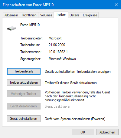

Tatsächlich bin ich mir nicht sicher, ob ich den Standard NVMe Treiber verwende oder den von Corsair.
Edit: Scheint der Standard Treiber zu sein.

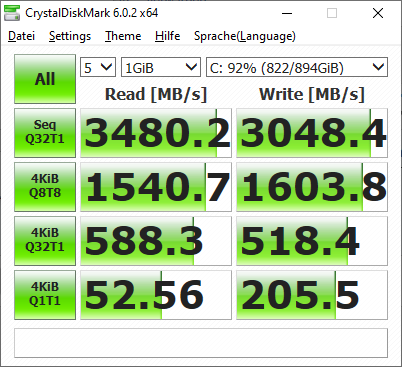

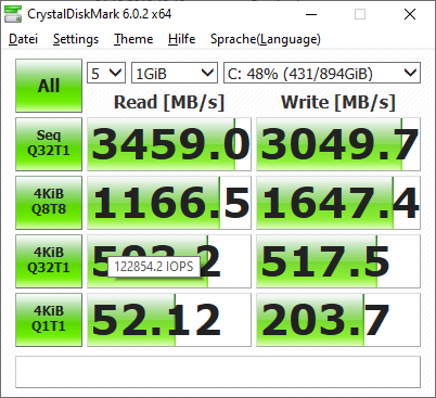

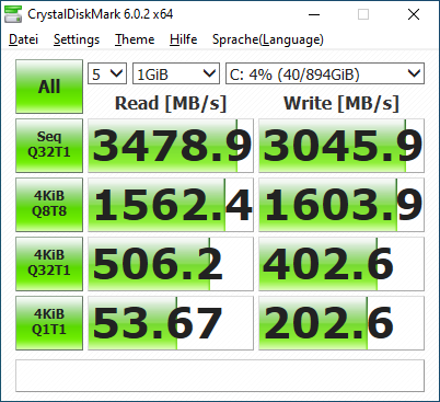

Genau, vielleicht ist das der springende Punkt. Ich meine mich zu erinnern, dass ich zu Beginn beim Schreiben die 3.000 MB/sec hatte. Das könnte aber noch die Zeit gewesen sein, als die SSD als Zweit-SSD am System hing, bevor ich mein Windows-System rübergecloned habe.

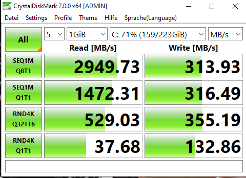

Hi, hab zwar nur die 240 GB Version der Force MP510 aber bei mir nimmt die Schreibleistung stark ab, wenn ich weit über 50% komme. Firmware-Version ist ECFM12.3. Sehr ärgerlich, ich hoffe daran wird gearbeitet, gerade bei einer kleinen SSD wie meiner :(

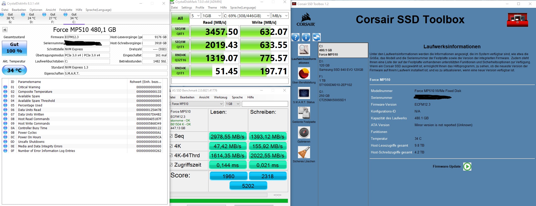

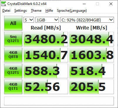

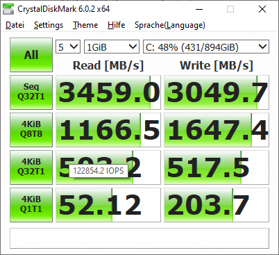

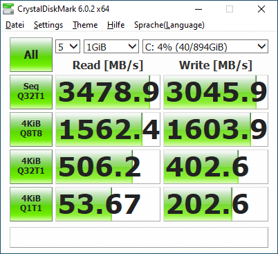

So, "eben" nochmal Windows 10 direkt auf die SSD geschmissen. Alle Updates gemacht. Allerdings ein anderes System (3960X, MSI Creator TRX40) als noch oben (3800X, GB X570 Aorus Master). Tendenz ist aber dieselbe: ich kann's vorerst nicht nachvollziehen. ;(
Beim Kopieren war mir das Vieh hier gerade echt eine Hilfe. °°
Reaktionen: LukS und grossernagus
Jan schrieb:
Dass die SSD bei einem Füllstand von über 50 Prozent "deckelt", kann ich hier also nicht nachvollziehen. ;(
Es scheint ja nicht generell bei über 50% zu passieren, sondern nur bei einigen bestimmten Füllständen. Nur bei 80% zu messen, reicht daher nicht um dies auszuschließen.
