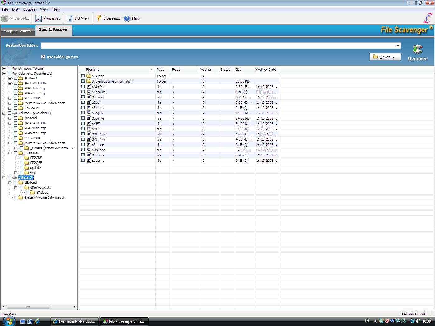

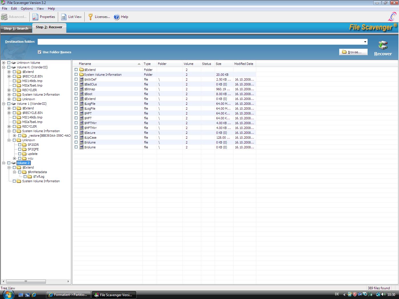

Also scavenger ist durchgelaufen und hat auch einiges an Files gefunden, aber nichts davon sieht nahc einer meiner gesuchten Dateien aus. Ich vermute mal, dass es sich hier um Systemdateien handelt. Ist dem so? Und vor allem: Wenn ich die jetzt widerherstelle, kann ich dann an die restlichen Files kommen?
Bitte um weitere Instruktionen^^...
Im Anhang ein Screen vom Ergebnis der langen Suche mit scavenger, wobei ich das "Volume" ausgewählt habe, bei dem es sich m.E. um die ehemalige Partition handeln müsste :x
Handelt sich um unterliegende Metadateien vom Dateisystem

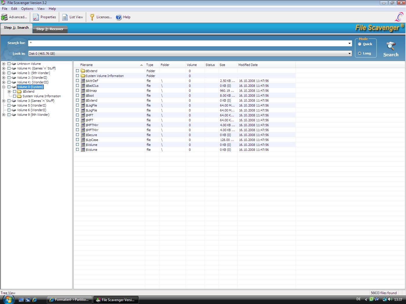

Ich hatte die Partition ausgewählt, an die ich meine ehemalige, formatierte Partition angegliedert hatte. Also lasse ich jetzt noch mal über die komplette Platte laufen?
Und ja war die lange Suche.
Gruß

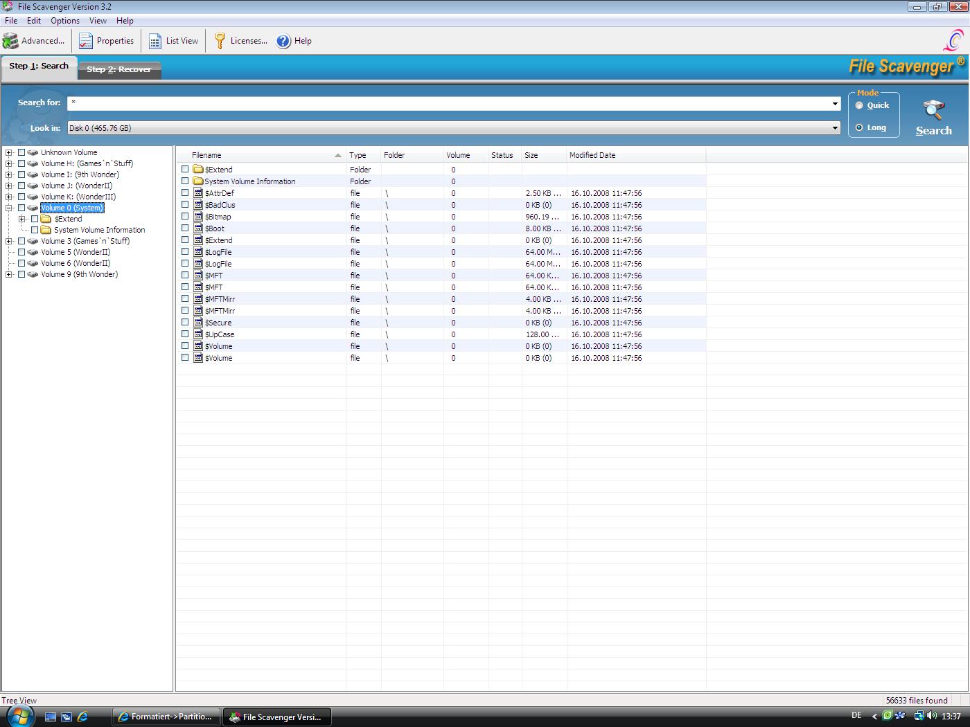

So langer Scan über die komplette HD ist durch und es wurde jetzt zumindest auch die alte Partitionsbezeichnung (System) gefunden.
Nur wie komme ich damit an meine Daten ran :?
Wenn ich jetzt zu "Recover" gehe werden doch nur die gefundenen Daten kopiert oder gibt`s da eine tolle Funktion, die mir helfen kann?

Ih sehe wieder nur Metadateien und keine relevanten Daten.
Sieht praktisch leer aus.
Selten, das überhaupt keine Spuren von deinen Daten angezeigt werden?
Hattest du alle Volume überprüft?

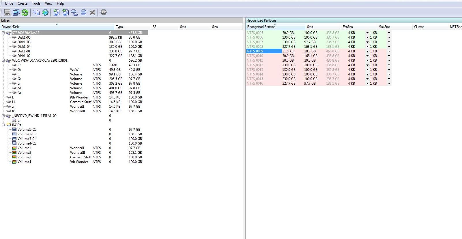

So habs mit dem Restorer2000 probiert, hat da auch einiges an Partitionen ausgebuddelt, aber, wenn ich versuche mir das Ganze anzuschauen, also die Dateien auf den jeweiligen partitionen, um zu sehen, ob es sich um die gesuchten handelt, schmiert das Programm jedes mal ab...
Hab`s auch nochmal mit O&O FormatRecovery probiert, aber das hat noch weniger geholfen...
Bin langsam echt ratlos und kurz davor die Daten zu verabschieden...

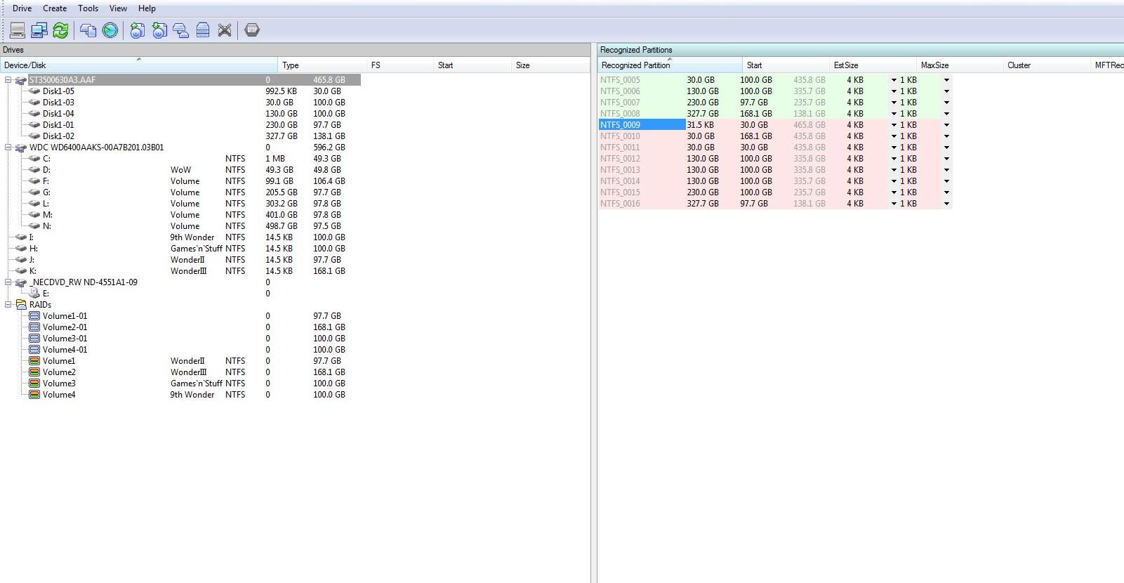

Also den uneraser bekomme ich unter vista64 in der dos version nicht zum laufen, nur in der console. Dabei kommen dann aber ähnliche Ergebnisse wie beim restorer 2000 (s. Anhang) wobei die ausgewählte Partition, an sich die sein müsste, die ich masakriert habe, aber wesentlich näher bin ich meinen Daten Heute nicht kommen können...
Ereignissanzeige hat keine disk Fehler drinne und beim scannen kamen keine Fehler, aber bei der Suche nach Dateien dann halt...
