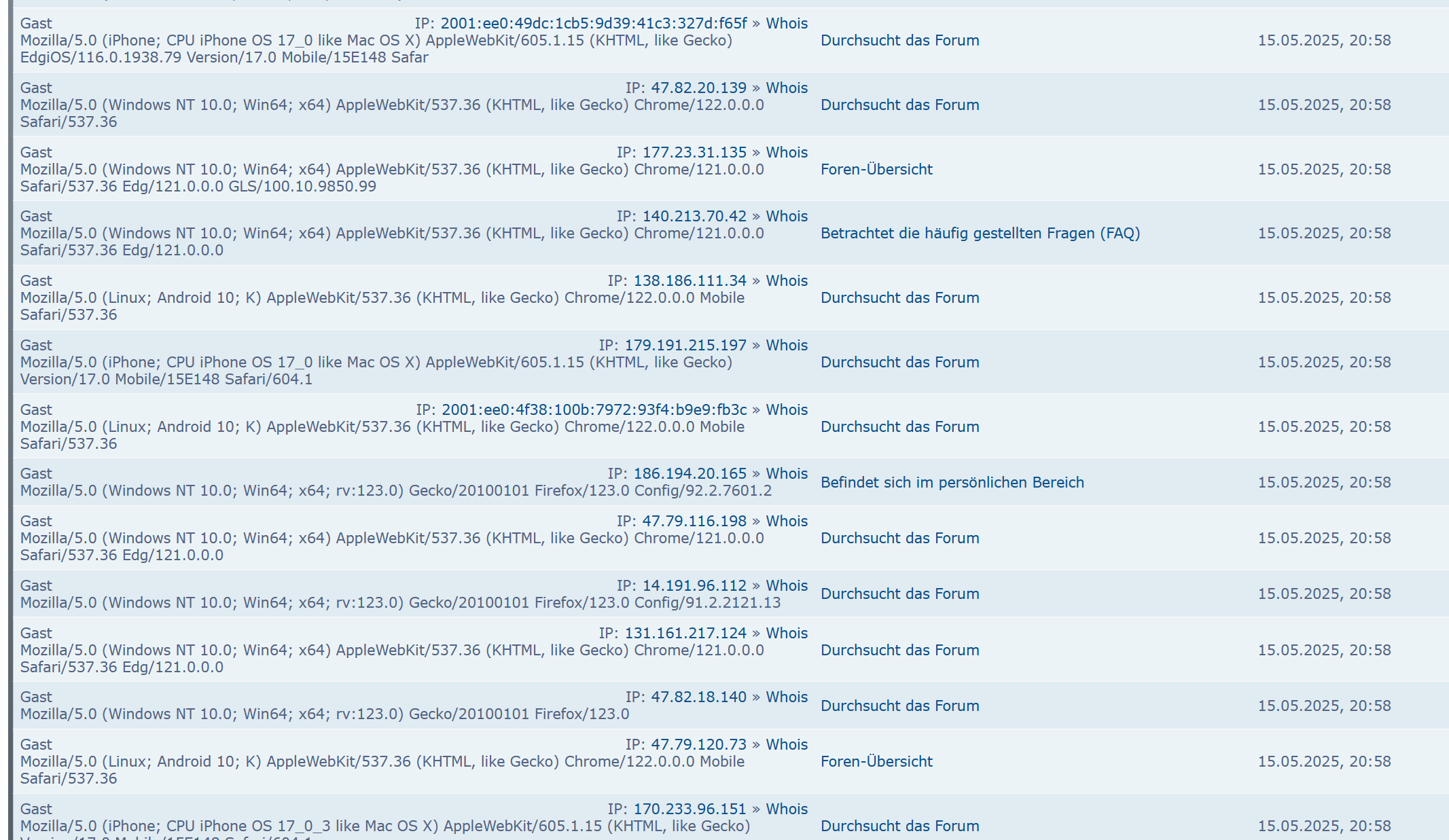

So sehen sie aus. Da es das ja Seitenweise hat, fällt mir nichts bestimmtes auf.
Ich habe eine htaccess? Eine Log Datei liegt nicht auf dem Webspace? Die htaccess habe ich sogar bearbeitet und bekannte Bots auszusperren. Das nützt nichts genauso wie eine Robot.txt. Es sind in dem Sinn ja keine Bots sondern fürs Forum "normale" Gäste.
besseres Hosting? Welche z.B? Hat das was mit dem Provider zu tun? Bisher lief das wie gesagt, alles ohne Probleme...
Das sind vermutlich die ganzen Crawler der KI-Firmen, die sind seit ein paar Monaten die Pest. IPs sperren bringt da nix (sind zu viele aus ganz unterschiedlichen Quellen) und robots.txt ignorieren die (denn wenn man eine KI trainieren will muss man sich doch an keinen Ehrenkodex halten, ganz klar).
Viele Open Source-Seiten haben deswegen inzwischen sowas wie https://anubis.techaro.lol/ vor ihre Inhalte geschaltet.
Ja klar, und dieser jemand kommt unter einem Dutzend unterschiedlichen IPs rein, und sein F5 ruft unterschiedliche Seiten ab, mit unterschiedlichen User Agents. ;)
Reaktionen: iron_monkey
Wow, die haben nicht mal einen aktuellen User Agent gesetzt. Denke nicht das man noch mit Chrome (Engine) 120/122 unterwegs ist.

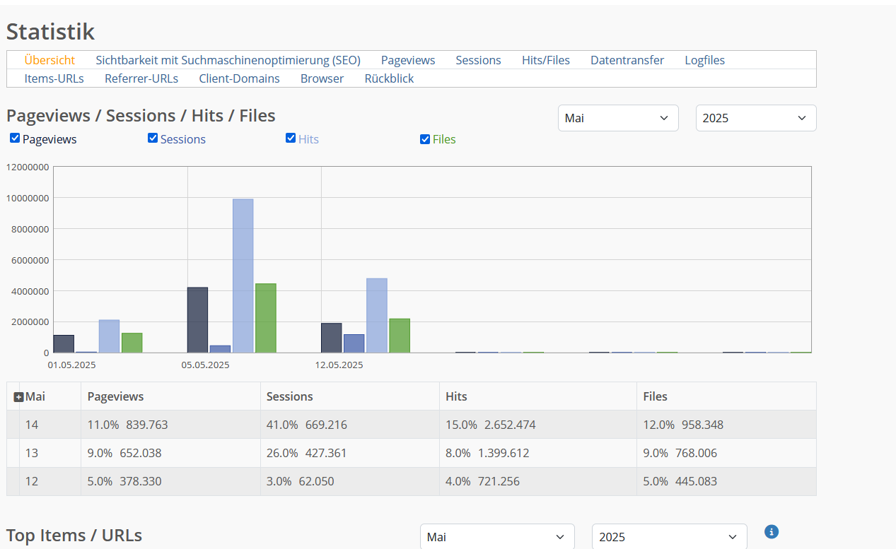

Wie viele Requests pro IP pro Sekunde hast du? Ein Mensch lädt zwar die Seite sowie Bilder, braucht dann aber wieder mehrere Sekunden um den Inhalt zu lesen für den nächsten Klick.

Die Requests pro Sekunden kann ich nicht auslesen oder ich weiß nicht wie. Eine Statistik kann ich abrufen. Das waren sonst um ein vielfaches weniger...
