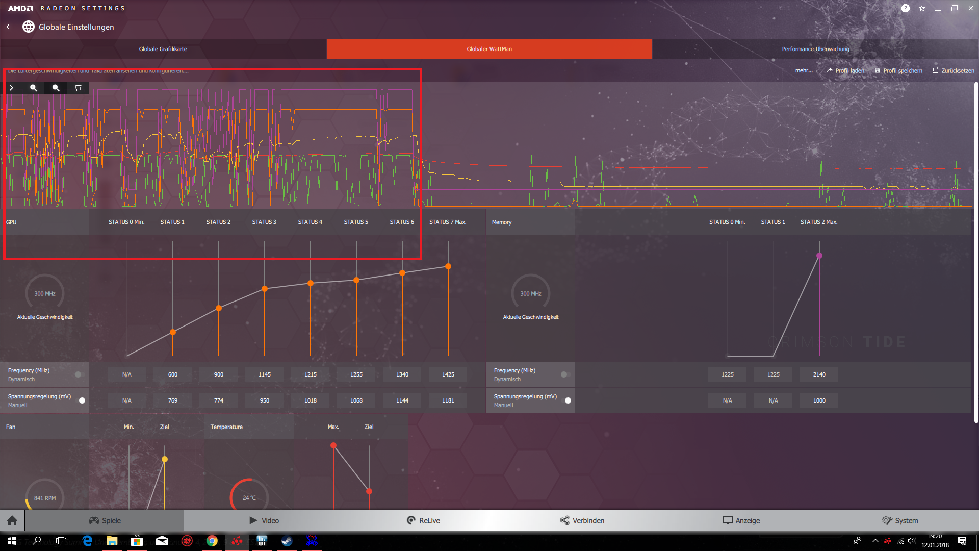

ich habe folgendens Problem, im Spiel Horizon 3 habe ich starke FPS-Schwankungen zwischen 2-95 FPS.
Zuerst bin ich vom Ram ausgegangen, da es mal wohl oder übel passieren muss das 8 GB nicht reichen.

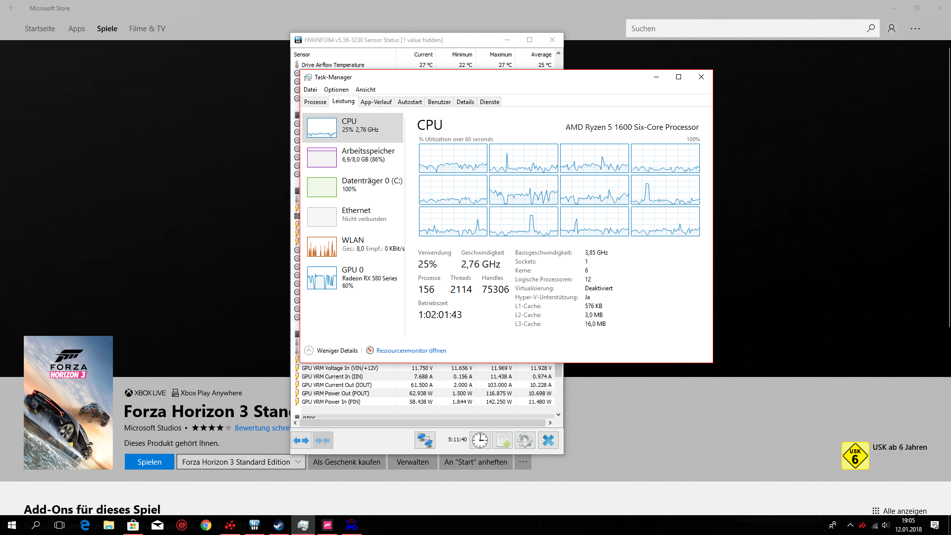

Doch nach Auslastungsauslesungen via Task-Manager, Adrenalin Overlay und HWinfo gibt es kein Anzeichen das der RAM voll läuft.
Doch ich bemerkten bei den Auslesungen, dass die GraKa nicht vernünftig ausgelastet wird.
Sie dropt von 2140 Mhz Mem-Clock manchmal auf 1000 Mhz oder Core und Memory-Clock auf 300 Mhz , also der Leerlauf-State.
Jetzt frage ich mich ob die GraKa schuld ist und wie man das beheben kann oder eine andere Komponente die GraKa daszuzwingt? :stacheln:

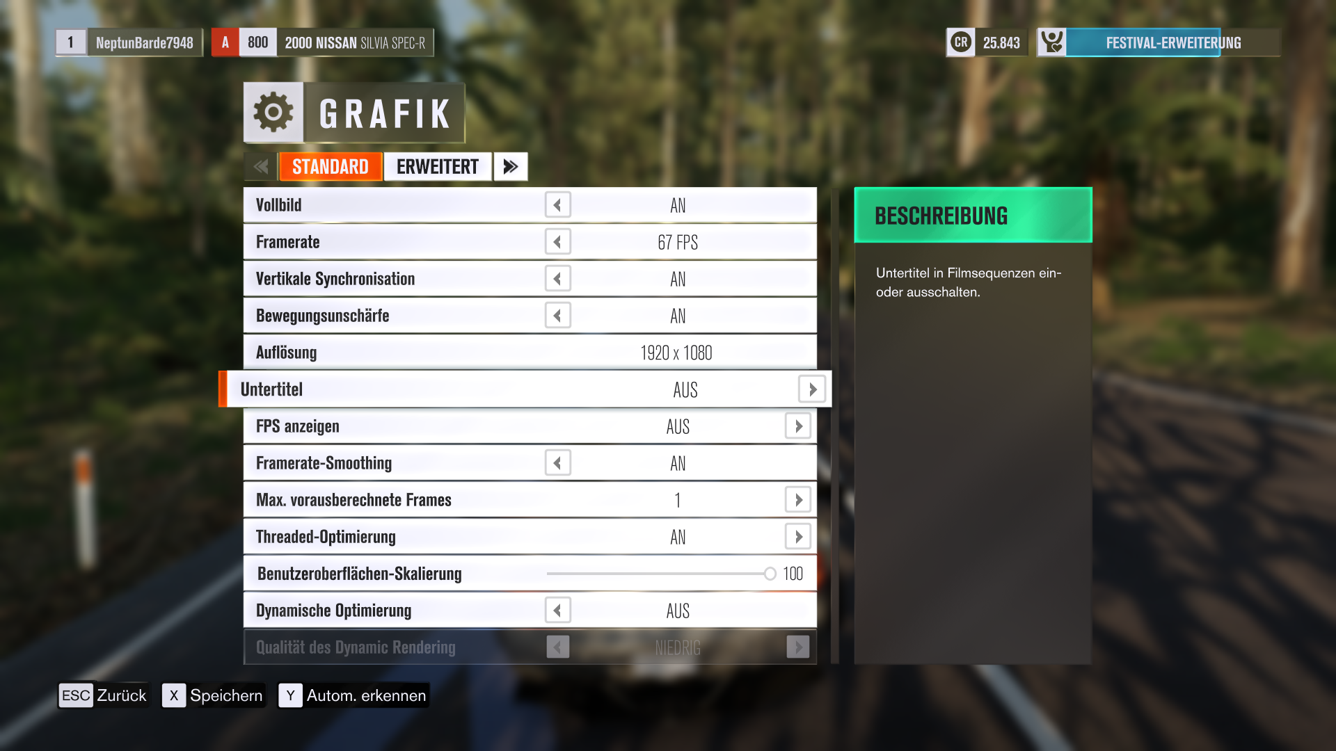

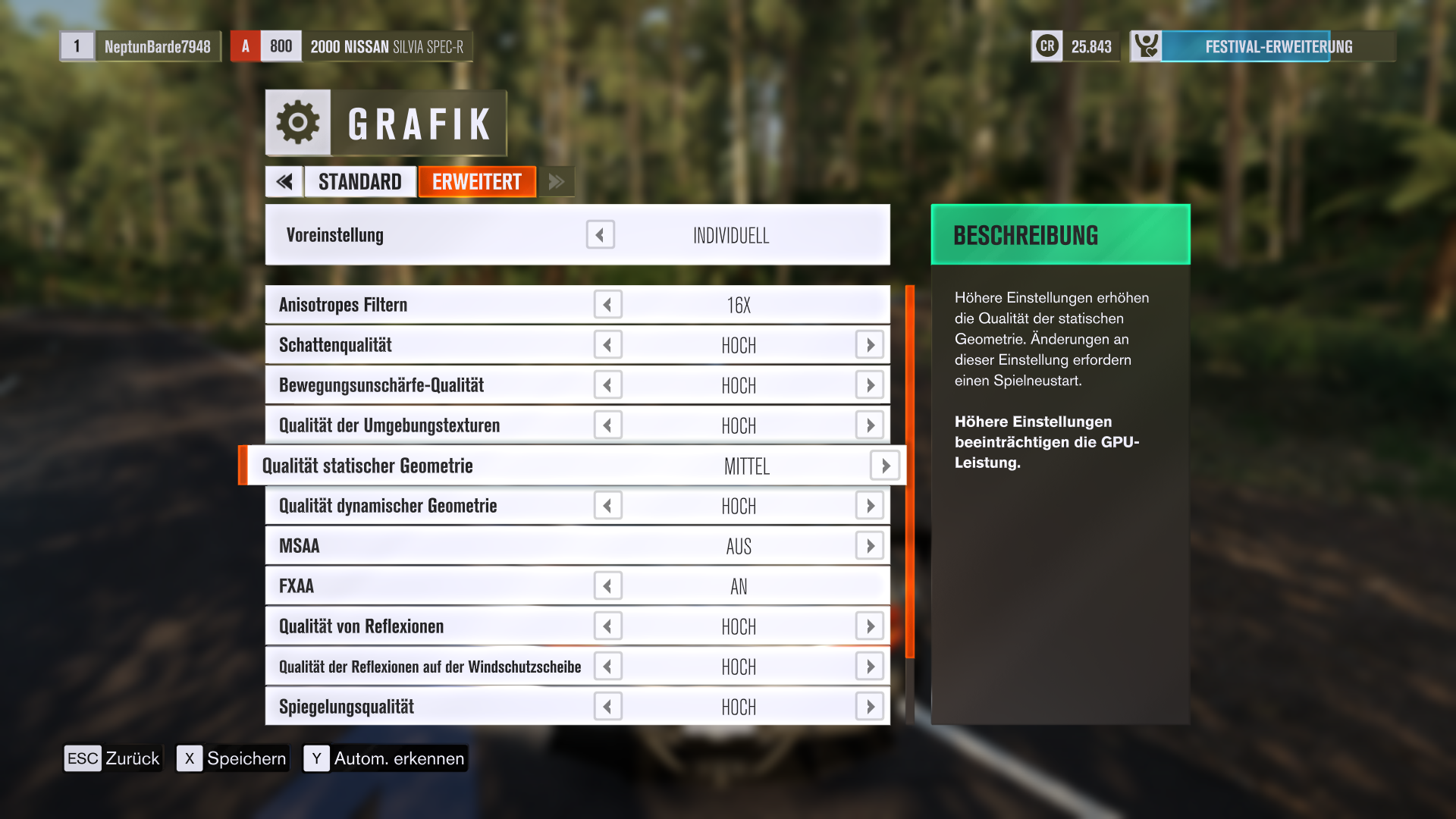

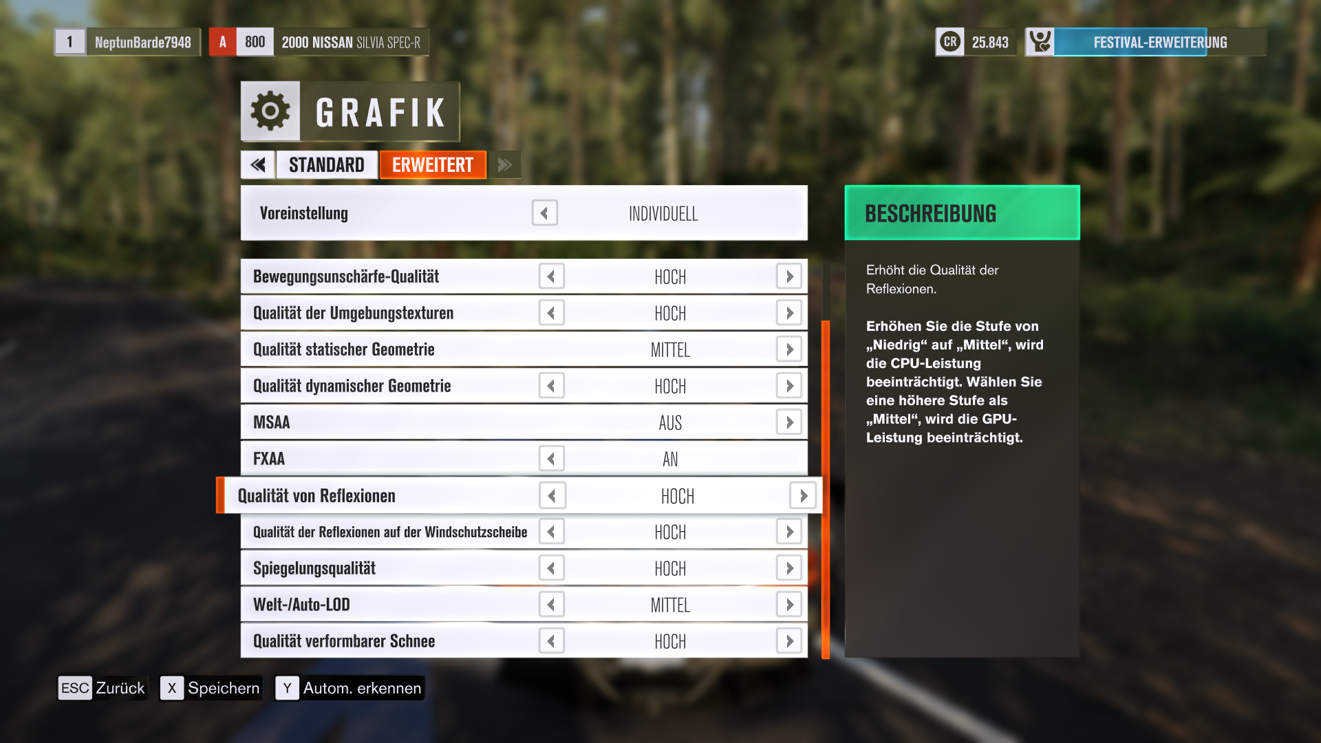

Hier Screenshots zu den Settings im Spiel, CPU -Auslastung , Grafikkarten-Auslastung.

Klar kannst Du die Graka zwingen, einfach die Stromsparmechanismen im Treiber ändern.
Wo hast Du beim Speicher hingeschaut? Im Task-Manager ist Commit Charge/Commit Peak der richtige Wert, nicht der Balken bei "benutzt". 7GB von 8GB ist allerdings schon ein guter Hinweis, dass der Speicher nicht wirklich ausreichend vorhanden ist. Windows lagert ja schon deutlich vor "voll" aus, weil es sonst abschmieren würde, oder mindesten Programme beenden müsste.
Alternativ kann man auch auf die HDD-Led schauen, wenn die FPS abschmieren. Ist die LED an, dann liegt es am Speicher/HDD.
Zum einen profitiert FH3 wirklich von mehr als 8GB RAM
andere Baustelle: Warum zeigt die HDD 100% Auslastung? Das ist nicht normal! (und sowieso könnteste du dir ne SSD gönnen, nicht um das Spiel zwangsläufig drauf zu klatschen sondern damit dein System mal nen bisschen flotter wird. FH3 muss nich zwangsläufig auf ne SSD, aber das Problem hier is das es auf der Systemplatte (deiner einzigen Platte) liegt. Das is nicht gut)
Die zeigt 100% Auslastung an, weil sie Speicher swappt wie verrückt.
Stimmt, die HDD wird als Ram mit benutzt oder?^^
Düfte ja mega ausbremsen. :D
Hab Horizon 3 gestartet und geschaut, ob bei der HDD was leuchtet dort leuchtet aber nichts.

Welche Option(en) kann ich runterschrauben die am meisten RAM fressen?
gar nix, das liegt in diesem Fall besonders an der Natur des Spiels: Der Open World
8GB RAM ist halt nicht mehr zeitgemäß (und war es zu dem Zeitpunkt wo deinen PC zusammengestellt hast auch schon nicht mehr für ein neues System). Musst halt nen bisschen Kohle locker machen, wenn du schon dabei bist kannste dir auch direkt ne SSD gönnen fürs OS
