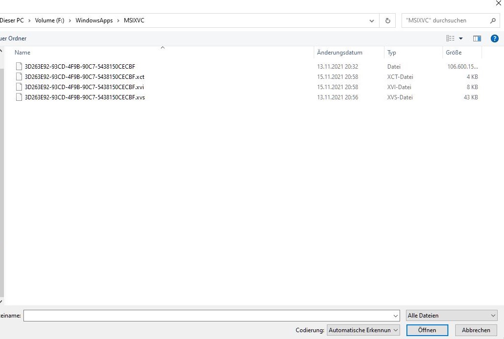

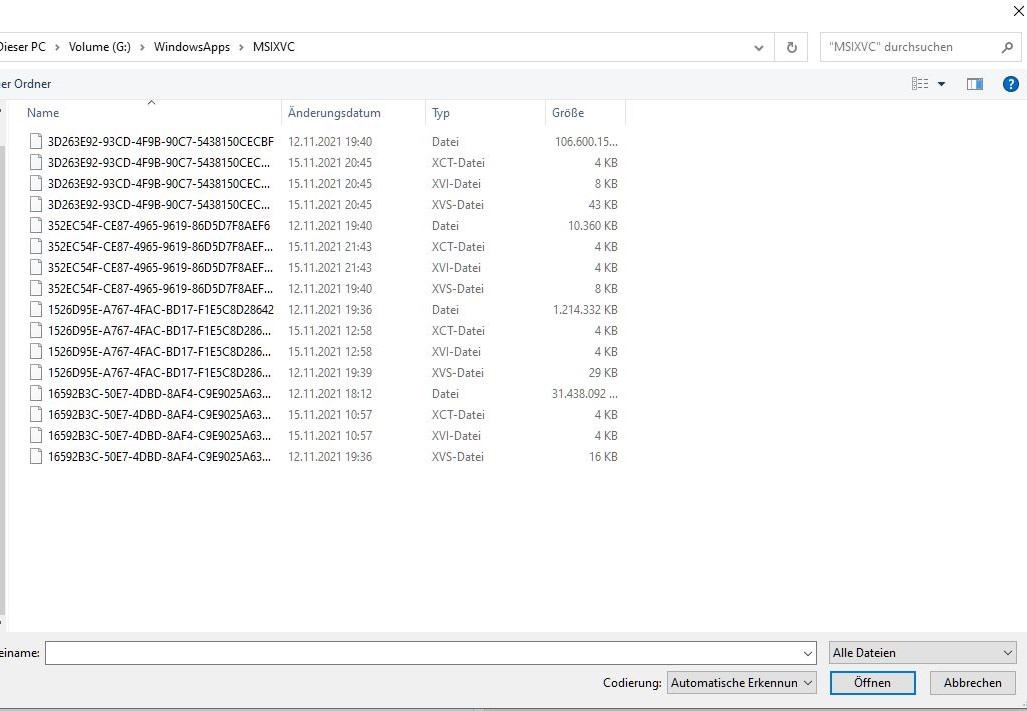

Wenn ich aber die anderen Ordner auf dem Laufwerk mit der gescheiterten Installation mit der Gesamtbelegung abgleiche, ist ziemlich klar, dass da über 100GB fehlen.
@meik0N : Danke für den Link. Nun habe ich aber das Problem, das ich nicht weiß, welcher Ordner der richtige zum Löschen ist, da findet sich der gleiche auf beiden Laufwerken.
Sind beide unterschiedlich groß. Eigentlich hätte ich klar gesagt, der kleinere mit weniger Dateien ist zu löschen. Allerdings würde das heißen, dass der wiederaufgenommene Download dann nicht auf den letzten Versuch (Laufwerk F:) sondern auf den ersten Versuch (Laufwerk G:) angeknüpft hätte. Das erscheint mir widersinnig. Aber gut, notfalls lasse ich beide bestehen und nach Deinstallation des Spiels gucke ich einfach welcher noch da ist und lösche den von Hand.
Es ist die mit 106GB Datei auf dem Laufwerk bei der die Installation nicht geklappt hat.
Genau diese Datei hatte ich auch.
@Chakotey : die Datei findet sich aber bei beiden?!
@Ratlos83
Ja aber es eben die Datei auf dem Laufwerk wo Forza nicht installiert ist.
Da wo dein erster Versuch gestartet ist.
Dort liegt auch die mehr oder weniger beschädigte Datei.
Ich habe zuerst auf G: installiert, dann abgebrochen. Nachdem es nicht ging, habe ich auf F: probiert, auch dort abgebrochen. Hätte gedacht, dass der Resume über den Store die letzte Installation aufgreift, also F: . Tatsächlich ist der größere Ordner aber auf G: - das irririert mich. Du meinst also: F: löschen?

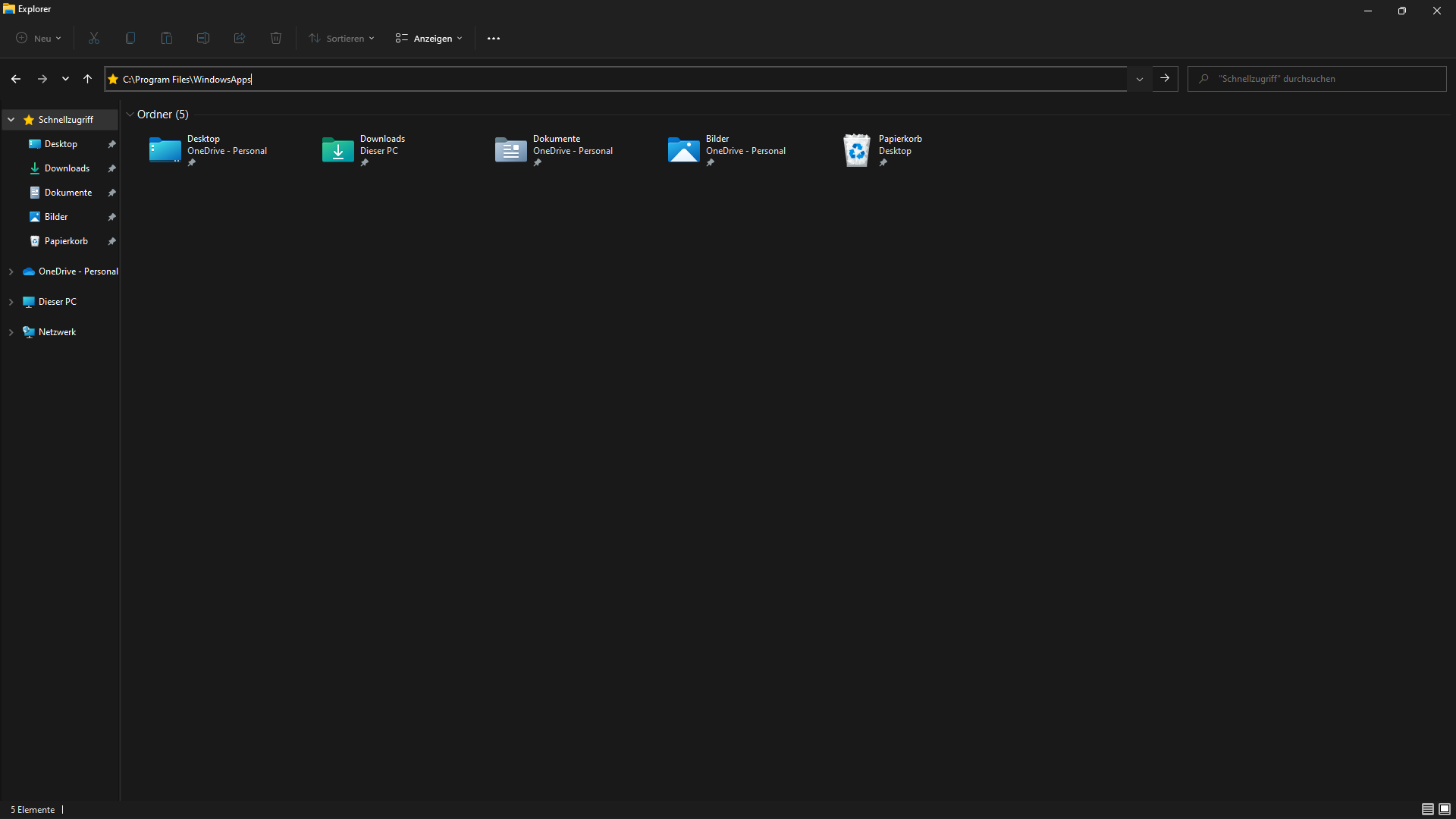

wenn ich in den dateien auf suchen gehe u nd C:\Program Files\WindowsApps suche sagt er mir zugriff verweigert. Kann ich was tun ?
ja die sind auch versteckt.... du hast denke ich das gleiche problem( liegt es an windows 11 ?)
Du hast ja rechts oben eine such leiste. und links daneben ist quasi noch eine. da kopierst du dann C:\Program Files\WindowsApps ein
hier nochmal als bild. da wo der Stern ist
weißt du wie man die einschränkung umgeht?
