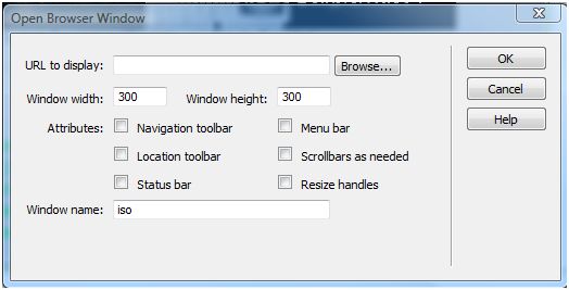

Das hab ich jetzt gemacht .. nützt auch nichts.. es öffnet nur einen neuen Tab auch mit adressleiste.
Dieses Fenster stimmt doch ?
Den Javascript befehl im Head bereich hab ich auch drinnen
<script language="JavaScript" type="text/javascript">
ganz unten
und so sieht das Foto aus:
<img src="Pictures/Sony cx6 ISO.jpg" width="130" height="80" onClick="MM_openBrWindow('','iso','width=300,height=300')">
ganz unten
wo ganz unten?
am ende der page? dann sitzt es falsch :D

Also ich habs jetzt rausgkriegt ! Danke Jungs ..
Ist halt händisch mit Copy-paste viel arbeit !
Und ich muß bei jedem einzelnen Foto extra die größe eintippen das es nach was aussieht..
weiß niemand wie man im DW das mit paar klicks dem Foto passent machen kann ?
doch weiß ich, habs ja vorhin schon geschrieben.
bild platzieren/text schreiben der verlinkt werden soll; unten kein target einstellen sondern nur linkadresse eingeben; in der menüleiste unter fenster das fenster verhalten öffnen, da auf das + klicken und auf browser öffnen. Dann kannst die größe eingeben, was alles mit an bedienelementen angezeigt wird, etc, etc.
