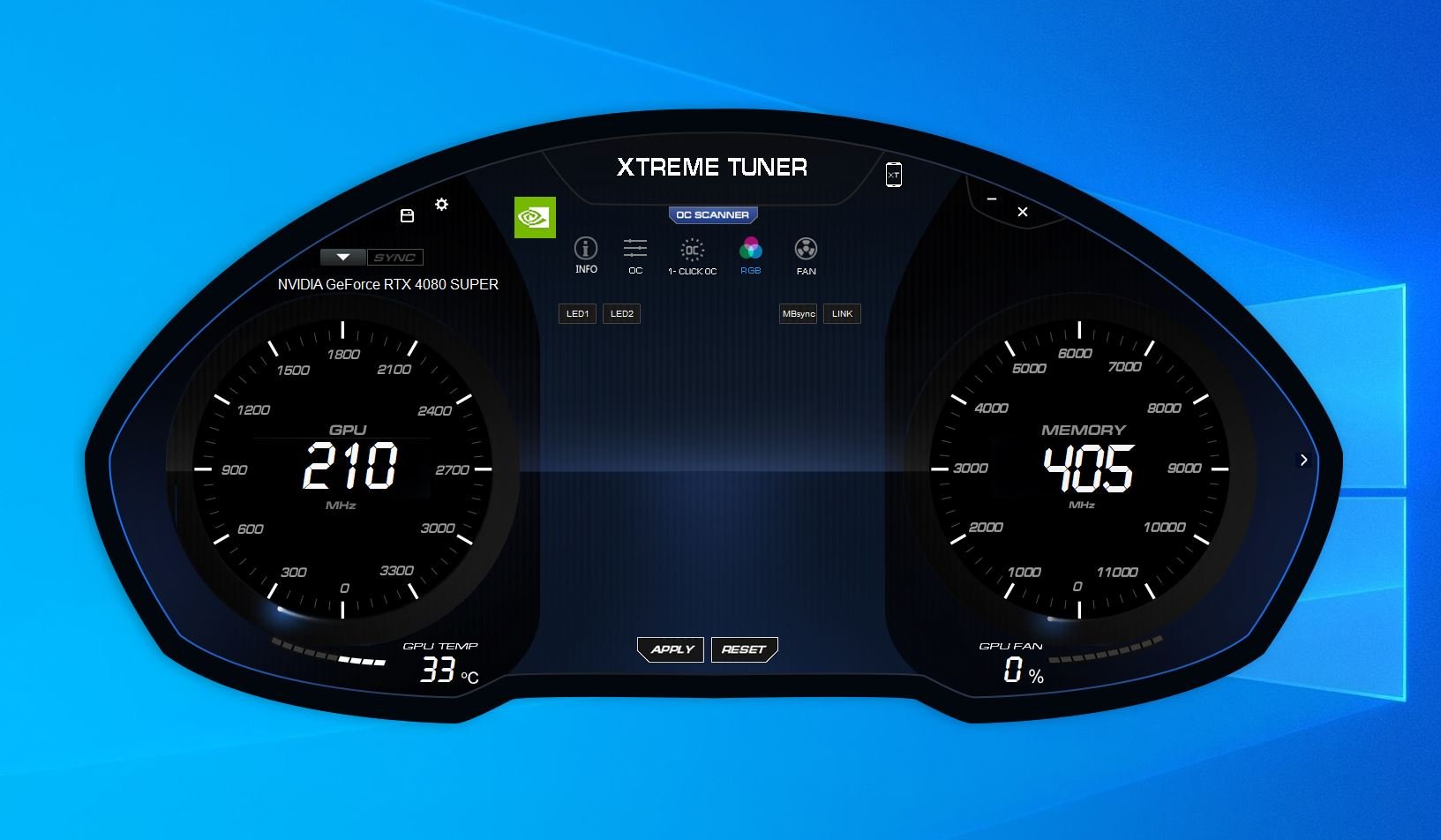

Oben genannte GPU (diese: https://geizhals.de/kfa2-geforce-rtx-4080-super-st-1-click-oc-a3106956.html) heute frisch aus der Verpackung genommen und verbaut.

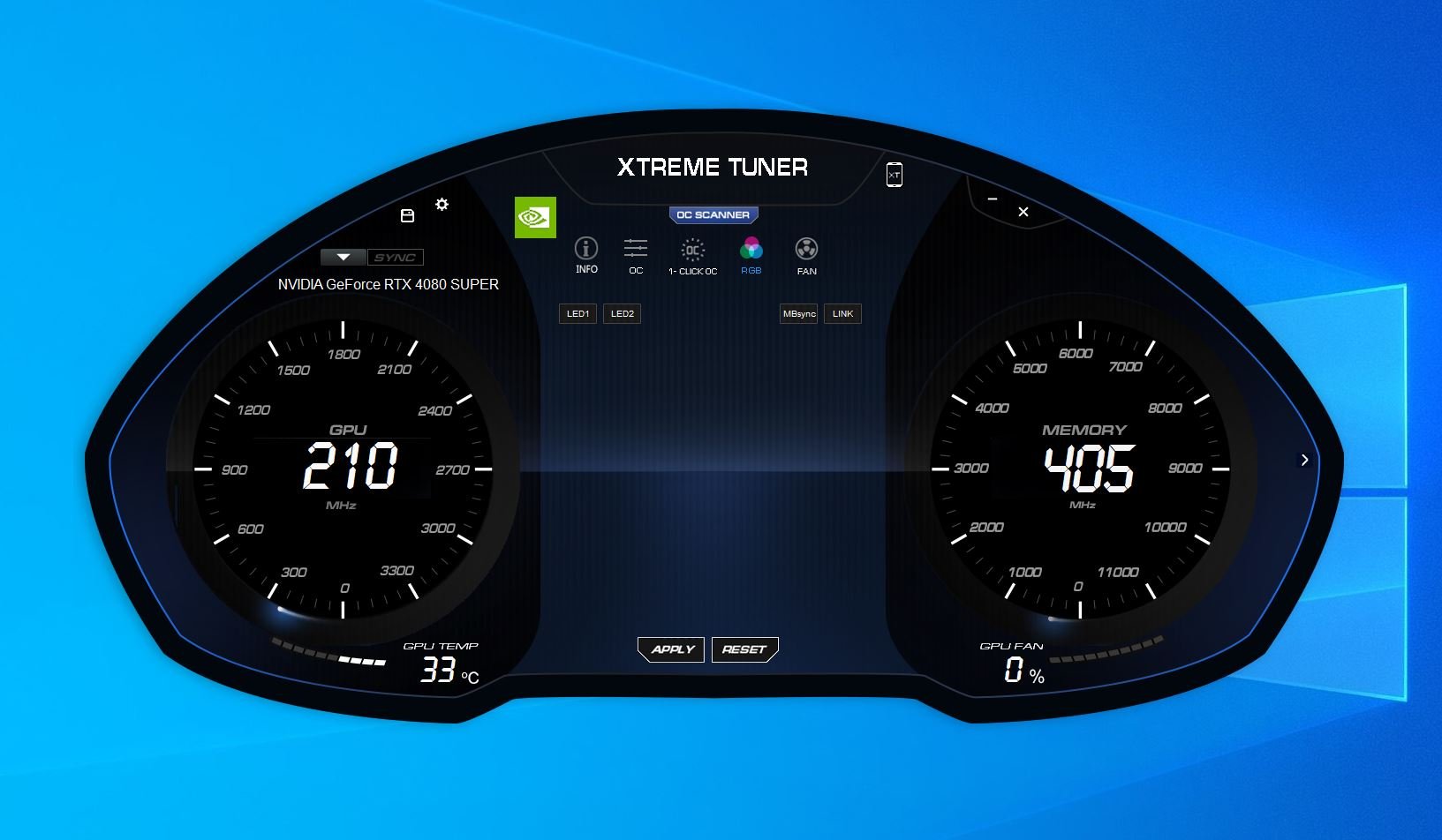

An der Karte leuchtet so gar nichts, sprich die Karte ist komplett "dunkel". In der KFA2 Software wird im entsprechenden Menü zur Beleuchtung nichts angezeigt.
Die weitere Funktion ist bisher ok.
Habe ich hier einen Schalter übersehen? Oder muss noch ein extra Kabel bzgl. der Beleuchtung ans Board angeschlossen werden?

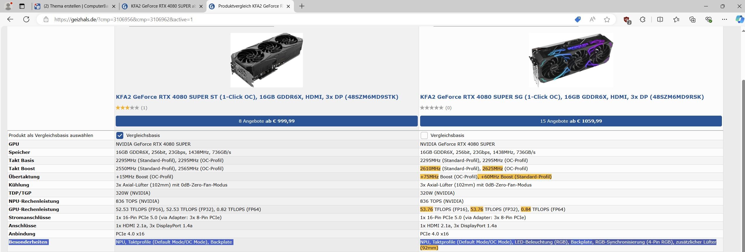

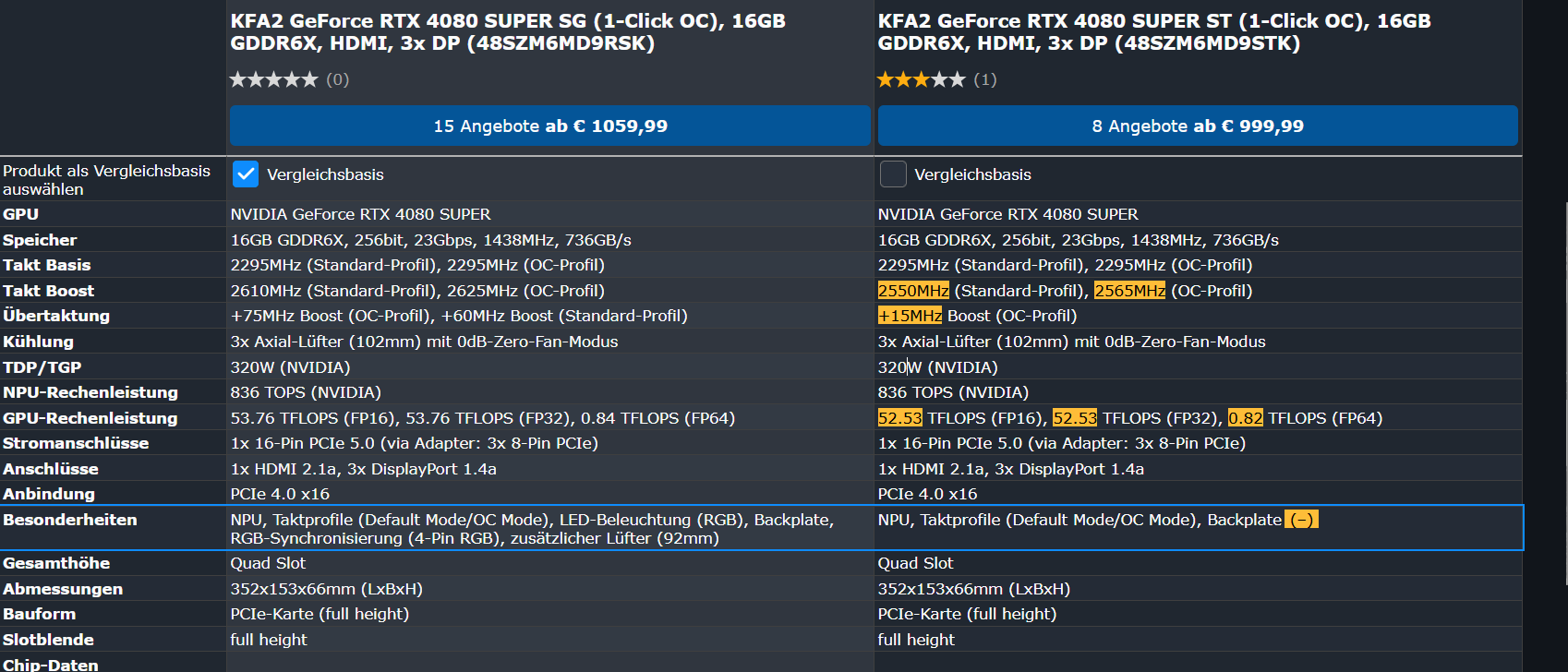

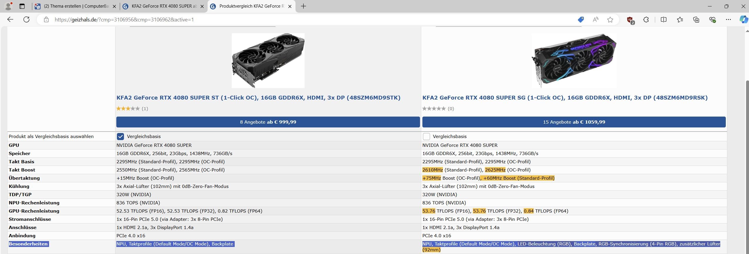

Es gibt ja zwei verschiedene Varianten der Karte --> siehe Foto im ersten Post
Die Karte hat, wenn die Geizhals Angaben stimmen, einfach keine Beleuchtung. Siehe Vergleich: https://geizhals.de/?cmp=3106962&cmp=3106956&active=1
Dazu passt ja auch das Produktbild bei Geizhals.

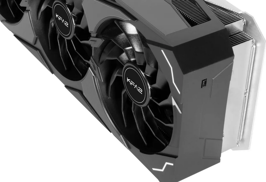

Ich habe genau die Karte. Wie schon geschrieben wurde, die gibt es mit und ohne RGB. Die im Startpost vom TE verlinkte Karte ist die ohne RGB wie auch eindeutig auf den Bildern zu sehen ist (weiß nicht, wie man da auf dem Trichter kommt, die habe RGB).
Der 3 Pin Anschluss an der Seite, der auf dem Bild zu sehen ist, ist für einen optionalen 4 Lüfter der auf der Rückseite montiert werden kann. Macht tatsächlich nochmal die GPU bei mir nochmal ca 5 Grad Kühler... Zerstört aber in meinem Fall dem Airflow im 500DX wodurch meine CPU um eher 10 Grad wärmer wird. Hab den optionalen GPU Lüfter dann wieder ausgebaut.

Wie @Winston90 es schon geschrieben hat.
Die vom TE genannte Version der KFA2 GeForce RTX™ 4080 SUPER ST 1-Click OC hat kein RGB verbaut; bei KFA2 findet sich dazu auch kein Hinweis.
Und wenn KFA2 RGB an/in einer Grafikkarte verbaut, dann wird da immer großzügig darauf hingewiesen, wie eben bei der 4080S-Version mit RGB - KFA2 GeForce RTX™ 4080 SUPER SG 1-Click OC.
