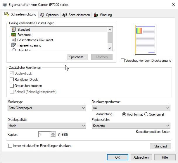

Hi,
also sowas blödes, wenn ich Fotopapier auswähle GRAUT er mir den Duplexdruck immer aus, was soll das! ich will das selber entscheiden, aber er lässt mich nicht!
ich habe doppelseitiges Fotopapier...
hat jemand eine idee?
danke
Das versaut Dir den Ausdruck. Das muss nach dem Ausdruck etwas trocknen. Zieht er es direkt wieder ein, gibts ne Sauerei. Schon sinnvoll, dass er die Option nicht bietet.

Drucke doch einmal simplex aus und wische dann mit dem Finger über die bedruckte Seite...bleibt dann an deinem Finger Tinte zurück?
Wenn ja, dann weißt du auch, warum der Drucker Photopapier nicht duplex druckt...
Er kennt die Trocknungsdauer nicht...so das die Gefahr besteht, dass die Tinte beim erneuten einziehen an den Walzen haften bleibt...

Fotopapier braucht in der Regel eine gewisse Trocknungszeit. Beim Duplexdruck kann es passieren das der Ausdruck verwischt.
Bei Fotodruck wird gerne mehr Tinte verwendet, weil Fotopapier mehr Farbe aufnimmt als normales "Kopierpapier".
Und wenn die die bedruckte Seite "falsch" herum durch den Drucker ziehst, kann es darüber hinaus sein das die bereits bedruckte Rückseite Tintenreste aufnimmt.
Es ist also eine sinnvolle Voreinstellung das beim Fotodruck kein Duplex angeboten wird.

die meldung kommt, weil photo papier eine seite hat, die fürs bedrucken gedacht ist.
was bedeutet: die rückseite hat mitnichten dieselben eigenschafzen, beschichtung etc.
und drum ist die option bei normalpapier da, weil die saugwirkung des normalpapiers erstens durch ein mehr an tinte versucht wird zu kompensieren, und zweitens normalpapier auf beiden seiten gleich (schlecht) ist.
un, so ein klassischen 80g ist auch für laserdrucker entworfen. und toner geht ned in die tiefe der papierstruktur, microplastikpulver bleibt an der oberfläche.
