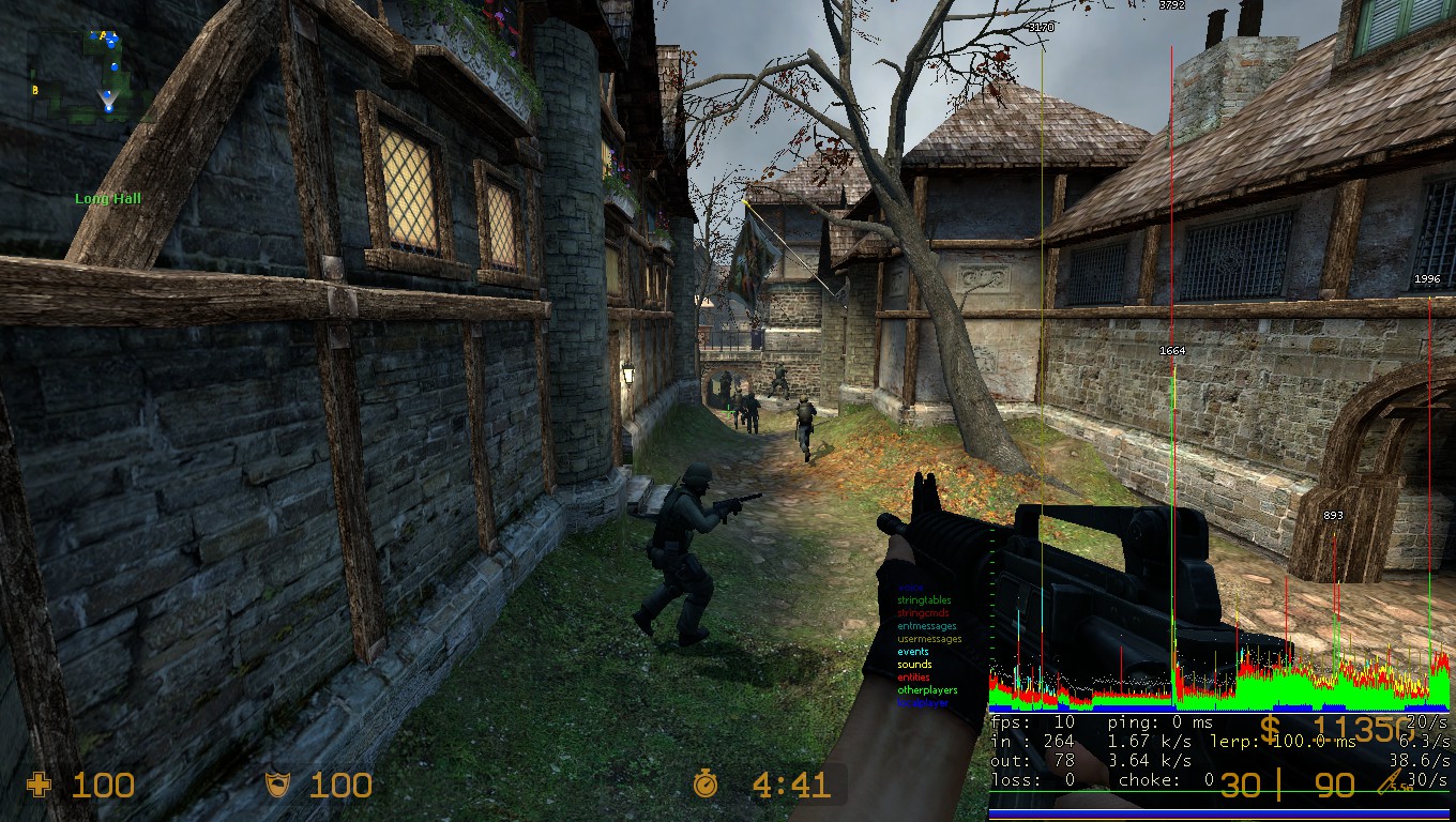

Die niedrigen FPS kommen vor allem bei Bots vor, wenn viele auf einmal auftauchen. Wenn ich online spiele sind die Lags meistens gering, also FPS von 20-60, was sehr gut spielbar ist.
Hier mal ein Screenshot von gerade eben:

Wegen Low-fps:
Anderen (neuer/älter) Treiber versuchen.
Wenn alles geht, du aber Aktion X machst (Windows 8.1), und es dann nichtmehr geht.
Da gibts schon ne Verbindung^^
Wegen lags:
Gegen die Lags kannst du nichts machen.
Das ist die Internetverbindung/Verbindung zum Server, welche das verursacht.
PS: Was nun. Wenige fps oder lags? Das sind zwei völlig verschiedene Dinge!
PPS: Bots = CPU Last (da AI) = Notebook vllt überfordert (? obwohl ich das eher nicht glaube). Einfach mal die Auslastungen mit einem der üblichen Programme oder dem Taskmanager anschauen.
Dazu können unterschiedliche Maps natürlich auch unterschiedliche Last erzeugen.
Ich meine wenige FPS. Unter Lags versteh ich einfach, dass das Spiel "hängt" also laggt :D Mein Ping ist in Ordnung soweit.
Ja die niedrigen FPS sind meistens bei Bots wenn viele auf einmal da sind (Spawn). Wenn ich online mal spiele läufts flüssiger, obwohl bei Zombie Maps auch mal gut 50 Mitspieler auf einer Stelle sind...
e: Achja, mein Datenträger ist gelegentlich stark ausgelastet wenn ich den Task-Manager anschaue... besonders beim Start öfters 100% Auslastung. Meistens wegen dem System oder Avira.
