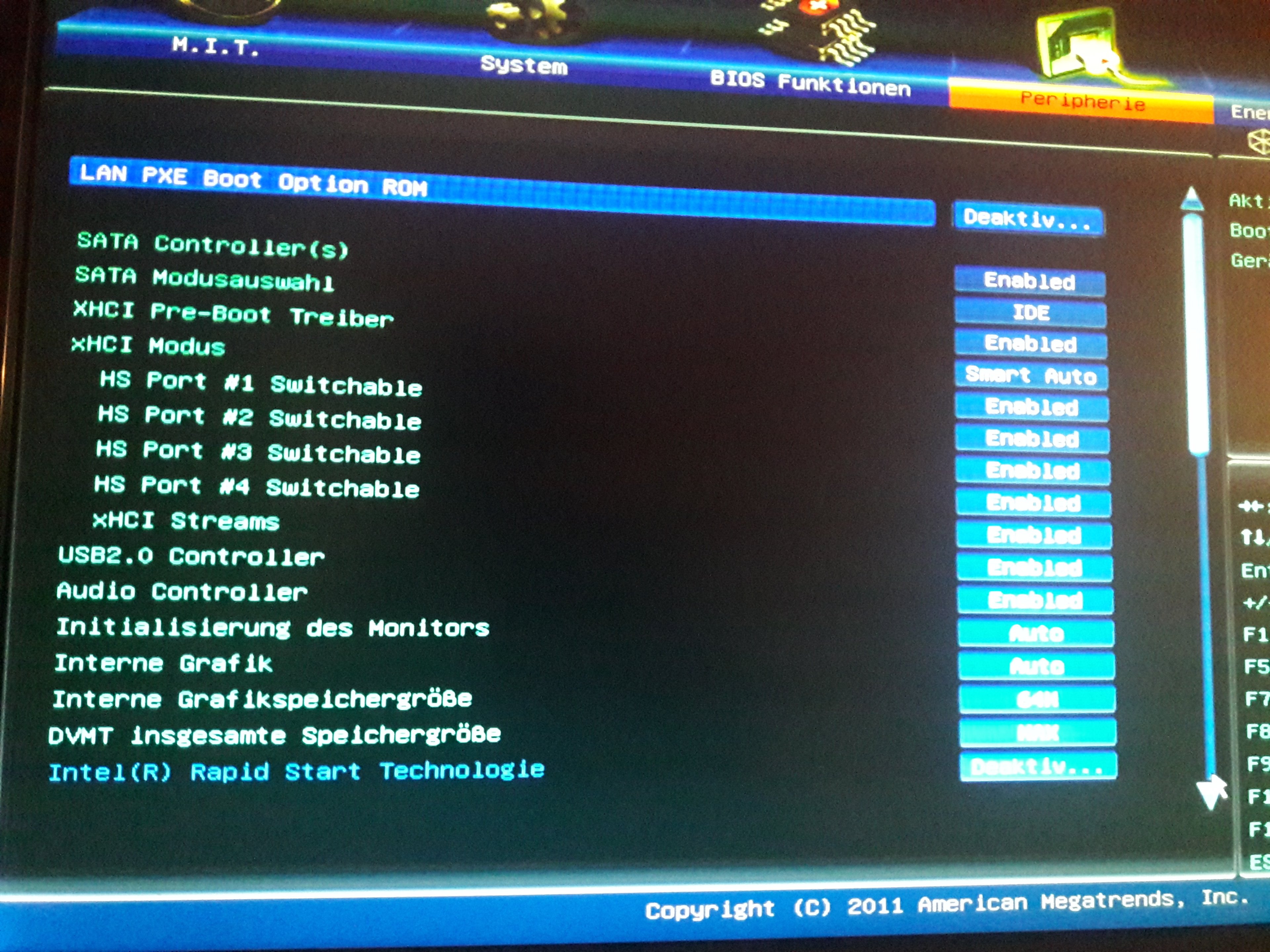

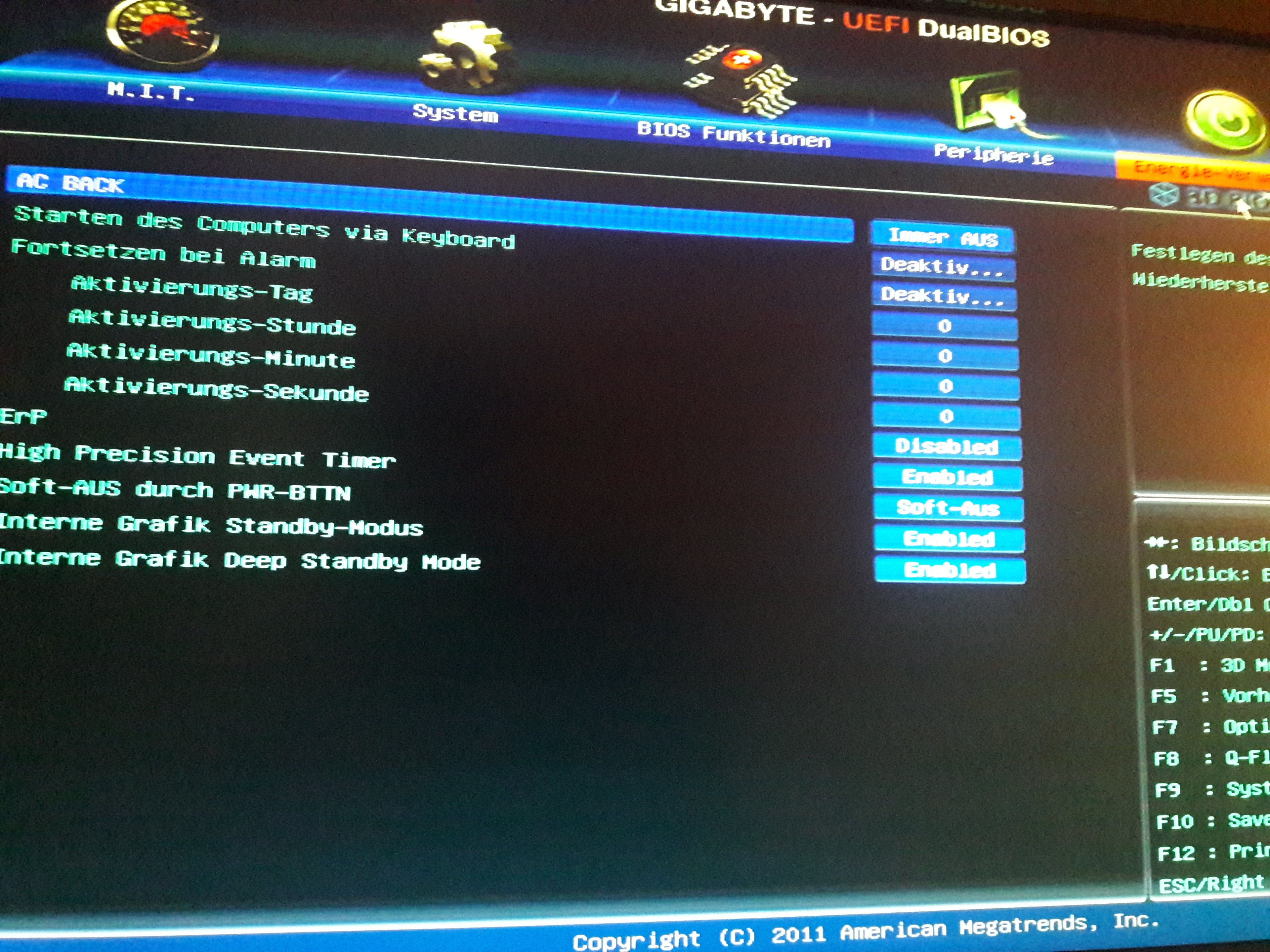

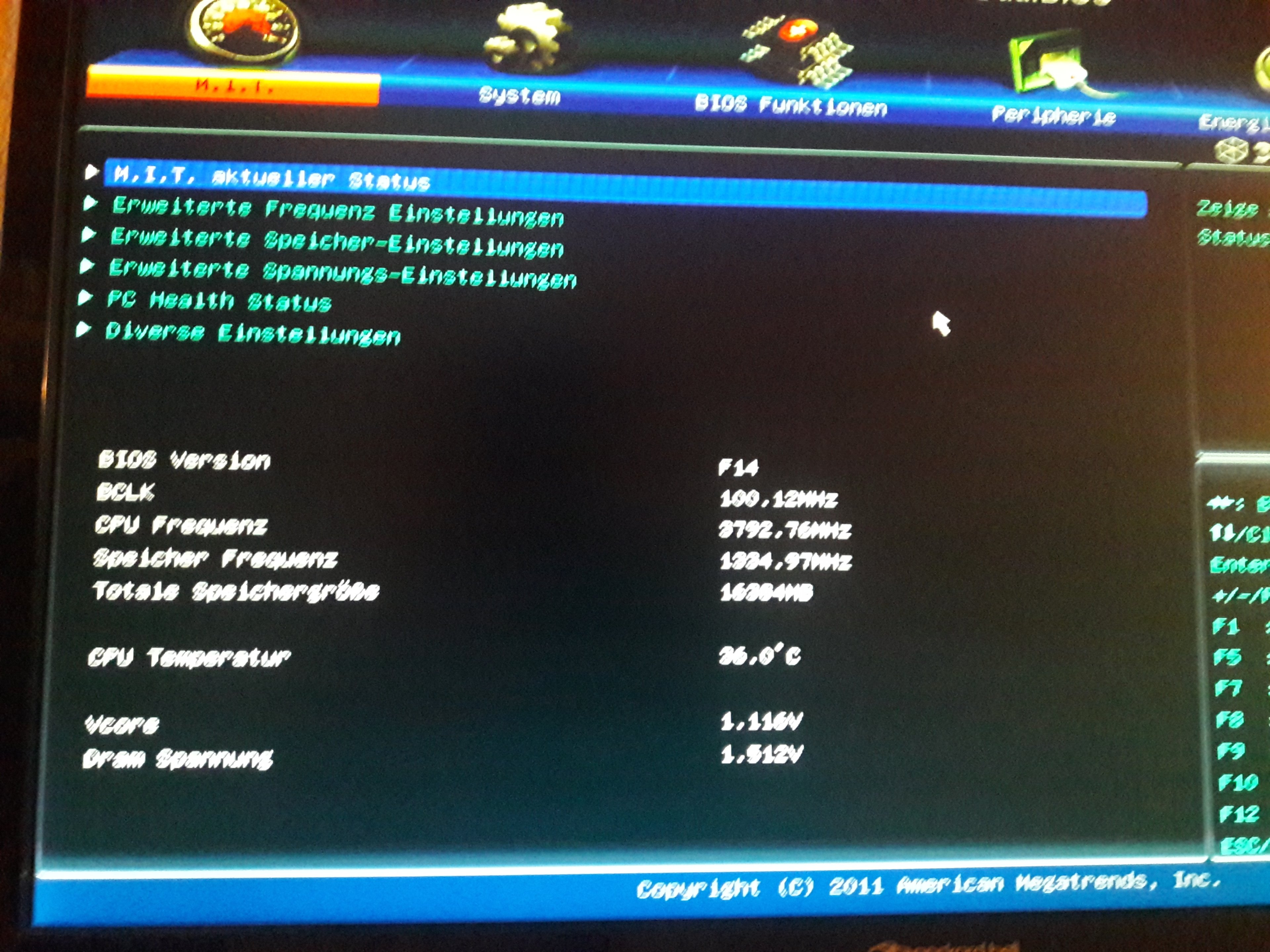

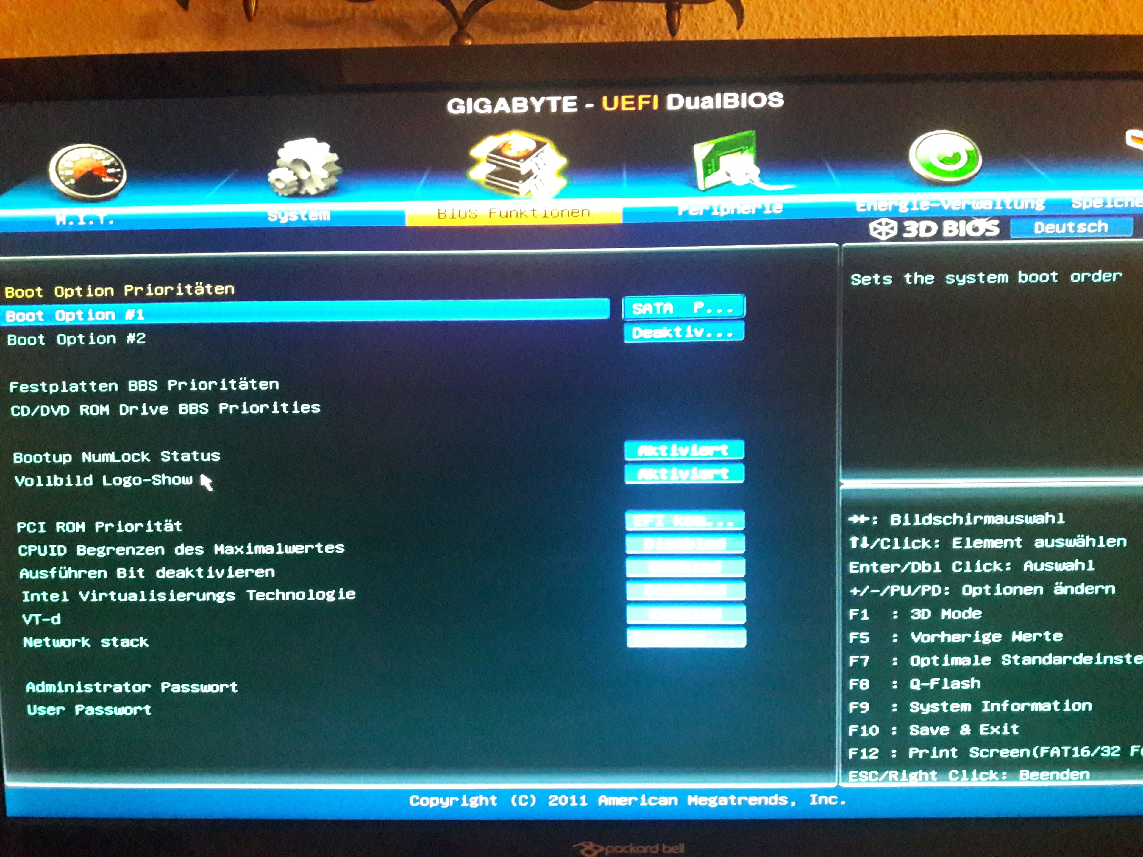

Nun bin ich im Bios. Leider kenne ich mich da nicht aus. Ich glaube auch irgendwie nicht, dass ich dort etwas reparieren kann. Ich Fotografiere mein Bios wenn jemand die Einstellungen sehen möchte.

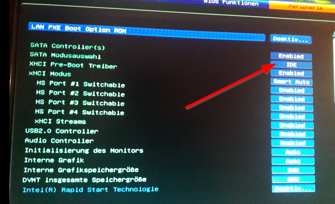

Stell mal da etwas anderes ein.

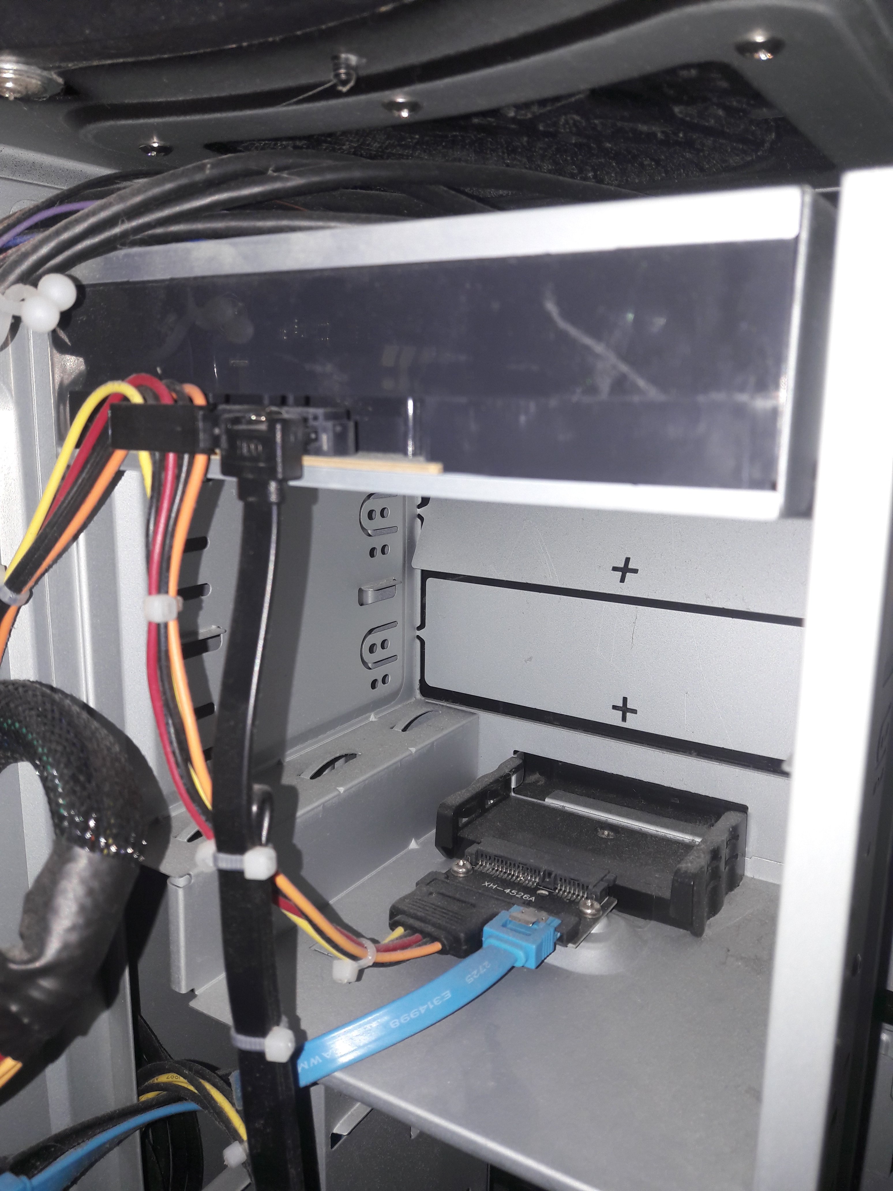

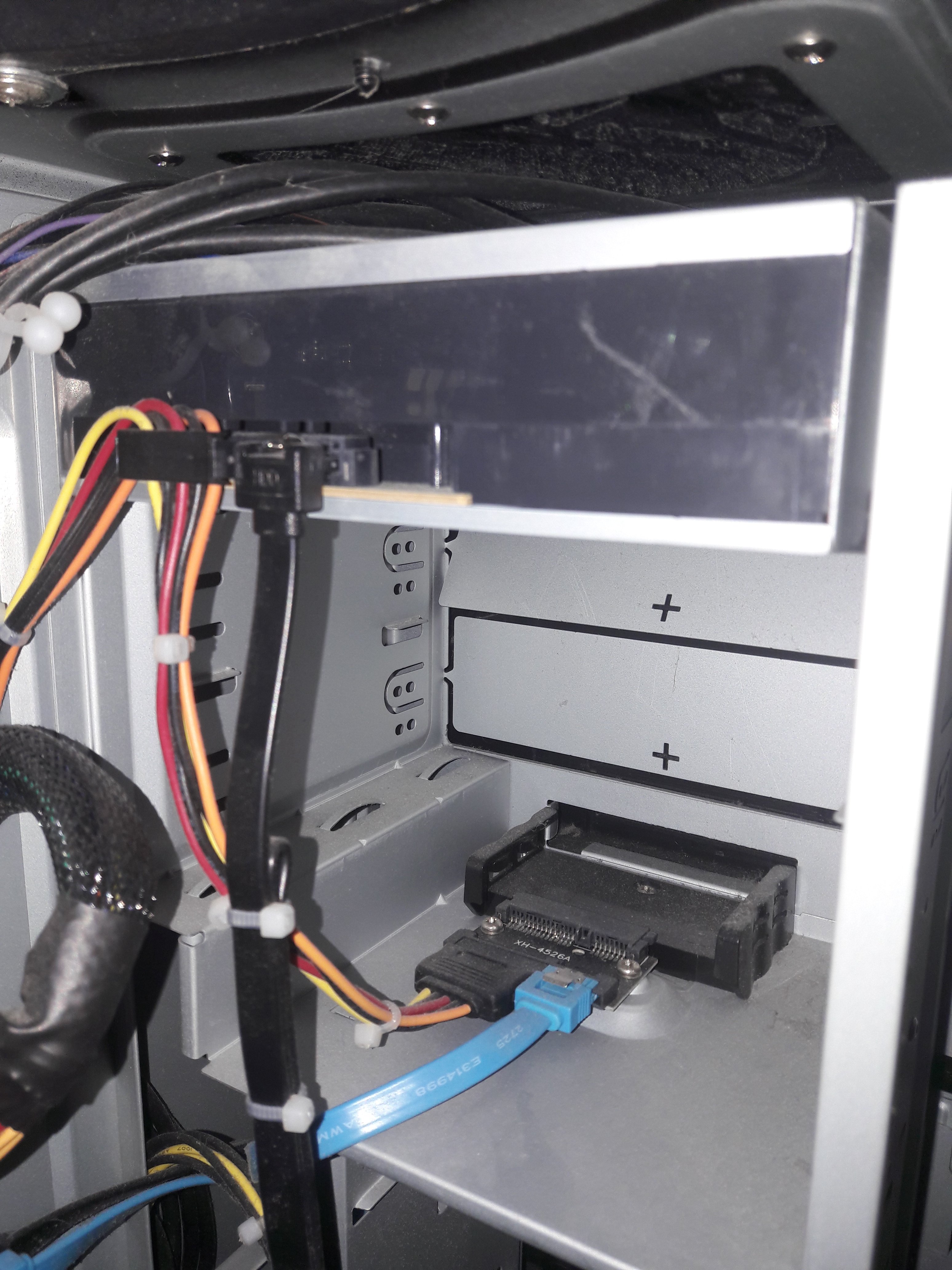

Was klackert wirklich? Ist da noch eine HDD drin oder ein CD/DVD-Laufwerk?
Der Piepser piepst eher.

Danke(!), mit einer Einstellung konnte ich mich gerade anmelden.

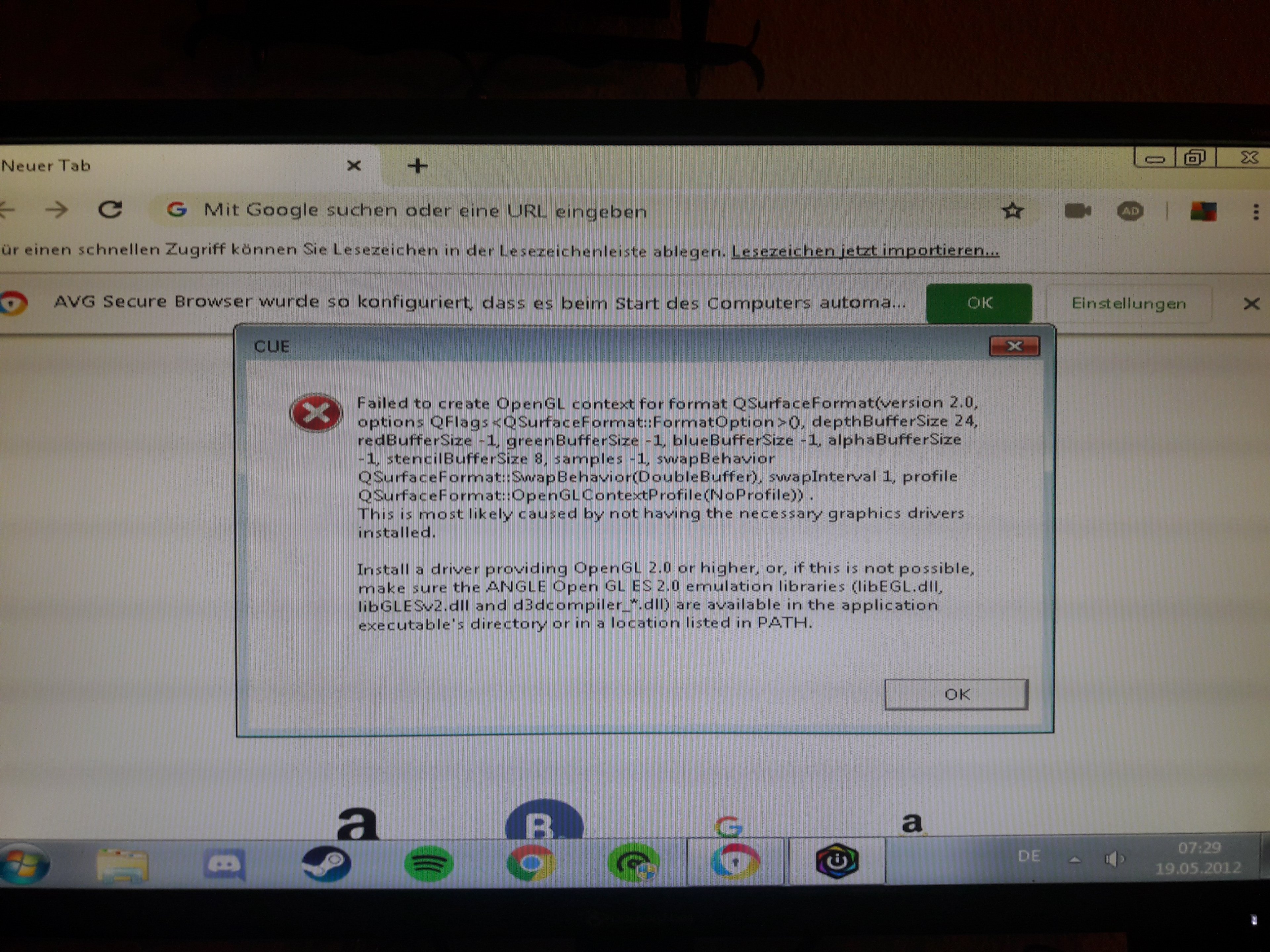

Aber: Mit meiner GraKa hänge ich wieder fest...
Nun kommt das
Es ist ein Laufwerk im PC. Keine CD drin. Und ein diskettenlesegerät. Glaube ich ^^

Na dann mach doch einfach erstmal mit der OnBoardgrafik weiter.
Vielleicht ist ja die Graka hinueber.
Von welchem OS reden wir?
Schau nach ob alle noetigen Treiber fuer die OnBoardgrafik installiert sind.
Und schau nach, was wirklich verbaut ist bei Dir.

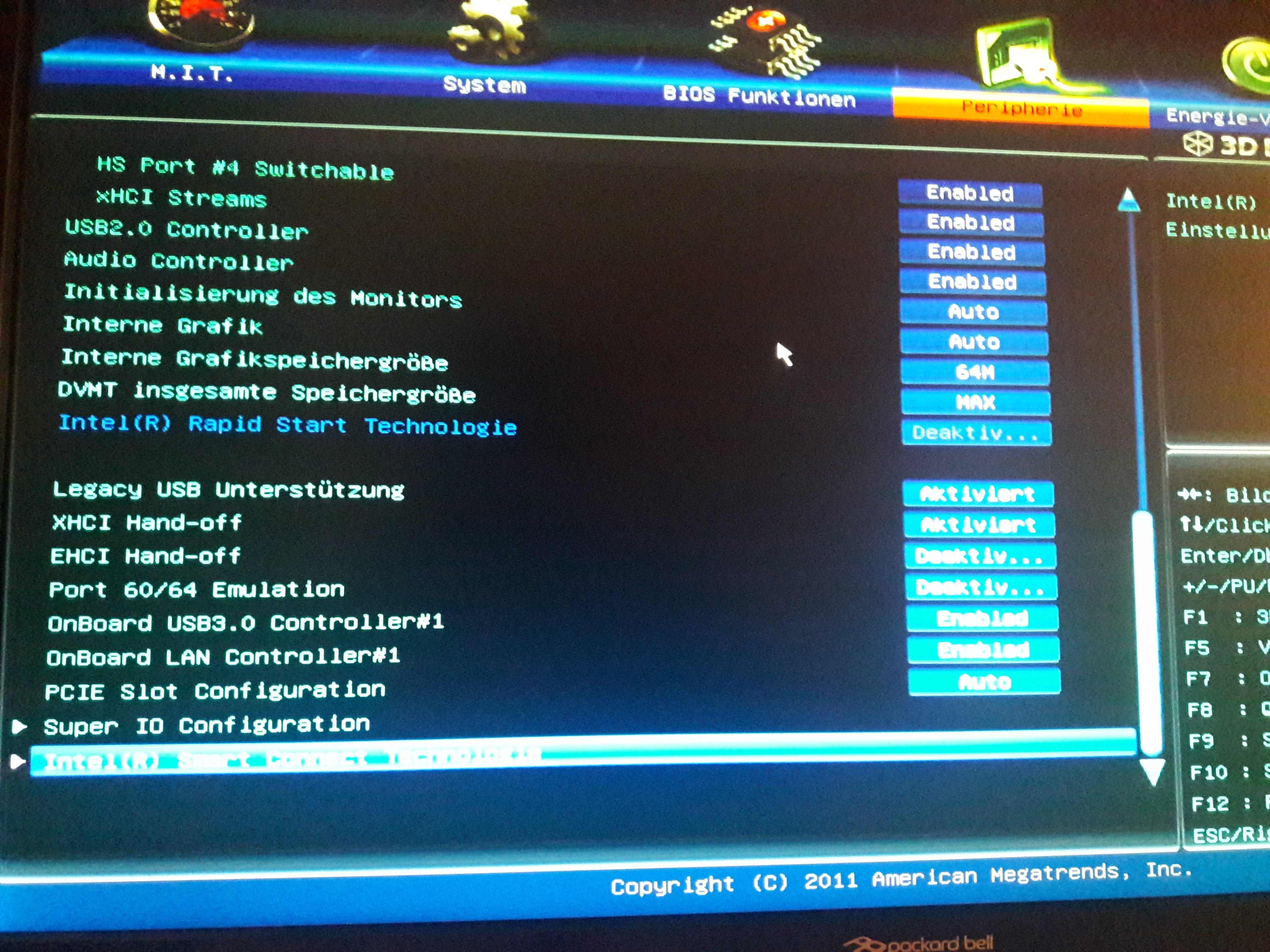

Probiert ? 4. Bild im BIOS -> Interne Grafik = Deaktiviert schalten !?
Einfach die "Mund" halten. Jetzt sehe ich gar nichts mehr. Danke dafür.
Na dann die Karte (1050) wieder raus und BIOS-Reset. Dann geht die interne Karte definitiv wieder.
Ist doch so schwer nicht. ;)
