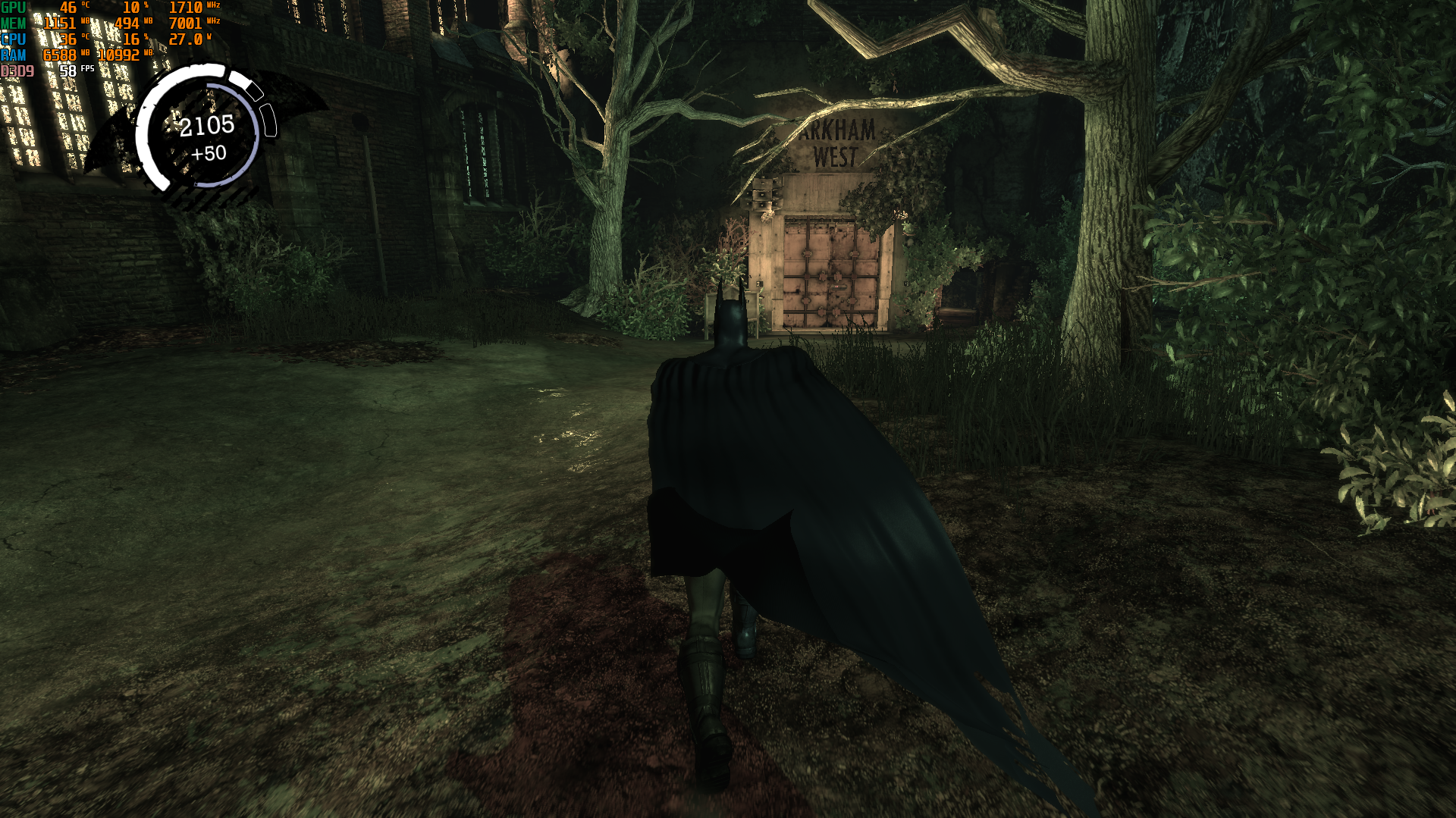

Habe mir hier schon einige Beiträge angesehen, allerdings bin ich da auch nicht groß weitergekommen. System lief wie aktuell mit einer GTX1070ti absolut gut, mit dem Upgrade auf die RTX im April fingen langsam einzelne Games an zu ruckeln. Am schlimmsten ist es aktuell in League of Legends und Batman Arkaham Asylum GOTY. In LoL komme ich mit den FPS nicht mal auf die 100, egal welche Settings ich habe. VSync ist auch immer aus. Batman ähnliches Spiel - ich komme zwar auf 144hz, droppe allerdings sehr häufig auf 50-80fps und wieder hoch (empfindet sich dann als Ruckeln da Bild auch teilweise ganz kurz stehen bleibt).
Grafik natürlich auf Maximum und auch hier VSync aus. Hab mit HWMonitor und Afterburner die Temperaturen angeguckt und die gehen nicht wirklich hoch.
