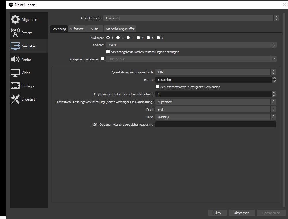

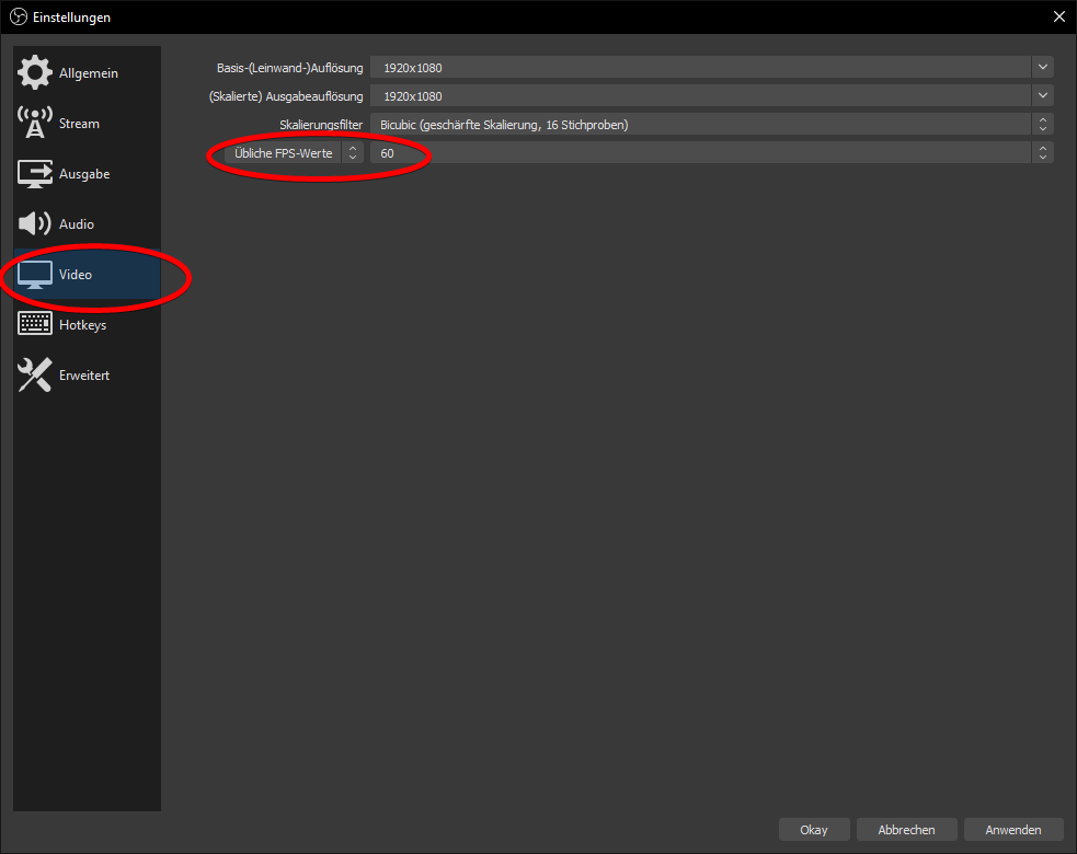

Mach mal bitte ein Screenshot von deinen Einstellungen in den Reitern "Ausgabe" und "Video".
Mit deaktivierter Vorschau geht es tatsächlich viieell besser. Ich hbae 2 Monitore, einmal 144Hz und einmal 60Hz.
Screenshots siehe unten.

Na, was denkst Du warum ich dazu rate, OBS nicht auf dem 60Hz-Bildschirm zu öffnen?
Weil es ein bekanntes Problem von OBS ist. 100-Fach im Forum zu finden. Du bist der ERSTE der darüber stolpert :-9
