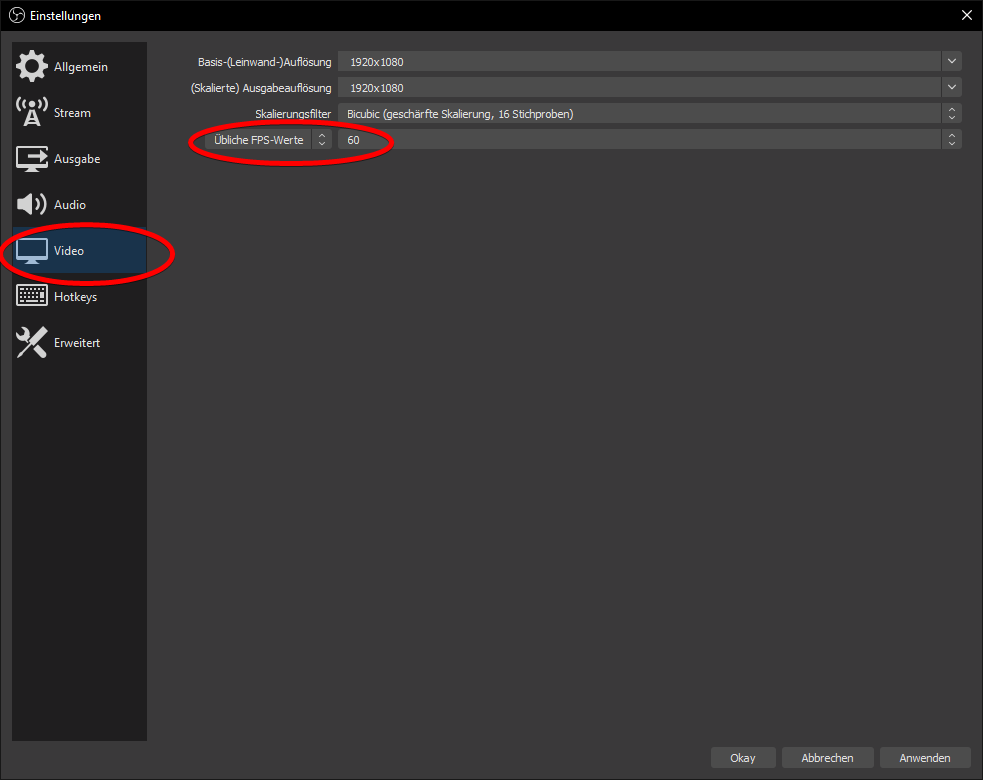

Der konnte mir schließlich auch nicht mehr weiterhelfen. Habe mir Stundenlang Videos zu den perfekten Einstellungen angeschaut aber nichts klappt

Mach mal bitte ein Screenshot von deinen Einstellungen in den Reitern "Ausgabe" und "Video".
