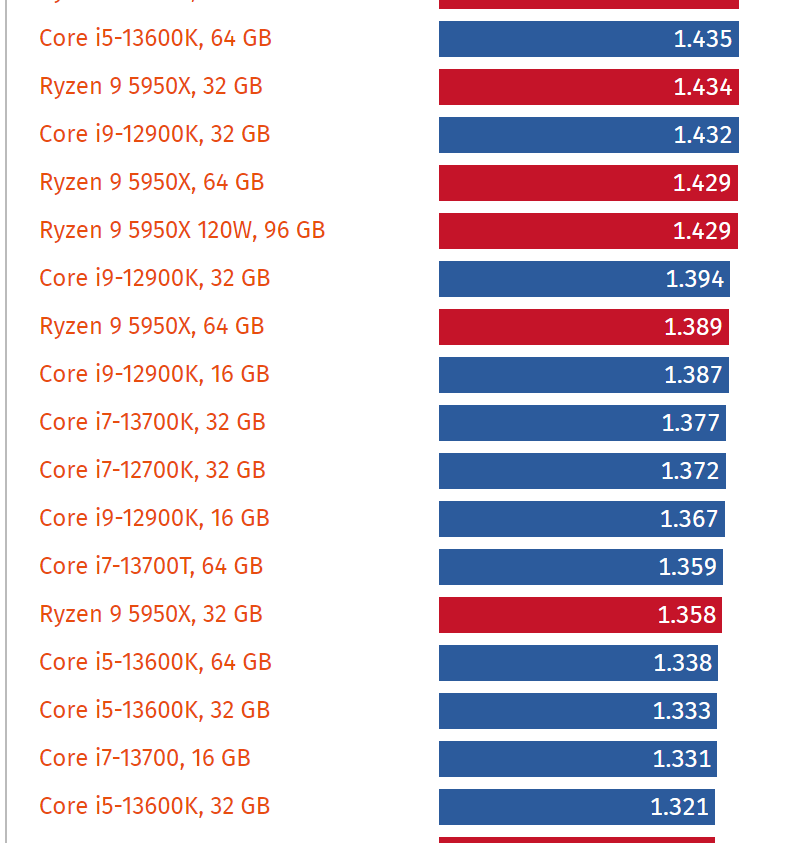

GPU: 7156
CPU MC: 771
CPU SC: 118
MP Ratio: 6.52x
barrel428 schrieb:
Wie schon gesagt, an deiner "Bremse" stimmt irgendwas nicht.
Hast du möglicherweise noch irgendwas an den Spannungen gebastelt? Ansonsten bin ich hier raus, mehr Ideen fallen mir spontan nicht ein.
Reaktionen: Aduasen
Ohne "Bremse" habe ich 1000. Die Bremse bewirkt also etwa so viel wie hier bei CB berichtet. Warum jeweils beide Werte niedriger sind als erwartet liegt vermutlich an der unzureichenden Kühlung. Das schaue ich mir nochmal an. Das dürfte aber unabhängig von meinem Problem sein, oder?
