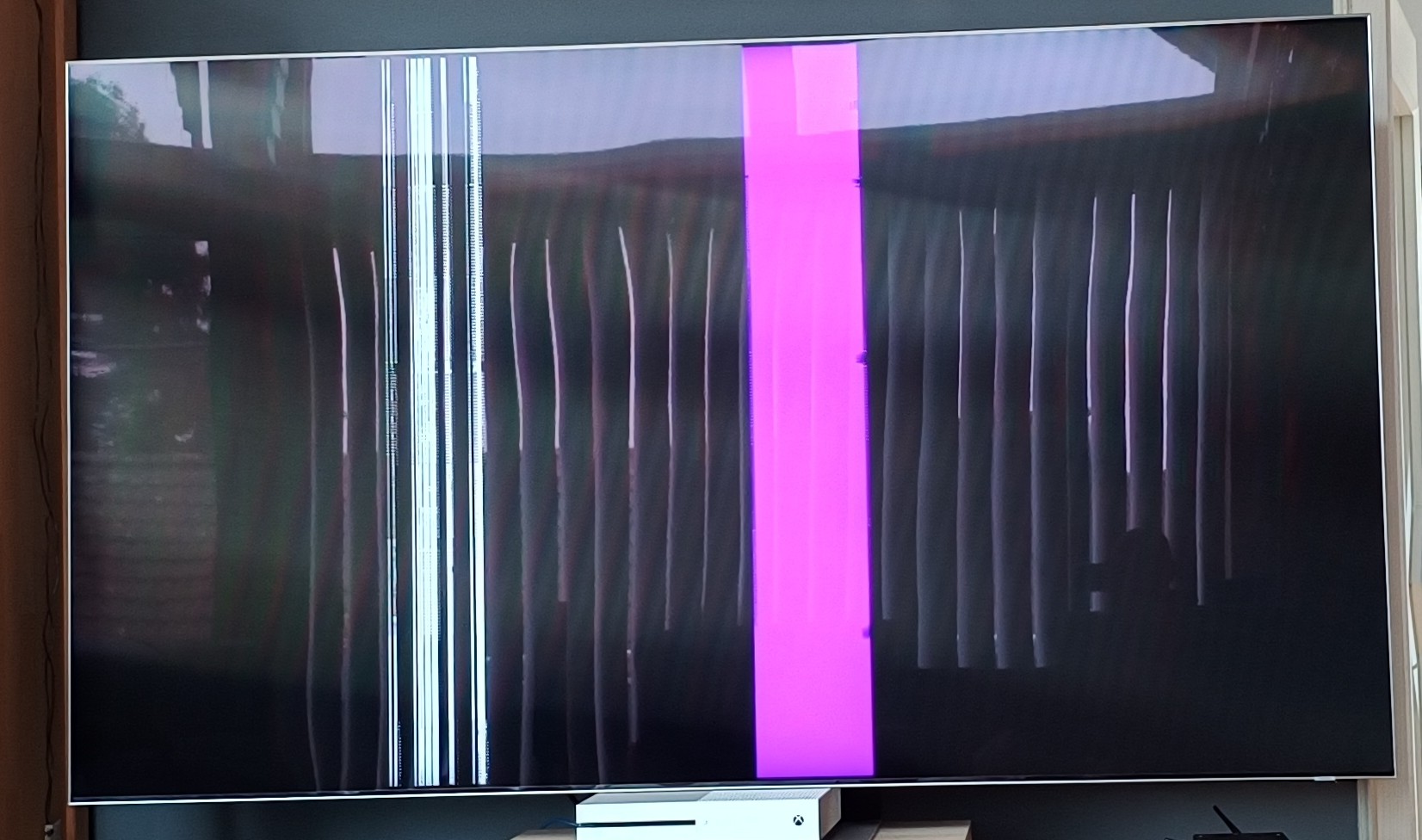

So sieht es übrigens aus, wenn ich RDR2 in QHD auf meinem 4K Fernseher starte:
Das Problem tritt auch nur im Vollbildmodus auf. Schraube ich die Auflösung in Windows runter, und spiele dann in der gleichen Auflösung im Fenstermodus ohne Rand funktioniert alles wie gewünscht.

Samsung QN95B. Ich hatte aber exakt das gleiche Problem auch mit meinem alten Sony W650. Mein PC scheint unfähig zu sein eine niedrigere Auflösung im Vollbildmodus hochzuskalieren. Ich weiß bloß nicht warum.
