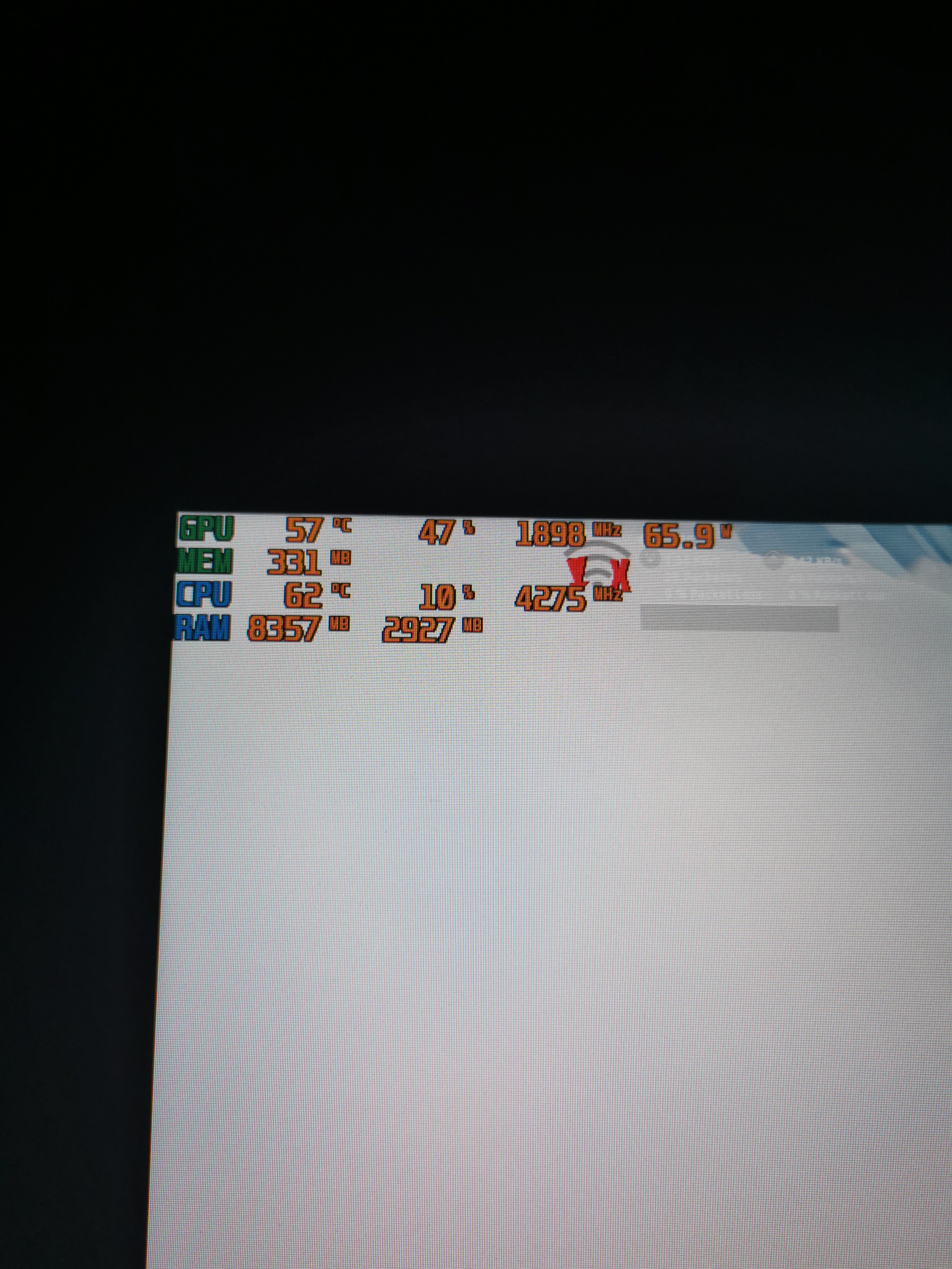

Wenn V-Sync wirklich aus ist dann kann es basierend auf CPU/GPU Auslastung nur ein Frame Limiter sein.
Bios Version ?

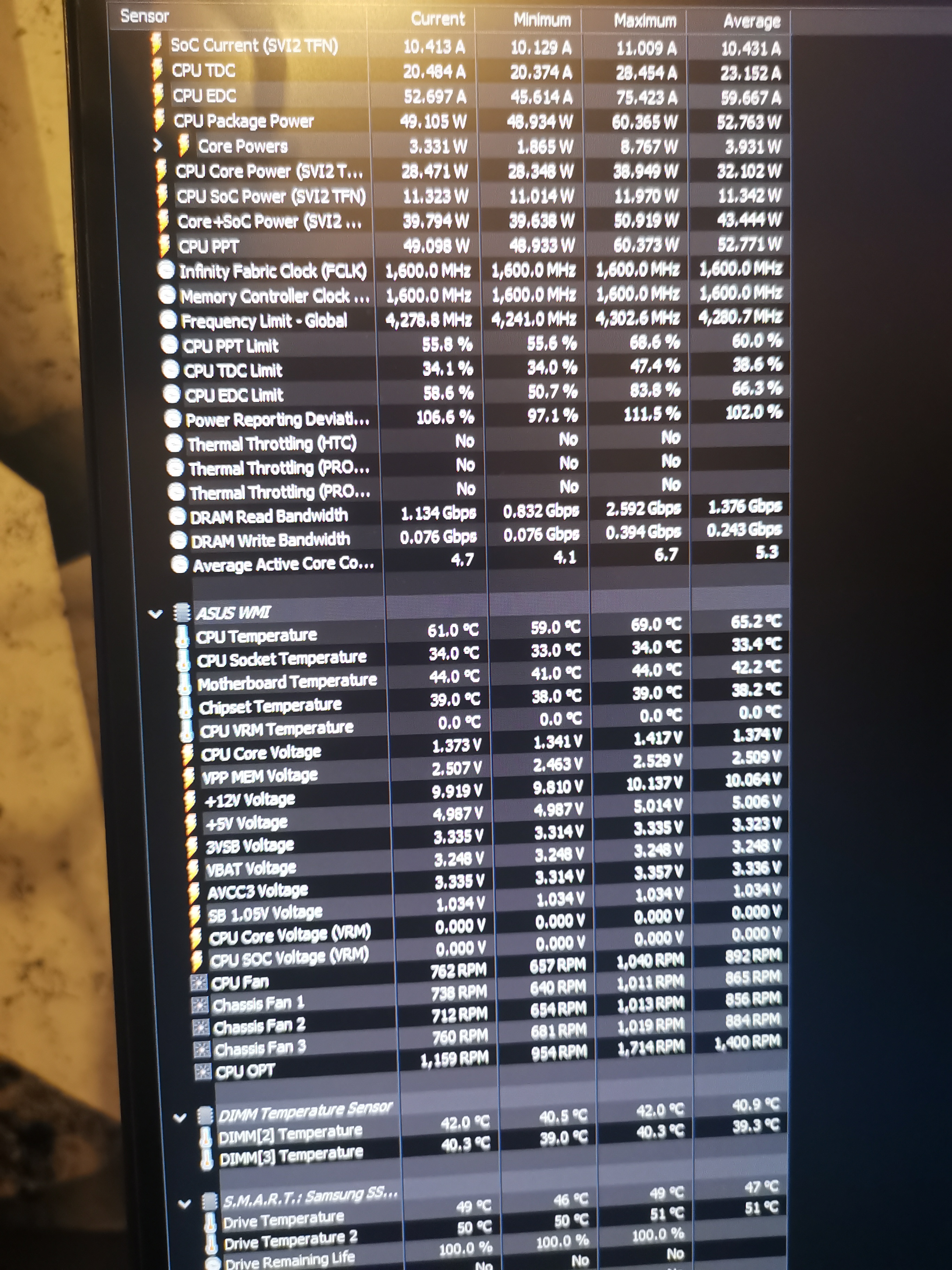

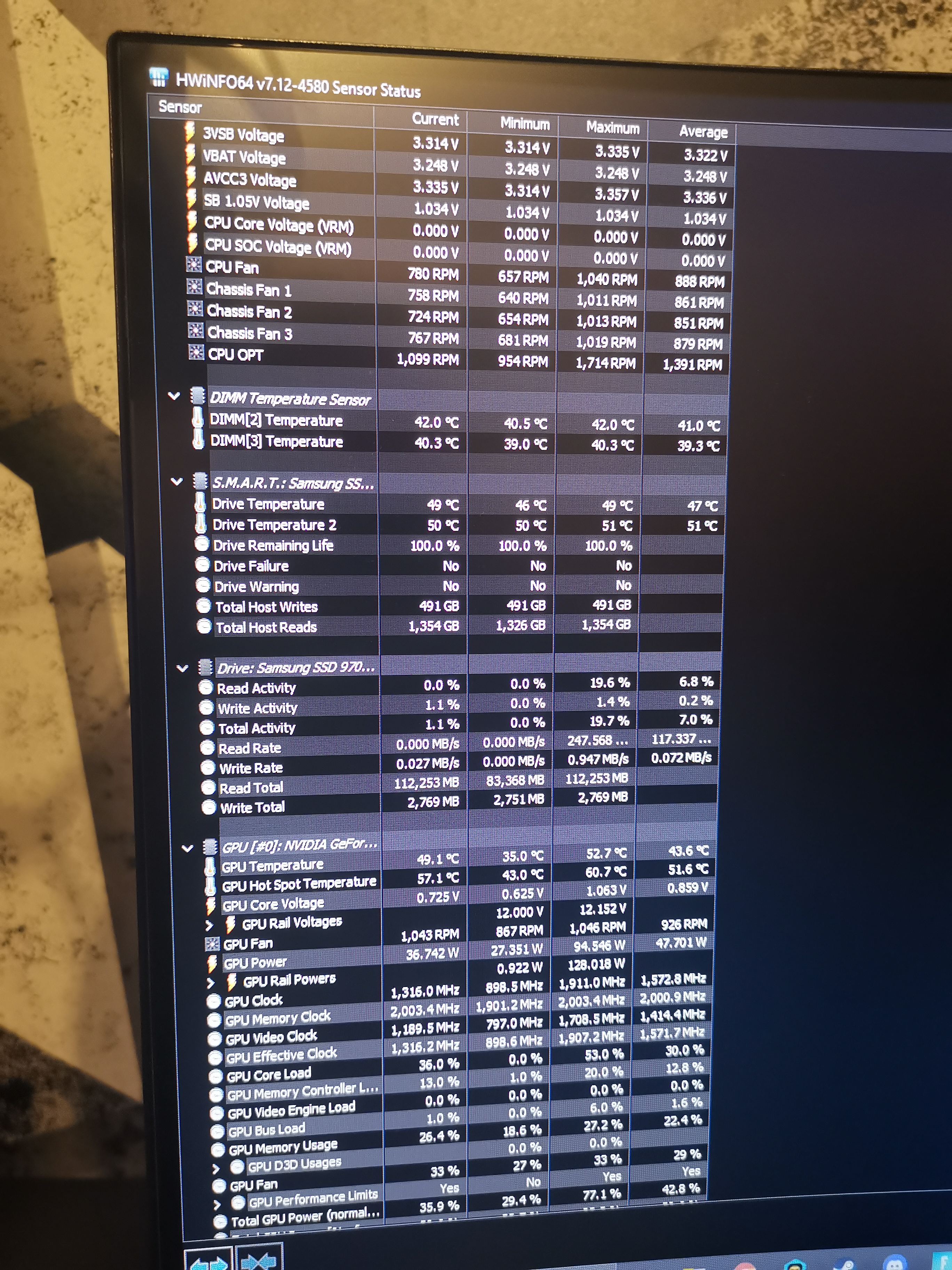

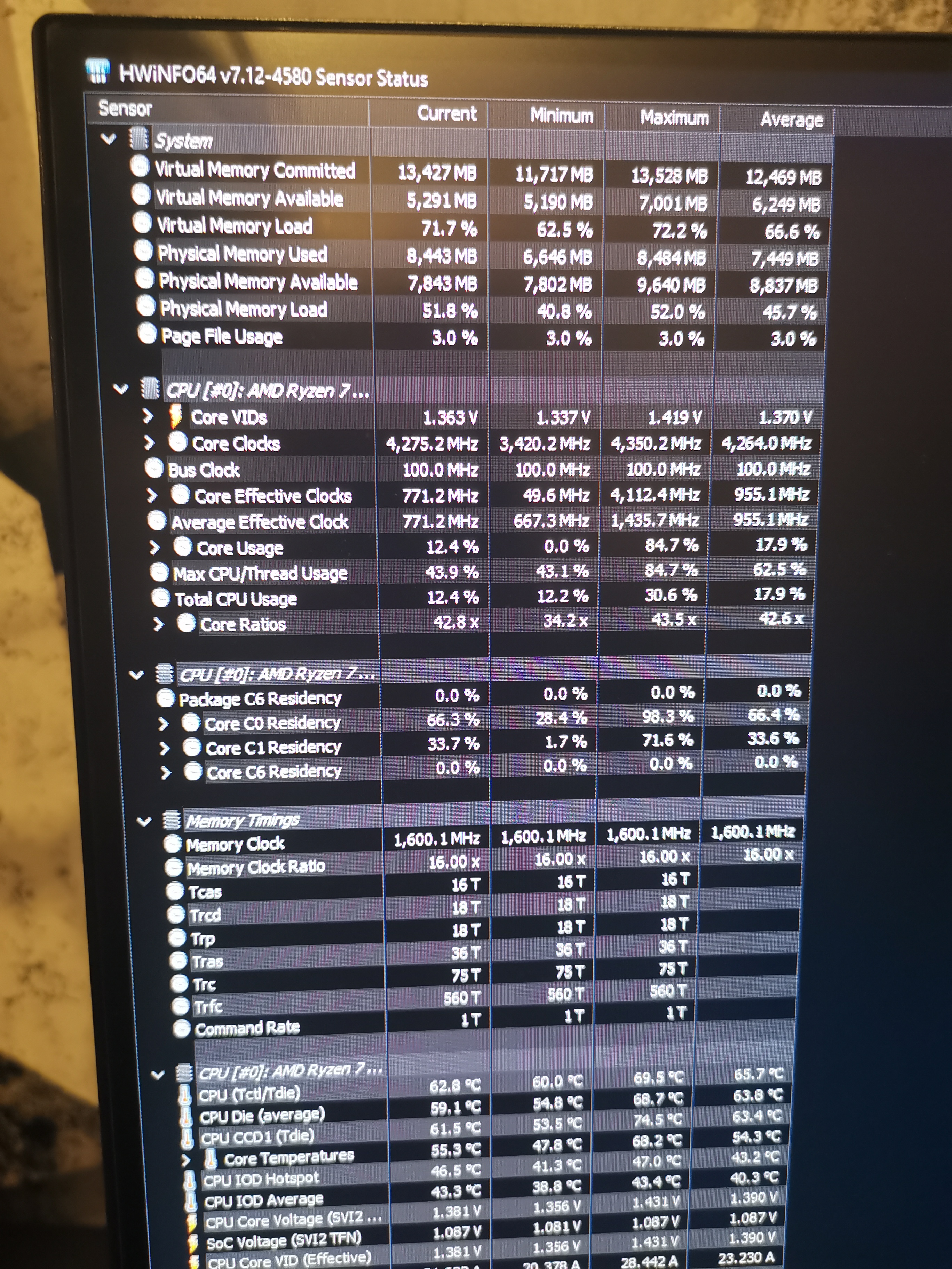

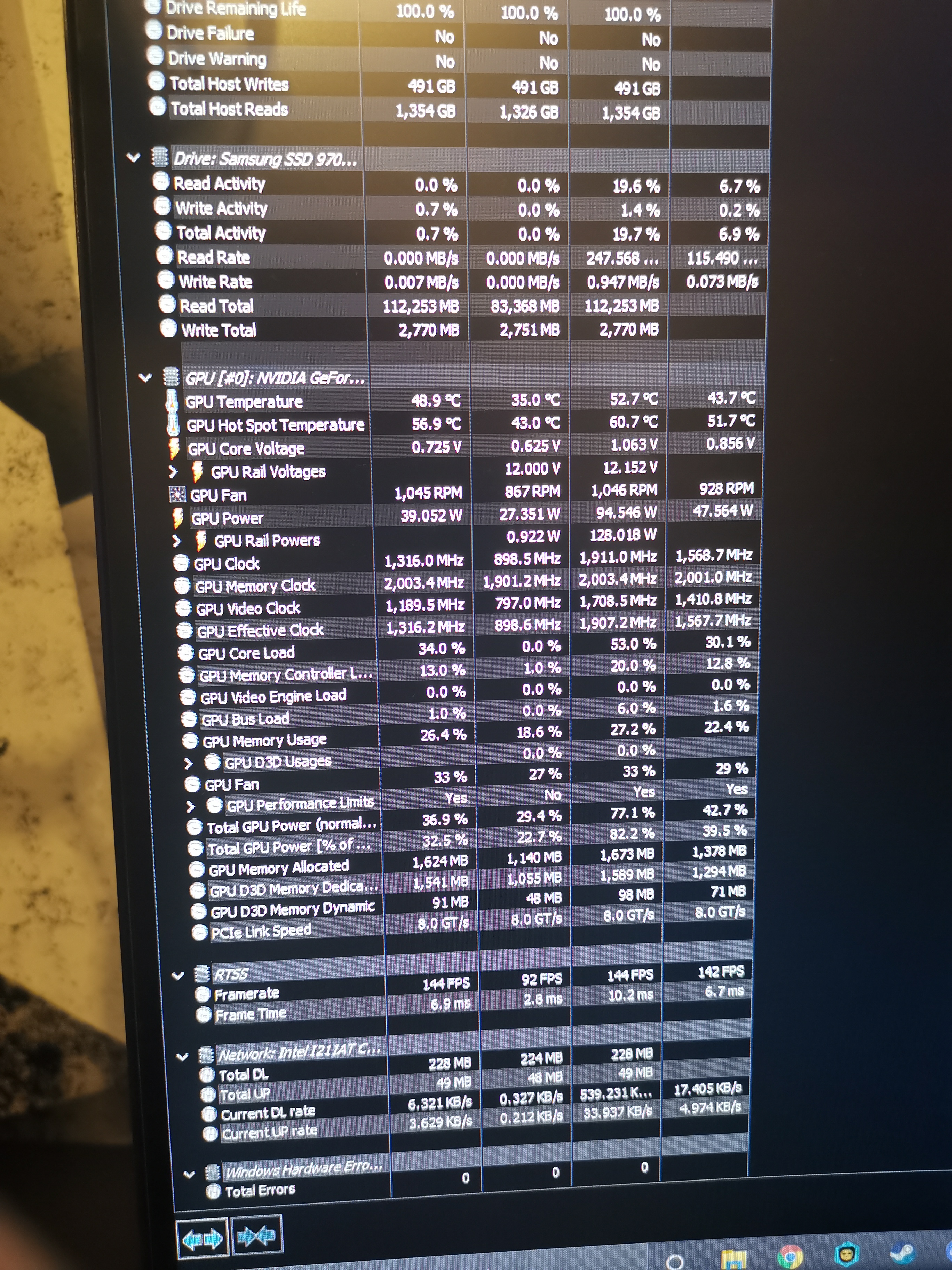

Lass mal HWInfo laufen im "Sensors" Screen und fang dann mal an zu spielen bis du Framedrops hast und poste dann mal bitte ein Foto (komplett!) vom HWInfo Sensors Screen.
Das schleifen kannst du das näher eingrenzen ? Wenn man es hört z.B. den GPU Lüfter ein nach dem anderen langsam und vorsichtig mit nem Finger runterbremsen (Achtung je nach Lüfter und wie man anpackt kann das übel ausgehen für die Finger!)

@Restart001 wurde neuinstalliert, vor den FPS drops gab es damit keine Probleme.

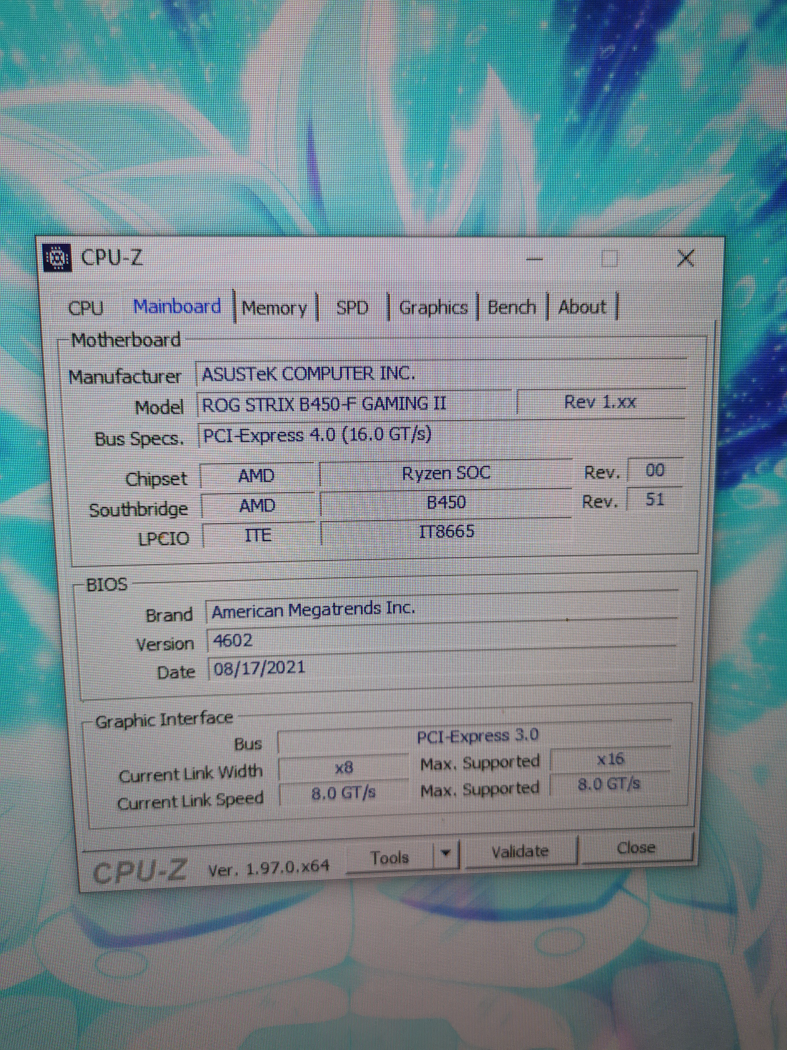

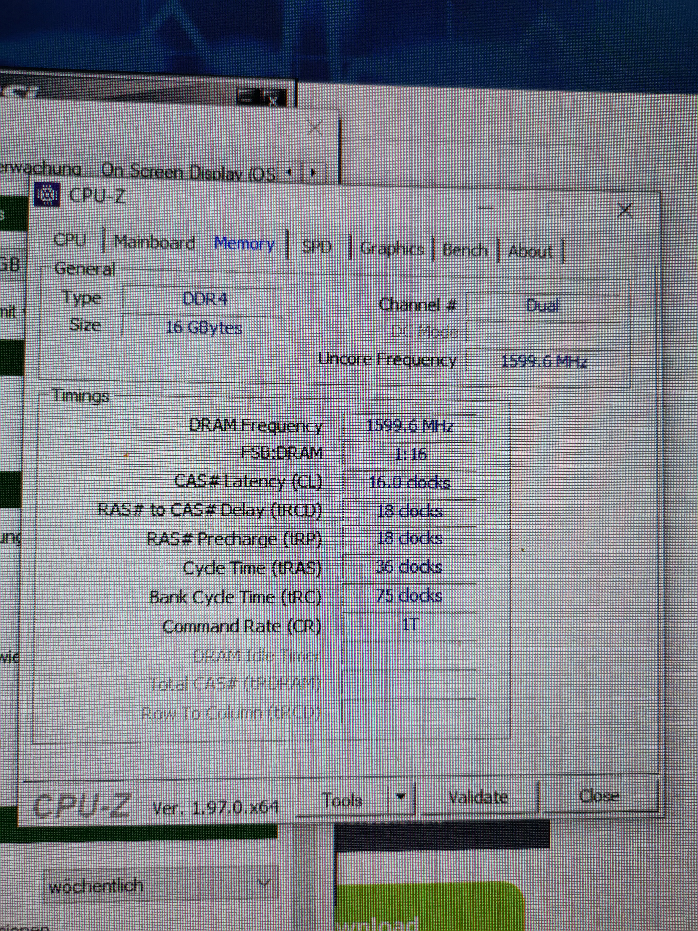

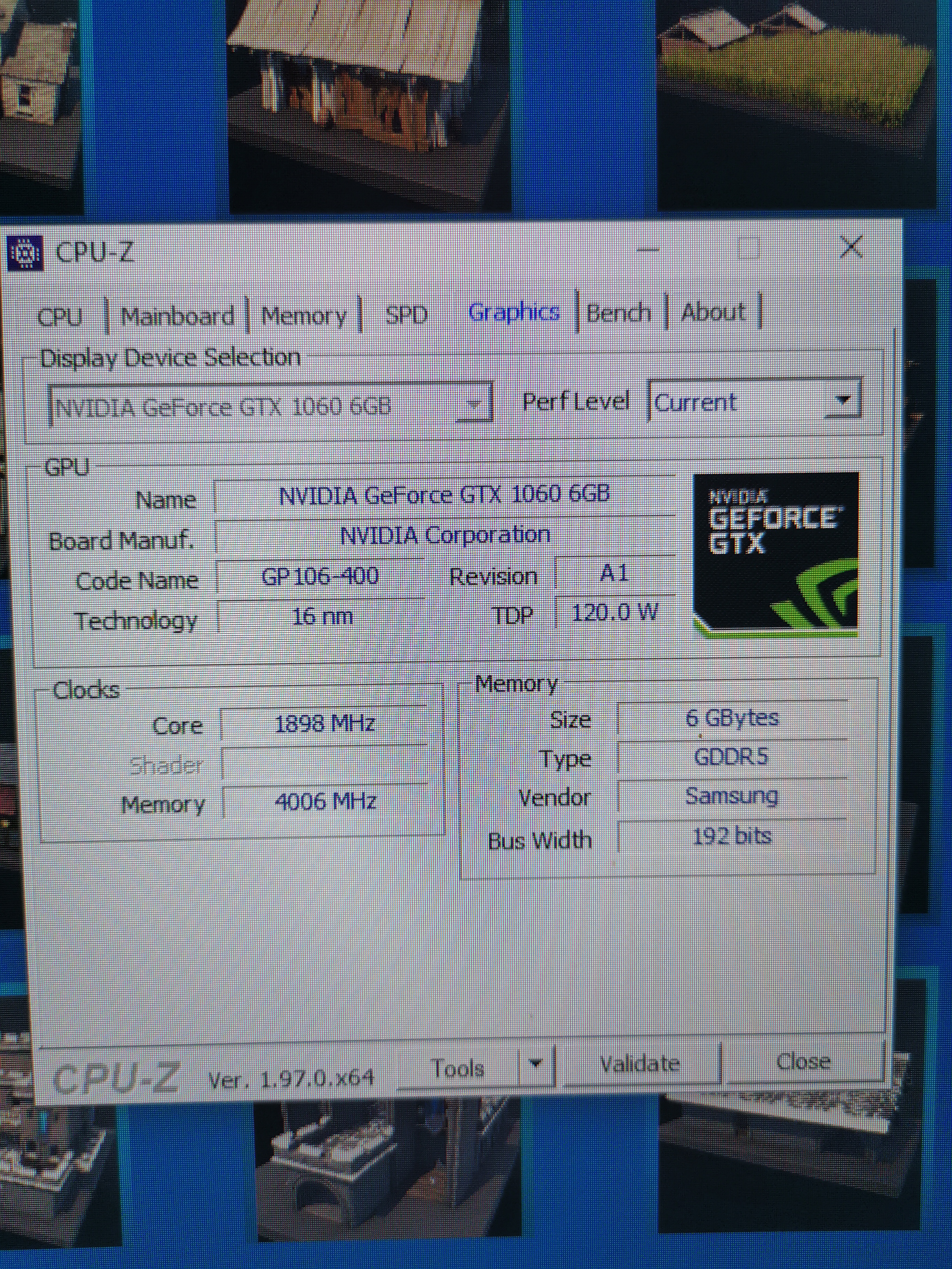

Bitte einmal noch den Mainboard Reiter in CPU-Z als Screenshot anhaengen

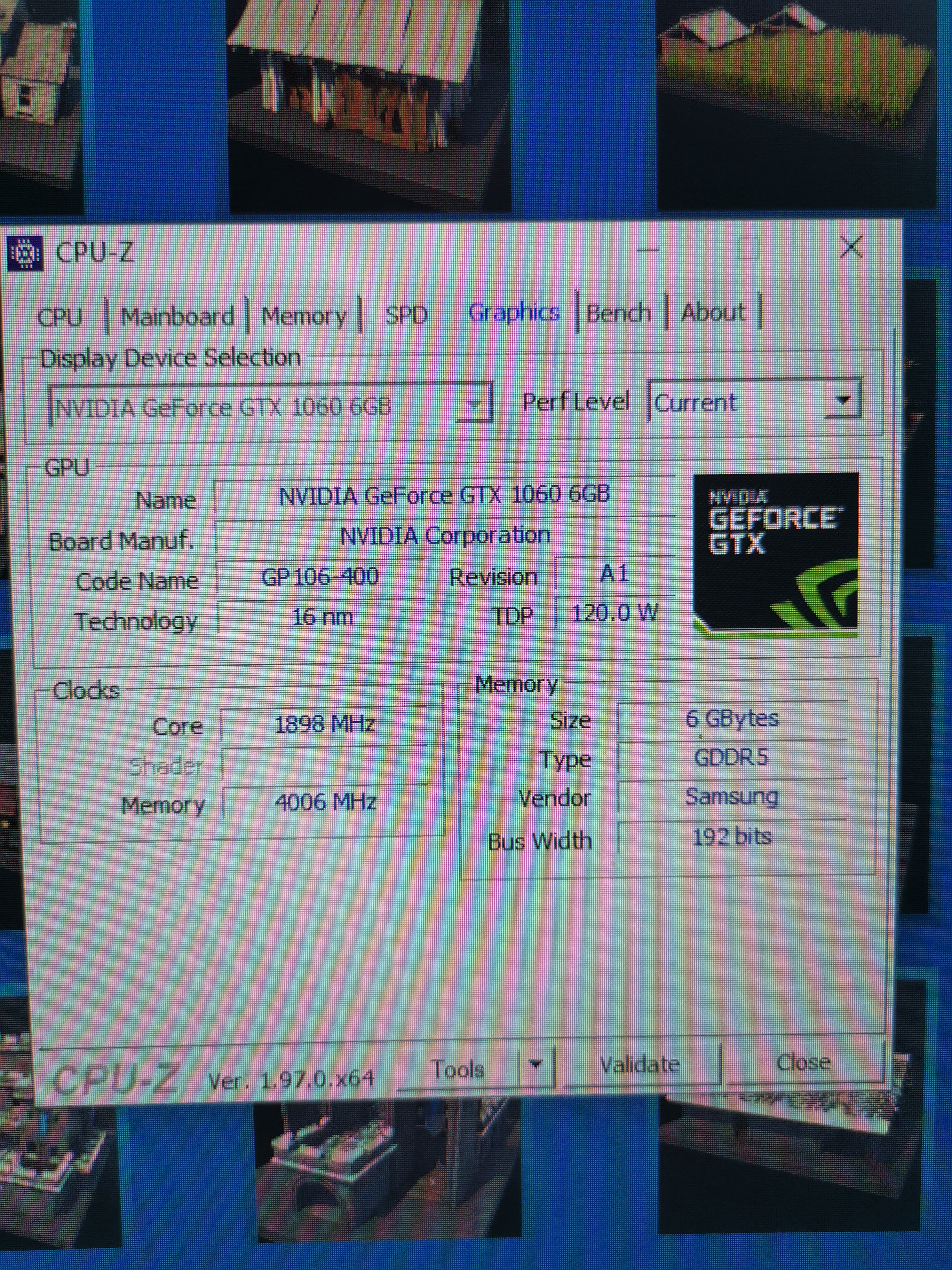

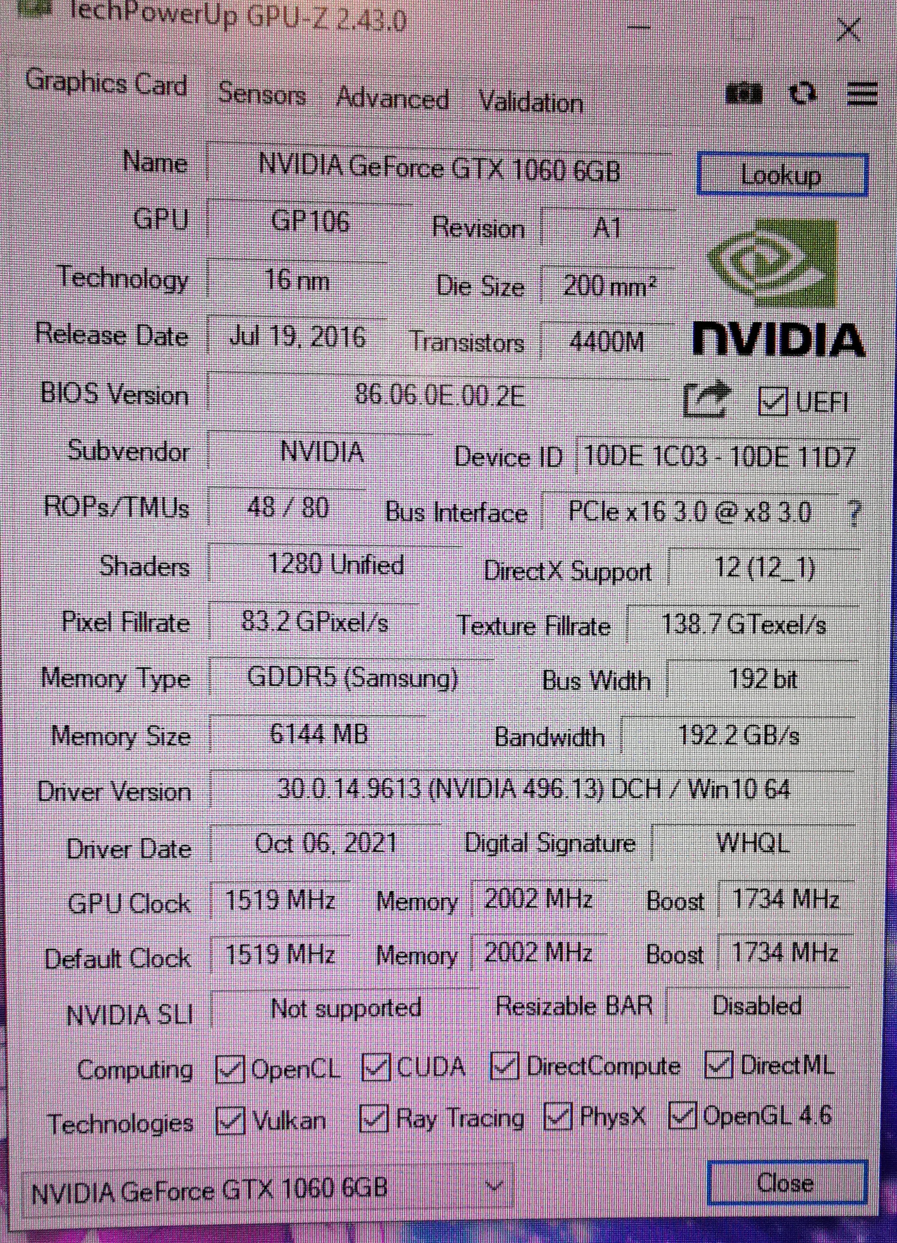

Eventuell sogar noch GPU-Z Laden und davon die Screenshots reinposten vom ersten Reiter
Nochmal lesen, nen Kopf drüber machen (Thema abbremsen)...
Temps sehen soweit wirklich erstmal okay aus.

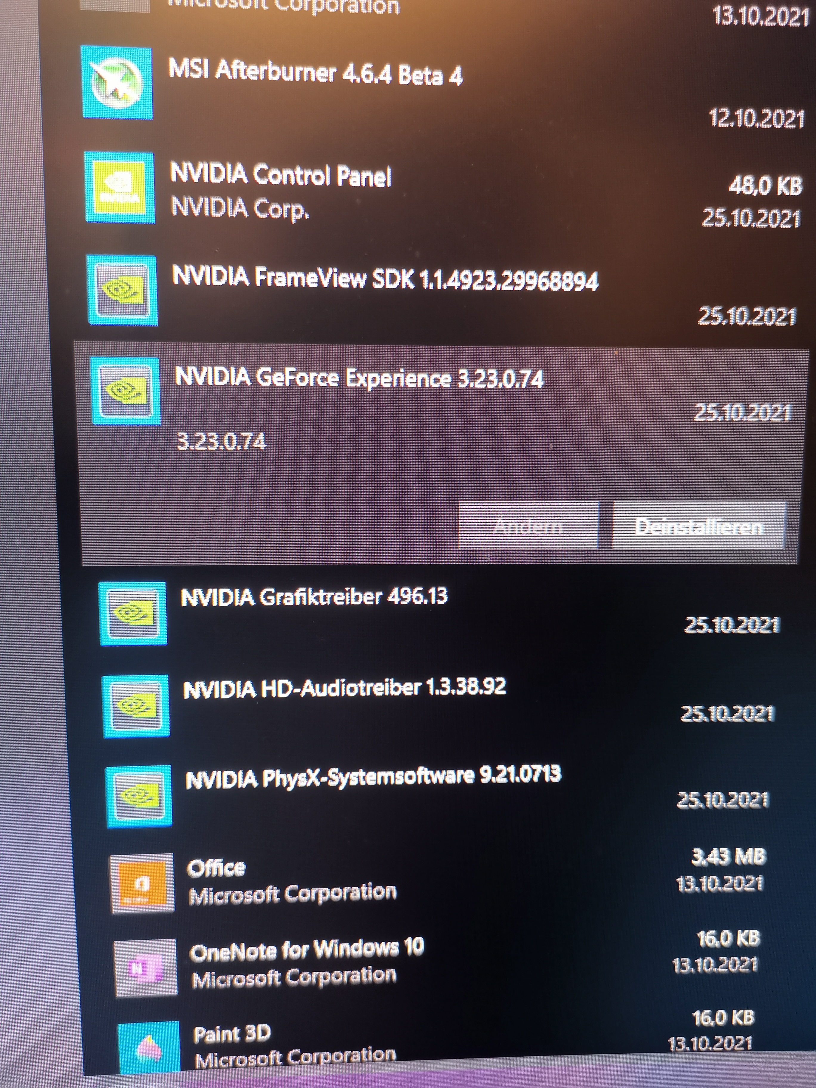

Geforce Experience runter damit.
marcel_661 schrieb:
das neuste Bios Update ist drauf
Dein aktueller BIOS ist vom 17.08.2021, das neuste was es gibt ist von "09.10.21".
Installier stattdessen den mal, und pruefe deine XMP Einstellungen nach dem BIOS wieder.
Im uebrigen scheint deine Grafikkarte wohl im 2ten PCI-E zu sein, statt im ersten, den oberen. Oder?
Denn deine Bandweite wird mit "Current: x8" statt x16 gelistet.

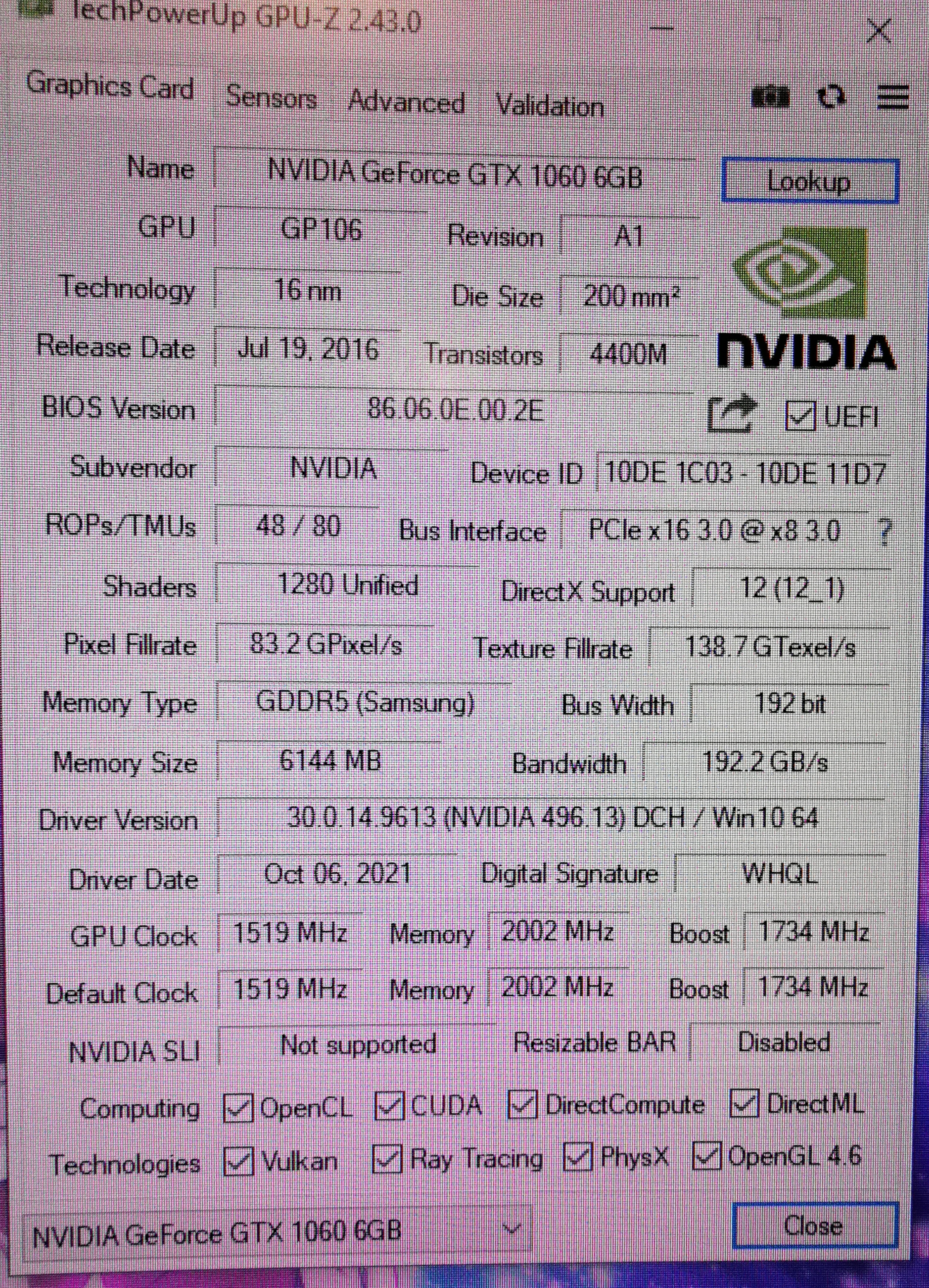

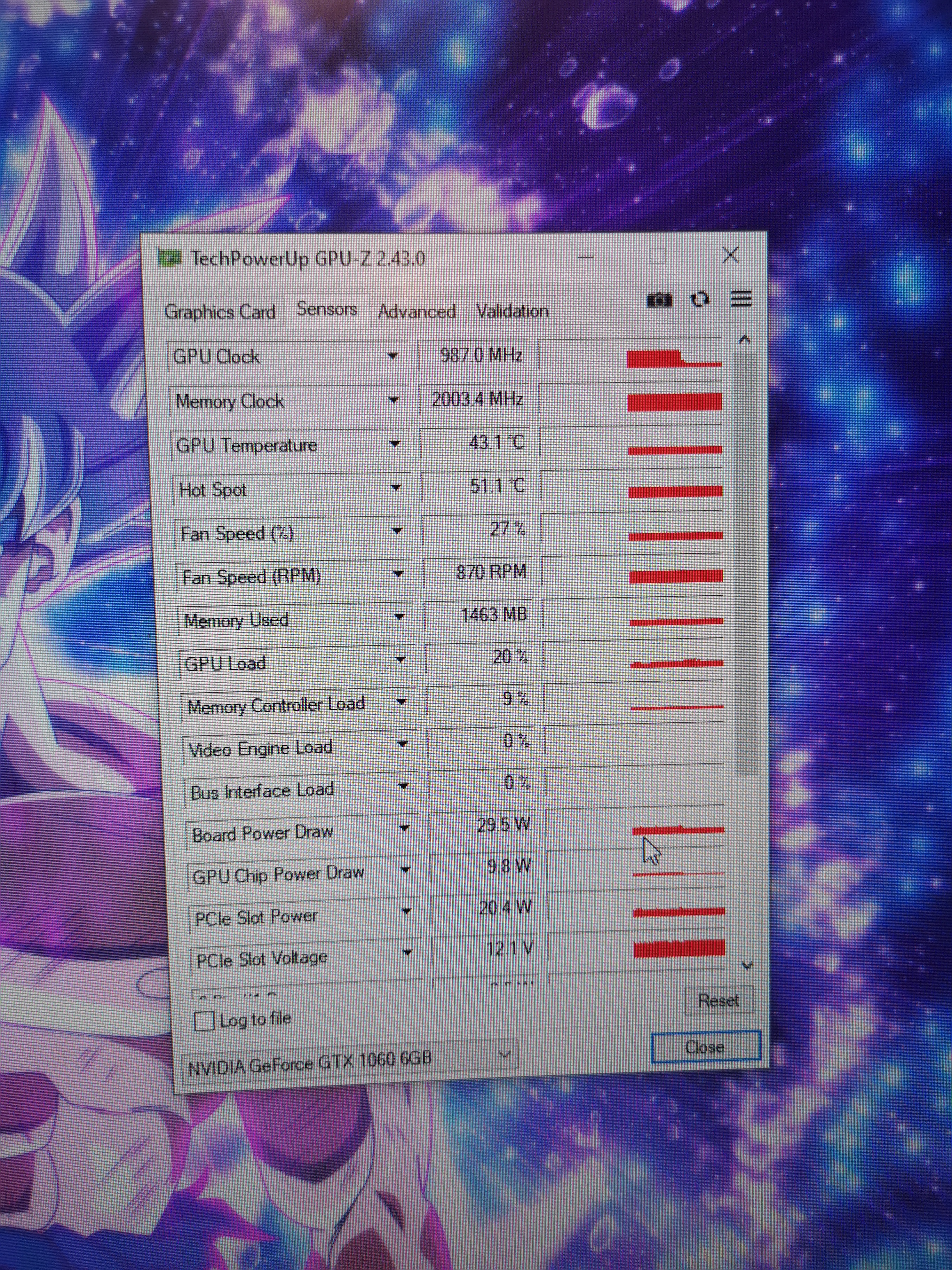

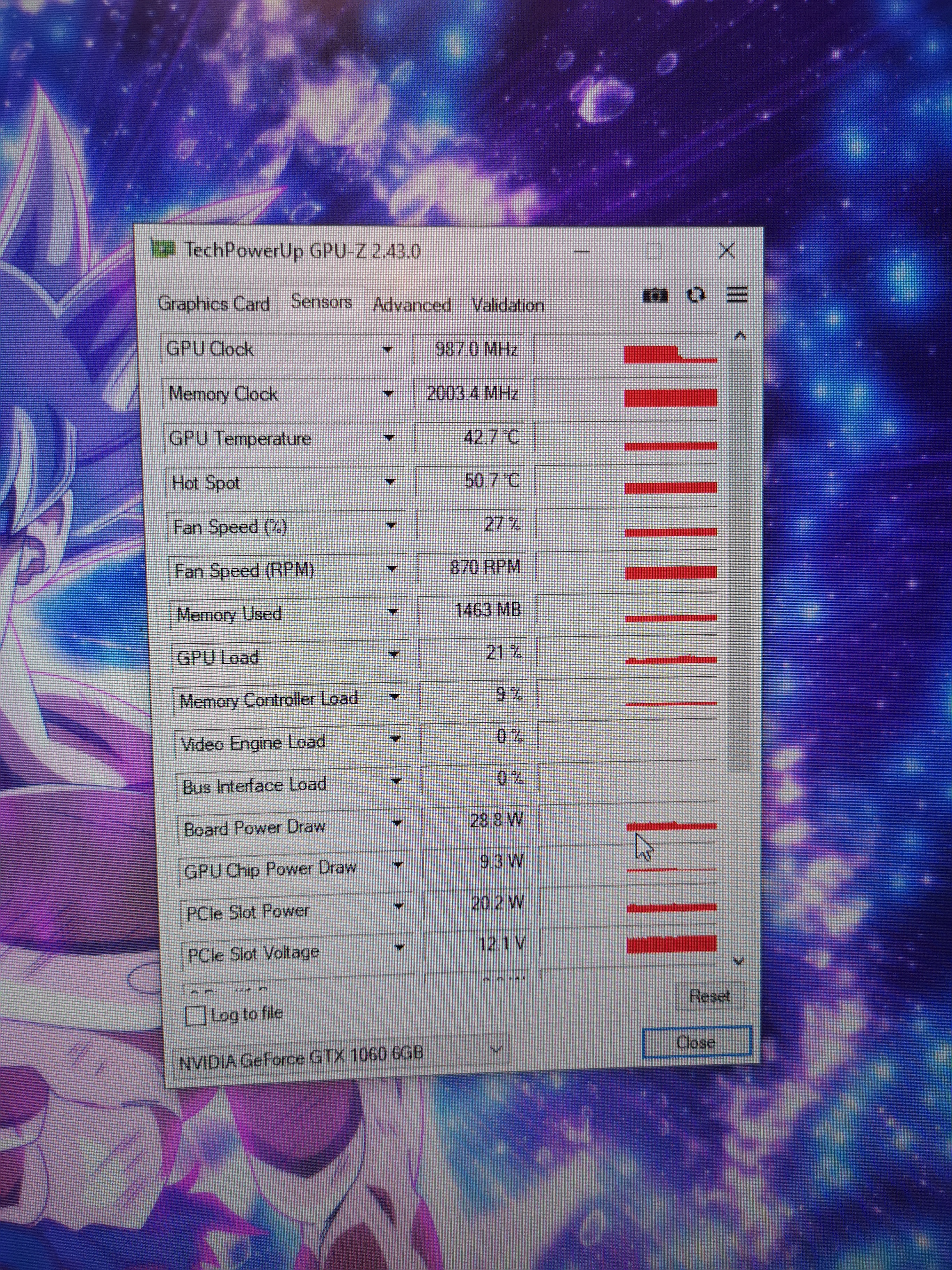

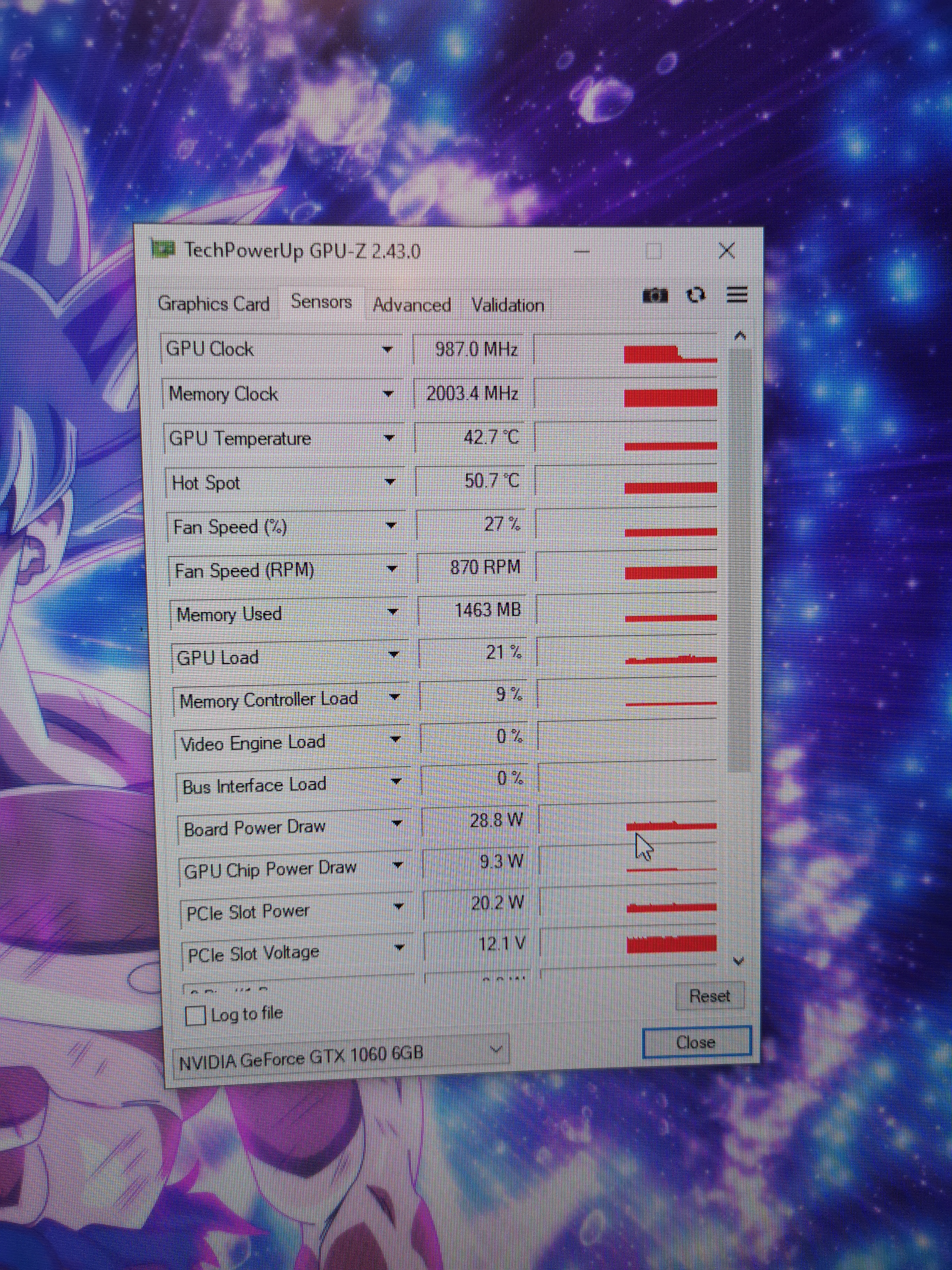

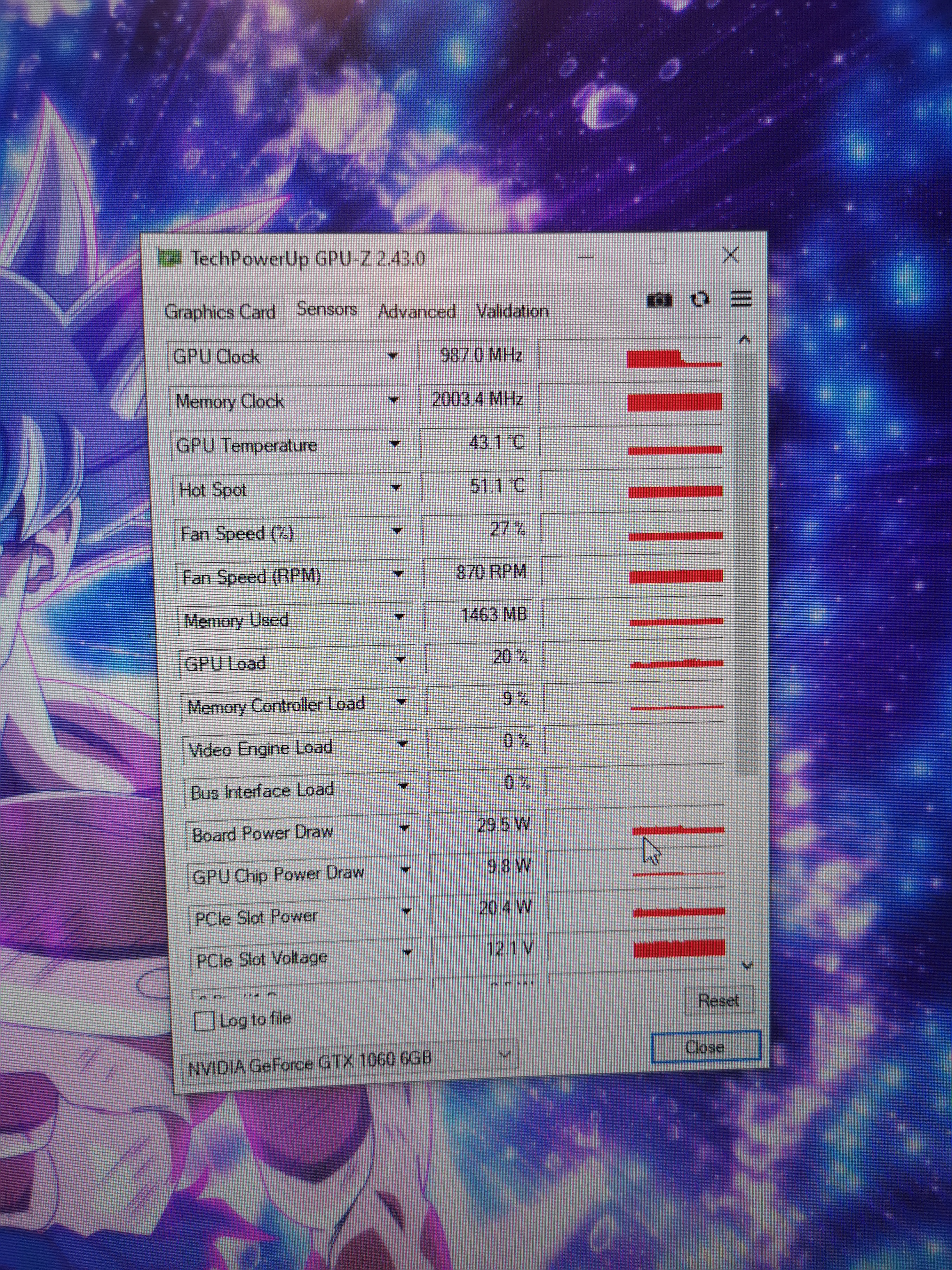

@CrucialValue gpu z:
@Novocain ich dachte geforce experience ist für aktuelle Treiber zuständig, wie bekomme ich dann immer aktuelle Treiber, oder bin ich gerade bisschen hinterher..
4602 ist die aktuellste Version die 09.10.2021 ist das Veröffentlichungsdatum auf der Webseite.
Kann er ja auch mit der AGESA Version im CPU-Z checken 1.2.0.3 C
Hab meinen Beitrag oben nochmal editiert und ergaenzt. Bitte mal alles befolgen. :)
Runter damit, ab und zu auf die Nvidia Seite und selber gucken. Nur den NV-Treiber installieren ohne GF-Experience.
Reaktionen: marcel_661

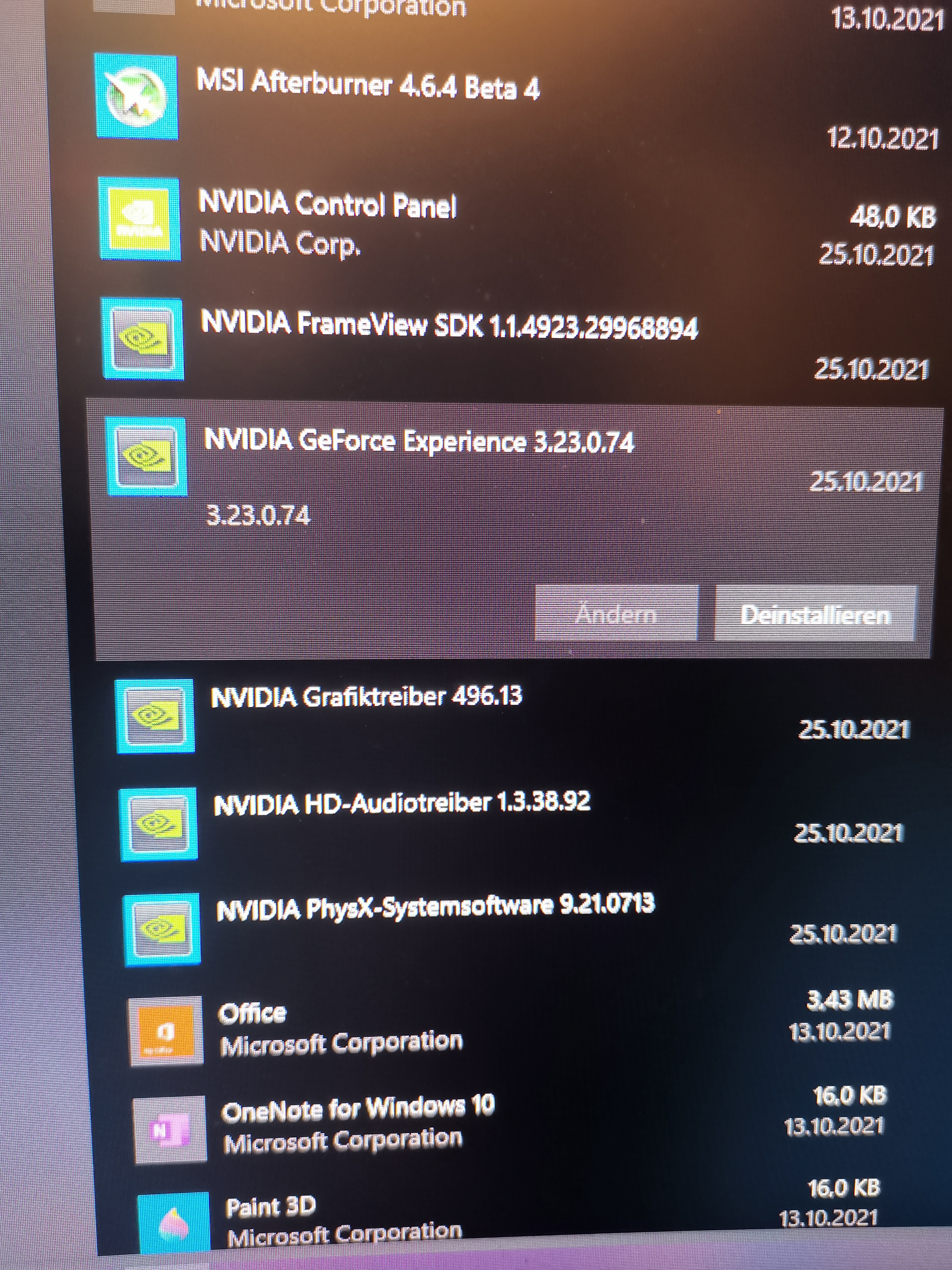

@Novocain
Den ganzen Kram deinstallieren? Reicht es, es mit Windows zu deinstallieren?

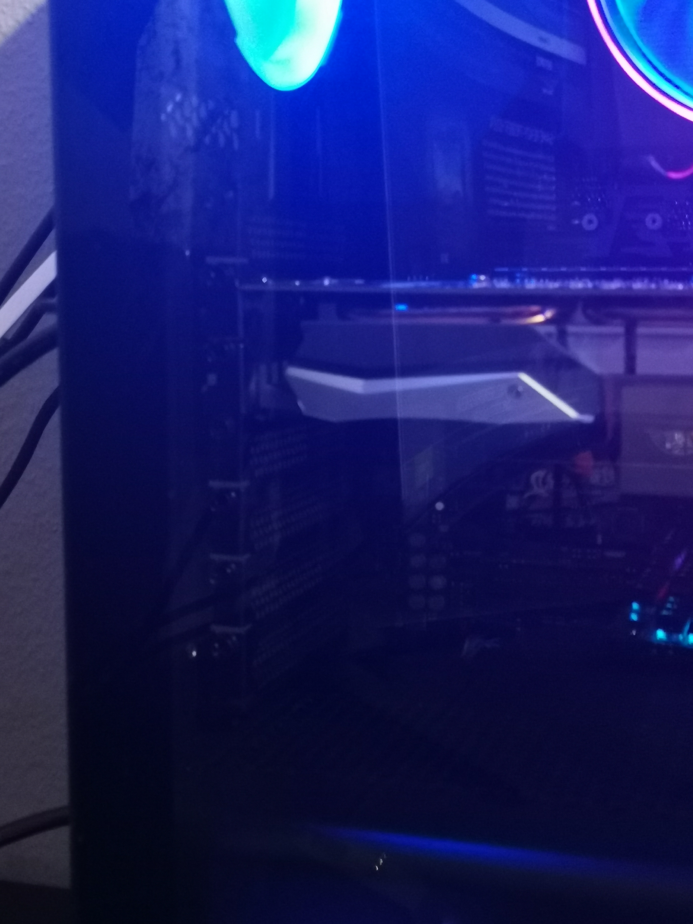

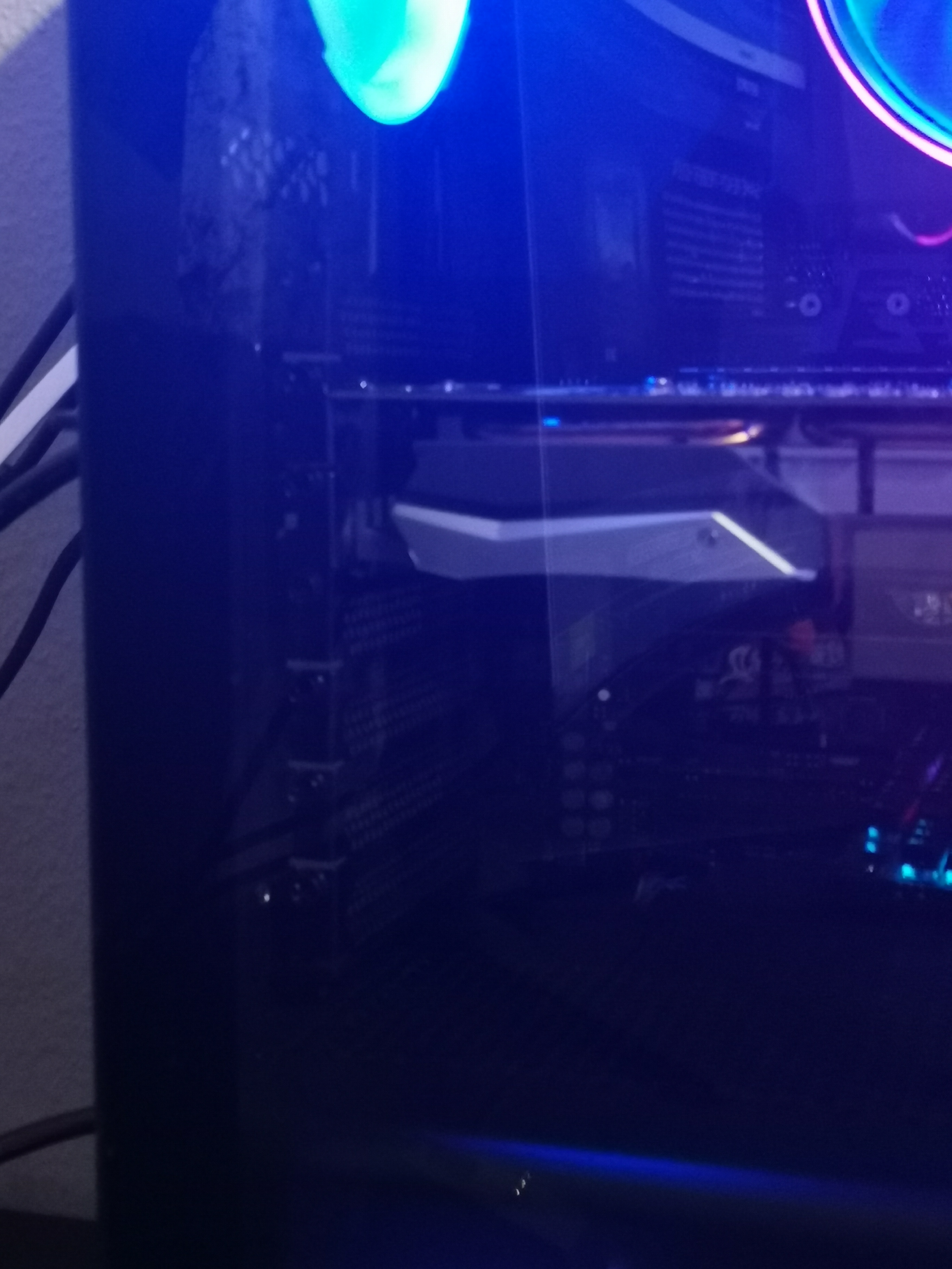

marcel_661 schrieb:
@CrucialValue
Die Grafikkarte ist seit Beginn des PC Baus oben im PCI Slot.
Komisch, normal muesste er selbst im x16 Modus sein.
Link Speed reguliert sich runter, da ist alles super.
Nur dass aber Current Band Width auf x8 steht macht mir Sorgen. Dann da teilt sich wohl irgendwas die Lanes
marcel_661 schrieb:
@Novocain
Am besten mit DDU Uninstaller alles komplett deinstallieren, und frisch installieren ohne Geforce Experience.
Da bist du auf der sicheren Seite mit.
