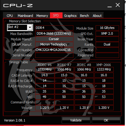

  • Arbeitsspeicher (RAM): Corsair Vengeance LPX 32GB (2x16GB) DDR4 2666MHz C16 XMP 2.0 High Performance Desktop Arbeitsspeicher Kit, Schwarz

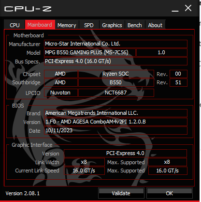

  • Mainboard: MSI MPG B550 Gaming Plus

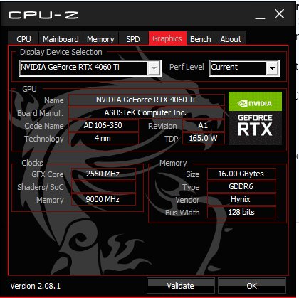

  • Grafikkarte: ASUS Dual GeForce RTX 4060 Ti Advanced Edition 16GB GDDR6

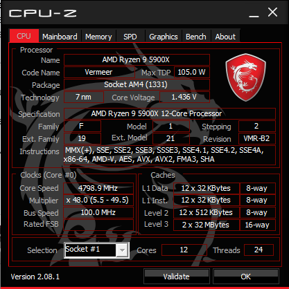

Ich habe leider das Problem, dass ich FPS Drops habe Ich benutze das Nvidia Leistungsoverlay, die FPS sind immer über 100 aber die 99% fps anzeige die geht immer und immer wieder runter egal welche Grafikeinstellung ich habe Beispiel Warthunder FPS sind immer auf 144fps wegen eines 144Hz Monitor aber diese 99% FPS gehen runter richtig oft auf 20 30 FPS.

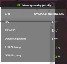

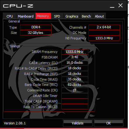

Was soll uns der 1. Screen sagen?
Das es keine 1% Lows gibt? Das ist bestimmt der Desktop, weil Du mit 12% Graka-Last da sicher kein Game zockst.
Interessant wäre es aber doch, wenn Du uns das zeigen würdest, was Du bemängelst, also wenn ein Game läuft.
Du hast sehr langsames Ram angeschafft, das bremst die CPU, wenn Du sowieso im CPU-Limit bist.

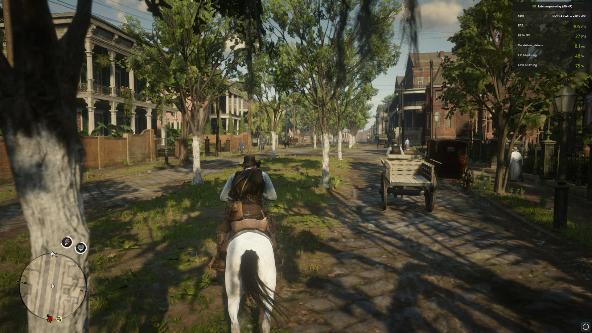

Danke für die schnelle Antwort, der Screen war nur als Beispiel gedacht, weil ich oft höre sie kennen das mit 99% fps nicht.
Ich denke, dass es die 1%lows fps sind.

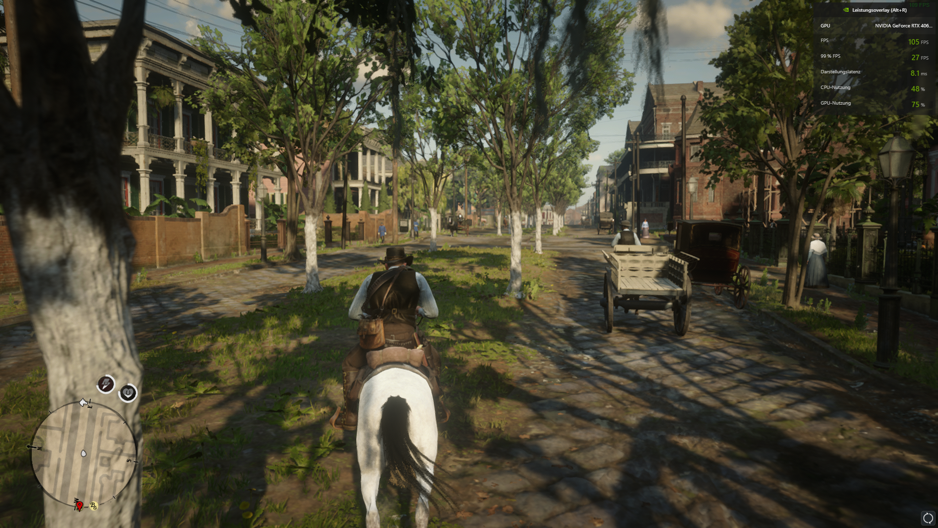

Hier mal ein anderes Bild.
Die Ruckler sind sehr fühlbar und sind sehr regelmäßig.
Naja…kann der RAM sein…oder die Festplatte (wenn die Spiele auf der HDs liegen wäre das schon nen erklärungsansatz)…. Vielleicht auch einfach ne Kombination aus beidem
Das Spiel ist auf der SSD RAM müsste ich mal Testen würde, der hier gehen
Corsair Vengeance LPX 32GB (2 x 16GB) DDR4 3600 (PC4-28800) C16 1.35V Desktop Memory - Black, CMK32GX4M2D3600C16, schwarz ?
Ob der sicher geht kannst du in der Kompatibilitätslistev für dein mainboard sehen… aber selbst wenn er nicht 100%korrekt arbeitet ohne manuelle nachjustierung im bios wäre es einen Versuch mMn wert
Habe ich schon geschaut, weil ich das schonmal gedacht habe mit dem RAM, mir wurde aber immer von vielen gesagt 'ne das verbessert nicht ich werde ihn morgen testen und werde hier Auskunft geben, ob es funktioniert hat.

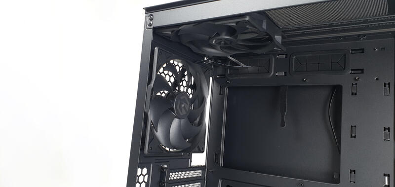

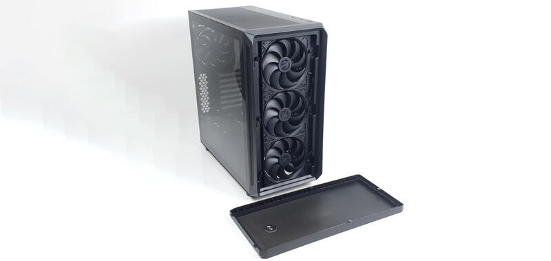

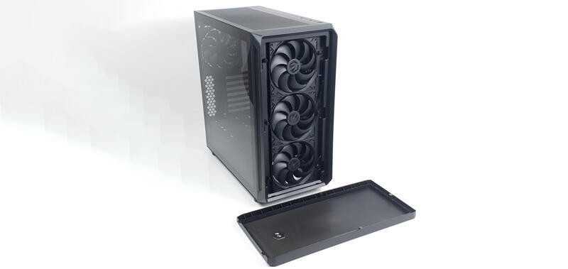

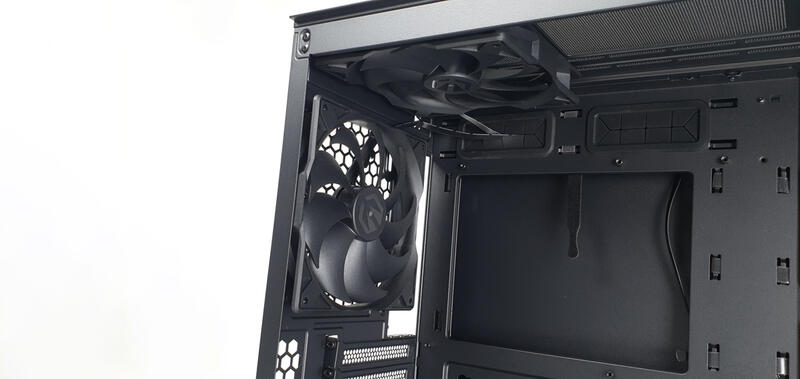

Da fällt mir ein: wie schaut’s eigentlich mit den Temperaturen von ram und ssd aus? Wir wissen was für nen CPU-Lüfter drauf ist aber nichts von sonstigen Lüfter…@TE…. Airflow ist wichtig —-> Fotos??
5 140 mm Lüfter 3 Vorne im Gehäuse 1 Hinten oben und 1 Hinten.
Genauso wie auf den Bildern aus dem Internet.
Wie kann ich denn die Temperaturen von der SSD und vom RAM sehen?
