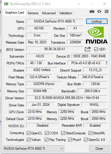

Wie kann ich das denn nachschauen?
Habs gefunden :D
Ja ist aktiviert.

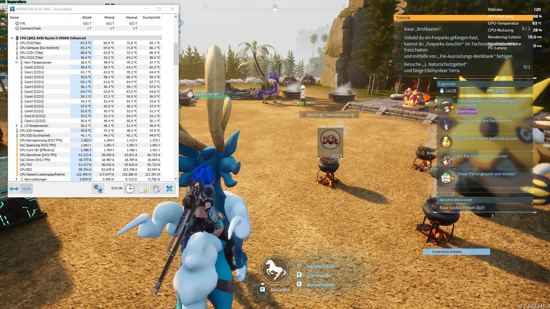

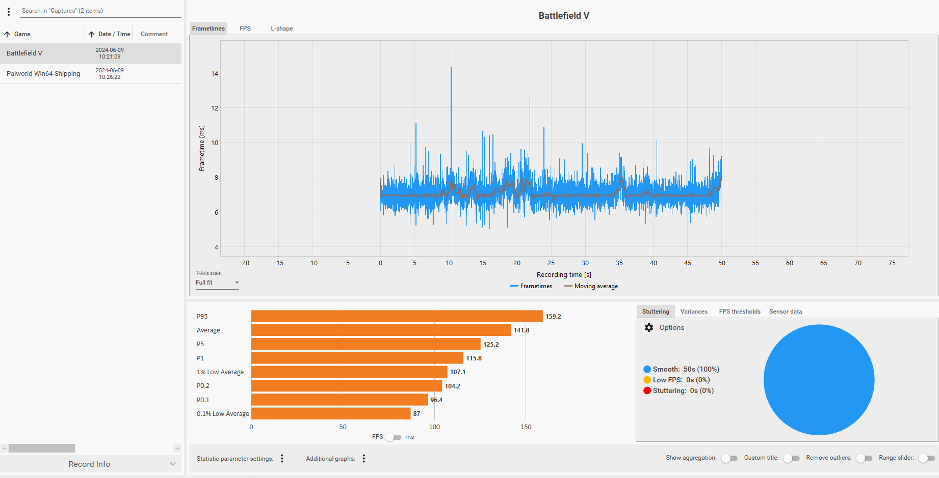

Das sind die niedrigsten Einstellungen, bei BF5 fühlt es sich trotzdem sehr komisch an, also ich merke es, wenn die fps kurz heruntergehen.
Ein Freund von mir hat das gleiche System, aber nur ein anderes Gehäuse und er kann mehr fps erzielen, aber nicht jedes System ist gleich.

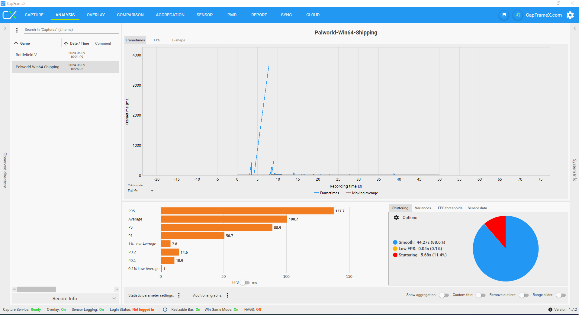

Edit: Dein Frametime-Verlauf von Palworld sieht irgendwie kaputt aus. Kann da mal nen CapframeX-Fachmann was zu sagen? Die 1% Low sehen ja wirklich katastrophal aus.
Edit2: Ach, man sollte auch mal auf die Skalierung des Diagramms achten :x.

was mich halt wunder ist das die FPS gleich bleiben, ob ich hohe Einstellung nehme oder niedrige.
Weil Du einen 120 FPS-Begrenzer drinn hast? Oder ist das nur Zufall, dass auf dem Bild genau 120 FPS anliegen?
Nein habe keinen drinnen bei 144 fps mache ich einen rein wegen Gsync.
Die Graka-Auslastung lässt auf Max-Settings im Screenshot schließen. Und da kommst Du mit Min-Settings nicht drüber? Ich kenne jetzt Palworld nicht ......

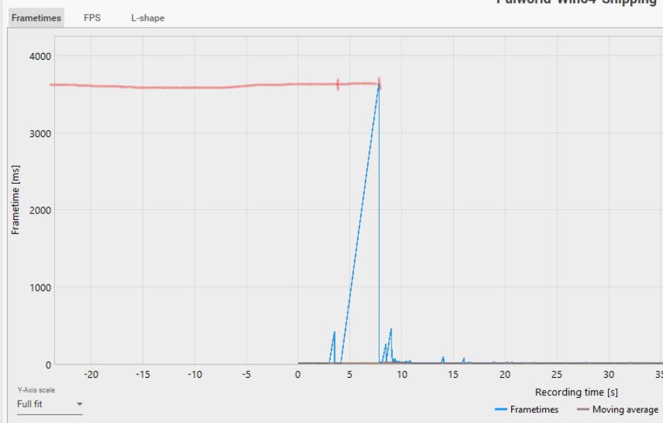

Das sind halt einfach mal 3,6s, die hier für einen einzigen Frame benötigt wurden.
Auch wenn Palworld vlt noch Early Access ist (ist es das noch?), sieht das für mich nur bedingt nach nem Software-Problem aus. Meine Vermutung ist, da blockiert irgendeine Hardware Anfragen des Betriebssystems (mein Liebling sind immer die USB-Cardreader). Vielleicht hitzebedingt, vlt. wegen Instabilität, vlt. weil einfach defekt. SSDs/HDDs kämen auch in frage für solche Spikes. Wie gesagt, würde mit nem Minimalsystem (= alles abklemmen, was nicht benötigt wird, inkl. sämtlicher USB-Geräte und RGB-Firlefanz) und vlt ner anderen SSD gegenchecken.

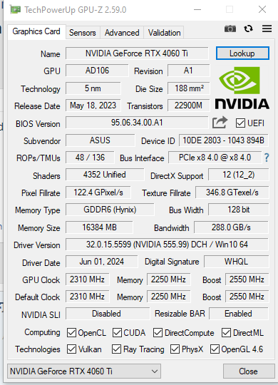

Im GPU-Z-Screenshot in Post #41 steht unter „Bus Interface” „@ x8 4.0”. Dort sollte im „Idle” „@ x8 1.1 oder 2.0” stehen. Mal im Taskmanager unter „Prozesse - GPU/GPU-Modul” geschaut, welche Software die Grafikkarte auslastet?
