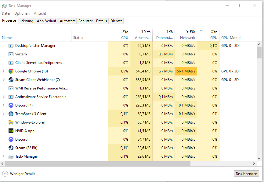

Mach mal Rechtsklick auf den Spaltenkopf in der 'Prozesse'-Übersicht des Taskmanagers und hak mal 'GPU' und 'GPU-Modul' an. Wenn es diese Punkte bei dir nicht gibt, benutzt du entweder noch ein verdammt altes Windows 10, oder dein Windows bzw. dein Grafiktreiber ist weird. Btw. ist das ja mitnichten ein cleanes Windows, wenn ich da schon jede Menge Software am laufen sehe.
So richtig?
Nein ich fange an meine Sachen wieder herunterzuladen, die ich brauche.
Ist, das gut kenne mich damit nicht aus.

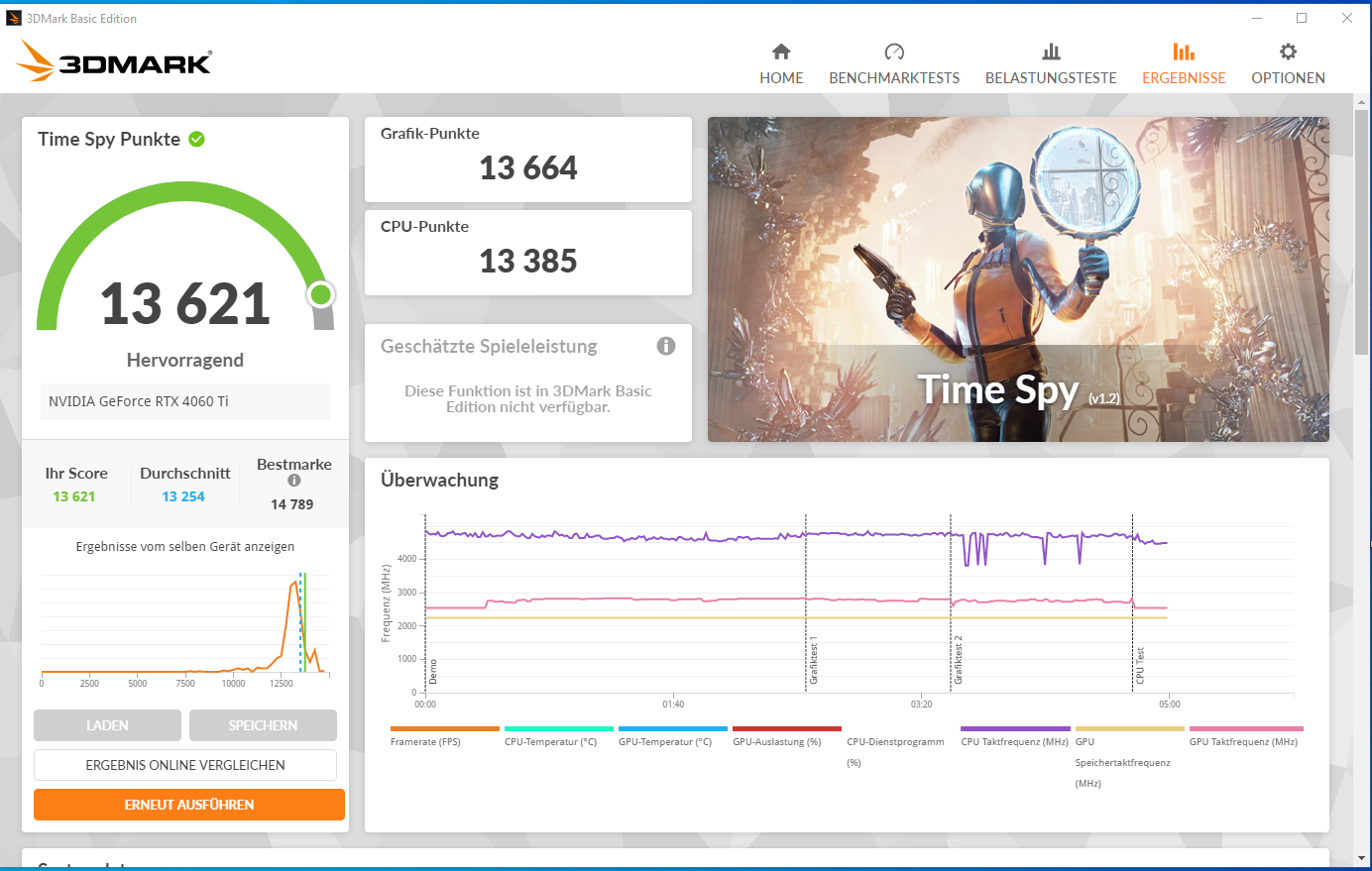

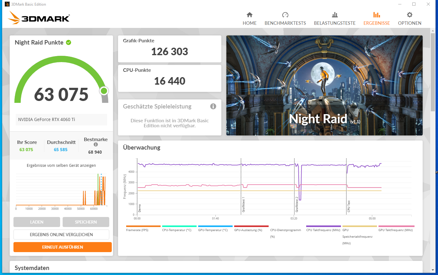

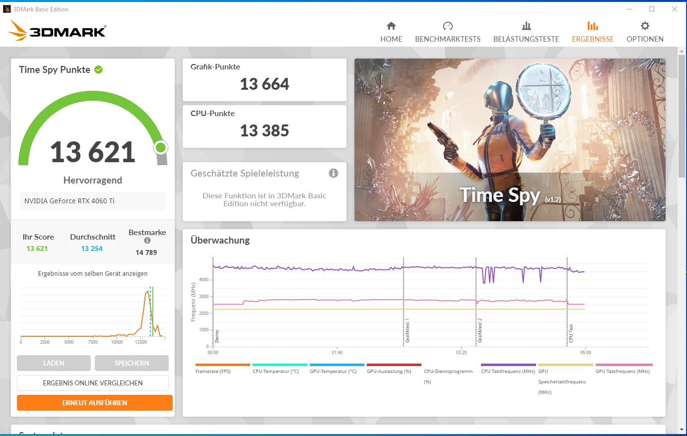

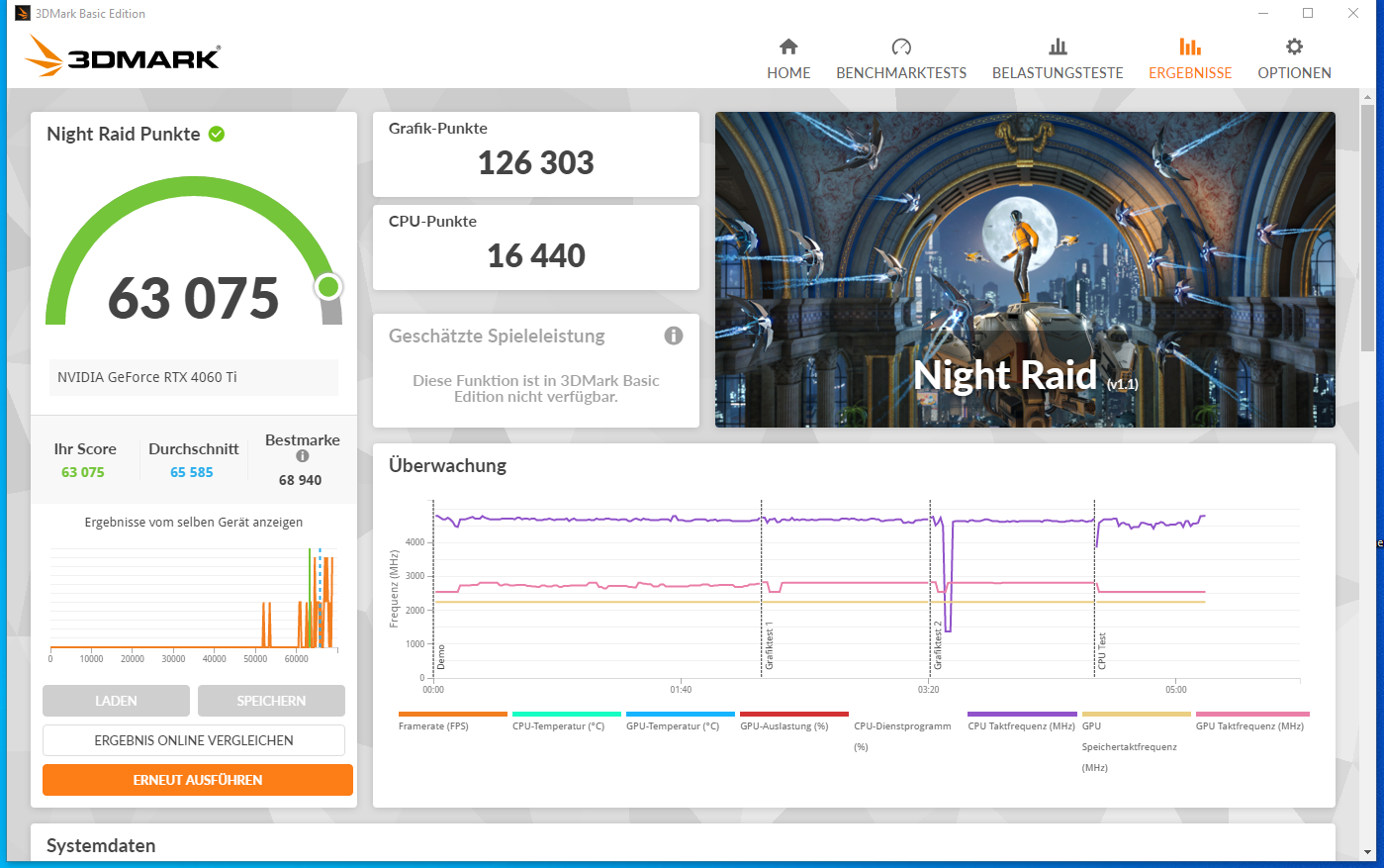

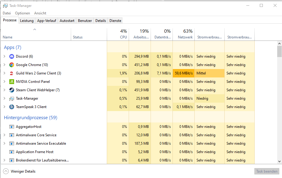

mwh.re schrieb:
Im GPU-Z-Screenshot in Post #41 steht unter „Bus Interface” „@ x8 4.0”. Dort sollte im „Idle” „@ x8 1.1 oder 2.0” stehen. Mal im Taskmanager unter „Prozesse - GPU/GPU-Modul” geschaut, welche Software die Grafikkarte auslastet?
Steht bestimmt schon wieder auf Höchstleistung
@Kagetane15: Wie laufen die Spiele denn ohne Discord, Teamspeak und Geforce Experience im Hintergrund. Und auch das Overlay vielleicht mal ausschalten.
Ich habe jetzt den Treiber ohne GeForce oder der Nvidia App installiert Battlefield 5 ist auf konstanten 144fps, werde es aber lieber länger testen, bevor ich mich freue :D
