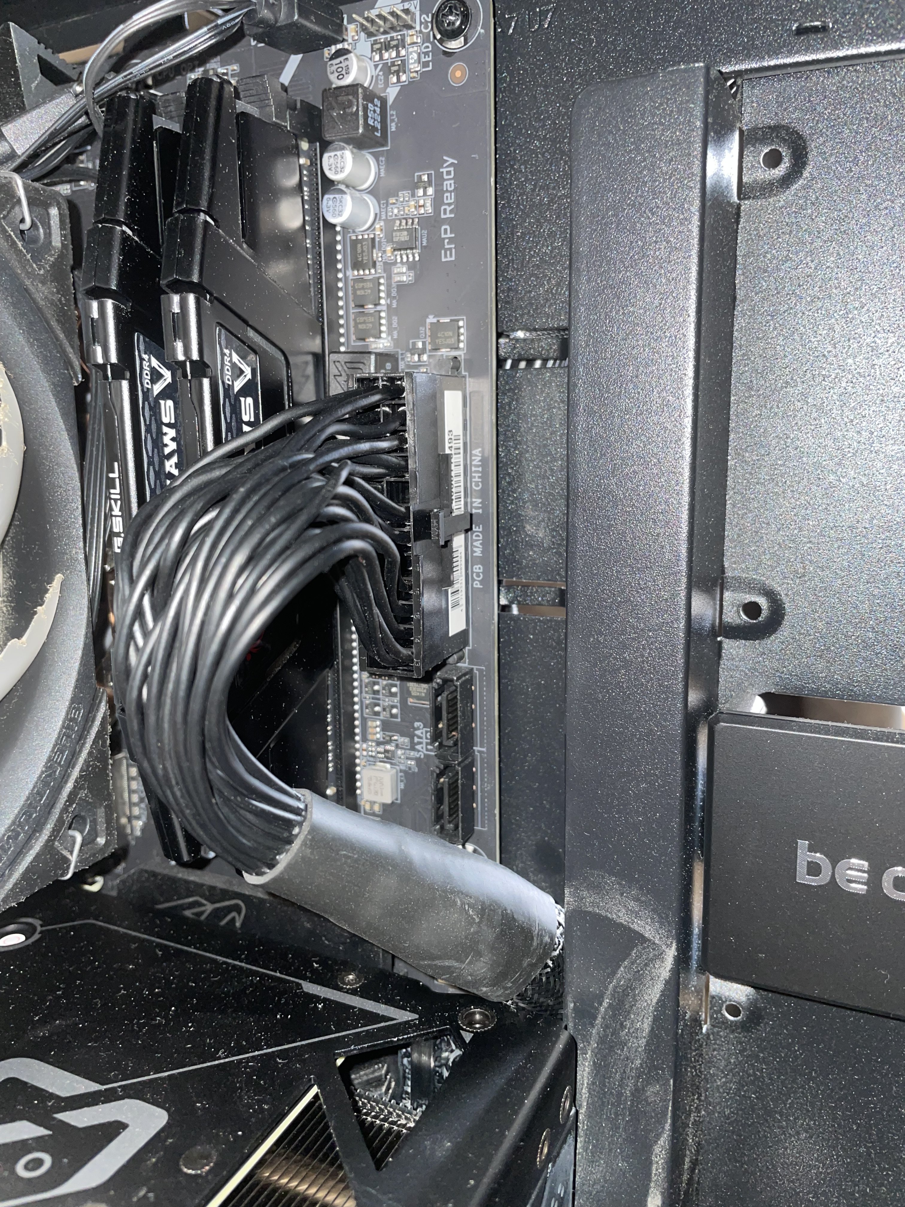

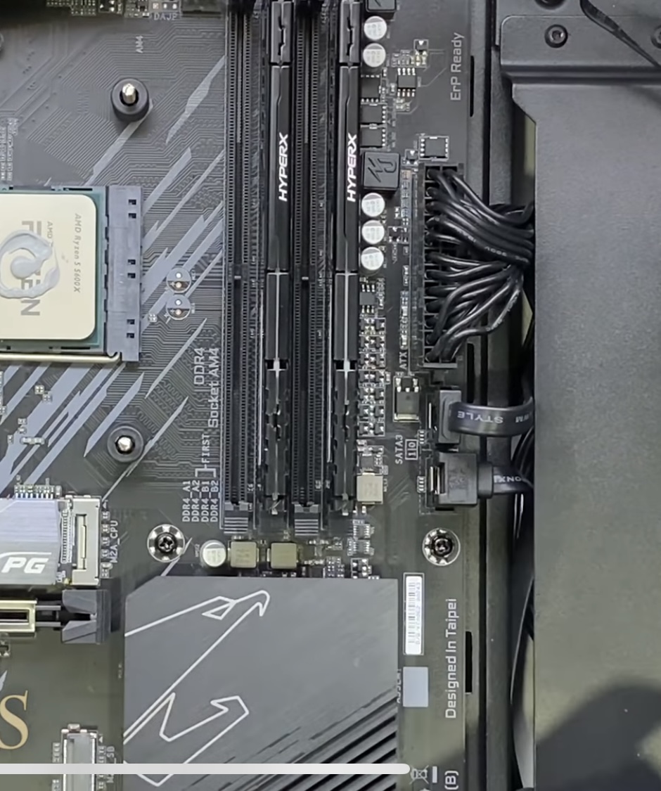

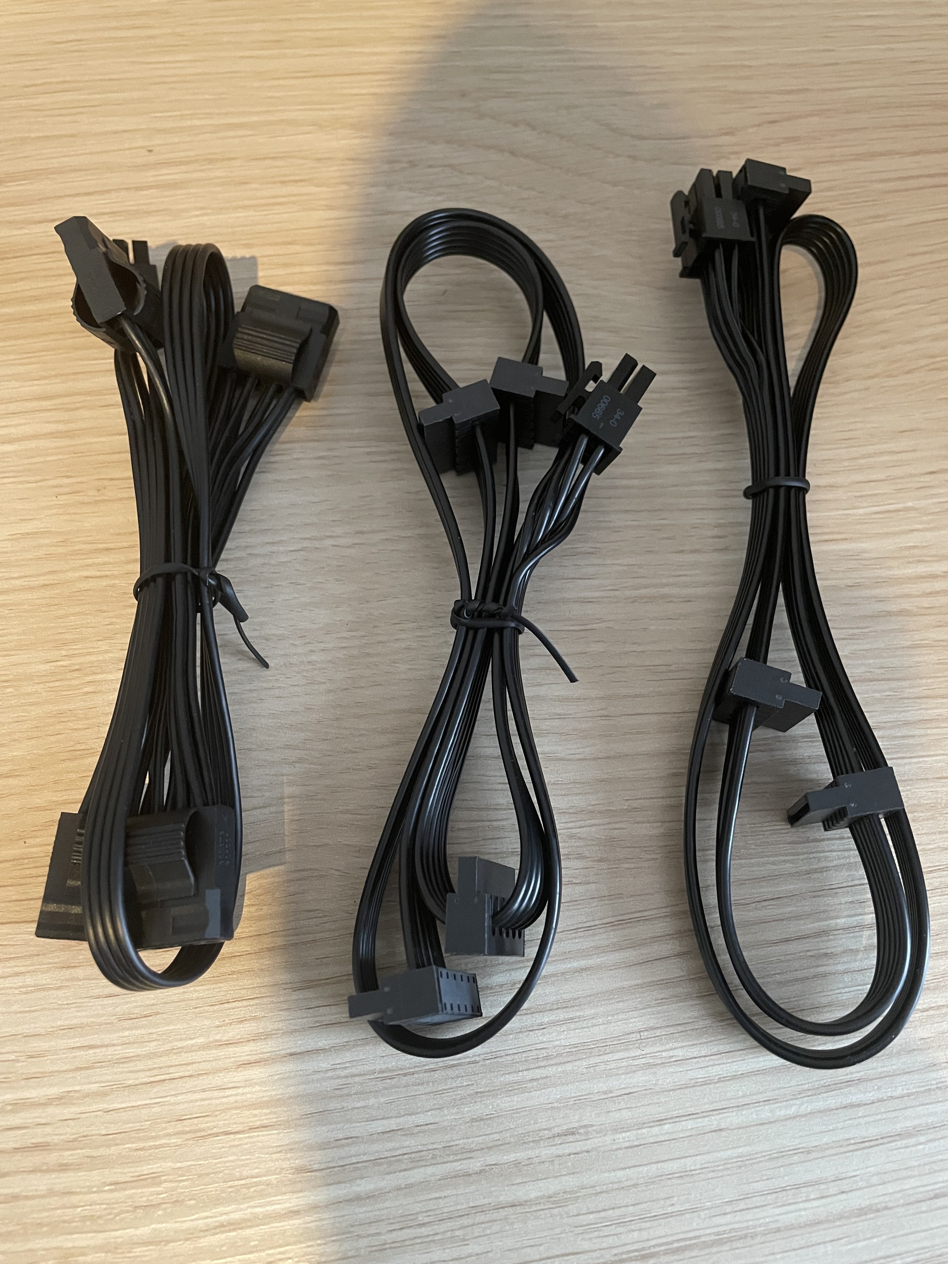

Kurze Frage:
Muss auf dem Mainboard unter dem 24 PIN bei „SATA3“ noch ein Stromkabel angeschlossen werden? Ich hatte dort noch keins angeschlossen, ist das schlimm?
Ich hab mein Netzteil gewechselt und mir fällt auf, das ich diese Kabel noch übrig habe. Habe ich vergessen etwas anzuschließen?
Sollte es nicht eigentlich so aussehen? Wofür genau ist der SATA3 Anschluss auf dem Mainboard?
Hi @Jan-Phillip,
die Kabel sind da, weil du ein modulares Netzteil hast und man da nur die Kabel anschließen kann, die man wirklich braucht. Aber du kannst auch alle anschließen und dann im Gehäuse "lagern", dass entscheidest du am Ende selbst. ;-)
SATA 3 ist ein Anschluss für ein Datenkabel. Guck ansonsten in die Anleitung, aber beim Mainboard hat man heutzutage in der Regel nur 2 (3) Anschlüsse für den Strom, ein 24-Pin ATX, 4/8-Pin EPS und manchmal noch ein zweiter EPS zusätzlich, für höhere Spannungssicherheit. (eigentlich nur bei High End Mainboards) Wenn du da nichts angeschlossen hast, benutzt du anscheinend keine SATA-Geräte. (u.a. Festplatten (HDD), SSDs, Laufwerke)
Greetz,
Fresh-D
Danke für die Erklärung @Fresh-D. Ich benutze nur eine SSD, keine weiteren HDDs etc. Heißt also ist alles richtig so wie es ist, oder?
Reaktionen: Fresh-D

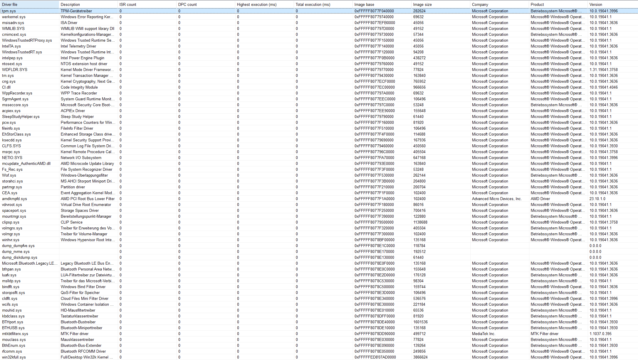

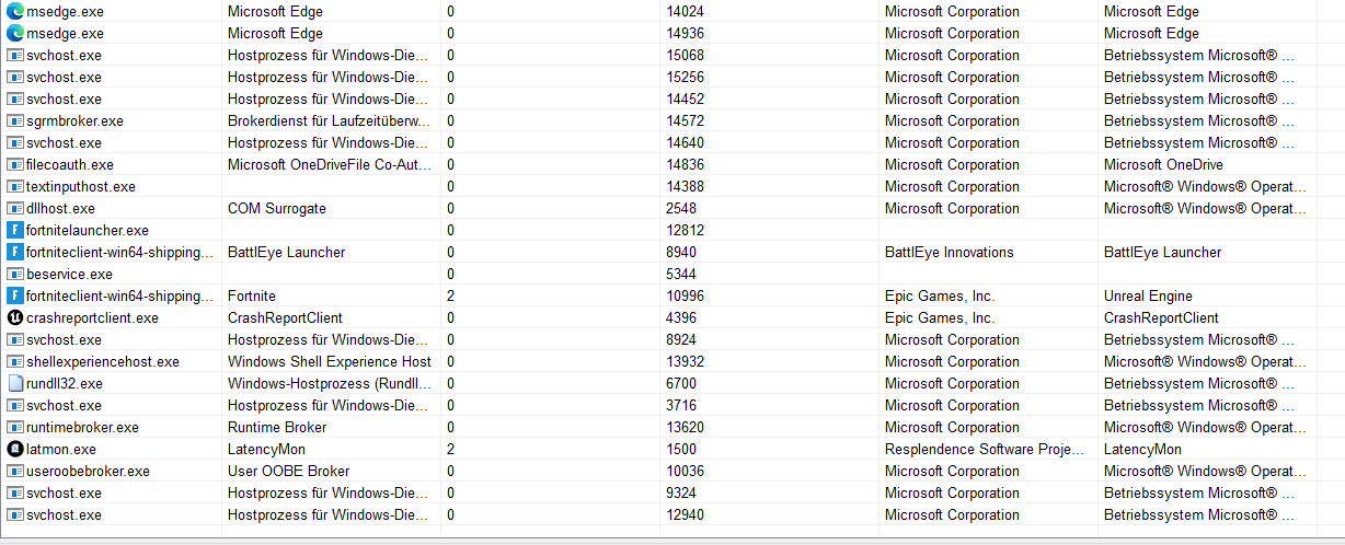

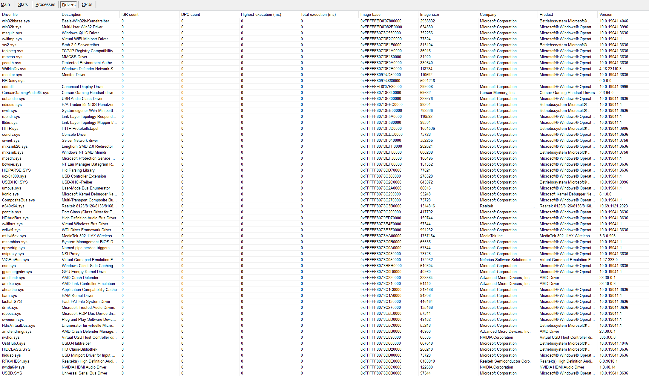

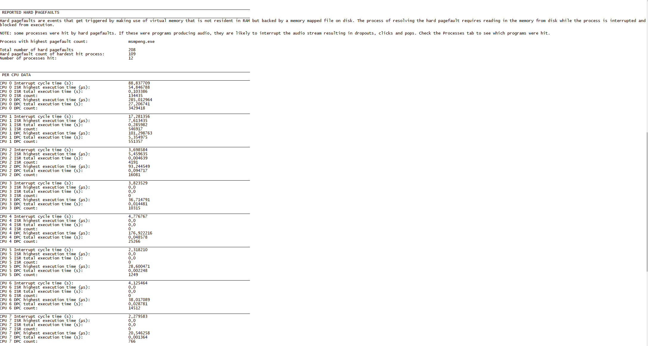

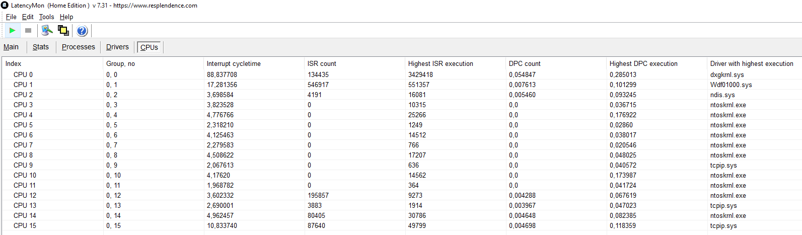

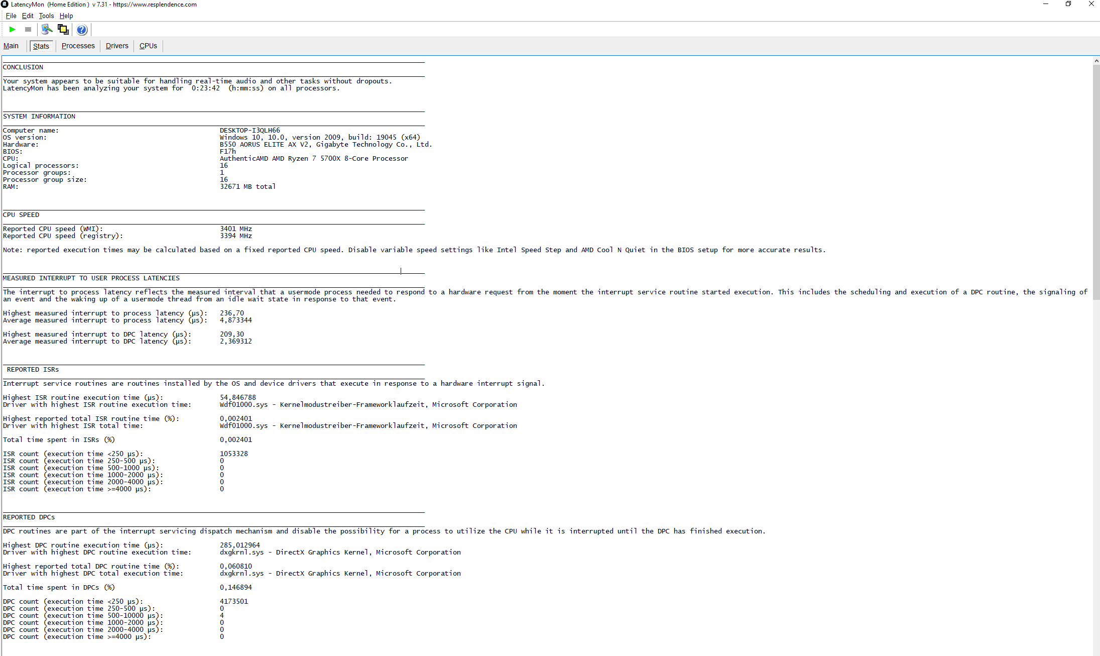

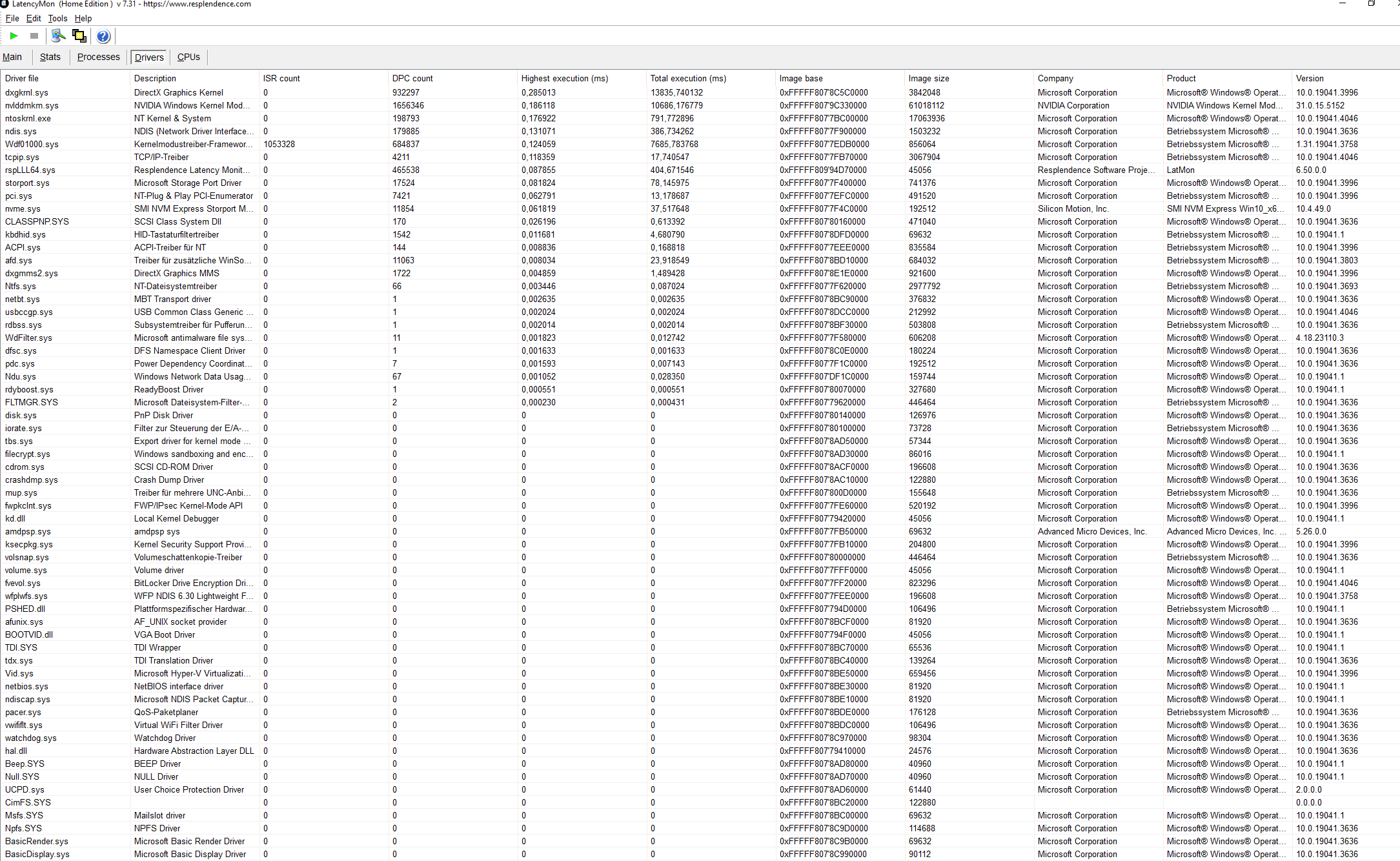

Ich habe mir das hier jetzt mal angesehen und möchte dich bitten https://www.resplendence.com/latencymon zu installieren und im Hintergrund laufen zu lassen um ein treiberseitiges Problem auszuschließen.
Bitte mach Screenshots der ersten drei Seiten während das Programm 2-3 Minuten lief und du die problematischen Spiele spielst.
Fresh-D schrieb:
Ich denke schon. (Ich nehme einfach mal an du hast eine M.2-SSD und keine SATA-SSD.) :D
Genau, ist eine M.2 SSD.
Wird gemacht, melde mich dann wieder.

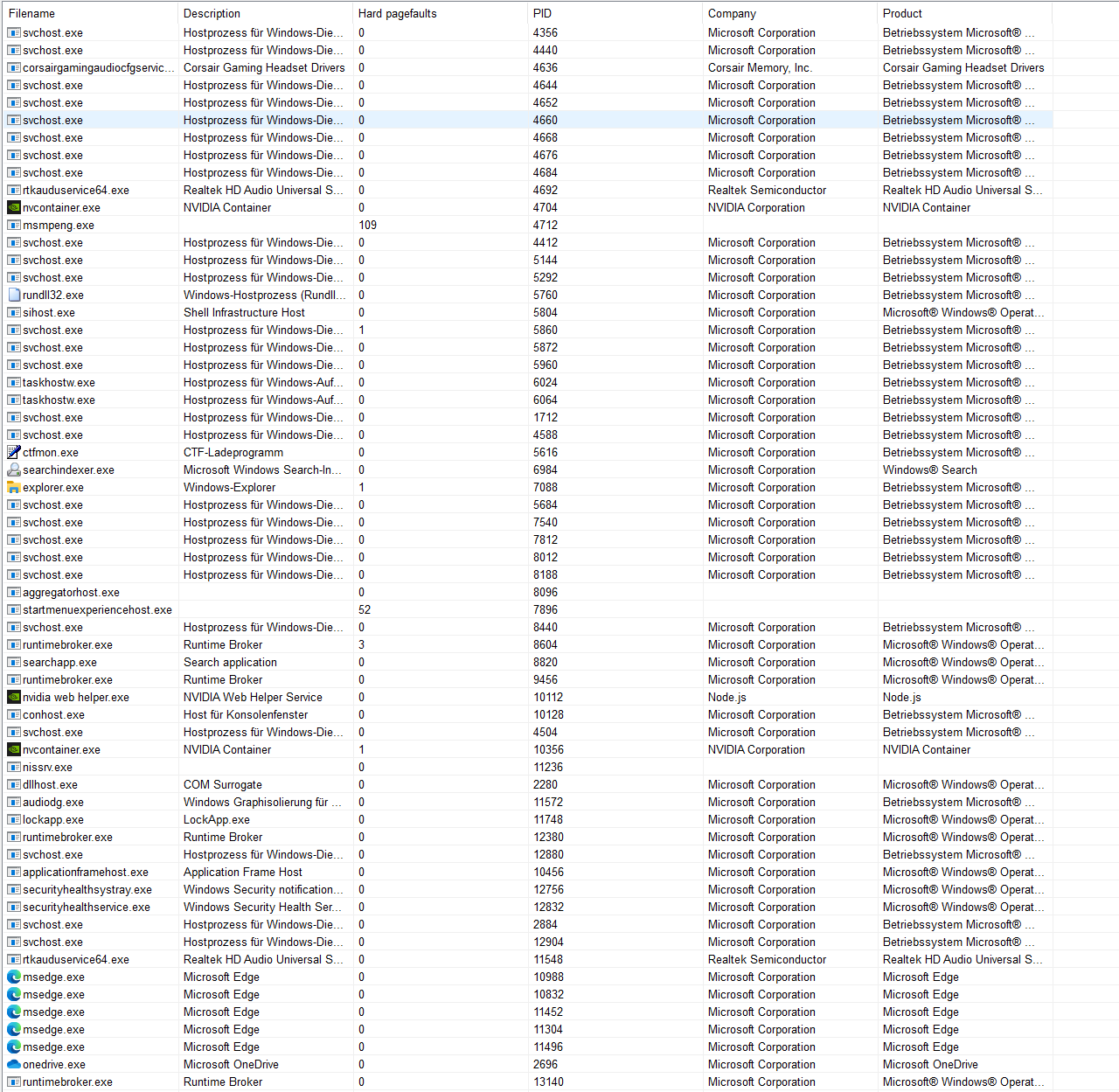

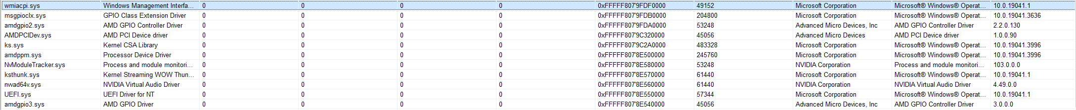

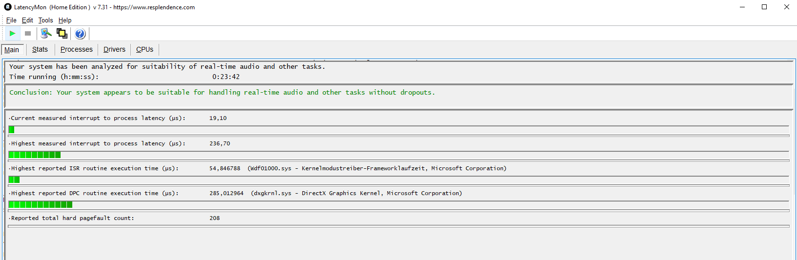

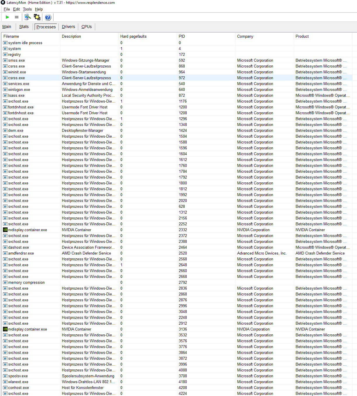

Hier die Screenshots:

Danke. Erst mal die gute Nachricht: Dein System ist top von den Latenzen her und es sollte kein Stutter geben, auch sind sämtliche Werte im Rahmen, somit lassen sich Treiberprobleme ausschließen.
Ich vermute eher Probleme beim Windows oder bei einer Einstellung im Nvidia Control Panel.
Dort zufällig was eingestellt wie Supersampling oder so?
  • Hast du eventuell ne Maus mit extrem hoher Polingrate?
  • Hast du die Games mal auf DX11 statt DX12 gespielt und getestet?
    • Soll bei Fortnite und Battlefield besser laufen.
  • Hast du die Chipsatztreiber nach der Installation der Graka geupdated?
  • Kühlung des 5700X ist ausreichend?
