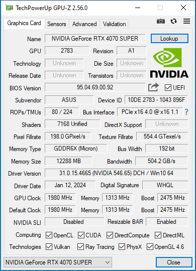

Anbei schonmal ein Bild von GPU-Z.

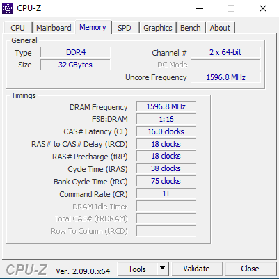

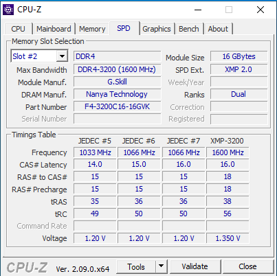

Brainstorming: Sind die Temperaturen (GPU, CPU; welcher CPU-Kühler?) in Ordnung (unter Last)? Auf wieviel MHz läuft der RAM? Ist da XMP / OC aktiv (über 3200)? Grafikkarte korrekt angeschlossen und sitzt richtig? 144 Hz für den Monitor in Windows korrekt eingestellt?

Temperaturen und RAM unter Last schaue ich mir heute Abend mal an und berichte dann.
Mit welchen Programm messe ich das am besten?

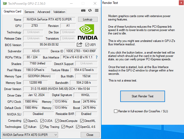

@Jan-Phillip drück mal im GPUz auf das Fragezeichen ❔ rechts.

Nach Render Test:
PCIe Bus Interface läuft auf 4.0 bei Vollbild-Rendering, auf 2.0 bei verkleinertem Rendering-Bild.

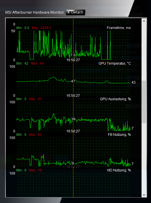

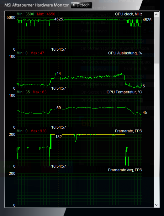

Also, ich hab mal eine kurze Runde Fortnite gezockt und die Performance-Werte abgelesen. Ich hoffe, ihr könnt damit was anfangen...
Die Zeit im Game entspricht ca. dem mittleren Teil des Graphen auf den Bildern unten:
Also die Ruckler sind am stärksten zu spüren, wenn man nach links/rechts schaut und wenn man in eine Gegend kommt, bei der man vorher noch nicht war...
