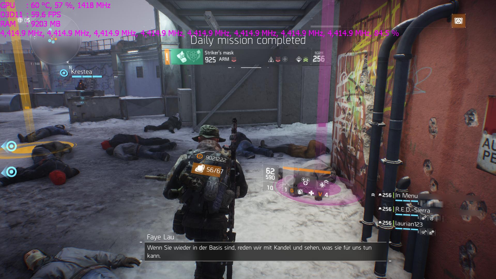

Bild machen :
hier habe ich es ich weiß nicht was mit meiner cpu ist. ich habe es auf 4,4ghz getaktet und habe auch nun extra 4gb ram riegel drin also 12gb ram. die spannung hatte ich auf 1.4v eingestellt aber sie bleibt immer auf 1.36-1.389.. usw und die springt ab und zu hin und her was könnte ich falsch gemacht haben er muss die spannung doch halten...
Ist kaum zu lesen, komprimier das bitte nicht so stark.

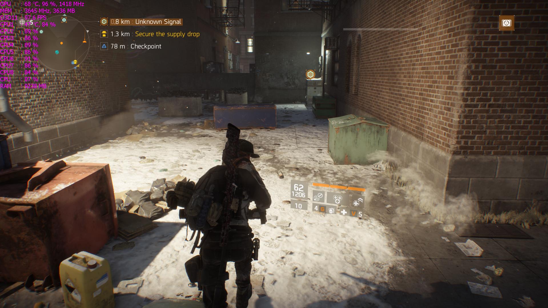

Graka nicht ausgelastet: CPU-Limit oder RAM/VRAM voll ...(oder Limitier wie Frame-Cap, Vsync geschaltet)
Wenn ich es richtig sehe, ist der VRAM voll. Stell mal die Texturen eine Stufe runter und gucke wie es läuft.
das muss aber zu lesen sein :D
nope habe 6gb es sind nur 3,6Gb benutzt

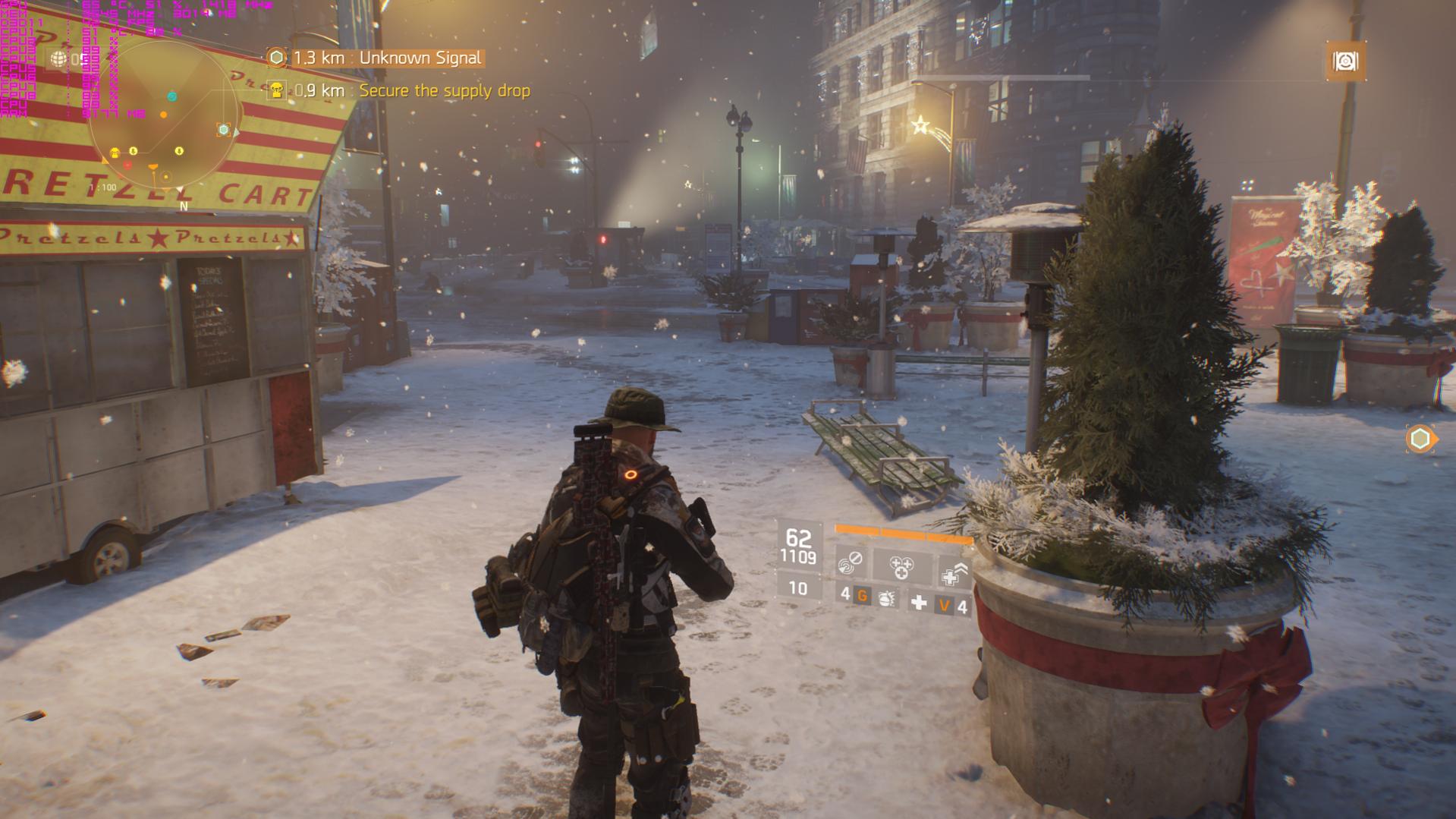

ich habe alles eingestellt im afterburner und eingebeen das es im OSD angezeigt werden soll jedoch tut es das nicht...
Der Afterburner kann keinen CPU-Takt anzeigen. Dazu musste HWinfo nehmen.
Das blendet seine Daten in das OSD mit ein.
ich bin echt am ausrasten... die fps bleiben nun stabil.... das ding will mich verarschen
hehe, jetzt haste ja alle wichtigen Daten im OSD, und vielleicht fällt es Dir auf, wenn es dann wieder so weit ist, was bei Dir abgeht.
Aber Du siehst schon dass sich Deine Graka da gerade langweilt, während Deine CPU auf dem letzten Loch pfeifft.

das foto war in einer mission normal habe ich immer mind 70% bis 90 oder mehr
Mindestens 70 und meistens 90 ist immer noch ein CPU-Limit.
Ich könnte mir gut vorstellen, dass bei Deinen Drops die CPU verantwortlich ist.
