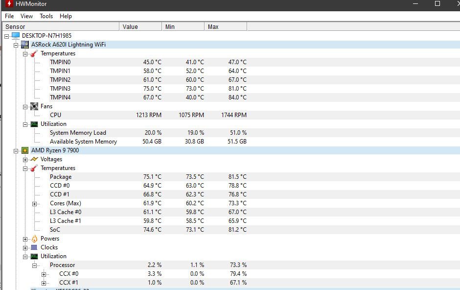

Logge mal über Hwinfo über einen kleinen Zeitraum während das auftritt und poste das Log hier. Da sieht man dann auch was genau bei der GPU limitiert (und vieles andere).
Taktet denn die CPU ordentlich hoch? Werden auch mehrere Kerne ausgelastet? Liegt der richtige RAM Takt an?
Erreicht deine GPU im 3DMark das was sie erreichen sollte? Erreicht deine CPU im Cinebench das was sie erreichen sollte?

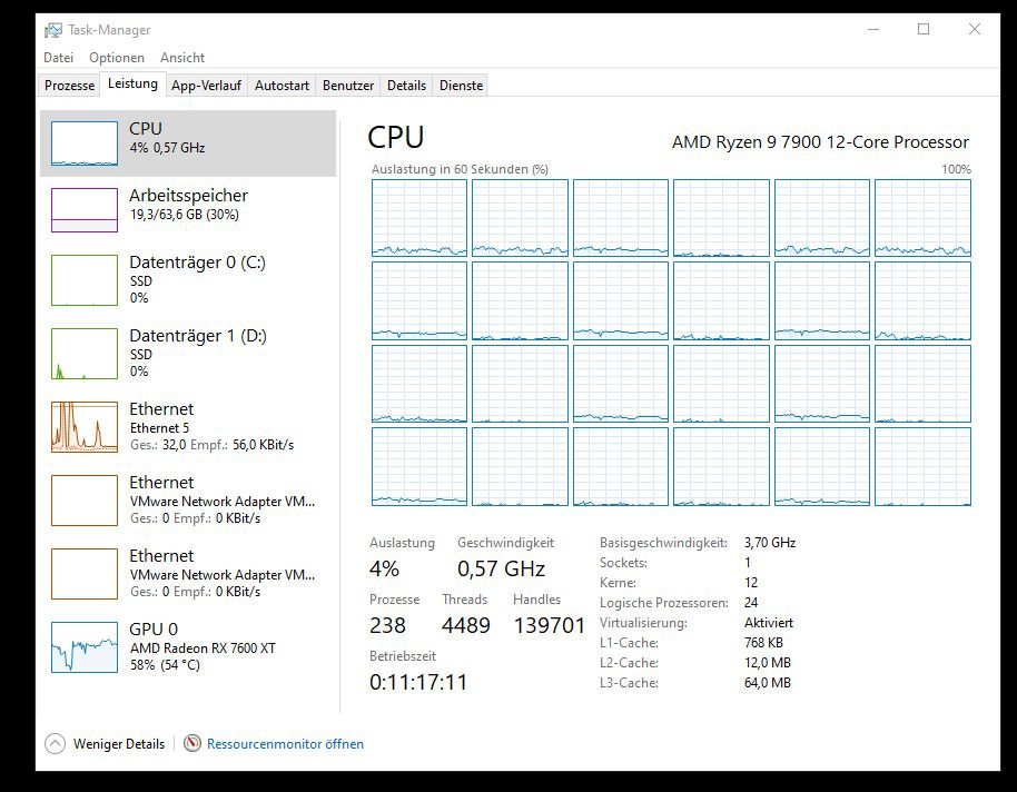

@Wo bin ich hier Also der Takt geht mal überhaupt nicht.
Habe ich gerade erst gesehen. Was ist das denn (siehe Anhang)?
Während des Spielen kann der Takt doch niemals so niedrig sein? oO.
Zu heiß wird die CPU auf keinen Fall.
  • HWMonitor.txt
    HWMonitor.txt
Problem gelöst.
Ich habe das BIOS resettet, nur das EXPO-Profil geladen, ECO-Modus eingeschaltet, PBO ausgeschaltet.
Nun taktet die CPU wieder korrekt.
Irgendwas war also im BIOS falsch eingestellt - aber ich weiß nicht mehr was. Ich weiß nur, dass ich irgendwo mal -10 und -15 zum undervolting eingestellt habe, habe es aber nicht mehr gefunden. Ich denke daran lag es. Ist mir völlig entgleist.
Ich hatte in Cinebench vorher erst knapp 300, dann knapp 600 Punkte.
Mit sehr niedrigen Takt.
Jetzt sind es > 1300 (der Test läuft aber noch). ~1600 sollte er schaffen. Aber durch ECO-Modus und ohne PBO gehen die 1300 - denke ich in Ordnung, oder?
In Diablo IV habe ich jetzt auch keine fps-Drops mehr und die Auslastung liegt bei 99%-100%.
So wie es sein sollte.
Danke an euch - ihr habt mich in die richtige Richtung gelenkt!

@Ukog-Nos Ja. Ich war nur unfassbar irritiert, dass nicht ein einziger Kern ausgelastet war und ingesamt auch nicht.
Das der Takt so niedrig war ist mir erst viel später aufgefallen.
