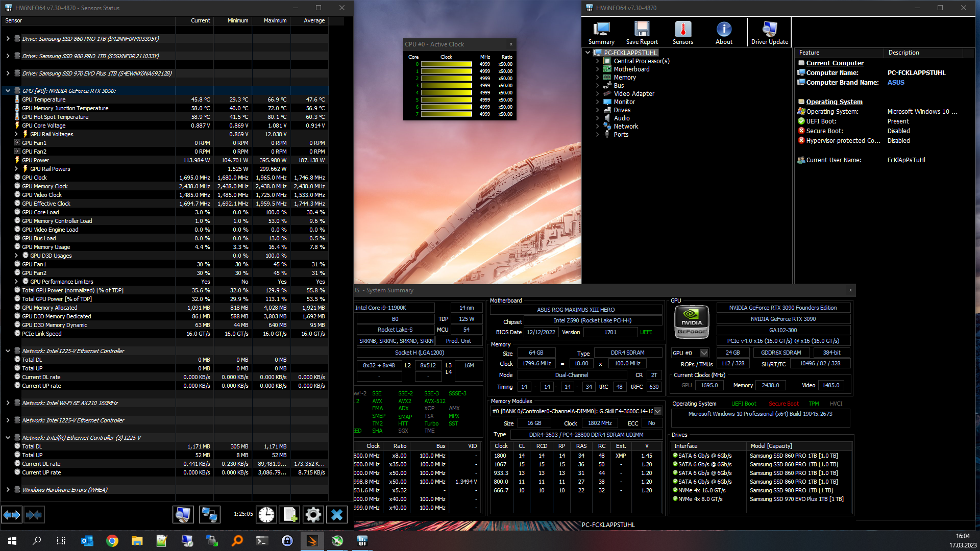

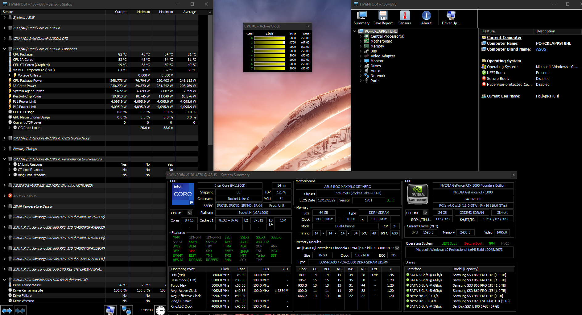

Hi zusammen,
habe wieder etwas nachgeholfen.
CPU läuft jetzt seit ca. 2 Monaten stabil auf 4,9Ghz auf allen Kernen.
PC steht wie im letzten Kommentar beschrieben nun auch auf dem Schreibtisch und hat keinerlei "Einschränkungen".

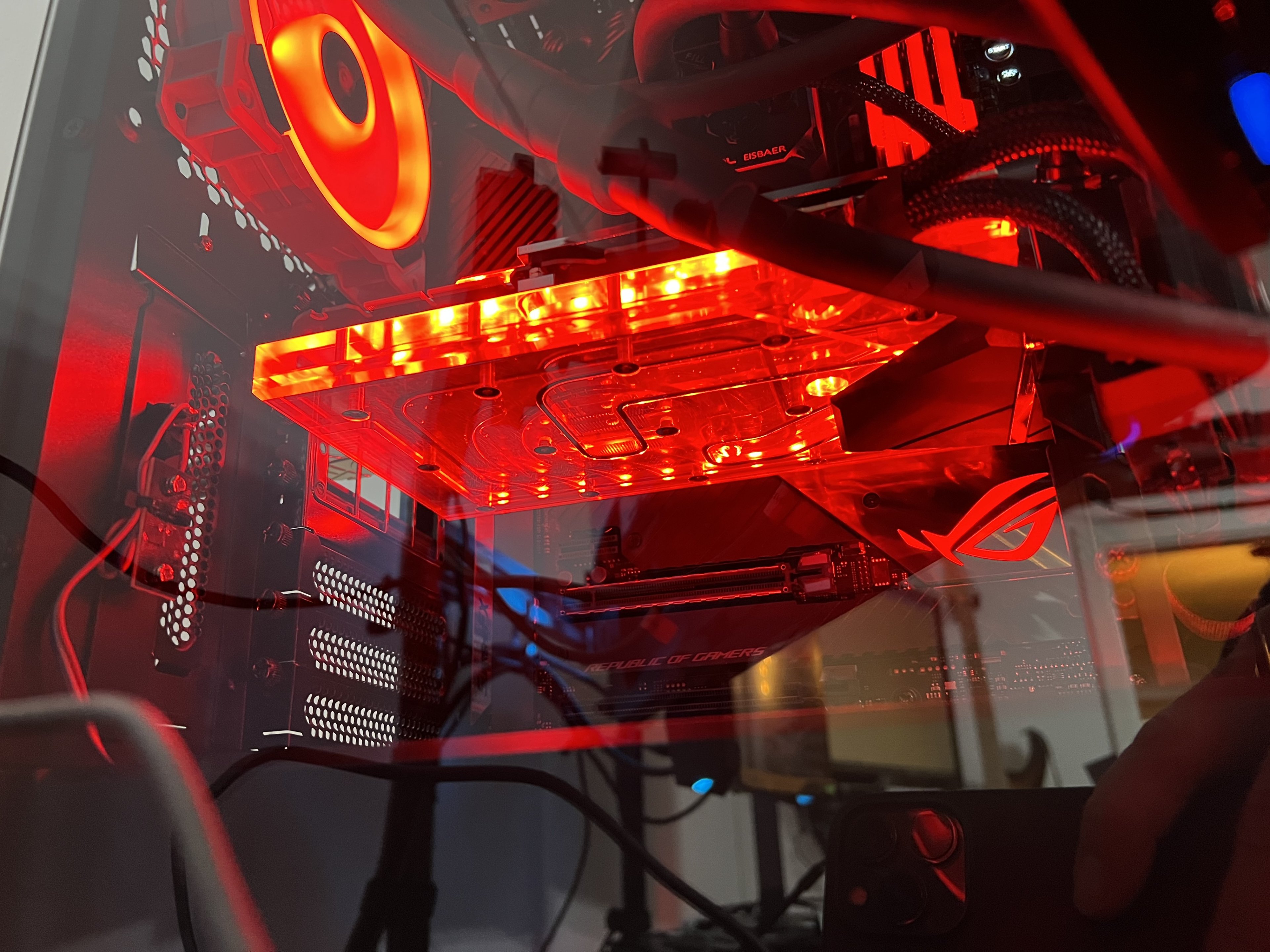

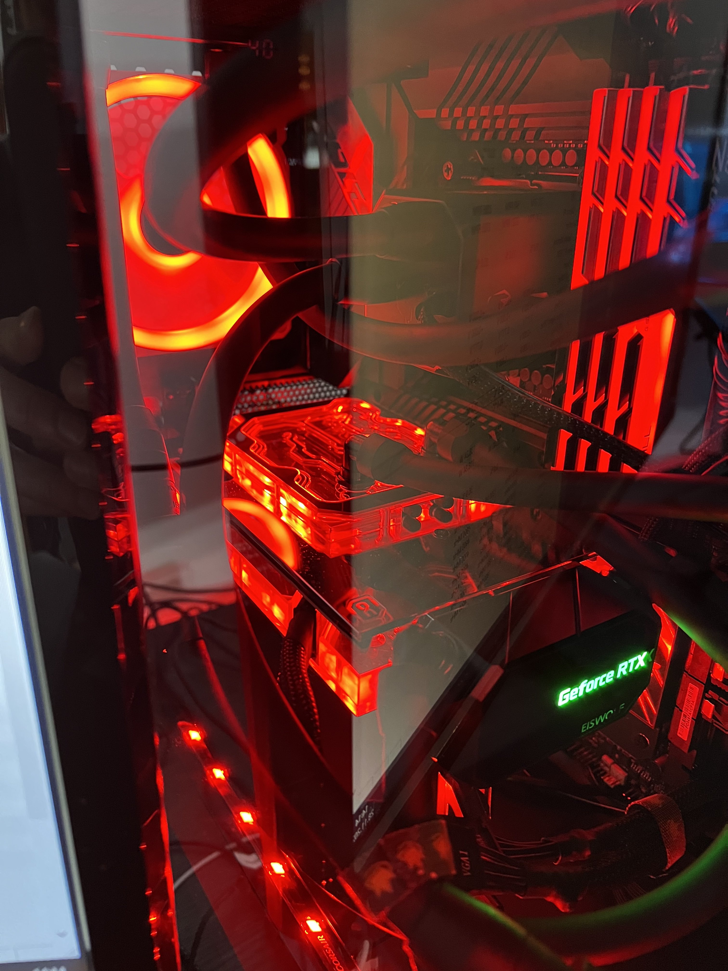

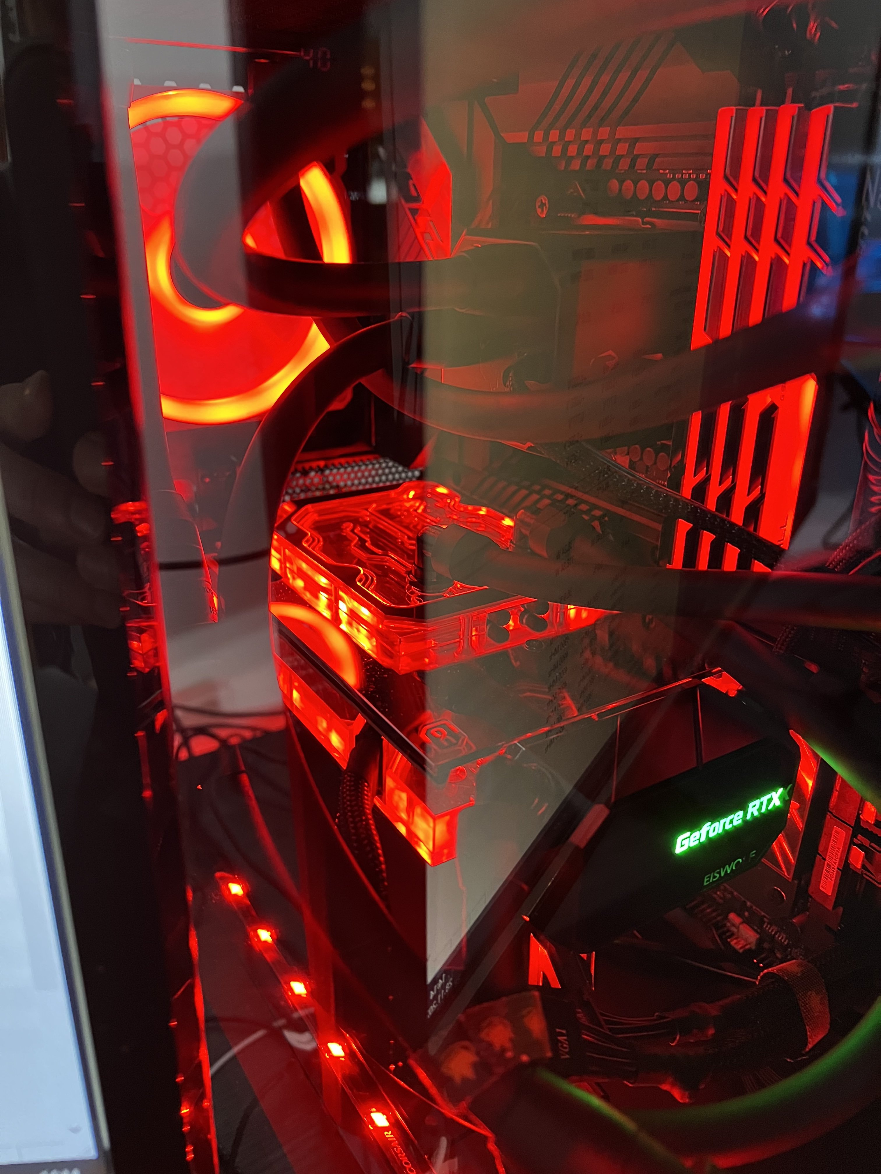

Außerdem habe ich die bequiet PureLoop 360mm durch eine Eisbaer Pro HPE (High Performance Edition) ausgetauscht und das System durch die Eiswolf 2 & eine aktive Backplate erweitert. (Sprich auch 2x 360mm Radiatoren mit der aktuellen 2.0er Pumpe & den HPE Lüftern, die bis 2600rpm schaffen)
Die CPU wurde nach dem Übertakten bei z.B. 45min Prime95 schon ca 92-93 Grad warm. Jetzt pendelt Sie sich bei knapp 70 ein ABER ich habe auch die Lüfterkurve minimal nach unten geschraubt, da hier sonst ein Helikopter startet. Das bedeutet aber schonmal deutlich bessere CPU Temps als vorher bei gleicher Leistung.
Außerdem wird die GPU Junction Temp deutlich besser und schnellt nicht sofort auf >100 Grad hoch.
Hierzu werde ich aber noch Screenshots nachliefern, da ich gerade (leider) keine zur Hand habe.
Im Großen und Ganzen sind die Temperaturen nun alle für mein empfinden top :)
Das Thema ist allerdings weiterhin unverändert. GPU nicht mehr als sagen wir mal 70% Auslastung aber CPU bei dauerhaft ca. 30-40% & harte FPS Drops bis runter zu 140 holen mich immernoch ein.
Hat noch jemand eine Idee?
Ich werde nun mal die 5Ghz-Grenze angehen und hoffen, dass das die CPU noch stabil schafft mit der aktuellen Kühlung und mir das wieder ein paar fps im "worst case" spendiert.
Ich bin weiterhin für jede Idee dankbar :)
Gruß Klappstuhl
Die CPU Auslastung ist nicht aussagekräftig https://www.computerbase.de/forum/t...kelt-fps-brechen-ein-framedrops-lags.1367247/
100MHz mehr auf der CPU sind kein relevanter Unterschied.
Ok.
D.h. CPU Limit? Mein „Problem“ isf, dass ich nicht genau weiß, wieviel Kerne PUBG überhaupt händeln kann? Ich glaube dass es 2 waren… Sprich bei 30-40% CPU Gesamtauslastung würde ich mal Frech davon ausgehen, dass die Kerne, die PUBG nutzt, voll im Limit sind und der Rest von OS & Afterburner etc kommt oder?
Ist eig. egal woher die Auslastung kommt und wie die ausfällt, die Grafikkarten Auslastung langt dir und ist auch eher noch verwertbar. Wenn diese eben nicht annähernd voll ausgelastet ist scheiterts auch nicht primär daran.
CPU Limit ist an der Stelle immer schnell die Antwort, aber erklärt ja nicht direkt warum du mit stärkerer Hardware mehr Probleme hast.
Ob du jetzt die CPU durch Einstellungen relativ gesehen mehr Stresst als die davor oder ob es auch Treiberseitig mit deiner 3000er Karte zusammenhängt kann ich dir aber leider nicht beantworten.
Mit Startoptionen würde ich nicht unbedingt rumspielen, da ist gerne viel Placebo dabei oder Sachen die sich auch negativ auswirken können.
Hast du mal explizit probiert das Spiel jeweils auf maximalen als auch minimalen Einstellungen zu spielen und welche der Varianten besser läuft?
Du musst schauen dass du Einstellungen da du anscheinend Experience verwendest entweder darüber setzt oder es eben außer Kraft setzt damit du vernünftig wieder im Spiel regeln kannst.

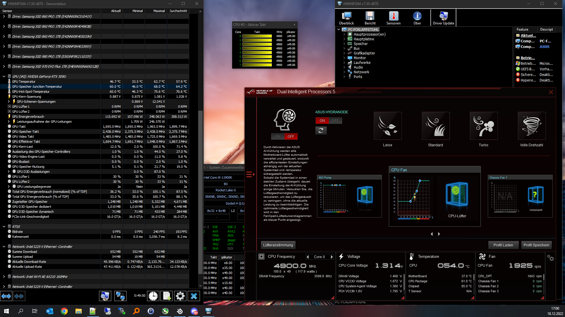

habe die Settings mal kurz gecheckt und es sieht meiner Meinung nach gut aus:
Ist die Chipset Temperatur am Desktop immer so hoch?
Kommt mir etwas viel vor, wie ist das beim Gaming?
Edit: wenn die GPU nicht auf über 97-98% Auslastung kommt, dann limitiert die CPU bzw. indirekt auch der RAM oder aber die Engine ist der Übeltäter.
Würd mir aber die Temps beim Chipset nochmal ansehen, nicht das da in hier ein Seiteneffekt reinspielt.
Die Temps von CPU, GPU sind ja sehr gut!

Die Chipset Temp, die du da gesehen hast, ist noch vor dem neuen Wakü Umbau gewesen. Ich werde das nochmal mit der aktuellen Kühlung testen und mal sehn, ob es einen Unterschied gibt. War mir damals garnicht aufgefallen o.O.
Bei PUBG könnte ich mir durchaus vorstellen, dass die Engine hier das Problem ist :D Bzw. Will es nicht ausschließen.
Ich werde das Chipset mal im Auge behalten. Guter Einwand.

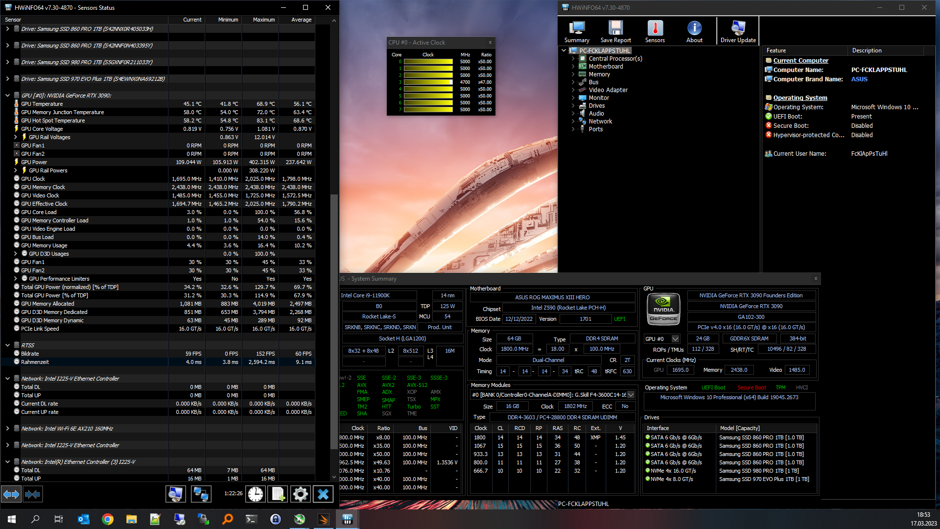

Edit: Habe mal 1h PUBG gespielt für die Wissenschaft :D
Sieht jetzt so aus:

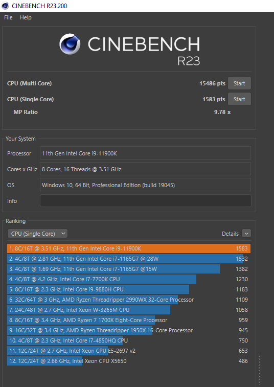

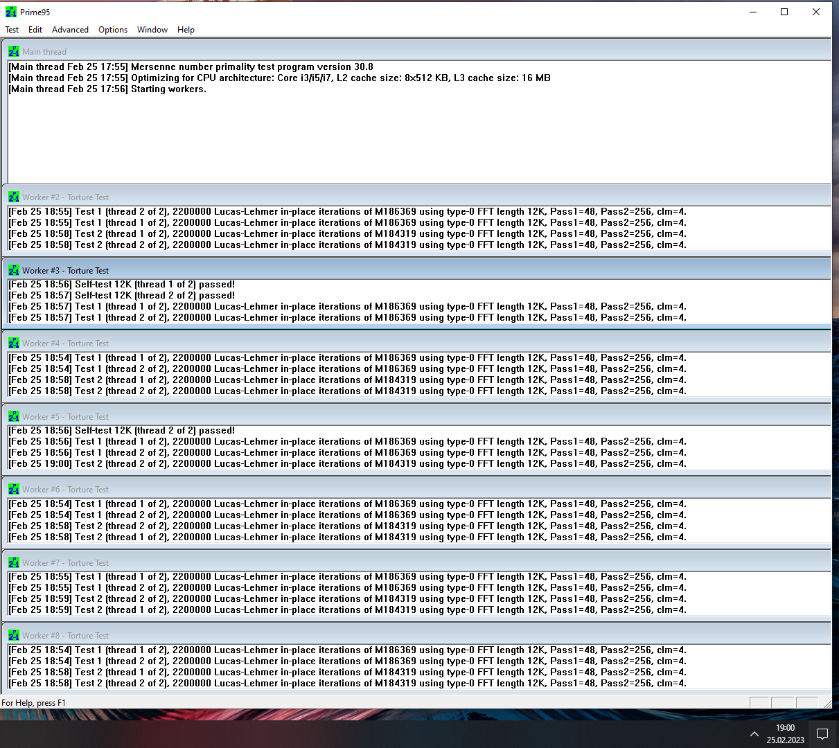

So ich melde mich zurück :p

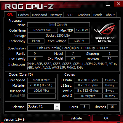

Die CPU läuft nun seit 4 Wochen im Arbeits & Spielebetrieb mit 5Ghz konstant auf allen Kernen.
Musste dazu im Vergleich zu den vorherigen 4,9 Ghz nur die Kernspannung von 1,375 auf 1,4V anheben. Mit gleicher Spannung war leider nach 25min Prime95 zum ersten Mal Ende :D

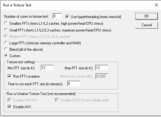

Habe am WE der Übertaktung diverse Cinebench Runs und vor Allem immer 1h Prime95 laufen lassen, bis er stabil war, was relativ schnell ging.

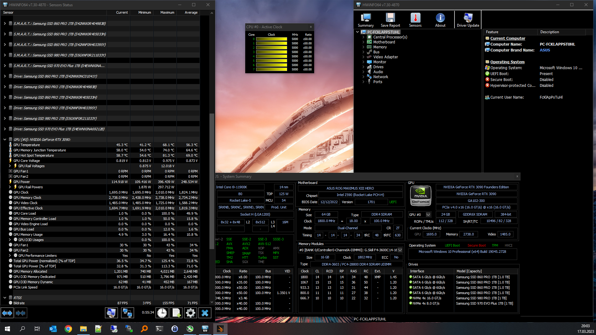

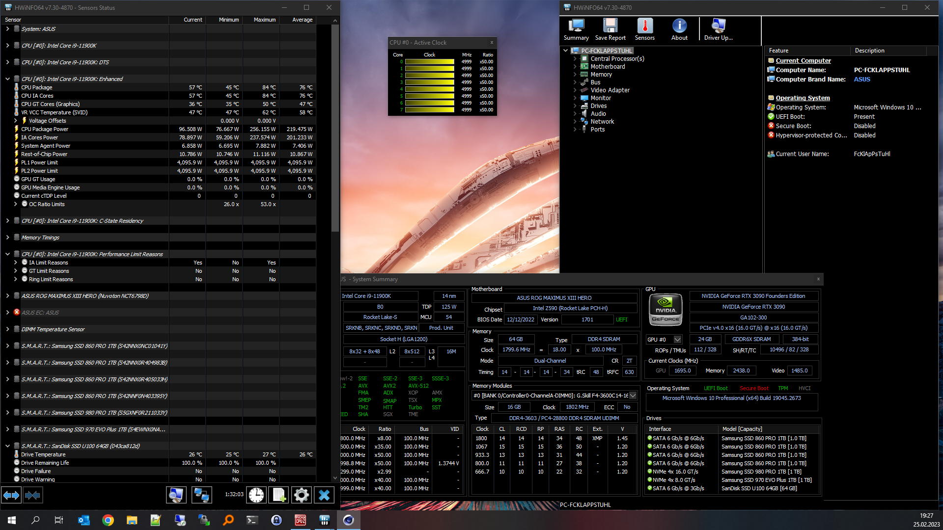

Hier noch ein paar Messungen von den Stabilitätstests als er Stabil lief mit 5Ghz:
Nach 60min:

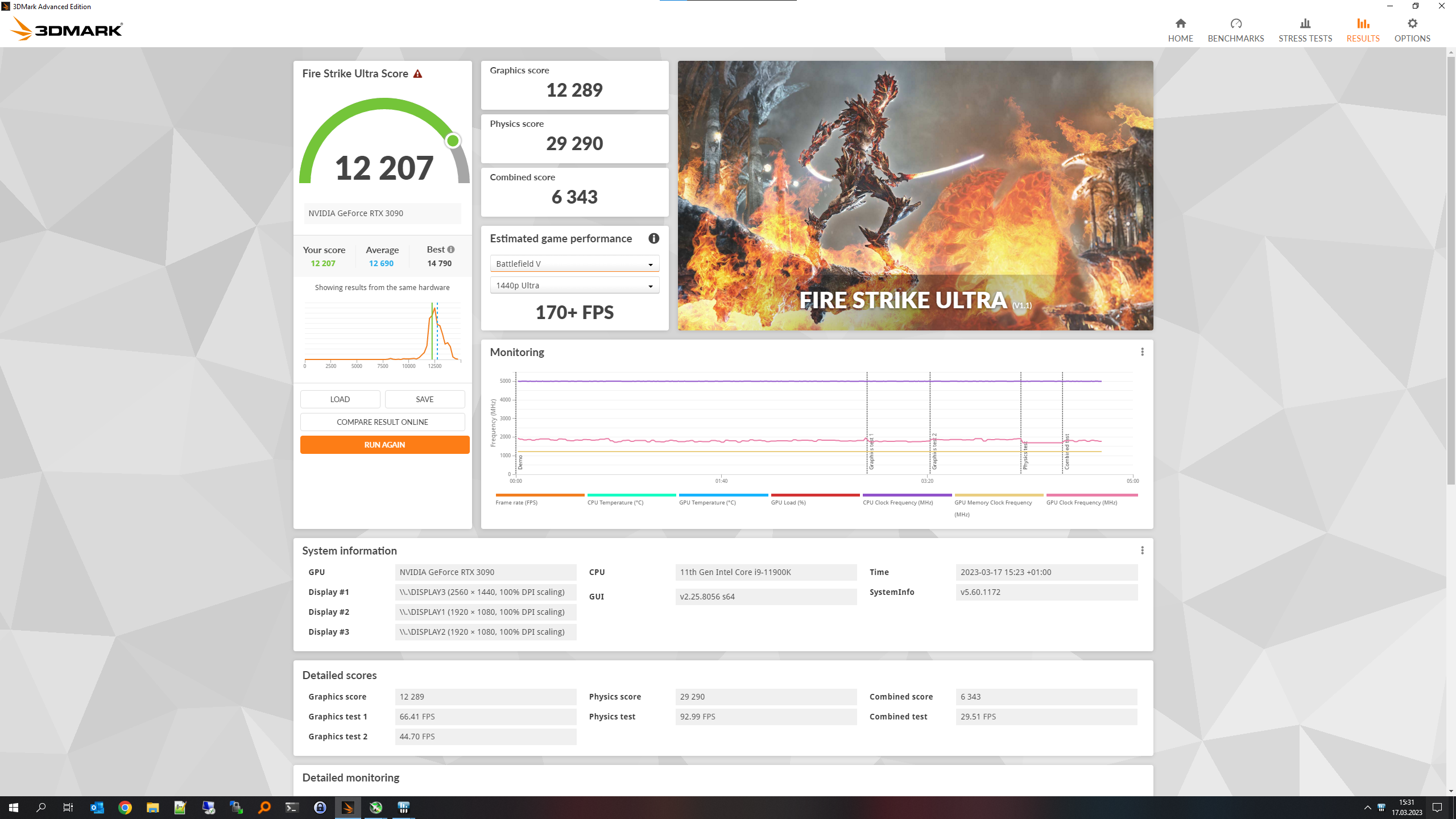

Ich habe heute bereits 3 Ausgangsmessungen der 3090 auf Wasser mit aktiver Backplate gemacht. (Firestrike Extreme, FireStrike Ultra & TimeSpy Extreme)
Danach habe ich einfach mal zum Test das Power Limit meiner 3090 auf 110% erhöht und die Tests erneut laufen lassen :p
Fazit:
200 Punkte mehr im Score des FireStrike Ultra & ca 250 beim TimeSpy.
FireStrike Ultra zum Vergleich:
GPU Default auf Wasser mit aktiver Backplate:
Mit 110% Power Limit:
Jetzt gehts an die Core Clocks & danach an den VRAM :p

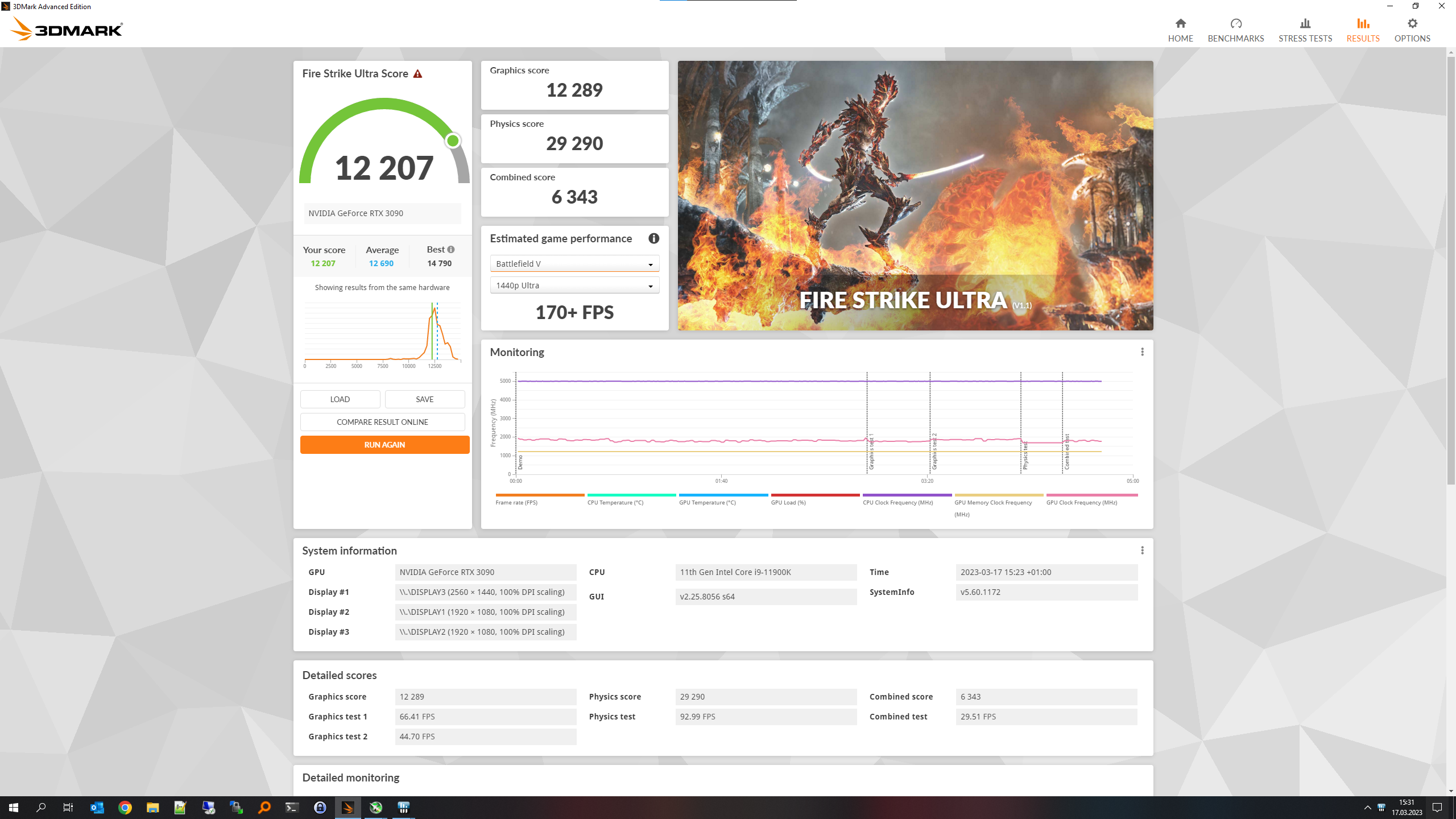

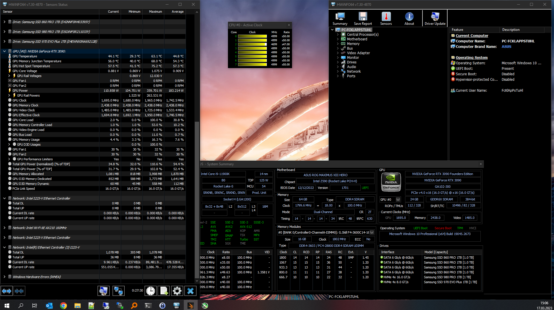

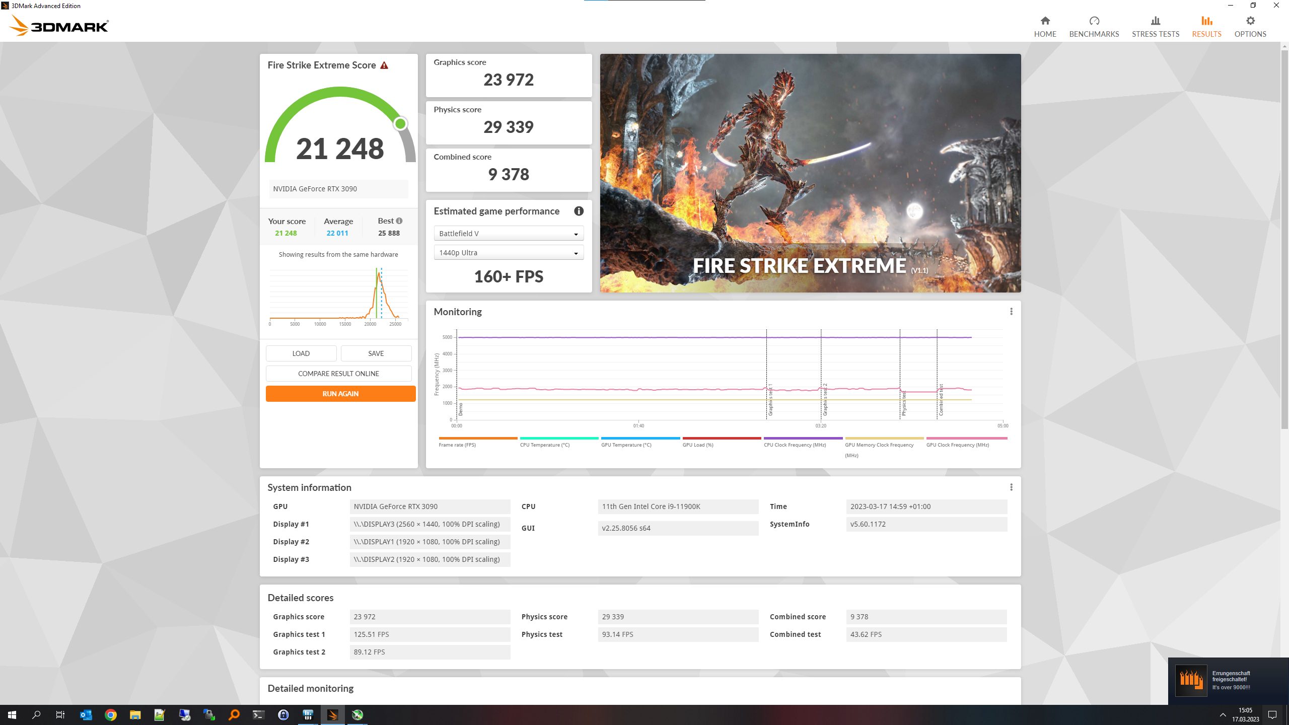

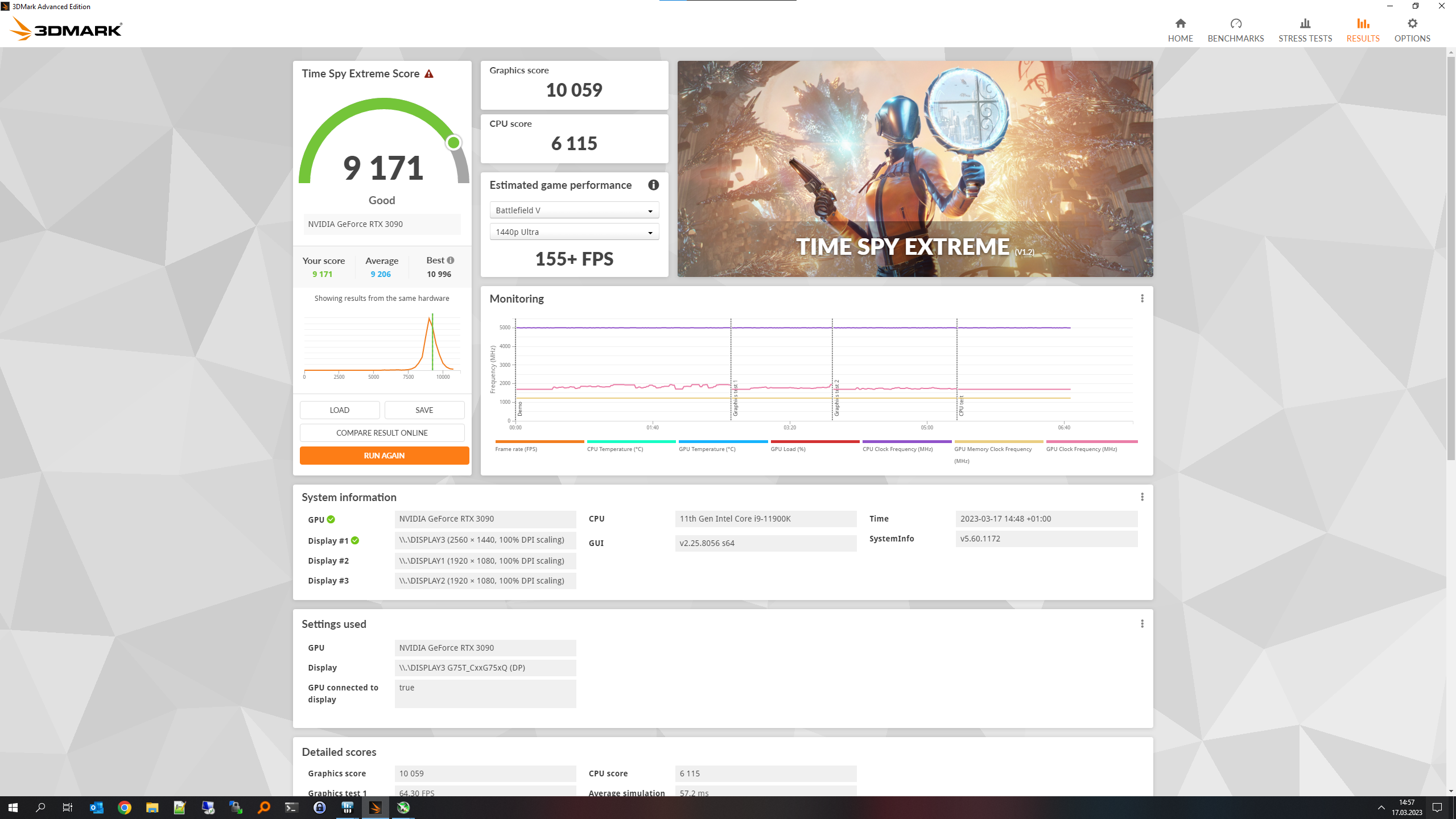

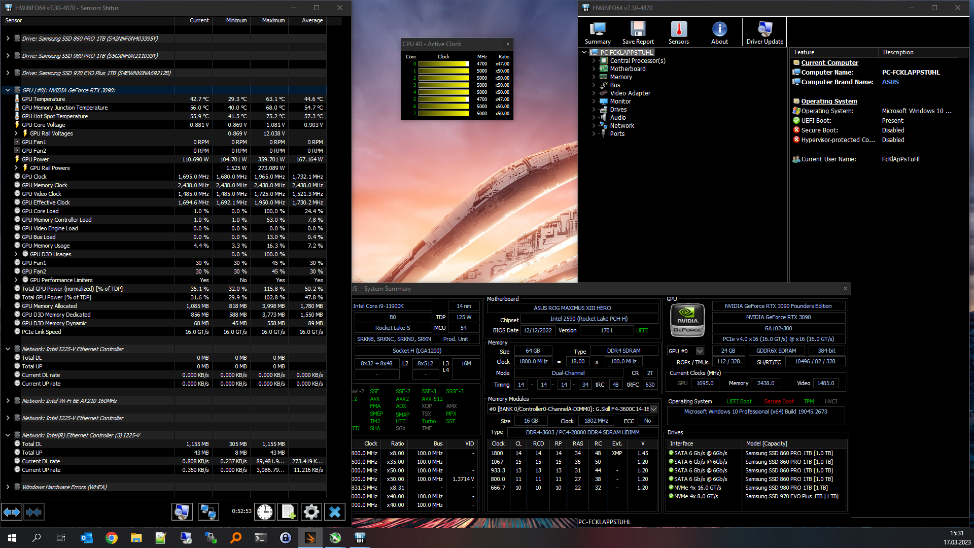

Update 18.03.23:
Nach langem testen gestern bin ich zu folgendem "vorläufigen" Ergebnis gekommen aber wie immer gibt es etwas Auffälliges :(
1. Ausgangstests:
FireStrike Extreme:
FireStrike Ultra:
TimeSpy Extreme:
2. 10% Power Limit erhöht (auf 110%)
FireStrike Extreme:
FireStrike Ultra:
TimeSpy Extreme:

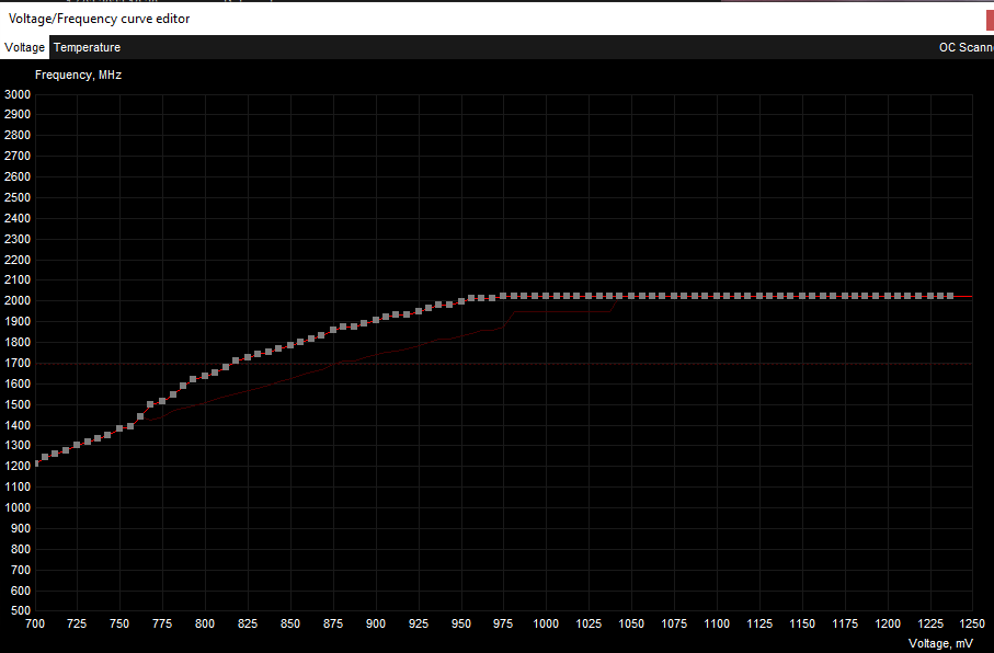

3.) 10% Power Limit & Taktkurve manuell angepasst
Kurve:
FireStrike Extreme:
FireStrike Ultra:
TimeSpy Extreme:

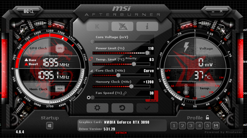

4.) 10% Power Limit, Manuelle Kurve & VRAM Takt
MSI Afterburner:
FireStrike Extreme:
FireStrike Ultra:
TimeSpy Extreme:
An sich ganz "ok" für den ersten Anlauf aber ich bin etwas verwirrt bzgl. des physikalischen Scores. Dieser ist bei manchen Tests schlechter als zur Zeit als die GPU noch Default war.
Die CPU & GPU hängen auch am selben Kühlkreislauf. Ich kann mir allerdings anhand der max-Temps nach ca. 5h Benchmarks :D nicht vorstellen, dass die CPU zu heiß wurde und runterregelt...
Die Temperaturen der GPU sind immernoch um Welten besser als damals im normalen FE Gehäuse, indem der VRAM nach 10min PUBG schon 108 Grad erreicht hatte...
Auch der Kern an sich ist voll ok & ich hab auch die CPU Temps geprpüft. Max Package war 87 nach den Hardcorebenchmarks (und auch das ist noch ca 3-4 Grad weniger als vor einem Jahr mit der alten 360mm bequiet Kühlung und nicht übertakteter CPU :D)
Wobei man schon sagen muss, dass die Luft im Raum hier am Ende echt richtig mies war :D :D
Aber trotzdem... Laut HWinfo war kein Throttheling oder sonstiges vorhanden.
Hat jemand eine Idee, wie der physikalische Score bei 3DMark berechnet wird? Wird dies vielleicht im Verhältnis zur GPU-Leistung gezogen oder so? Das würde auf jeden Fall erklären, warum die physikalischen Punkte sinken, sobald die grafischen Steigen ...
Ich blicks ehrlich gesagt gerade nicht :D
Bin wie immer um jede Idee/Meinung/Vorschlag dankbar :)
Gruß

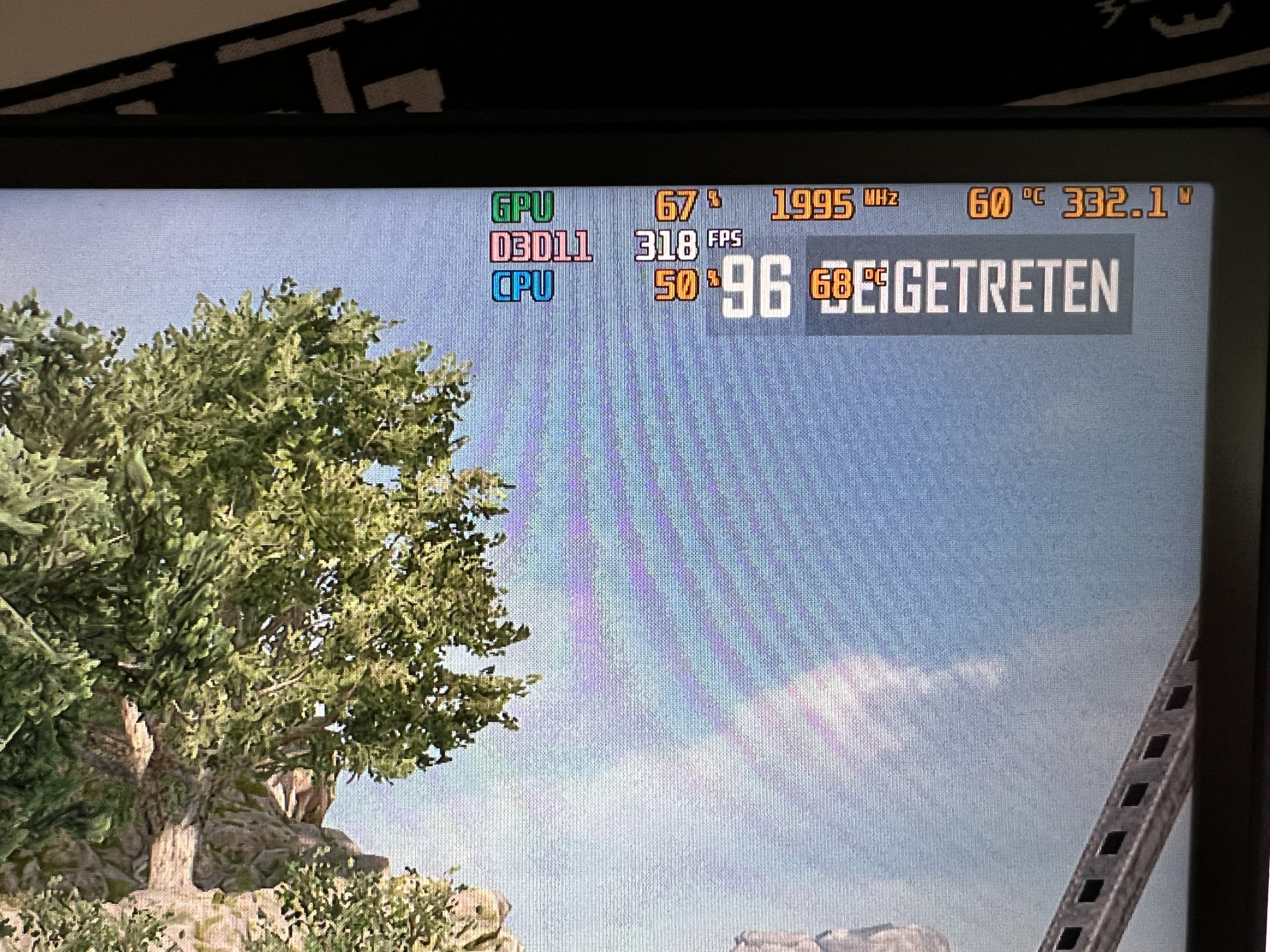

Irgendwie hab ich das Gefühl, dass ich doch nicht im CPU Limit Hänge o.O
Ich habe aus spaß mal im nvidia control panel ein paar Settings explizit nur für PUBG runter gedreht und den fps limiter bei 240 entfernt.
Ergebnis:
CPU Auslastung geht auf ca 52% hoch und GPU bleibt bei 67% o.O
Ohne FPS Limiter bin ich ja jetzt sicher am Limit aber ich verstehe noch nicht ganz, warum nicht genug Ressourcen zur Verfügung stehn um die harten Fps drops bis auf 160 auszubügeln, wenn ich den Limiter bei 240 habe…
Bin ich vielleicht mit den „alten“ Settings doch ehr im GPU Limit? Würde zumindest erklären, warum GPU Auslastung ohne Limiter gleich bleibt aber CPU hart ansteigt…
Dass du mancherorts über dein Limit kommst ist jetzt nicht unplausibel aber das kann ja trotzdem bedeuten dass die CPU für andere Szenen nicht stark genug ist um überhaupt an die anvisierten FPS zu kommen.
Die CPU Auslastung ist kein guter Indikator um die CPU Leistung abzuschätzen.
"Grafik"einstellungen wirken sich teilweiße genauso auf die CPU aus, wobei NVCP jetzt eig. kaum relevante Einstellungen beinhaltet. Dass deine Grafikkarten Auslastung gleich geblieben ist bei mehr FPS würde entweder bedeuten dass du Einstellungen reduziert hat die primär die Grafikkarte betreffen oder dass die Grafikkarte tatsächlich jetzt höher Taktet als sie davor musste denn die Auslastung ist auch immer relativ zum Takt.
