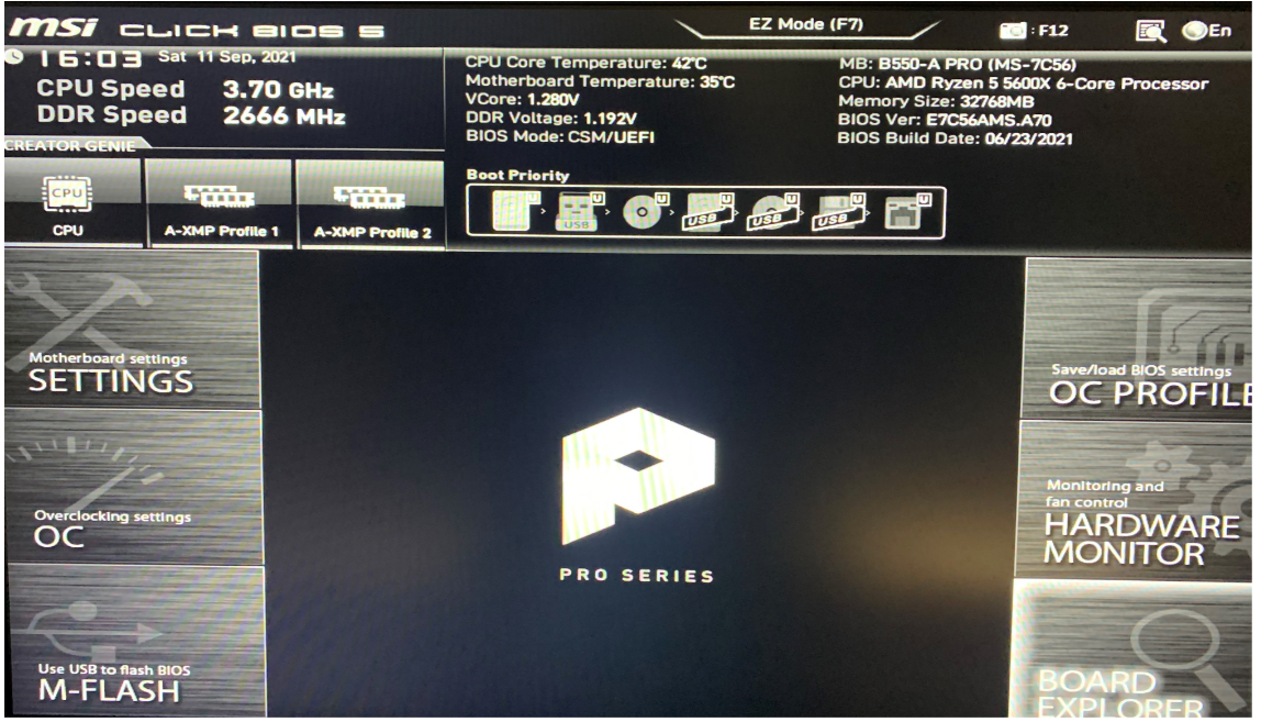

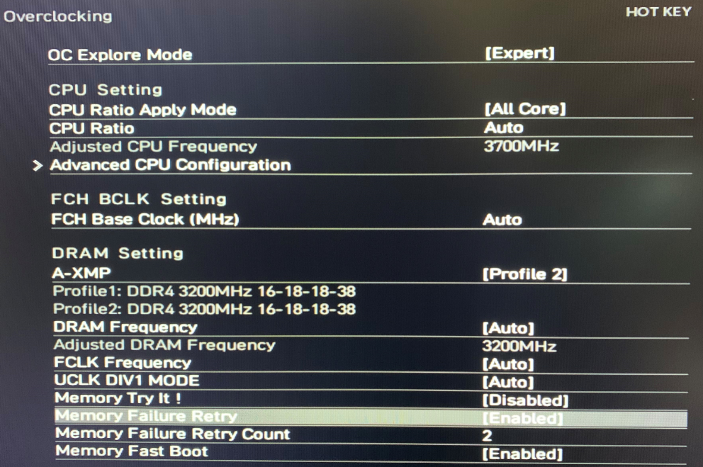

Hier nochmal Bilder der RAM Einstellungen.

Von XMP ist da aber nichts zu sehen. Zwar in den Settings, läuft aber trotzdem nur mit 2666MHz@1,19V. Vielleicht ja nach dem Abspeichern und reboot abgekackt. Oder vielleicht kann das Board auch nur mit Profil 1 was anfangen.
