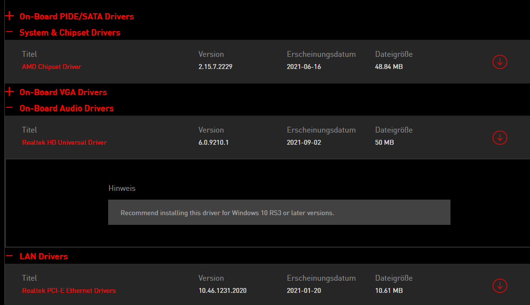

Aktuell habe ich folgendes vorgenommen:
Windows neu installiert
Nur folgende Mainboard Treiber installiert:
den neuesten Nvidia Treiber (ohne Expirience)
Kein MSI Afterburner
Kein Logitech GHub
Kein Discord
Kein Teamspeak
Windows Energieplan auf Höchstleistung
Nvidia Treibereinstellungen auf Höchstleistung
Kein Windows Game Mode aktiviert
