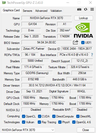

Du hast aus meinem "Beobachte"-Thread mal die Anbindung der Graka kontrolliert?
Sollte soweit passen.
