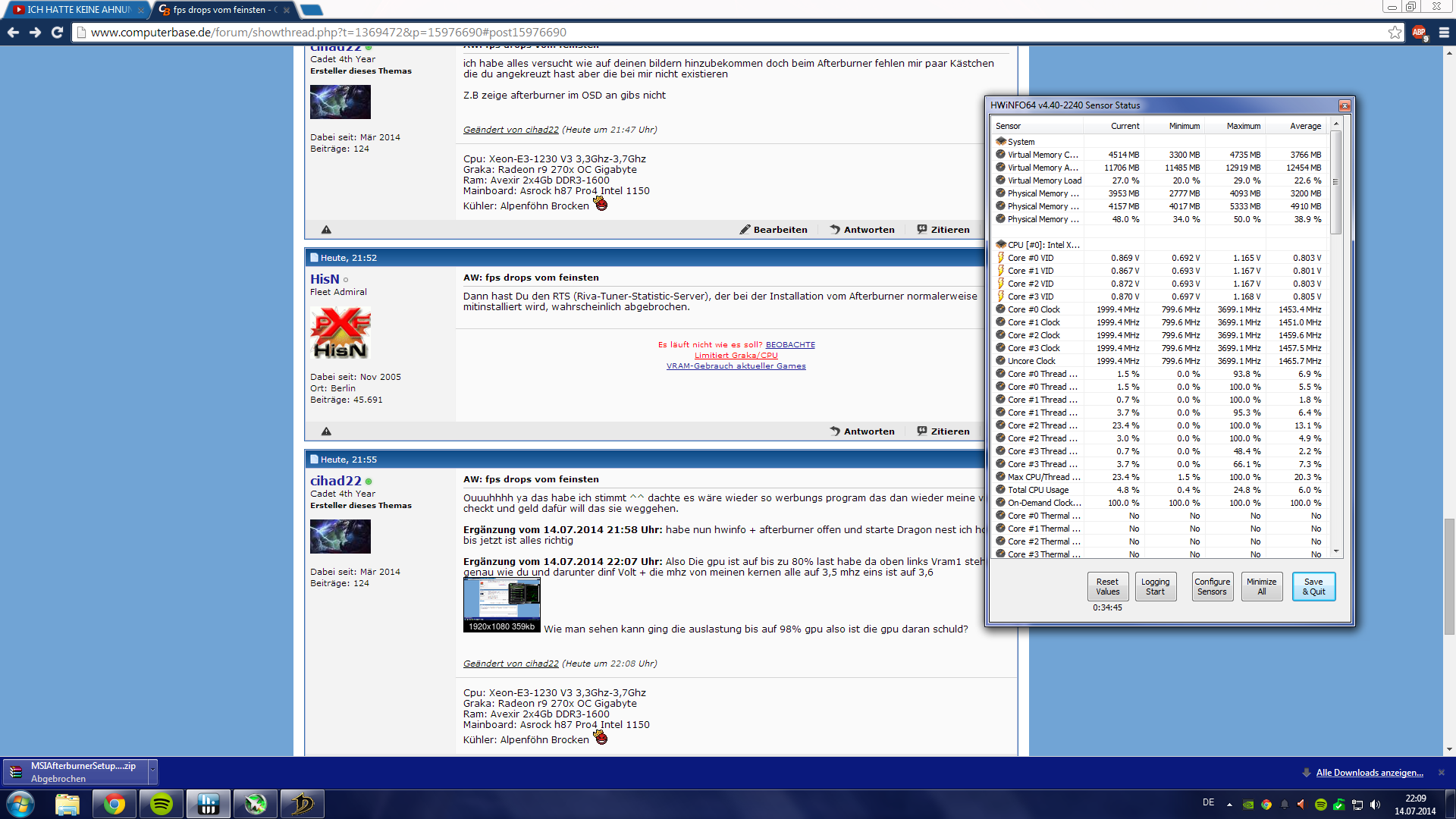

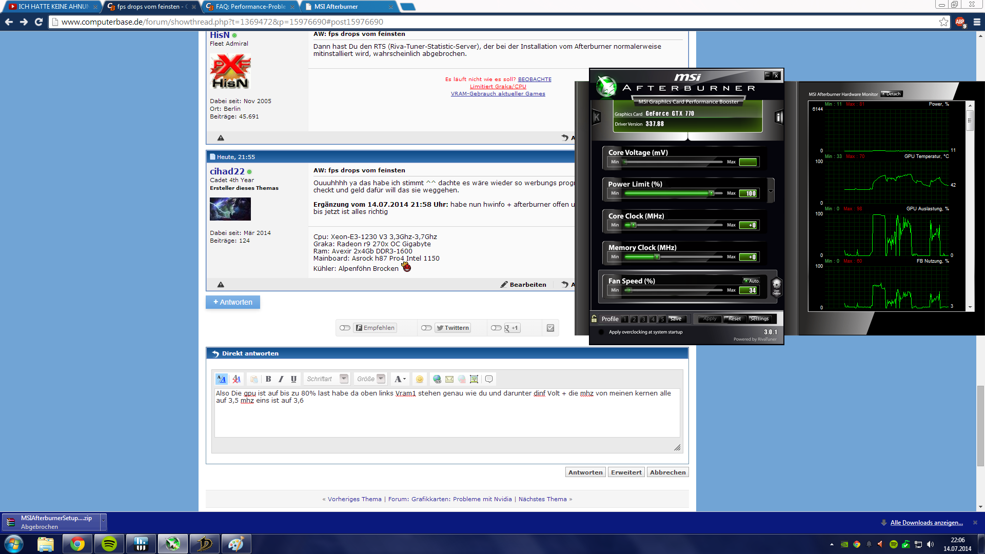

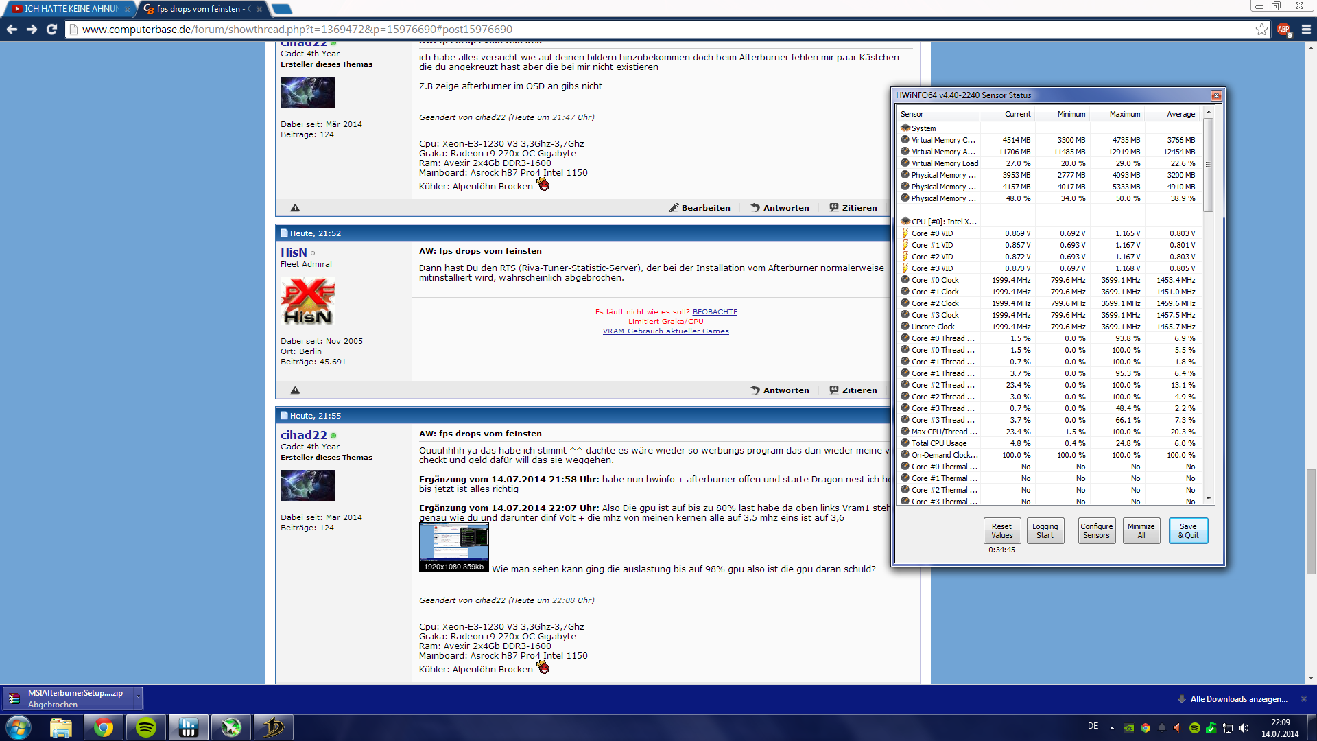

habe nun hwinfo + afterburner offen und starte Dragon nest ich hoffe bis jetzt ist alles richtig
Also Die gpu ist auf bis zu 80% last habe da oben links Vram1 stehen genau wie du und darunter dinf Volt + die mhz von meinen kernen alle auf 3,5 mhz eins ist auf 3,6
Unbenanntdfsfsfd.png Wie man sehen kann ging die auslastung bis auf 98% gpu also ist die gpu daran schuld?
Geschickt wäre es zu schauen wenn die FPS droppen. Deshalb ja Ingame mit dem ganzen Zeugs aufm OSD. Eventuell sieht man da zusammenhänge. Nachträglich Kurven anschauen .....

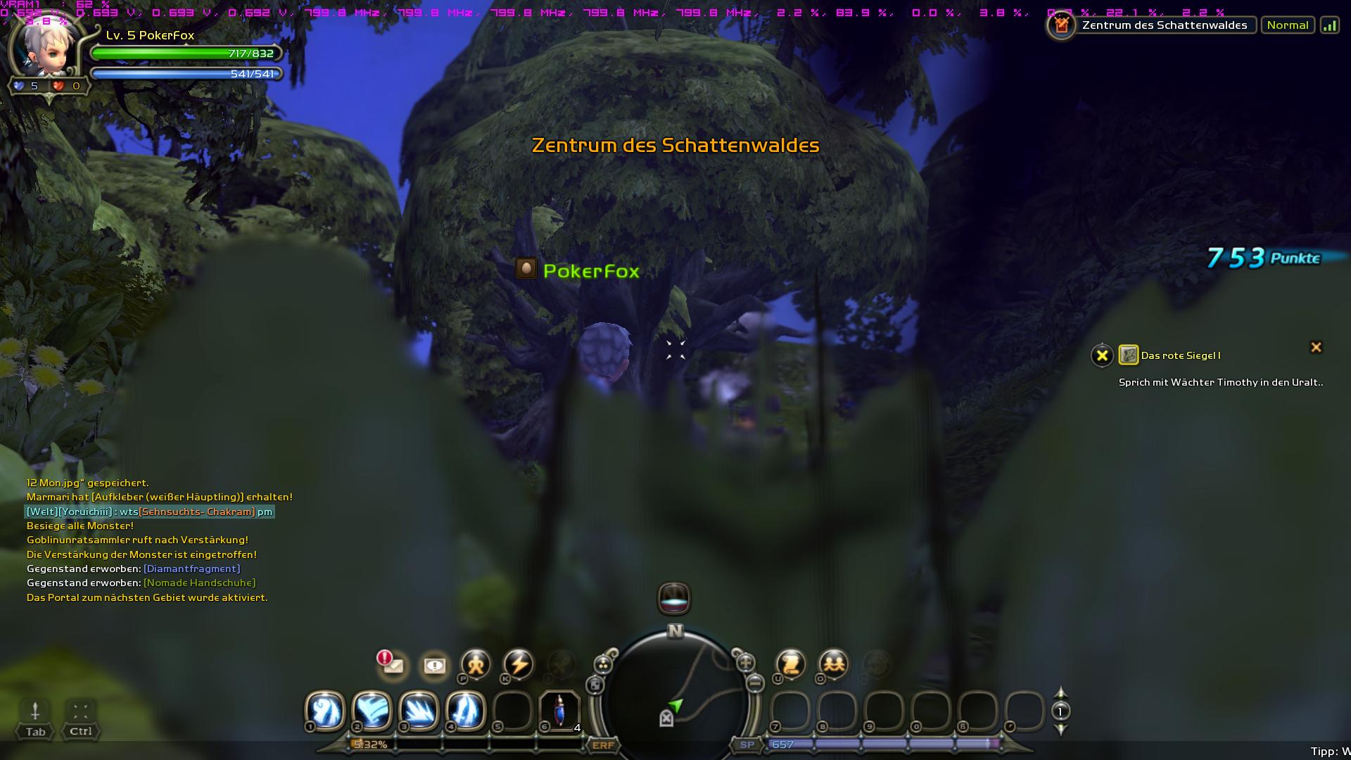

ich schaffe es nicht beim droppen ein foto zu schießen entweder dropt es zu schnell oder garnicht denn wenn ich nach oben schaue ist alles normal auser das oben recht eins ganze zeit auf 90+% zeigt und der rest 22%
ich habe mein bestes versucht beim screen aber ich kann sagen das es auf 99% kommt also der cpu kern und einmal konnte ich sehen wie einer auf 1300 mhz gfallen ist beim spielen das war der letzte rechts ich habe jetzt 5 runden gespielt und nichts großen gefunden

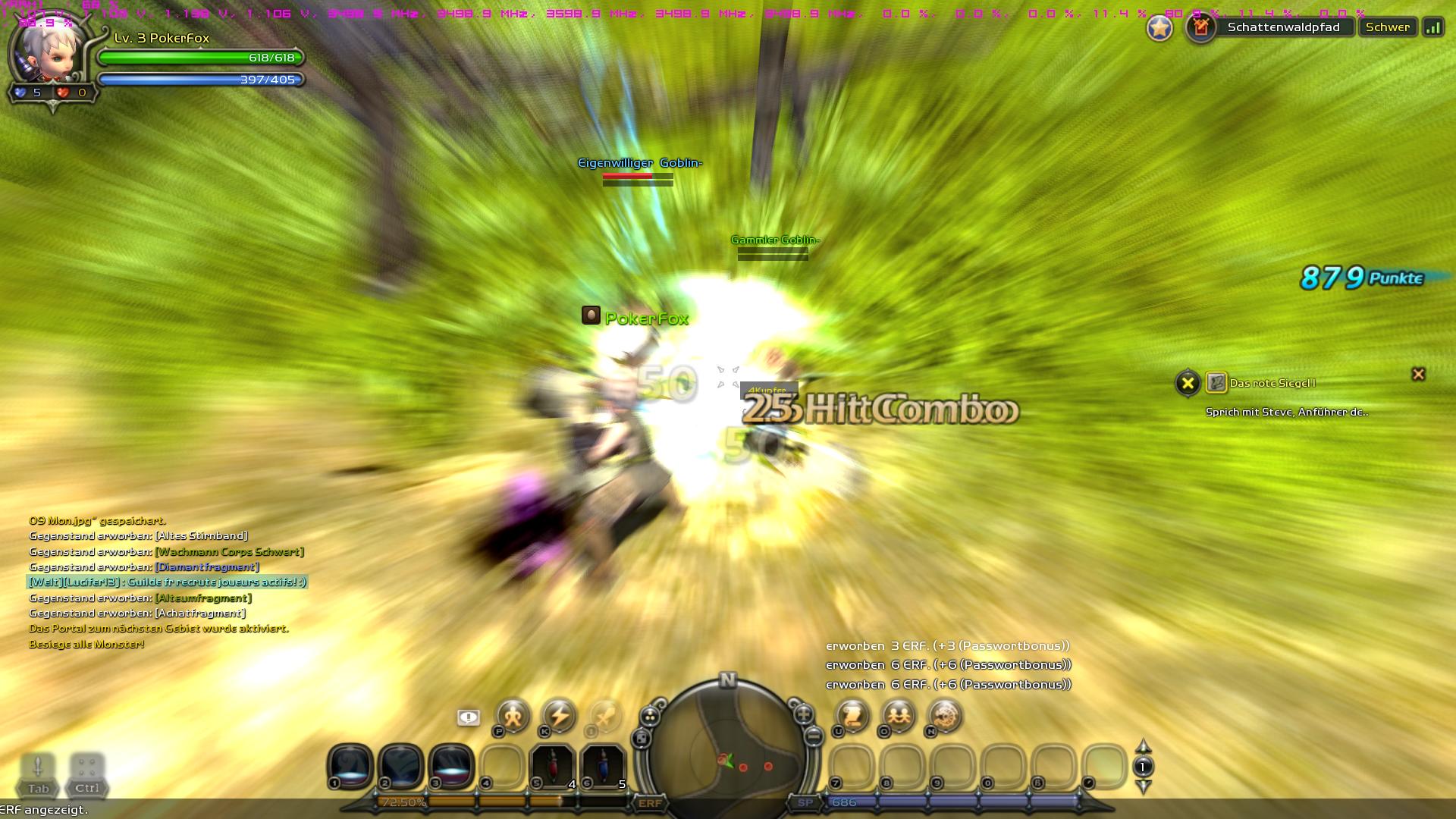

ich habs jetzt erneut angemacht aber wieder nicht geschaft ein bild zu schießen aber ich kann zu 100% garantieren mindestens 3 kerne waten auf 700 mhz
von 3,6

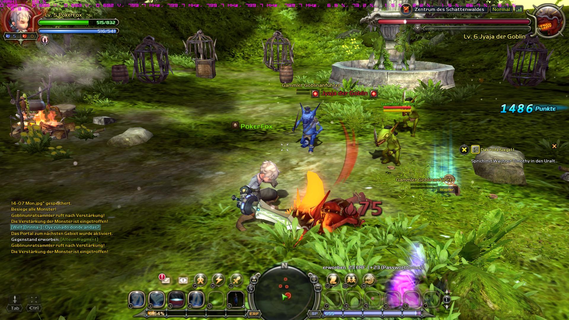

Endlich habe ich sie erwischt phuu anstrengend mit dem Fuß auf der screenshot taste zu spielen :D
man sieht es die Volts gehen auf 0,600 und es geht auf den strom spaar takt runter warum auch immer es das tut danke für deine bisherige hilfe
