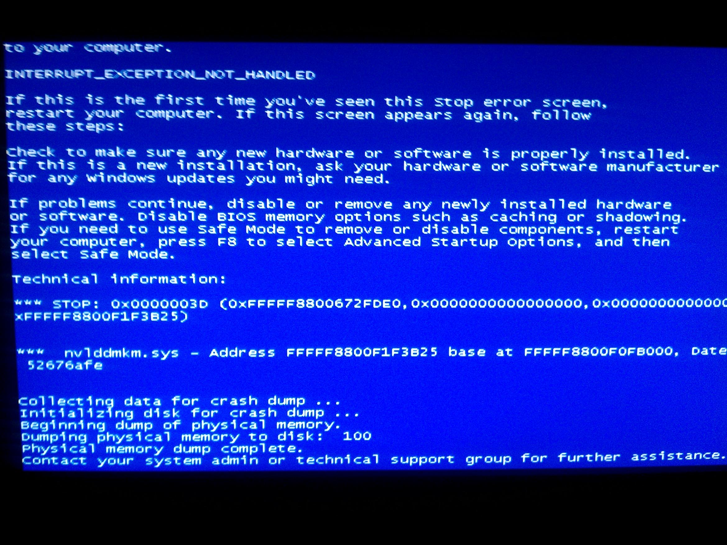

ich habe mir vor kurzem einen neuen PC zusammengestellt und habe nun Folgenes Problem:
Jedesmal wenn ich League of Legends spiele sehe ich wie meine FPS von 120+ auf 60-70 fallen, das jede Sekunde.

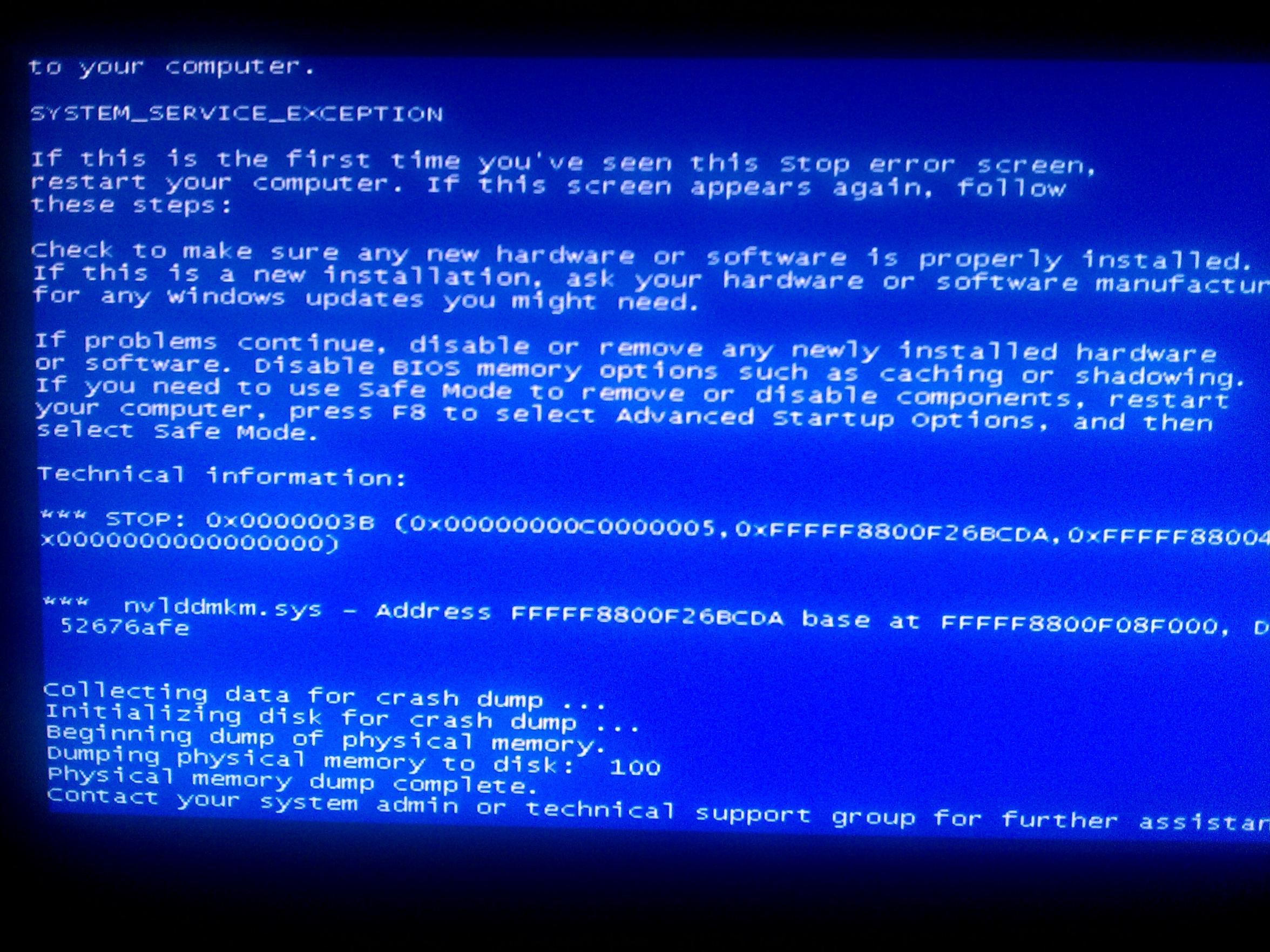

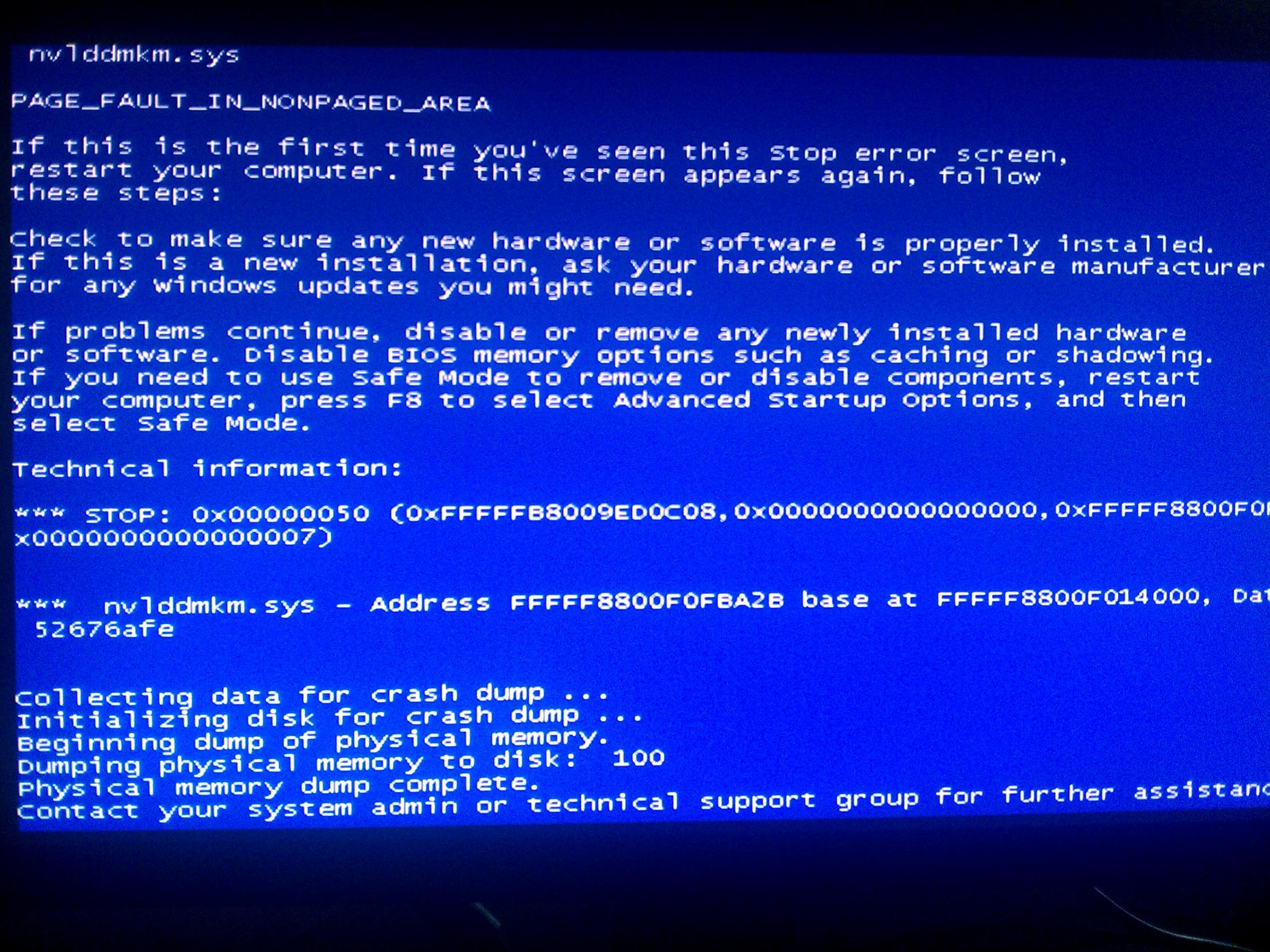

Bei dem Spiel Rift stürtz das Spiel alle 5 Minuten ab. Manchmal auch mit Bluescreen habs auch mal Fotografiert. Sind aber oftmals andere Fehlercodes. Bin aber nie schlau raus geworden, obwohl ich schon viel gegoogelt habe.
Hab sonst keine weiteren Spiele gespielt aber ich gehe davon aus das bei anderen Games mit guter Quali das selbe passieren wird -.-. Ich weiß nicht ob es an meiner Grafikkarte liegt am Ram oder am Netzteil. Ich hoffe ihr könnt mir weiterhelfen.
hat auf jeden fall mal was mit der graka / treiber zu tun
temps ok ?
treiber schon neu installiert ?

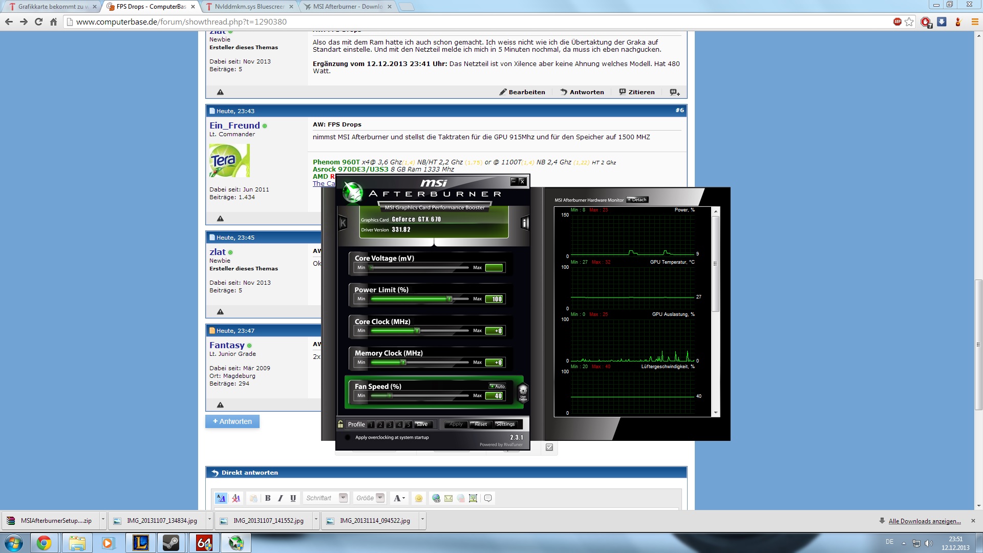

nimmst MSI Afterburner und stellst die Taktraten für die GPU 915Mhz und für den Speicher auf 1500 MHZ
Ok werde ich jetzt machen, melde mich dann nachdem ich kurz Rift und League of Legends gespielt habe wieder.
2x Nvlddmkm.sys, eventuell hilft dir das: link, also Treiber clear deinstallieren und dann wieder installieren.
afterburner.jpg wo kann ich denn hier GPU und den Speicher einstellen? Hab keine Ahnung von der Materie :)

Ich check das mit den Afterburner noch nicht so ganz. Core Clock und Memory Clock sind beide auf 0. Die kann ich nicht auf 915 und 1500 stellen :D

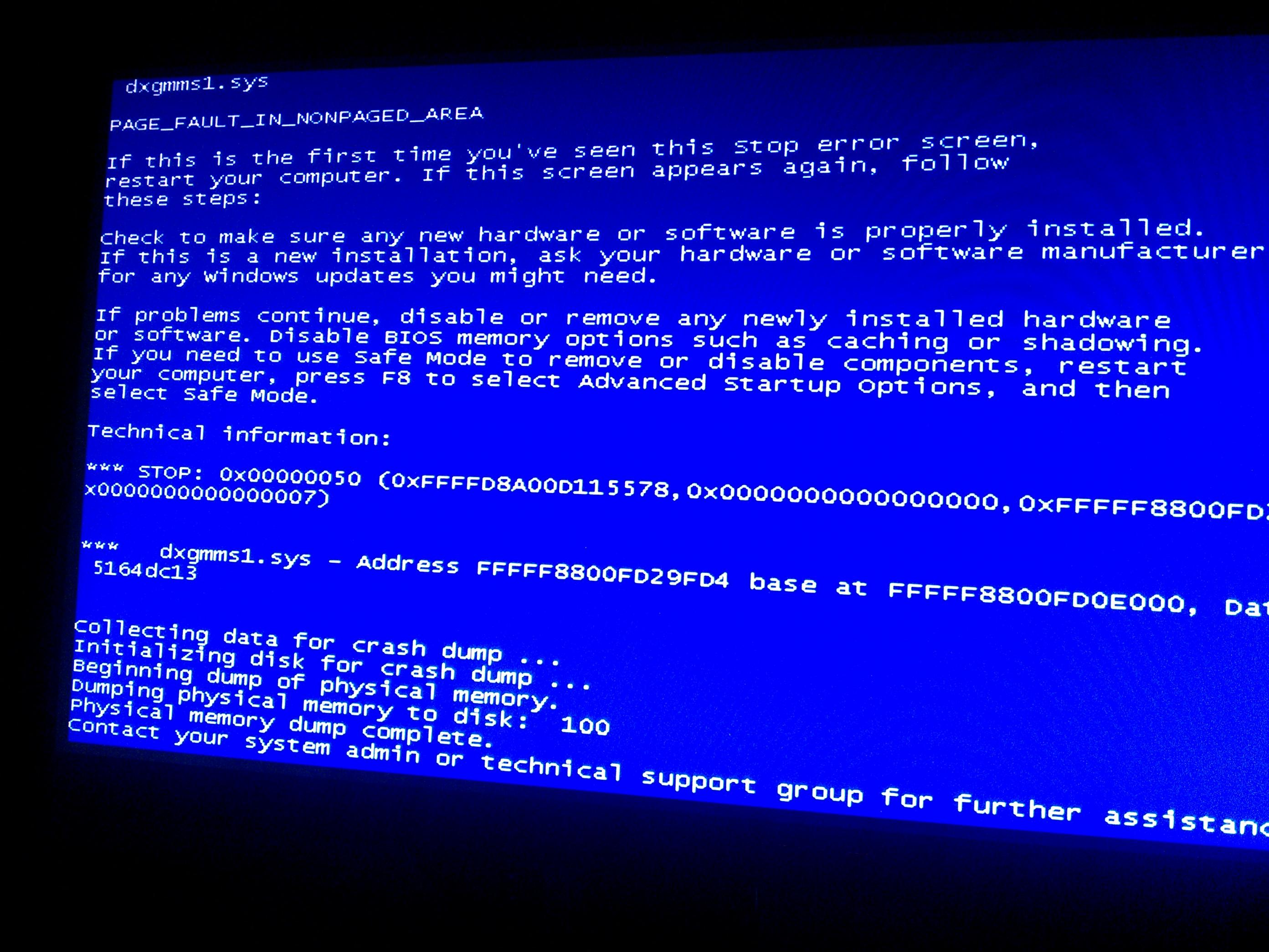

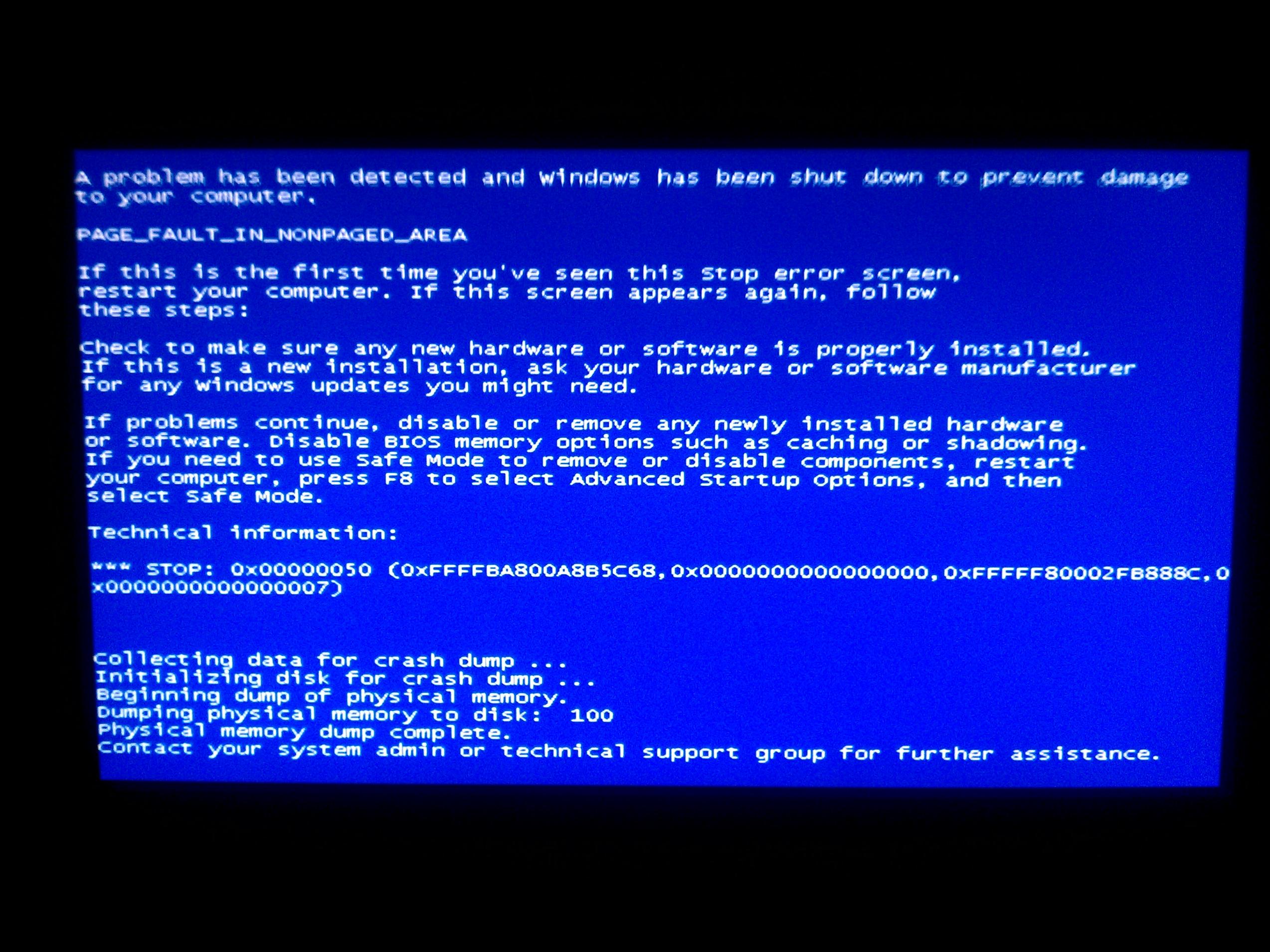

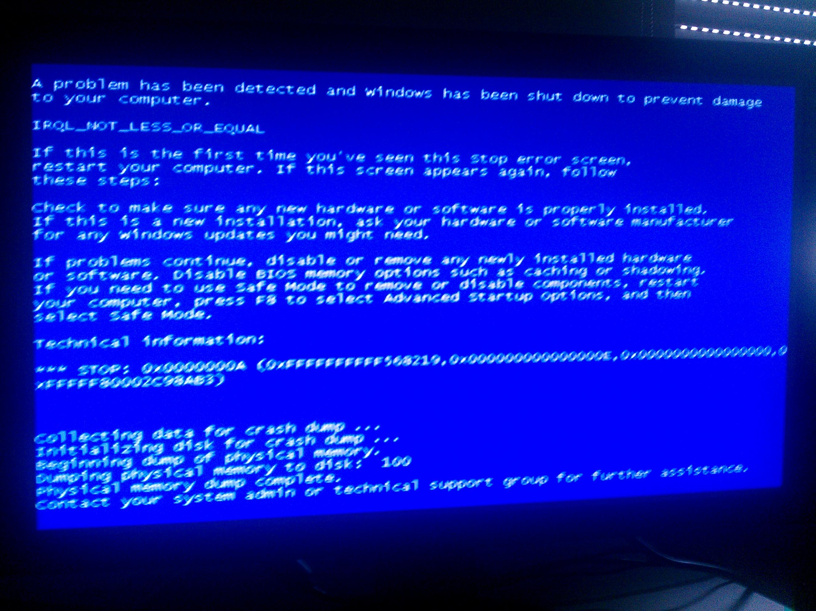

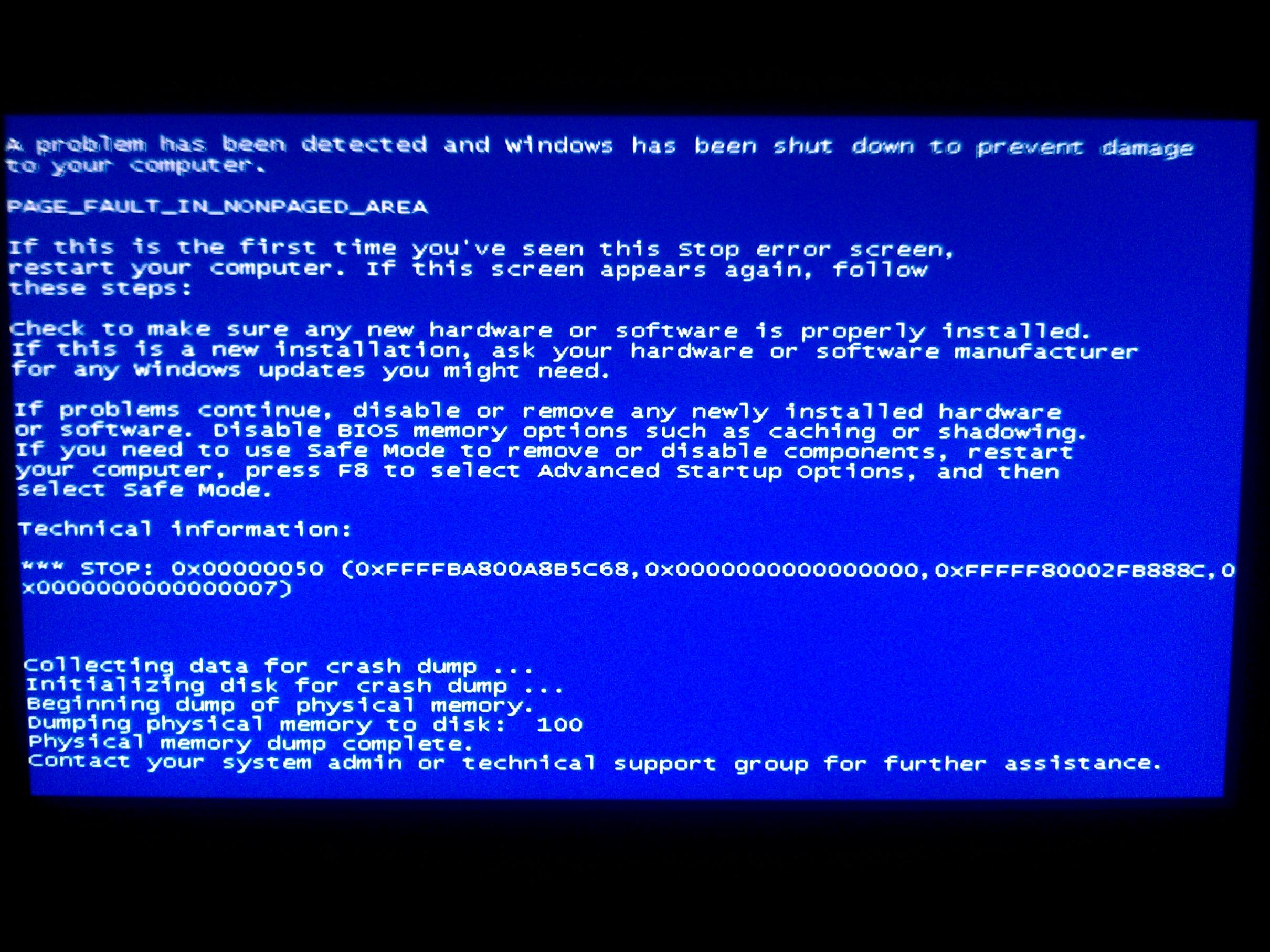

So ich bin es nochmal, ich bin mittlerweile mit mein Latein am ende. Ich bekomme immer noch Bluescreens wenn ich Rift spiele.
Ich habe mit MSI Afterburner die Taktraten runtergeschraubt, Ram Riegel ausgebaut und einzeln getestet.
Den Link von "Fantasy" habe ich auch befolgt aber kam bei 1 Schritt nicht weiter da ich keine Ahnung von den regcleaner habe. Habe den Schritt einfach Übersprungen.
Ich habe alle Bluescreens Fotografiert.
IMG_20131107_134834.jpgIMG_20131107_141552.jpgIMG_20131108_124504.jpgIMG_20131114_094522.jpgIMG_20131219_203735.jpgIMG_20131219_203743.jpgIMG_20131221_225943.jpg

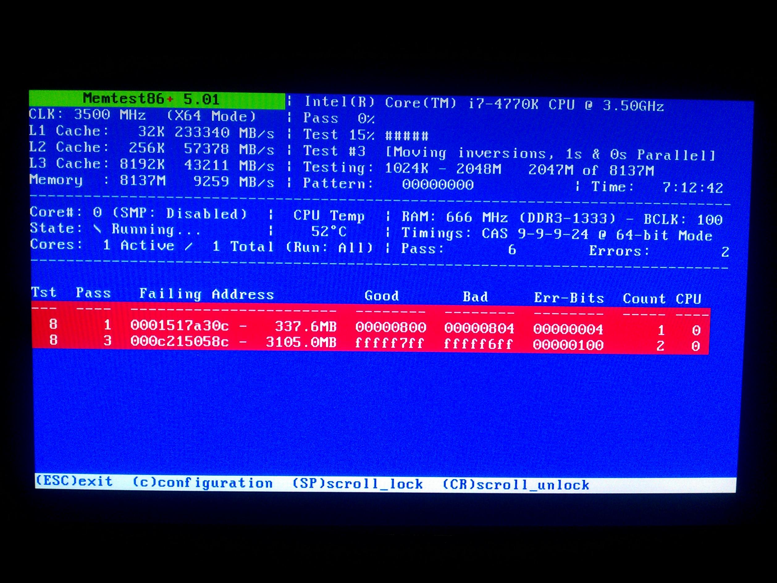

So, ich habe die Nacht mal nen Memtest durchlaufen lassen und habe 2 Error bekommen.
Können die 2 Errors für die Bluescreens infrage kommen?
Ram einzelnt einsetzen und schauen ob es weiterhin auftritt. Anderes Netzteil oder andere Grafikkarte kannst du nicht testen?
Muss er nicht, der Ram ist defekt. Stellt sich nur die Frage welcher. Dazu 1 Riegel in Slot 1, Memtest über Nacht laufen lassen oder gleich LoL zocken.
Wenn BSOD -> Riegel raus, andern in Slot 1 - > Memtest/LoL zocken. Wenn BSOD -> Ram einschicken
