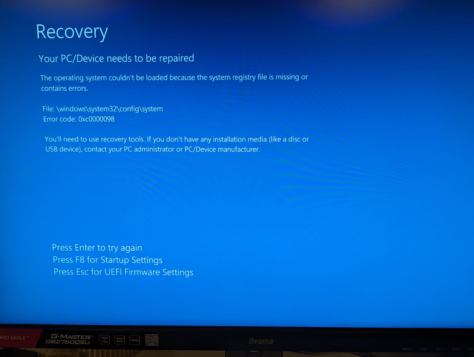

Allerdings konnte ich die Windowsinstallation über den Stick den ich mit dem Windows Media Creation Tool erstellt habe, nur im Windows starten. Dabei hat er leider keine Möglichkeit geboten die SSD (Laufwerk C:) zu formatieren. Daten waren noch drauf, jedoch nicht mehr installiert (Systemsteuerung-Programme war leer).
Wenn ich vom Stick direkt booten wollte, bekam ich folgende Fehlermeldung:
Kann da wer was zu sagen?
Ram Probleme? Da tauchen dann alle möglichen Fehler und Probleme auf :-)
oder der Stick ist defekt.
Die Installation ging ja über den Stick im installierten Windows ganz normal. RAM Probleme würden sich Denk ich ja auch im Windows per BSOD zeigen, da läuft aber alles einwandfrei.
ja, so nen Stick defekt kann ja an sich auch von jetzt auf gleich auftreten, würde ich jedenfalls nciht ganz ausschließen.
Vielleicht einfach nocmal neu erstellen lassen, da geht ja nichts verloren. ein erstellter ist wie jeder andere.
Ich habe es probiert davon zu booten, anschließend weil das mit Fehler quittiert wurde, dann im Windows probiert. Werde aber noch einen anderen Stick testen. Ich denke eher das es irgendwie eine Einstellung im uefi ist vlt oder?
