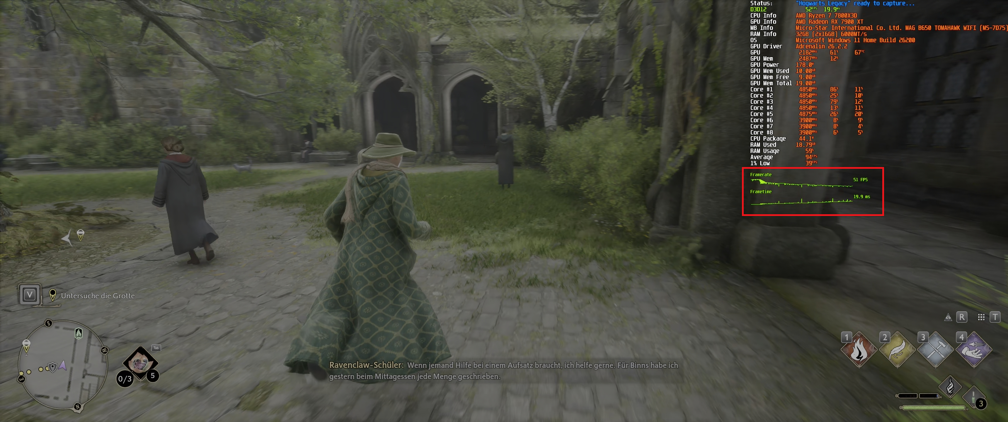

Extreme FPS Einbrüche in dem Spiel trotz eigentlich guter Framerate. Auf meinem alten PC mit der Nvidia RTX 3060 Ti läuft die Sequenz ohne Einbrüche durch. Mit der aktuellen geht's in einigen Szenen reproduzierbar runter bis unter 50 fps. Hier im Video gut zu sehen:
Hogwarts Legacy AMD FPS Drops
Zuerst die Szene mit der Nvidia, dann ab Minute 1:28 mit der AMD. Bei 2:35 sieht man auch noch mal einen deutlichen Einbruch beim Hochlaufen über die Treppe.
Raytracing ist deaktiviert.
Ascendio III Mod (null Unterschied).
Control Flow Guard für die exe deaktiviert (was für ein dämlicher "Fix", die meisten Guides verweisen nicht einmal auf die richtige exe-Datei).
Treiber ist aktuell.
Habe die Hoffnung schön langsam aufgegeben, aber vielleicht hat doch jemand Erfahrung damit und konnte das lösen. Es kann nur irgendein Software-/Treiberproblem sein, weil die Grund-FPS sind ja hoch, alle anderen Spiele (momentan Resi 2) laufen top und auf der Nvidia hab ich das Problem mit Hogwarts nicht.

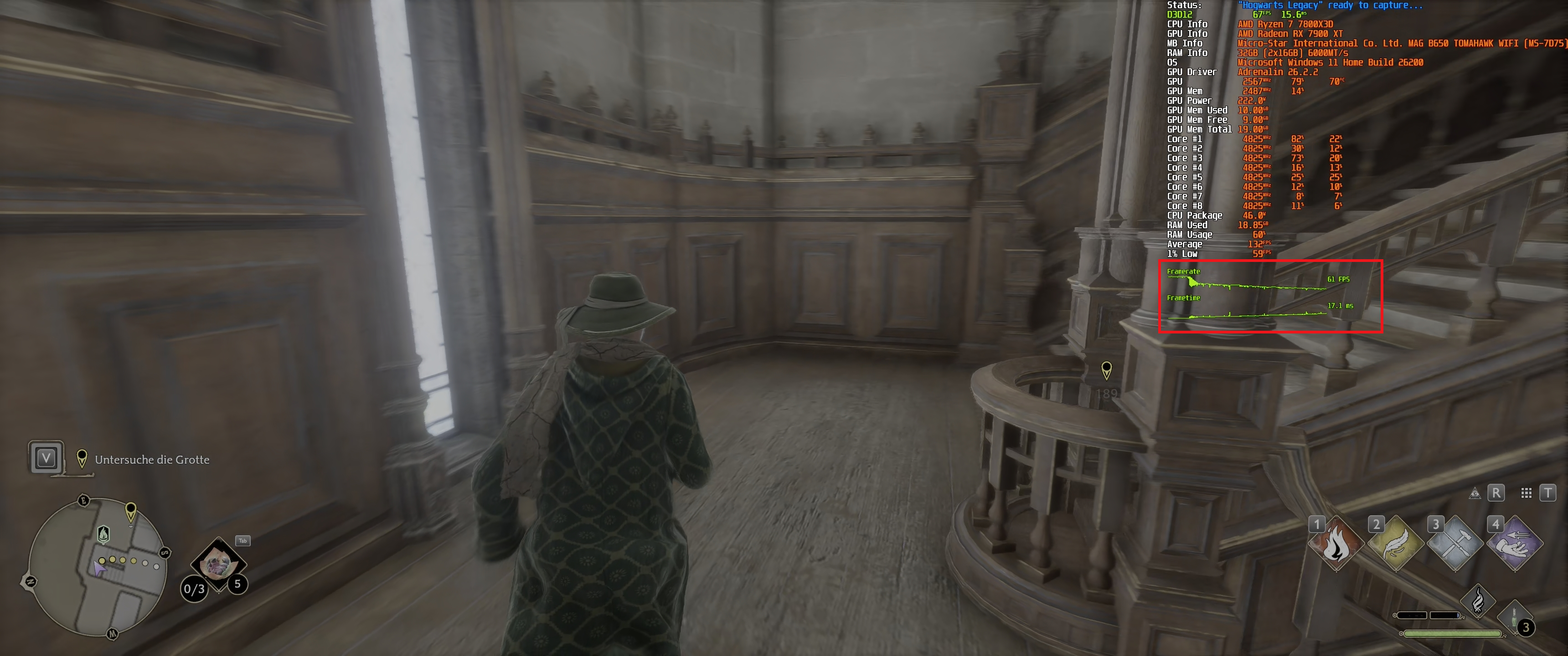

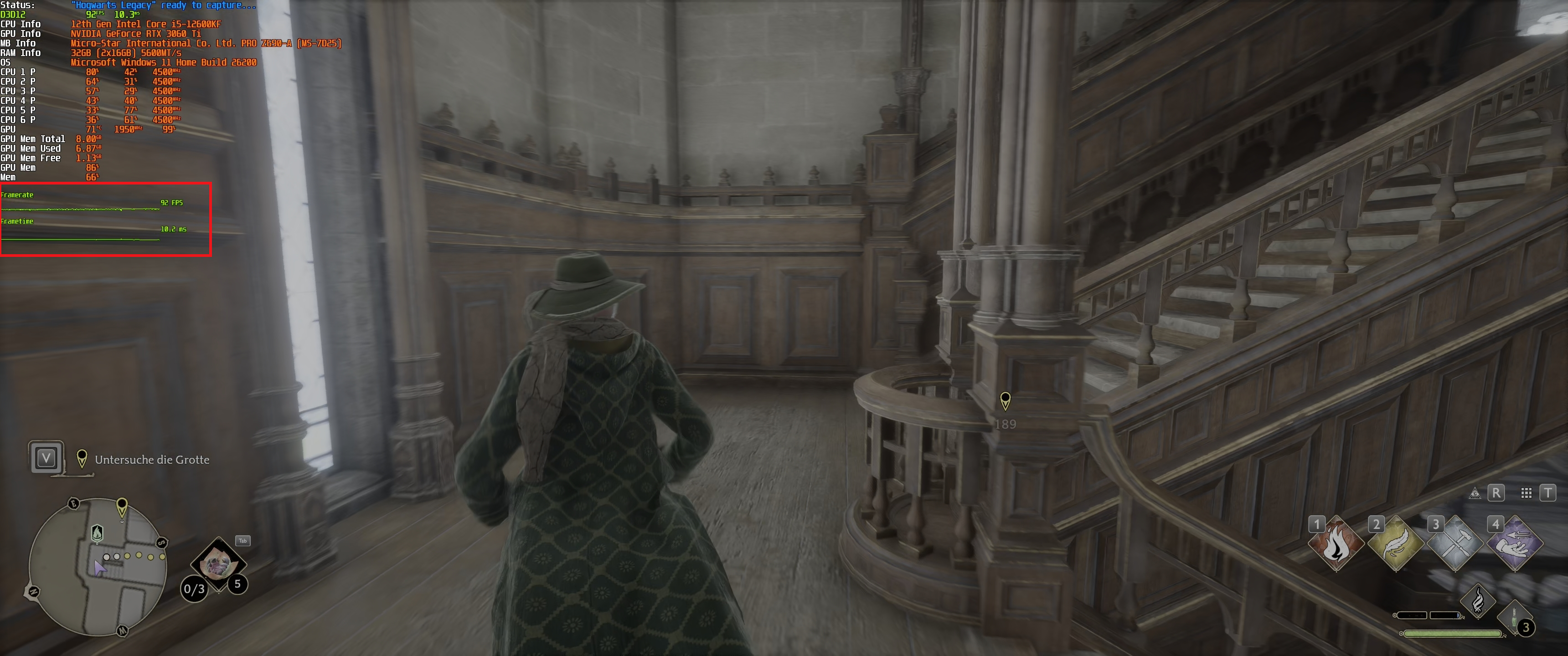

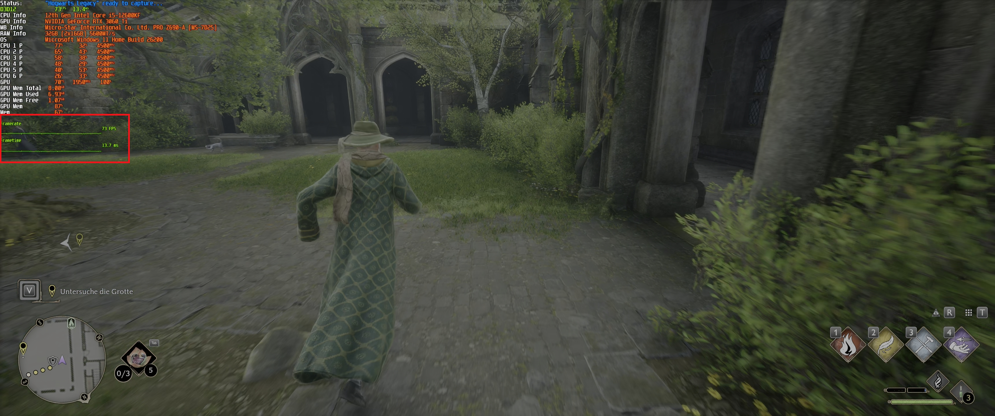

Hier noch mal Screenshots zur Verdeutlichung worum es mir geht:
Hier sieht man denk ich ganz gut, dass die Frames auf der AMD extrem droppen, das dauert dann einige Sekunden, bis sich die Framerate wieder erholt. Auf der Nvidia hingegen läuft die selbe Szene smooth durch.
Reaktionen: DJMadMax
Was passiert wenn du auf "Hoch" stellst? Auf Ultra hat es sich in dieser Szene bei mir auch verschlimmert. Deshalb spiele ich das Spiel nur auf Hoch.
@end0fseven Gar nichts, es läuft wie vorher mit Drops von 180-200 runter auf 50. ABER: Beim Herumspielen mit den Settings hab ich eine Option gefunden, die scheinbar mit den Drops zusammenhängt: "Qualität der Effekte". Diese auf:
Ultra/Hoch: Drops bis 50 fps
Mittel: Drops bis 80 fps
Niedrig: Immer noch vereinzelt Drops, aber viel kürzer und nicht so stark, auf etwa 160 fps. Damit ist es jetzt ziemlich gut spielbar.
