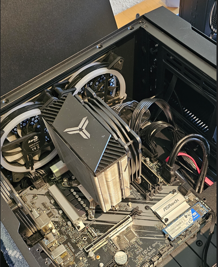

Was für eine CPU-Kühlung wird genutzt?
Die Spannungswandler scheinen recht günstig aufgebaut zu sein und die Passivkühler sind reht klein. Wenn dort kein vernünftiger Luftzug hinkommt können die schon mal zu warm werden und die CPU zwangsdrosseln
@Denniss Auf die Gefahr hin das ich die Frage falsch beantworte...ich habe insgesamt 5 Lüfter im Gehäuse verbaut und einer ist auf dem Kühlkopf , siehe Foto. Die GK hat 3 Lüfter.

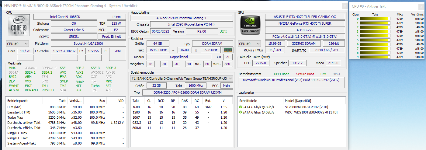

So, Programm installiert und einmal gestartet. Das wird jetzt aktuell angezeigt. Dachte vielleicht später zum Vergleich wenn das Problem mit der GK auftauchtredjack1000 schrieb:
- Hwinfo herunterladen und starten.
- Spiel starten, so lange spielen bis das Problem auftritt
- Spiel beenden
- Screenshot machen und in das Forum stellen.

Der Lüfter im Deckel hinten ist falsch herum verbaut - der bläst rein statt raus. Der vordere Lüfter im Deckel sollte eher in die Front Frischluft reinblasen. Der Hecklüfter sollte auch rausblasen und der vom CPU-Kühler durch den Kühlturm blasen.

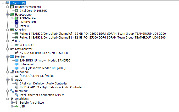

RAM läuft nicht mit XMP
SonyFriend
- Jan. 2006
- 2.824
Richtig, XMP wird im Bios eingestellt.
Kannst aber sicherlich auch von Hand den RAM auf 3200 einstellen. Das wird aber nicht der Grund sein für den Zusammenbruch des Systems.

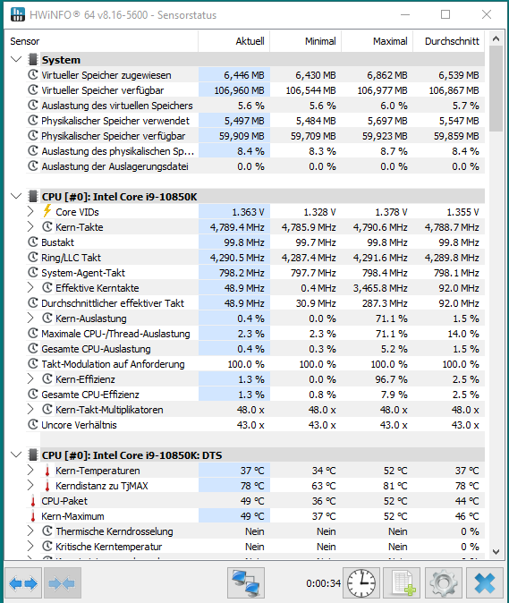

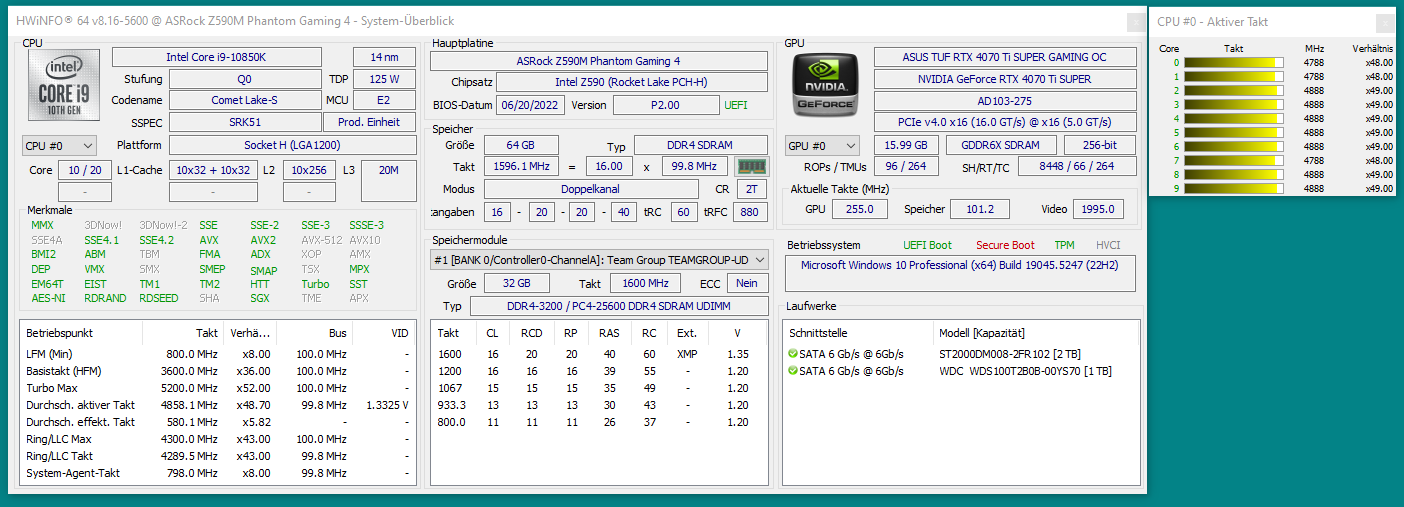

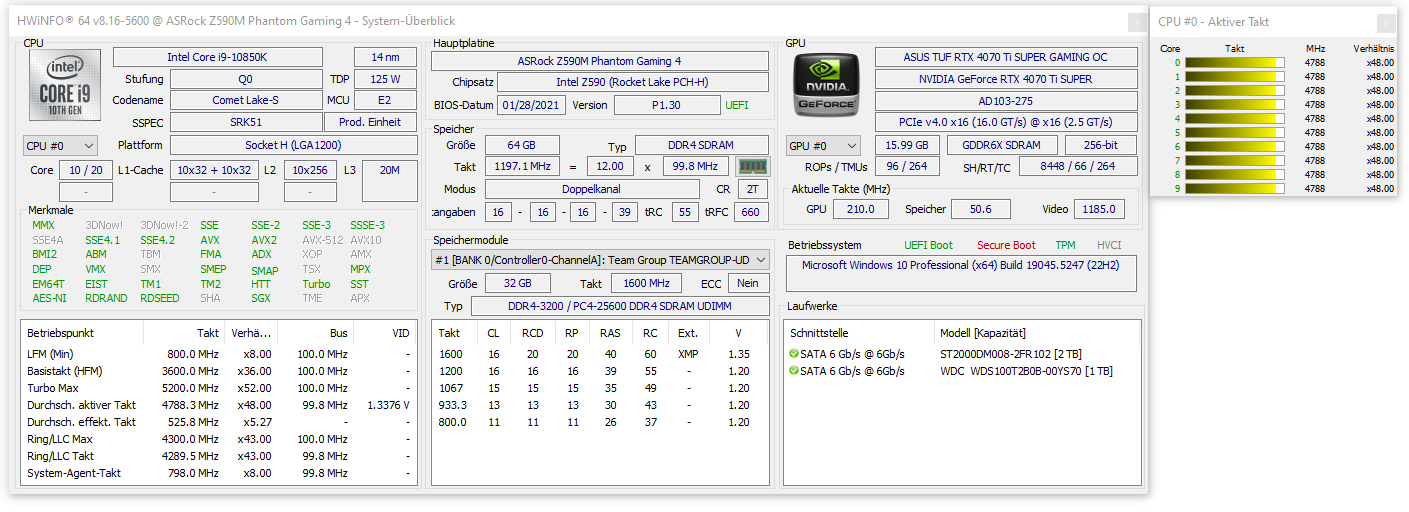

So, mal einen Testflug gemacht. Am Boden um die 80 FPS, im Flug um die 120.
Nach ca. 15 Minuten ging es dann ganz langsam abwärts mit den FPS...100, 80, 60 usw. bis auf 5, dann habe ich den Flug über den Task Manager abgebrochen. Also immer noch keine Verbesserung.
Werde jetzt den Flug erneut machen und lasse dann das HWInFO Programm mitlaufen und wie in Post 20 dann gefordert, einen Screenshot machen.
Hier jetzt der aktuelle Stand.
Leider ist das Problem wieder aufgetreten. Nach ca. 15 Minuten waren wieder nur 4 FPS von 120.
@Redjack: sorry, aber wovon soll ich einen Screenshot machen?

redjack1000
Fleet Admiral
- März 2022
- 17.996
Die Temperaturen sind gewünscht.tittoschu schrieb:aber wovon soll ich einen Screenshot machen?

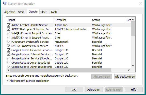

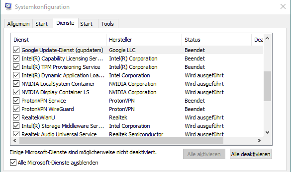

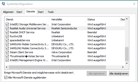

Vielleicht läuft irgendeine Anwendung/APP die in den Ablauf reinhaut.
In der Suche msconfig eintippen/ Alle Microsoft-Dienste ausblenden, was bleibt?

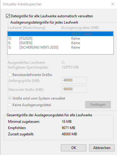

Taskmanager wäre auch wünschenswert, wenn es unter 10 fps fällt
Auslastung der CPU
Auslastung des RAM
Auslastung deiner Laufwerke
Was macht deine Auslagerungsdatei? Hast du darin etwas verändert oder wird die von Windows gemanaged?
Wenn dein Laufwerk C: voll ist, z.B. wegen der Auslagerungsdatei, kommt es auch zu Problemen.
Auslastung der CPU
Auslastung des RAM
Restart001 schrieb:Vielleicht läuft irgendeine Anwendung/APP die in den Ablauf reinhaut.
SonyFriend schrieb:Taskmanager wäre auch wünschenswert, wenn es unter 10 fps fällt
Auslastung der CPU
Auslastung des RAM

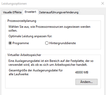

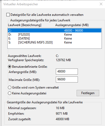

SonyFriend
- Jan. 2006
- 2.824
Warum lässt du die Auslagerungsdatei nicht vom System erstellen und verwenden?
@SonyFriend Das wurde damals, um CTD beim MSFS2020 zu verhindern, im Forum gesagt.
Macht es Sinn, auf der D Portion, auf der der MSFS2020 ist, auch eine Auslagerungsdatei anzulegen?
SonyFriend
- Jan. 2006
- 2.824
Das kann ich dir nicht sagen, aber nach meinem Verständnis lass ich die Finger davon und überlasse das dem Win-System.
Mittlerweile sollte der MS2020 doch ausgereift sein, oder? Habe den auch installiert, auf einer Spiele-SSD, also nicht auf der Windows-SSD. Diese Einstellungen hab ich aber nicht angefasst, habe aber auch über 500GB frei auf beiden SSDs.
@SonyFriend OK, habe es abgeändert in alle Laufwerke und das es vom System verwaltet wird
