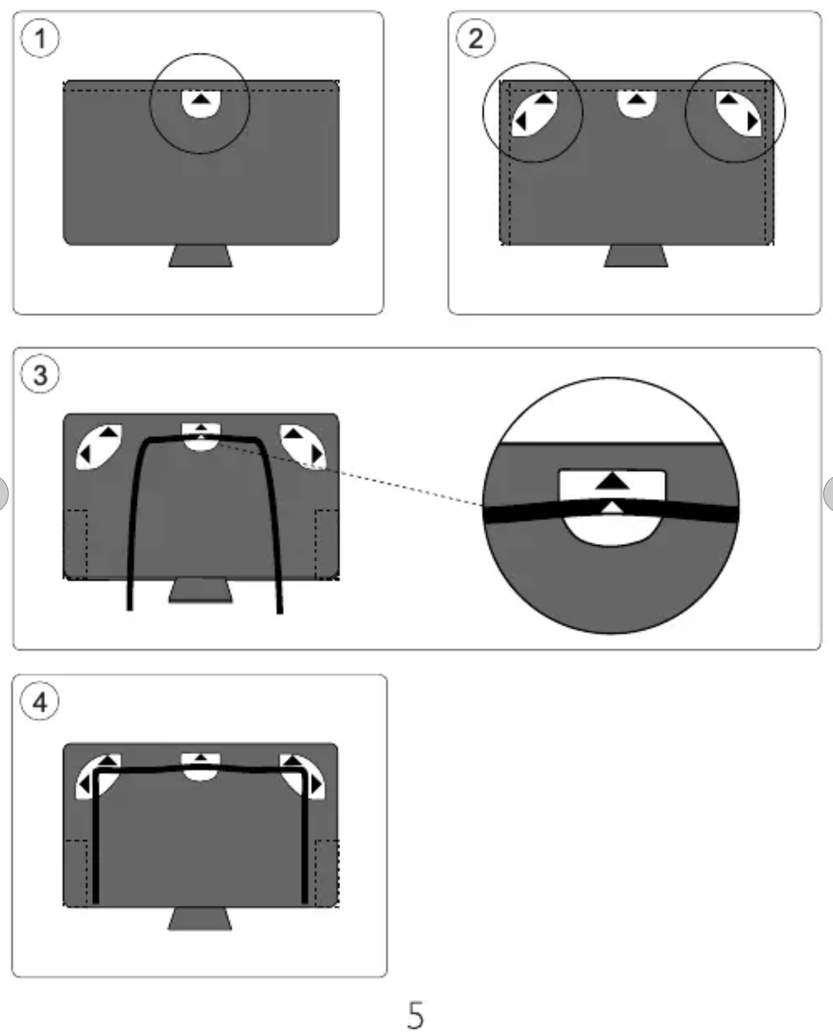

Man braucht keinen Kleber. Wirklich nicht. Wenn der Stripe nicht richtig eingelegt ist, hält der nicht. Der muss einfach richtig herum eingelegt werden.
der Pfeil wurde ja schon erwähnt, die Bedienungsanleitung ist hat nur 8 Seiten, inkl. Frontseite und Packungsinhalt, der Rest besteht nur aus Bildern für kleine Kinder, u.a. denen hier ;)
Seite 5:
aber meckern...

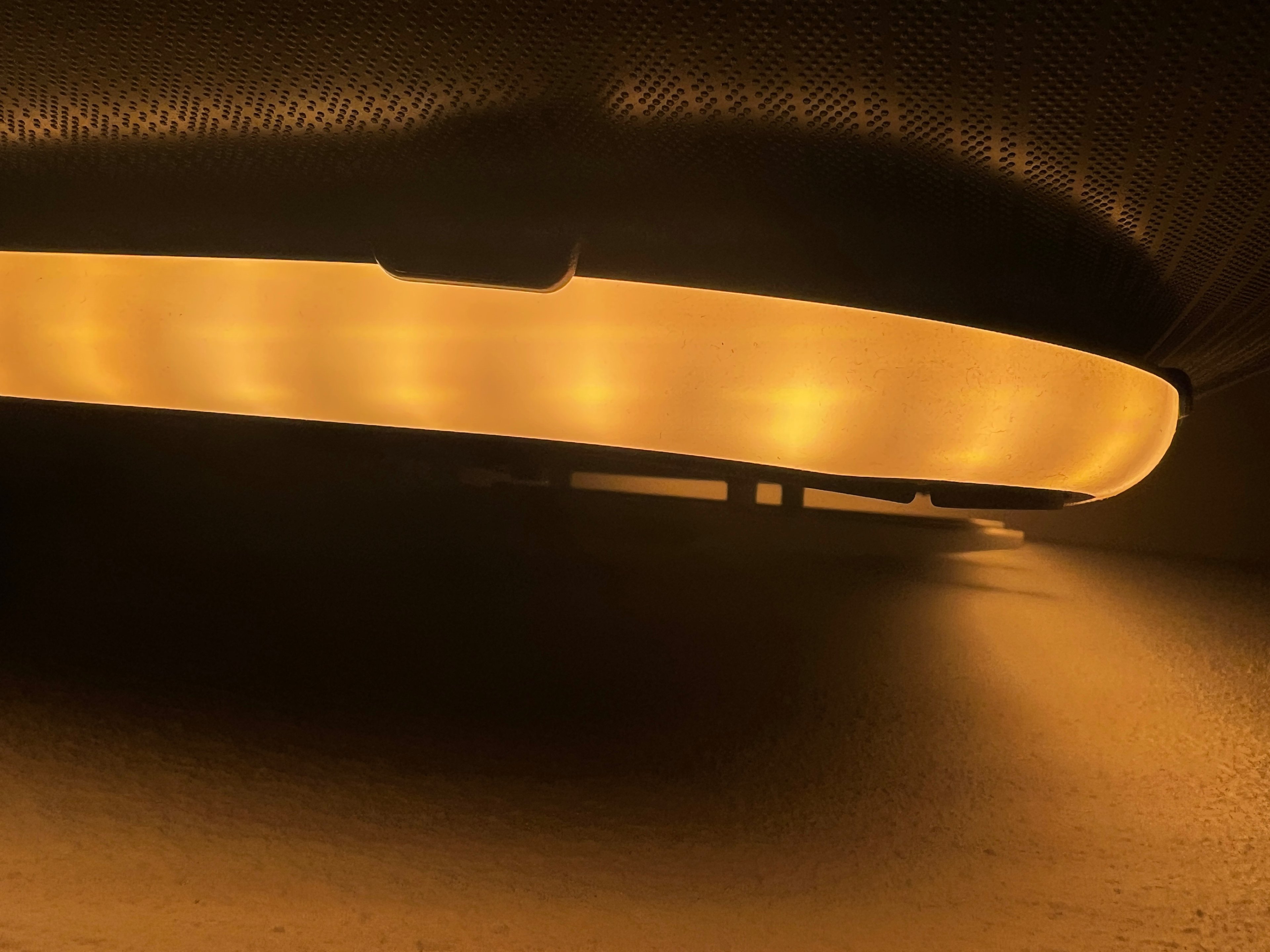

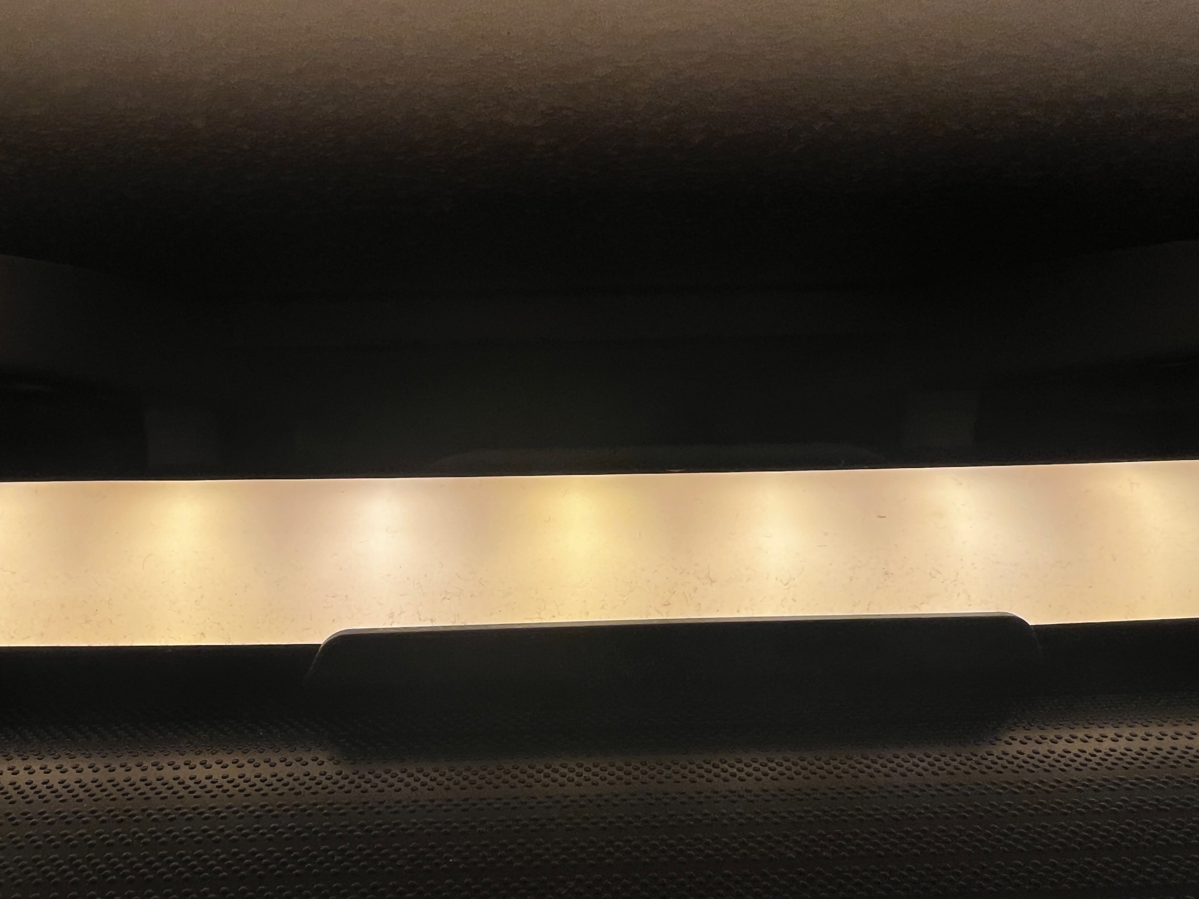

So muss das aussehen
Reaktionen: Engaged
