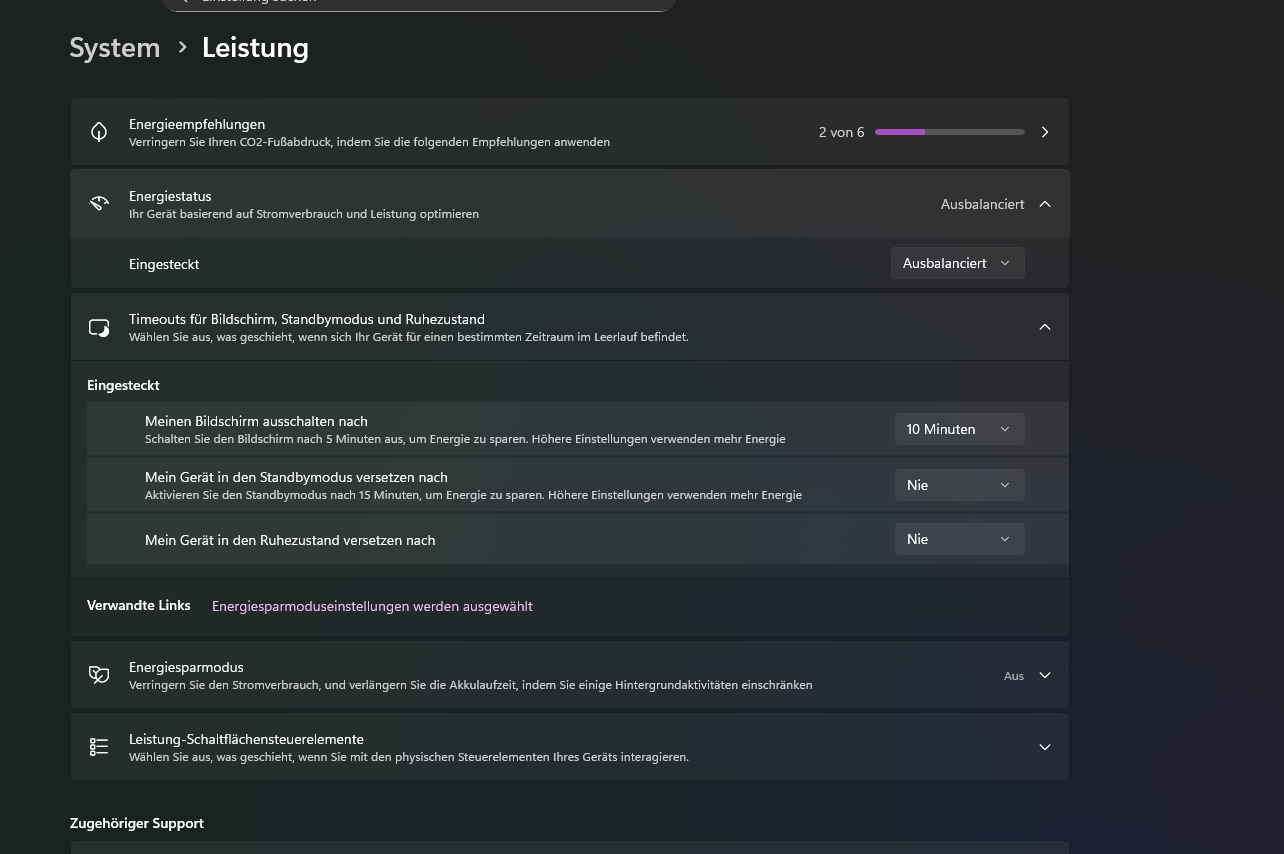

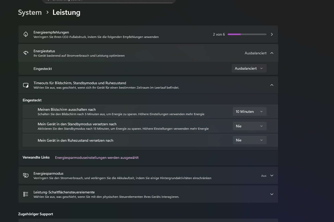

das problem scheinen nicht nur die games zu sein.
Ich habe bei den Energieoptionen eingestellt das der Bildschirm nach 10 Minuten inaktivität aus gehen soll.
Wenn sich der Monitor dann wiedert einschaltet dann bleibt er auf 120hz stecken bis zum neustart.
Offenbar ist das mein Kern Problem und nicht die Spiele.
Hat jemand Tipps dazu?
Edit: das scheint auch nicht das Problem zu sein. Der Monitor scheint willkürlich auf 120hz runter zu schlaten.
ich habe keine Ahnung wo das Problem liegt
