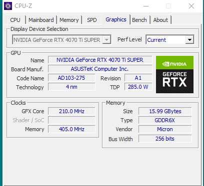

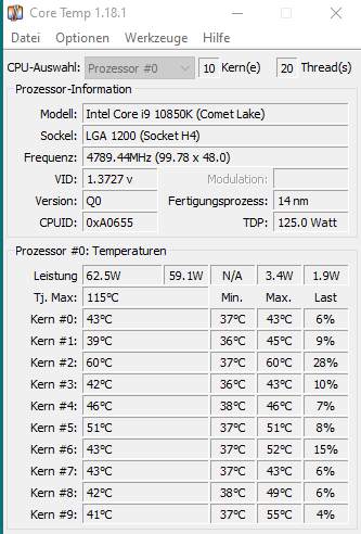

Starte das Spiel MSFS2020, im Schnitt 80 FPS. Nach ungefähr 10 Minuten fallen die FPS immer weiter, bis am Ende noch 2 bis 5 bleiben. Somit ist ein spielen unmöglich.
Für alle für den MSFS benötigten Programme die Treiber aktualisiert. Natürlich auch für das Mainboard und GK.

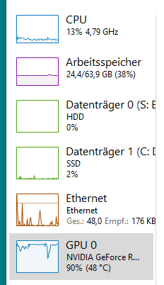

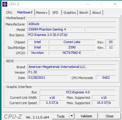

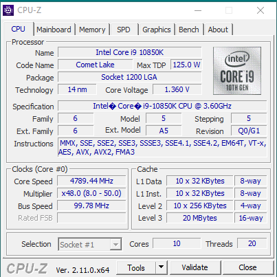

Hallo, ich hoffe das ihr mit diesen Infos schon etwas anfangen könnt?
midwed schrieb:
Ohne dieses (mal) ausprobieren. Und/oder im Bios PCIe entspr. händisch einstellen.
Hallo, die GK sollte aber nur mit diesem Kabel an das Netzteil angeschlossen werden?! In Bios wurde allerdings nichts abgeändert. Das ist (altersbedingt) nicht so meine Welt. Wo müsste ich denn da genau hin navigieren?

2.00 ist vom 17.11.2022.
L2.02 ist ein Beta BIOS. Da können Instalbilitätten auftreten. Ich persönlich hatte mit Beta BIOS Versionen noch nie Probleme und würde mir das L2.02 flashen.
