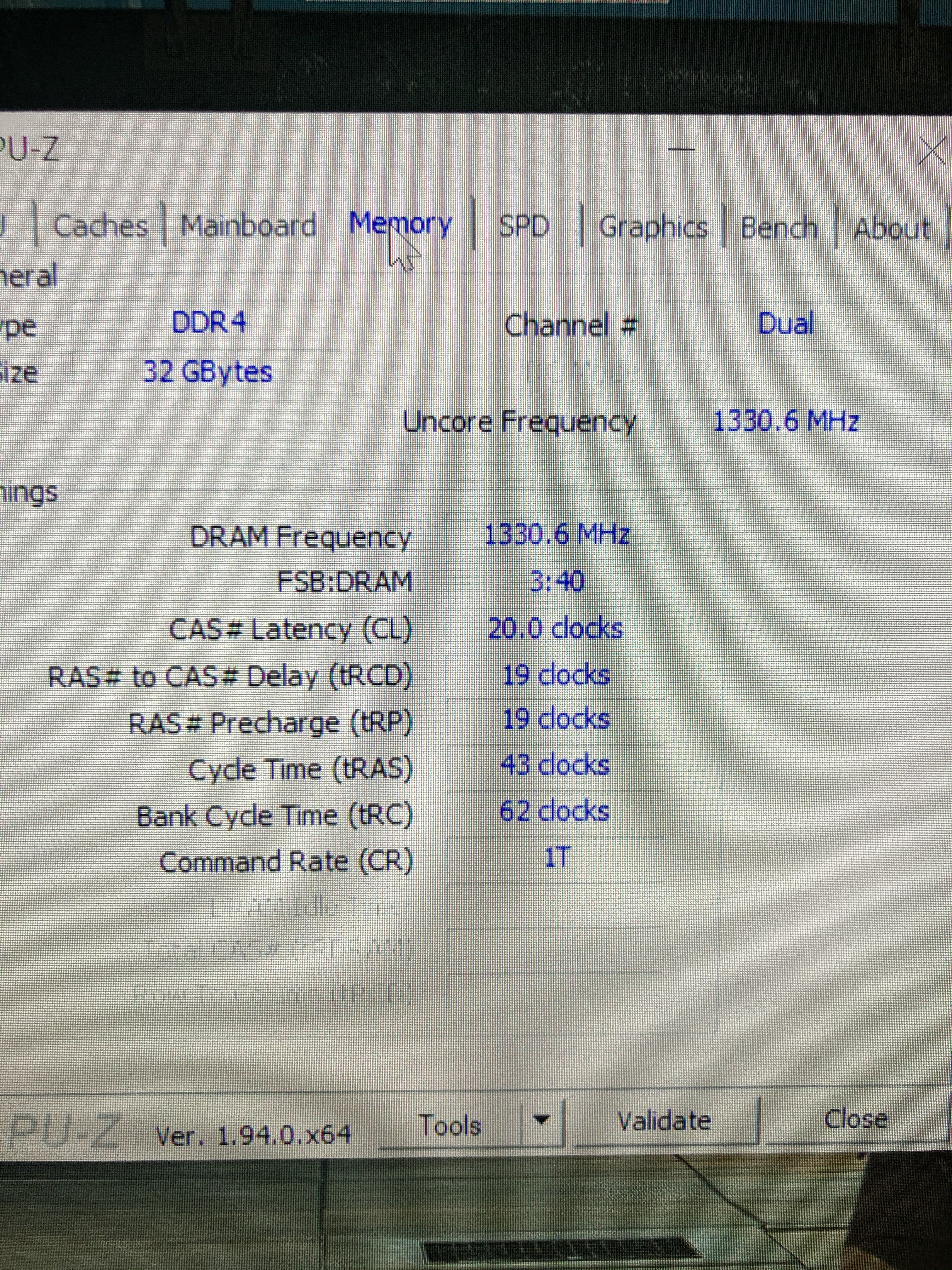

RAM ist welcher? wie läuft der aktuell? screenshot von CPU-Z, reiter "Memory"?

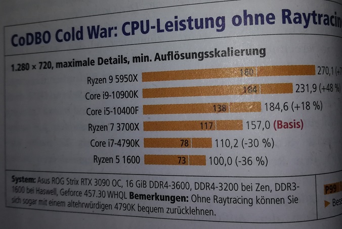

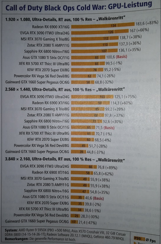

Hi,
ist zwar ein Cold War Benchmark , MW und Warzone haben denk ich mal ein paar FPS mehr als Cold War.
Als kleinen Ansatz.
[quelle: PCGamesHardware] -> CPU Limit + max FPS der GPU
ps: beim CB Test hat die 6800 bei Modern Warfare im ~85fps?

CPU-Z Screenshot anbei. Über ein stärkeres Netzteil habe ich auch schon nachgedacht, wobei ich oft gelesen habe das 650 Watt ausreichen.

welchen DDR4 Ram hast du gekauft ? genaue Bezeichnung parat?
Der Ram läuft nur auf DDR4-2666
Du hast wohl XMP nicht aktiviert im BIOS.

So sorry für die späte Antwort. Also ich habe folgenden Ram:
2x ADATA Premier DIMM 16GB, DDR4-2666, CL19-19-19-43, bulk (AD4U2666316G19-B)​
XMP bzw. DOCP ist damit nicht möglich. Habe im Bios nachgeschaut. Habe mir jetzt folgenden Ram bestellt.
G.Skill Trident Z Neo DIMM Kit 32GB, DDR4-3600, DUAL, CL18-22-22-42​
Der soll mit meinem Ryzen 5 3700x gut harmonieren und DOSP ist hiermit dann möglich. Also danke für den Tipp. Ich gehe davon aus, dass es damit besser läuft.
Ursprünglich war der PC ein Fertig-PC den ich nach und nach aufgerüstet habe. Jetzt ist also der Arbeitsspeicher dran.
Und ich habe jetzt meine RX6800 übertaktet. Seitdem habe ich durchschnittlich 135 fps. Das bringt also auch noch ordentlich was.
