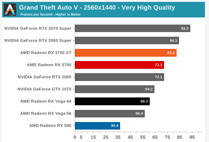

STATUS QUO
WQHD + HOHE QUALITÄT = ~50 FPS
Full-HD + HOHE QUALITÄT = ~75 FPS
Full-HD + NORMALE QUALITÄT = ~115 FPS
Ich möchte:
WQHD + HOHE QUALITÄT = ~70 -80 FPS
Je nach Budget.. tendenziell 5700XT - da das hier auch sehr hohe Quali ist.
Reaktionen: lostie79
Super Grafik. DANKE. Kommt ja schon ganz gut hin.
Wenn die 1070 auf 64 PS kommt, und meine 1060 auf 50 FPS.
Ergo käme ich nach Adam Riese bei der 2060 S auf 80 FPS.
Und mehr will ich ja garnicht.
Mein Budget wäre bei ca. 400 EUR und das passt zur 2060 S.
Bei Alternate und dem roten M für knapp über 400,- EUR.
Die 2070 kostet dann nochmal 100-150 EUR mehr.

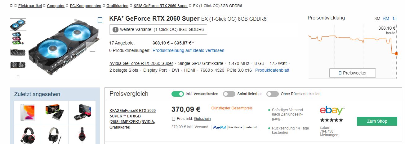

Also Dein Budget sind 400€, dein Ziel sind stabile 60fps? Geht mit der 2060 super und der rx5700xt wunderbar.
Die Lautstärke der einzelnen Karten sind abhängig von dem Design / Hersteller, von wem Du die Karte kaufst.
Bei der RX5700xt wirst du mit der MSI Gaming X / Sapphire Nitro+ und der Powercolor Red Devil zufrieden sein.
Bei der 2060 Super reicht sicherlich bereits die KFA² Super EX.
Grad bei Ebay. Bei dem Preis machste doch nix falsch. Verkäufer ist hier Saturn. Soweit ich weiß ist hier auch der COD MW Spielecode dabei!
Reaktionen: SirToast und lostie79
