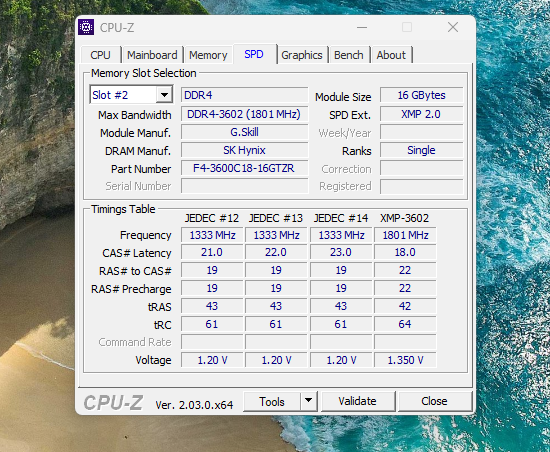

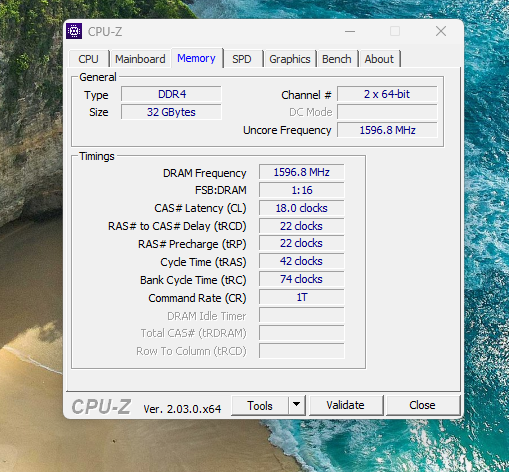

Aktuell nutze ich die G.Skill 32 GB DDR4-3600 Trident Z RGB. XMP Profil ist aktiviert nur das ich die Ram-Riegel manuell auf 3200mhz umgestellt habe. Welche schärfere Timings könnte ich bei 3200mhz manuell anpassen, da er diese ja vom 3600mhz CL18 usw. Profil übernommen hat. Anbei 2 Screenshots von CPU-Z.
