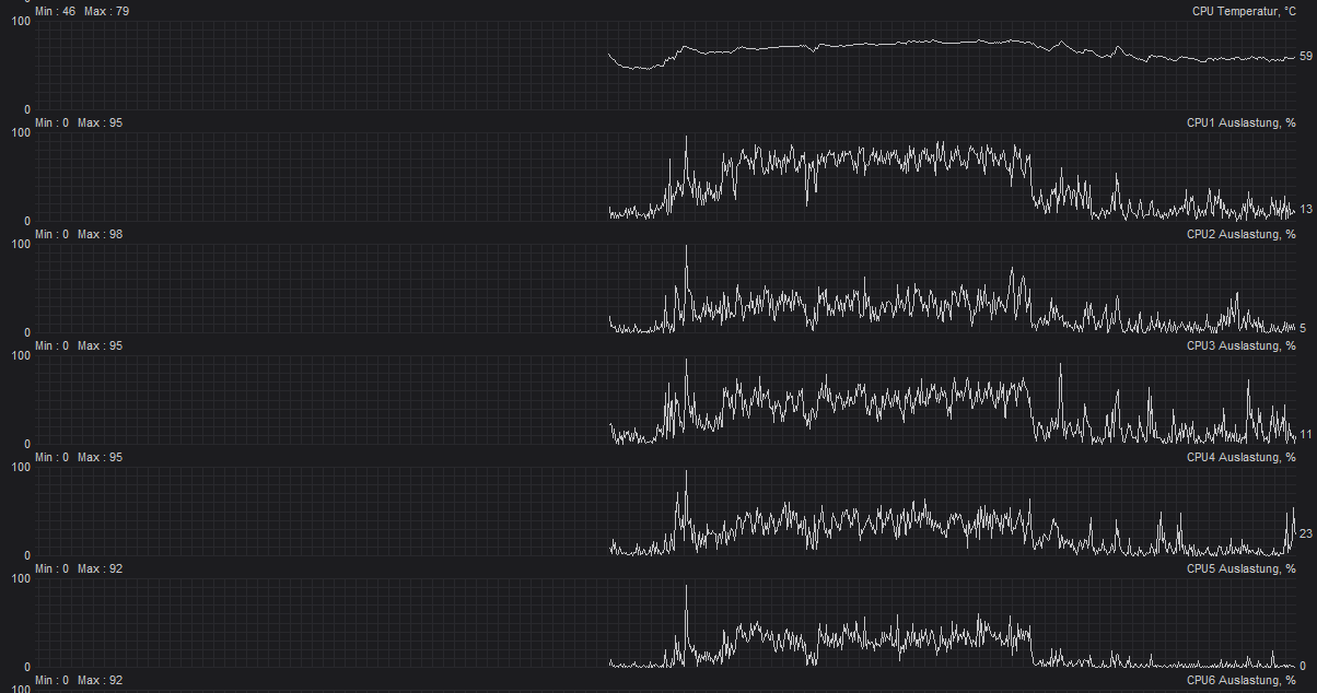

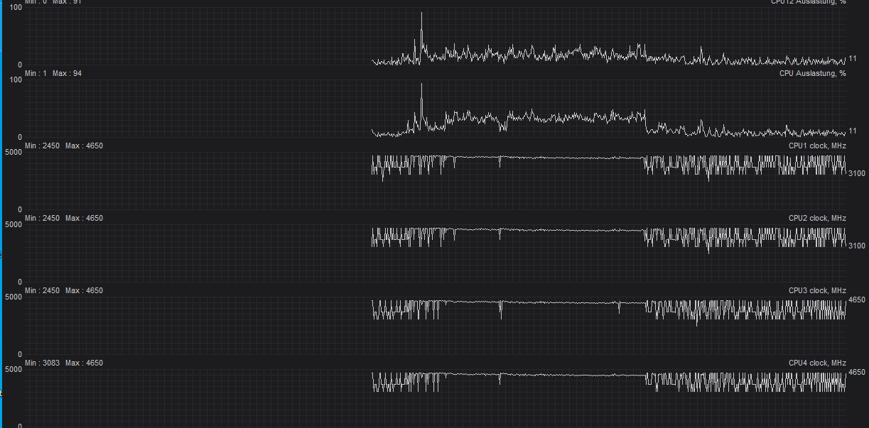

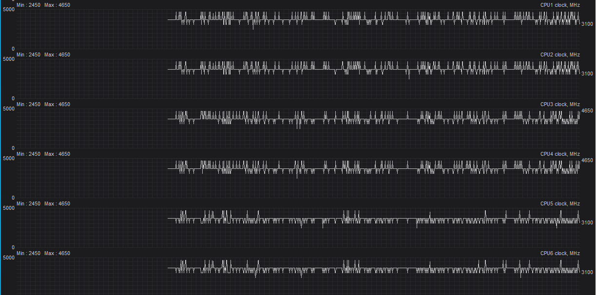

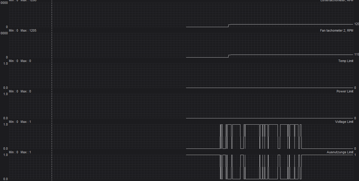

  • Starke FPS Schwankungen beim spielen (CSGO).
  • Diese droppen manchmal auf 100-200 FPS (mittlere Grafikeinstellungen und 4:3)
  • Öfters auch größere FPS Sprünge von 350 auf 200 FPS und wieder hoch.
Kurz und knapp. Vilen Dank für jeden, der versucht zu Helfen.
PC entstaubt und neue Wärmeleitpaste.

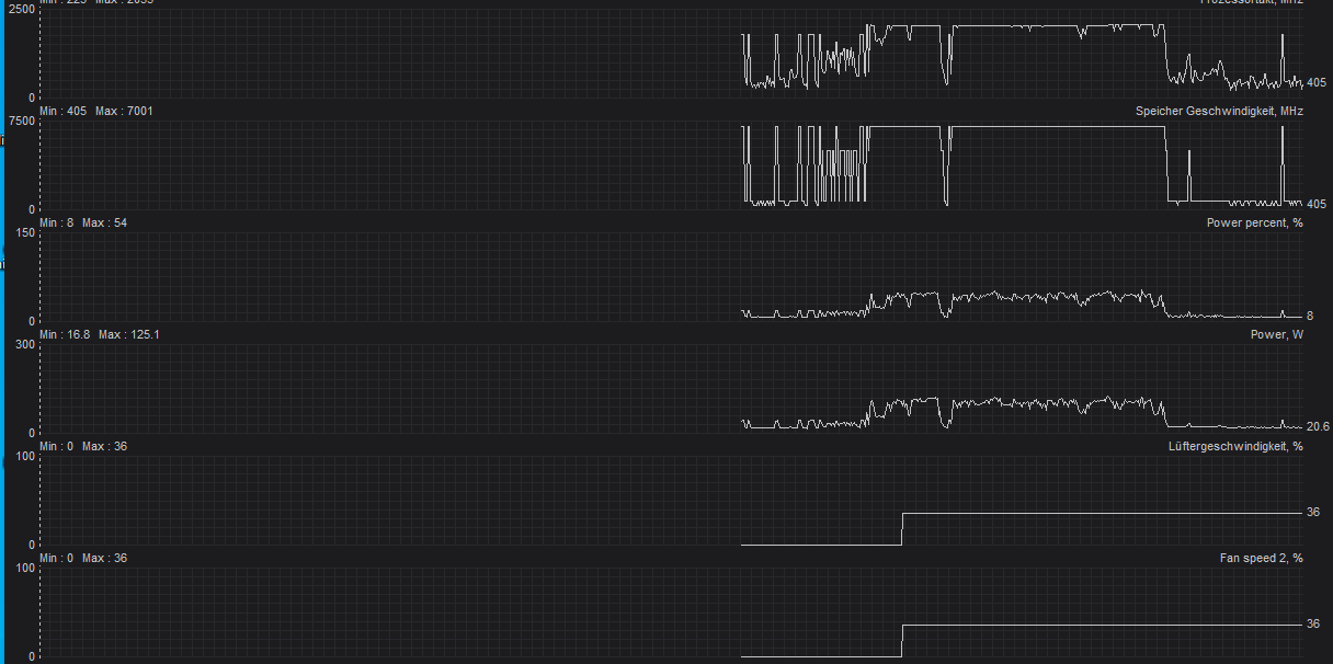

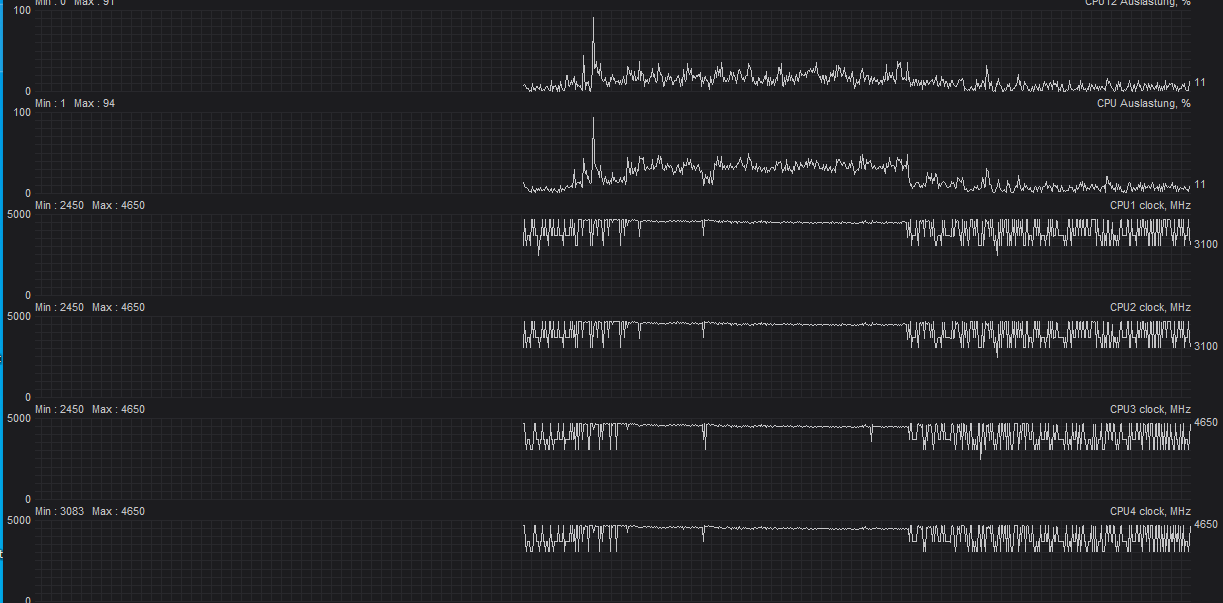

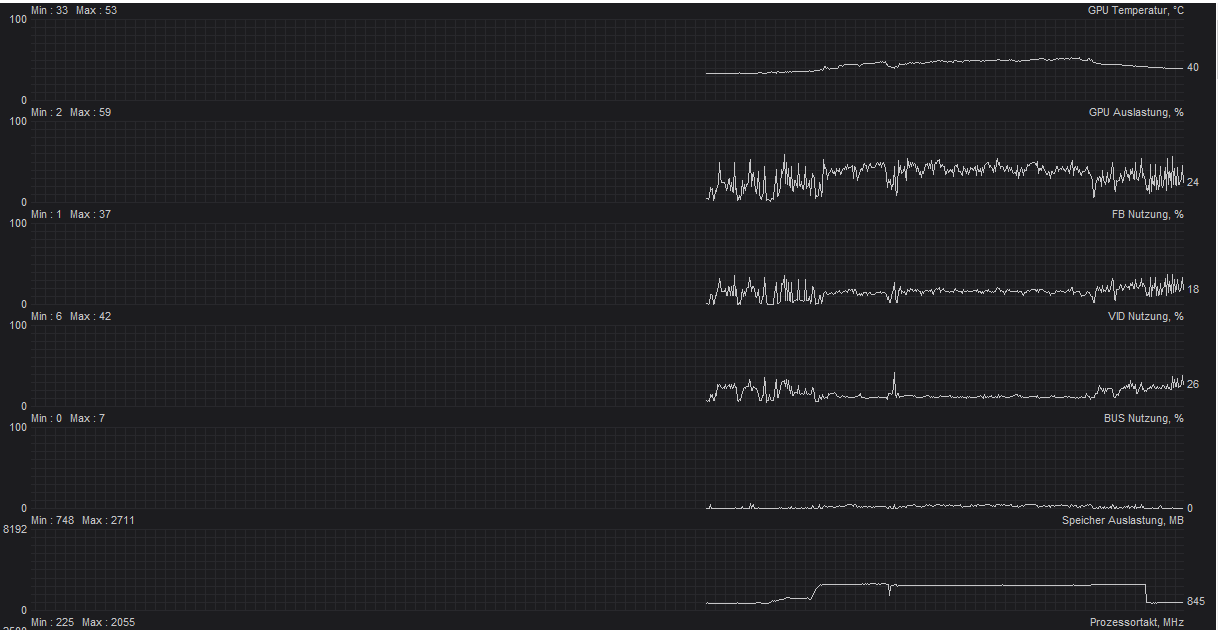

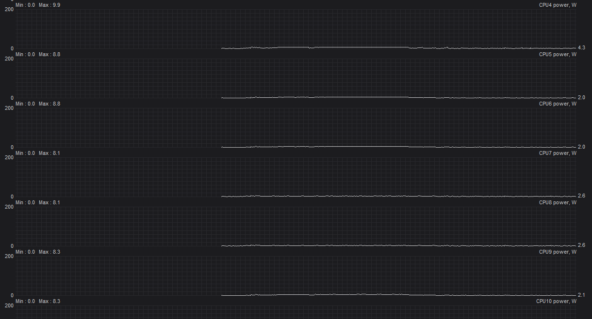

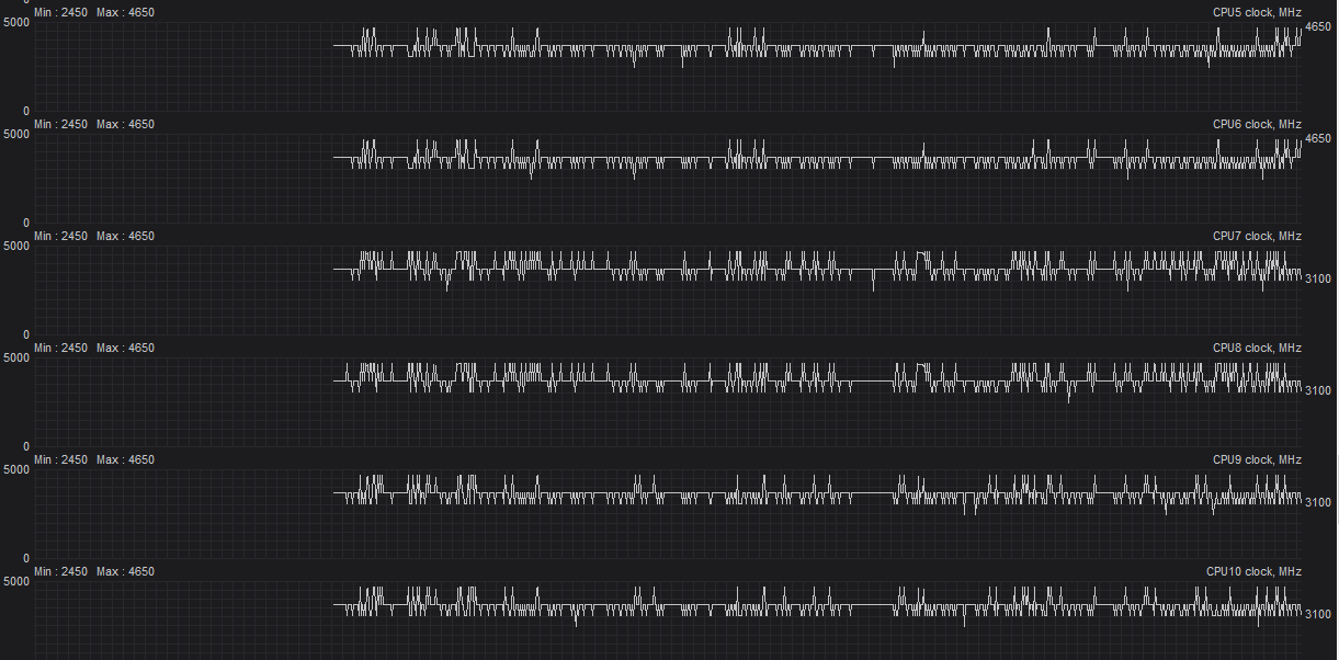

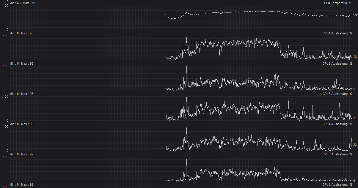

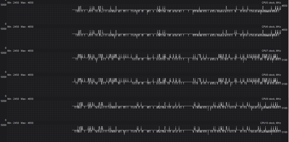

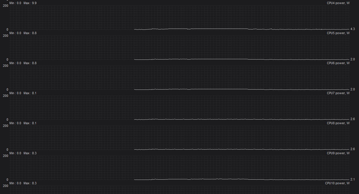

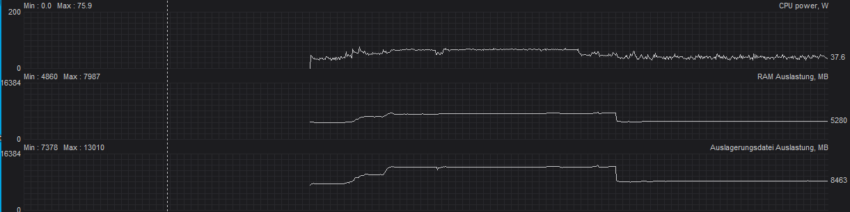

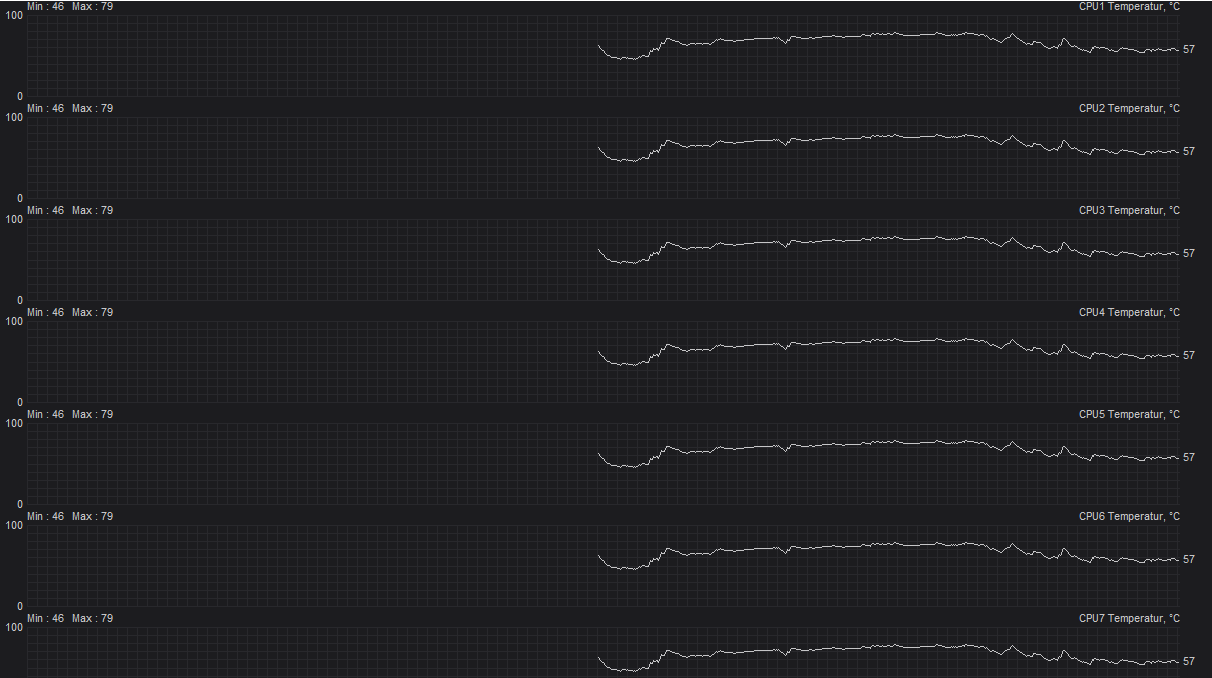

Hört sich nach Schwankungen aufgrund geänderter Ambientemperaturen an. Würde zu den jetzt sommerlichen Temperaturen passen. Versuche mal deine Lüfter auf maximalen Drehzahlen laufen zu lassen und schau ob das eine Veränderung bringt.
@Darkling71 Glas und Lüfter.
Temperaturen des Prozessors um 80C und GPU (bei CSGO) um die 50C.
Nach meinen Wissen sollten 80C noch ok seien beim Prozessor.
@el_zoido ok ich, werds mal ausprobieren!
Teste es halt, mach die Glasfront auf, und stelle alle Lüfter auf Maximum, wie schon vorgeschlagen wurde.

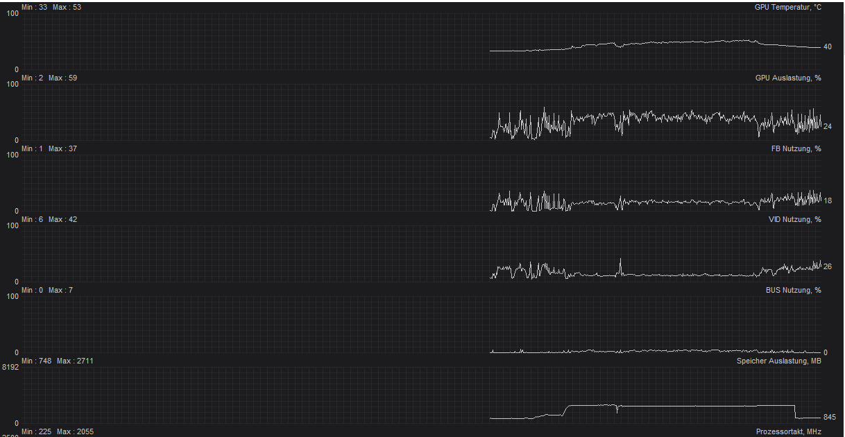

Deine Grafikkarte wird nicht "schuld" sein. die langweilt sich in jeder Sekunde. dazu passt nicht, das die CPU im Takt heruntergeht → außer natürlich wenn der Boost etwas eingeschränkt wird, weil die Temperatur sich dem maximum nähert. (wird so sein)

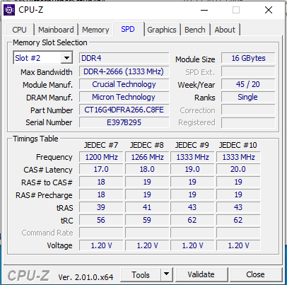

Deinen ram haste auch mit dem XMP Profil laufen? Da du ja im CPU Limit bist hat das schon nen Einfluss ob der "lahmt" oder ist das sowieso nur 2400er vom grabbeltisch? (da steht ja nur die menge)
@MehlstaubtheCat

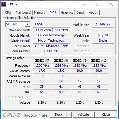

X.M.P weiß ich nicht, was das ist, aber ich google später mal, ob ich das aktiviert habe.

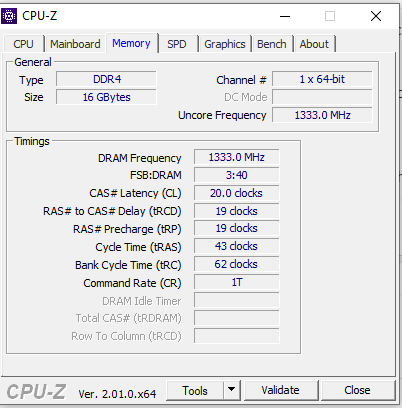

Mein RAM sollte eine Geschwindigkeit von 2666MHz haben.
Du hast einen Stick mit nur 2666MHz.
Somit nur Singlechannel, also nur halbe Speicherbandbreite für die CPU. Dazu recht langsam, empfohlen wird für sie Ryzen 5000 etwas mit 3200-3600MHz.
Du brauchst dringend ein RAM Kit mit 2 Riegeln und 3200MHz aufwärts, sonst fährt die CPU quasi mit Handbremse.
Daran könnte es zumindest liegen. Die Afterburner Logs aus dem Startpost sind aber etwas komisch, der CPU Takt schwankt da ab ca der Hälfte sehr schnell und stark. War da das Spiel noch offen?
Reaktionen: MettDamon
Ja kann sehr gut sein, dass das Spiel noch offen war. Ich schaue mir die Daten nochmal an, wenn ich das Spiel geschlossen habe.

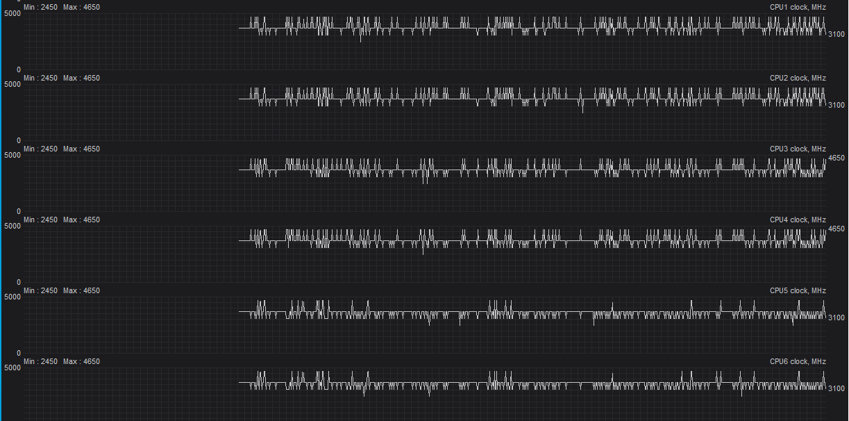

@Powl_0
Hier mal der Prozesser in "Ruhe".. nur mit Chrome offen.
Das mit XMP hab ich wahrscheinlich nicht, da ich im BOIS nichts umgestellt habe. Aber neues RAM wered ich mir wohl holen.
