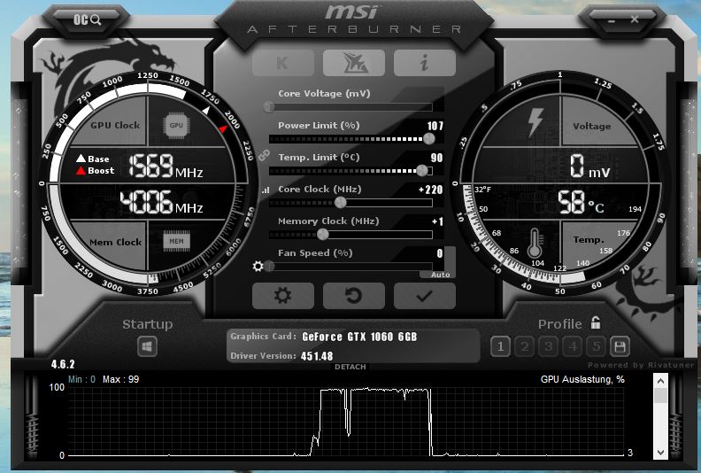

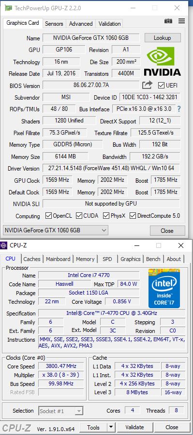

Das sind meine Daten in GPU und CPU.
Vielleicht kann hier jemand ein Problem erkennen.
Vielen Dank im Vorraus

COD MW Warzone benötigt relativ viel RAM Power. Vielleicht liefen andere Spiele gut weil dein Arbeitsspeicher dafür ausreichend war.
Squishyyy schrieb:
RAM: 16GB (1x8GB 2x 4GB)
Vielleicht liegt hier der Fehler. Z.B. ein Riegel nicht richtig verbaut.
ich bin der Anleitung von HisN gefolgt und habe letztendlich in Afterburner gesehen. dass das Powerlimit nicht auf 100% war...
Ich selbst hatte hier nie zuvor etwas geändert, aber nun gut, auf 100% hochgestellt und jetzt habe ich zwischen 65-90 fps. Vielen Dank für die Hilfe.
Eine Frage habe ich noch, woher weis ich denn wie hoch ich den Core Clock (MHz) und den Memory Clock (MHz) in Afterburner stellen kann?
Vielen Dank im Voraus :)
Bin so froh, dass es jetzt alles klappt.
