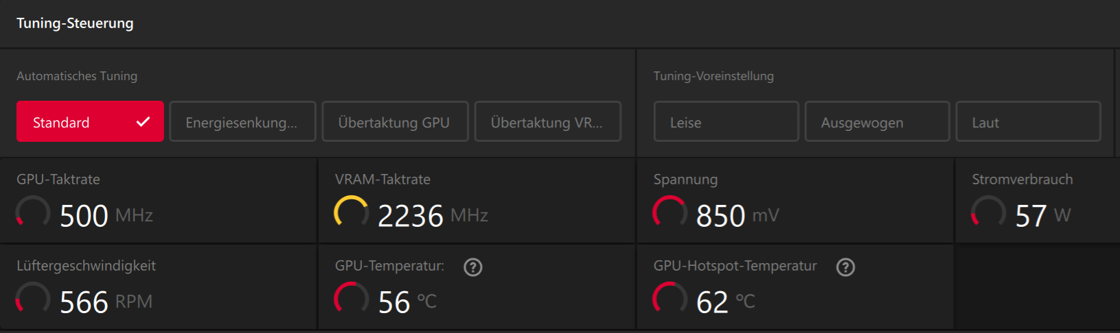

Was mich wundert sind die extremen Abweichungen von Anzeige X-Box (Fenster+G) zu Msi Afterburner/AMD Adrealin vor allem bei der Auslastung der GPU, wo diese in der Game-Bar immer über 90% ist, während bei den anderen immer nur 2/3 Auslastung abzulesen ist

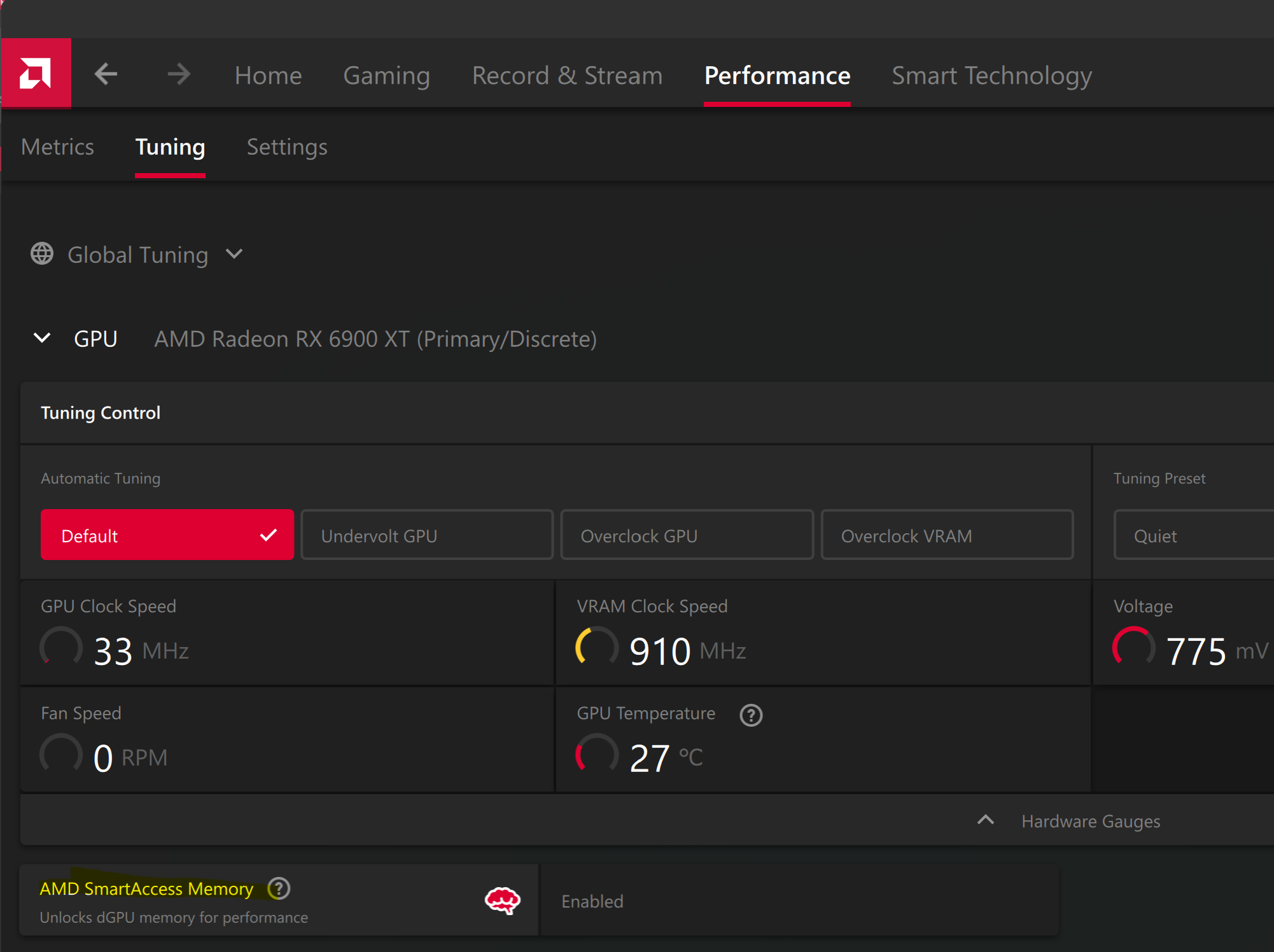

"RBAR/rBAR" aka "Resizable BAR" aka "Resizable Base Address Register" heisst bei AMD "SAM" (Smart Access Memory" und da schaut man erstmal im Grafiktreiber, ob es aktiviert ist und nur wenn nicht, muss man im BIOS schauen und da wie gesagt nach "SAM/Smart Access Memory" schauen und dann nach den erstgenannten Begriffen.
Da mein Treiber hier nicht auf Deutsch ist, weiß ich nicht ob das im deutschen anders heisst, aber an der Stelle mit dem Symbol sollte es dennoch zu erkennen sein (ganz unten in gelb).

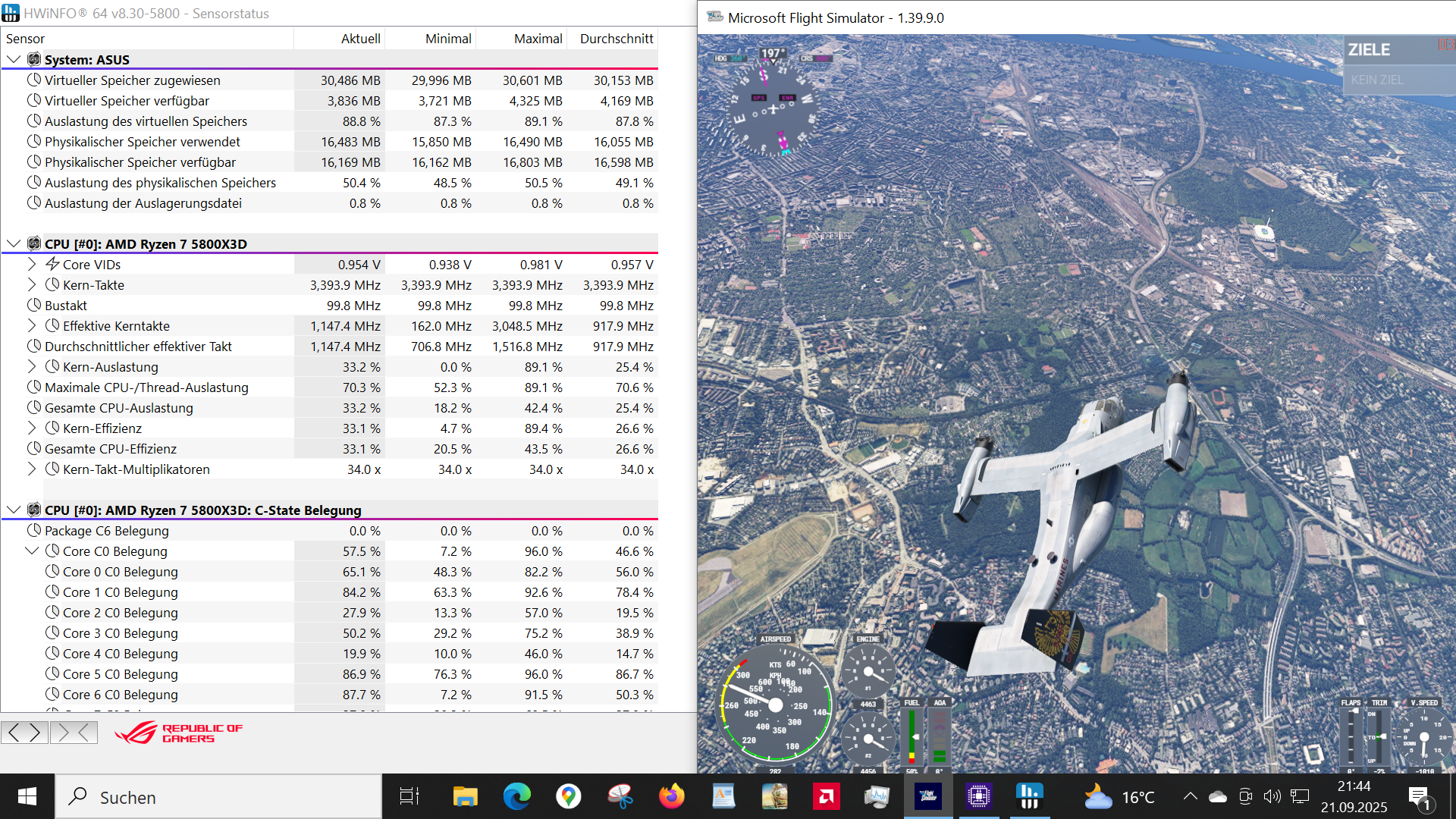

Gerade halbe Stunde gefolgen mit etwas niedrigen Werten wie sonst über Frankfurt geflogen, wo ich heute auf 20-30 FPS komme. Wo sich FPS sehr stark bemerkbar machen ist im Verkehr, den ich auf 10-25% herunter reguliert habe (5-8 FPS, vorher 50-80% Einstellung).
ABER nun ein erkanntes Hauptproblem siehe Foto Abweichung der Stromverbrauchs-Berichterstattung an das Bios 140% 😲
Anhang anzeigen 1658699Anhang anzeigen 1658708
Die GPU/CPU Tabelle kann ich nicht richtig einschätzen. Aber wie ich schon sagte, bin erst nächste Woche wieder da. Vielen Danke für euer Bemühen jetzt schon 👍 LG & ein erquickliches WE euch allen.

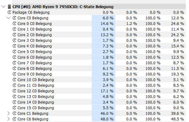

Die "C-State-Tabelle" ist jetzt auch nicht hilfreich. Die zeigt an, wann welcher Kern in welchem Energiemodus ist. Und unter Last macht er das nun mal nicht:
Mit Grundlast halt schon:
Deine HWInfo-Version ist abgesehen davon auch veraltet. Aktuell wäre 8.30, Du nutzt 7.36 (Released on Jan-11-2023). Den Werten nach sieht mir Deine CPU eher etwas unterbeschäftigt aus, nach Leistungsaufnahme und Temperatur zu schließen, selbst bei den Max-Werten.

Im Treiber schauen ob SAM an ist...
Und dann wäre es schon hilfreich, auf die gestellten Fragen zu antworten, statt neue zu stellen, die sich mit den richtigen Versionen und Einstellungen möglicherweise von selbst erledigen. Systematisch vorgehen, einen Grundstandard schaffen, nicht von Proxy-Problem zu Proxy-Problem springen, dann kommen wir alle schneller ans Ziel.
Reaktionen: Nimmerklug59 und JumpingCat

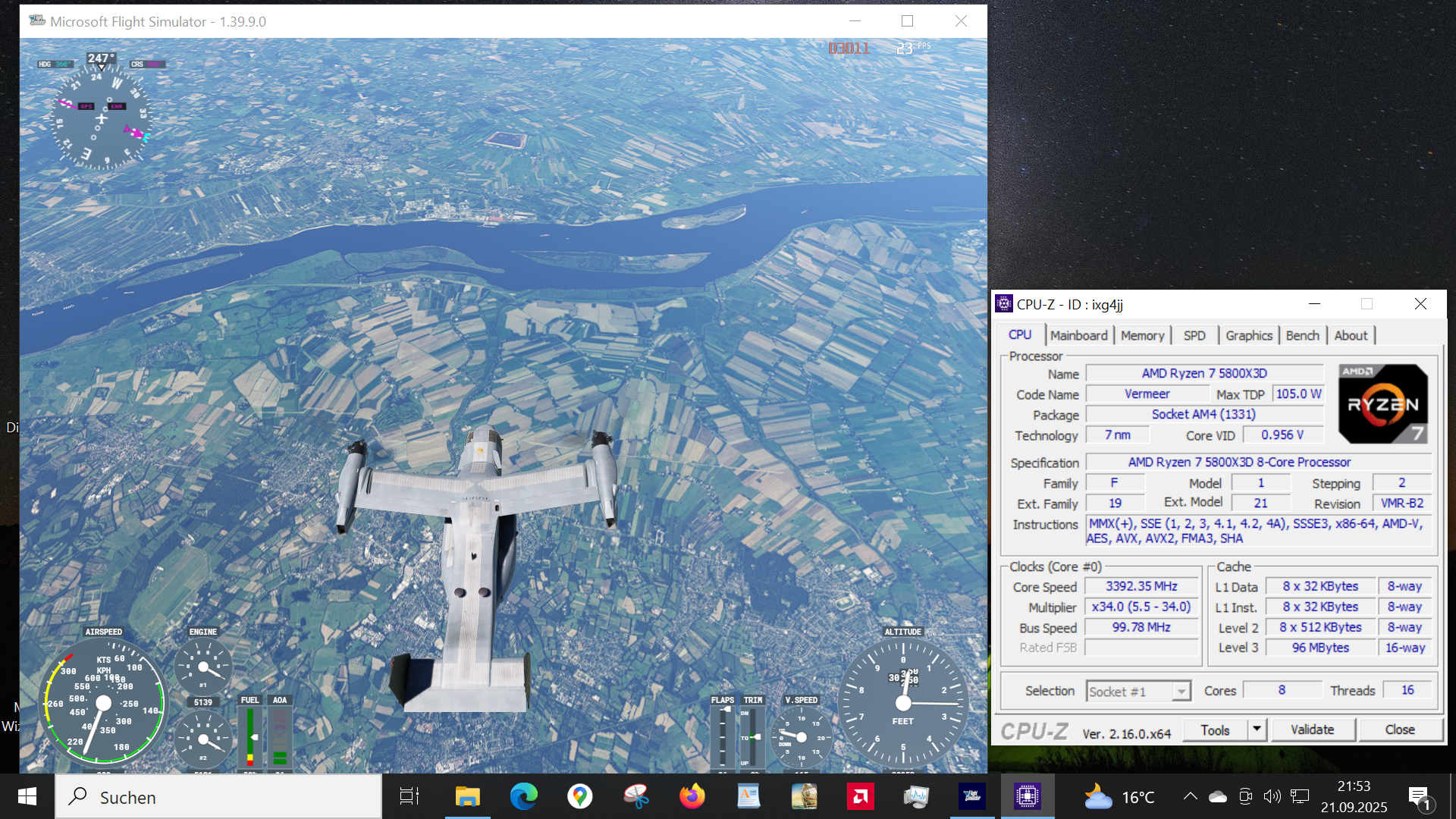

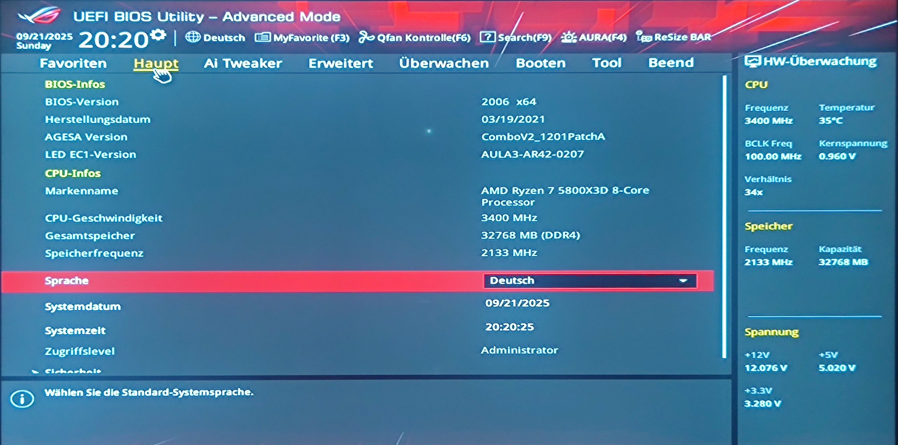

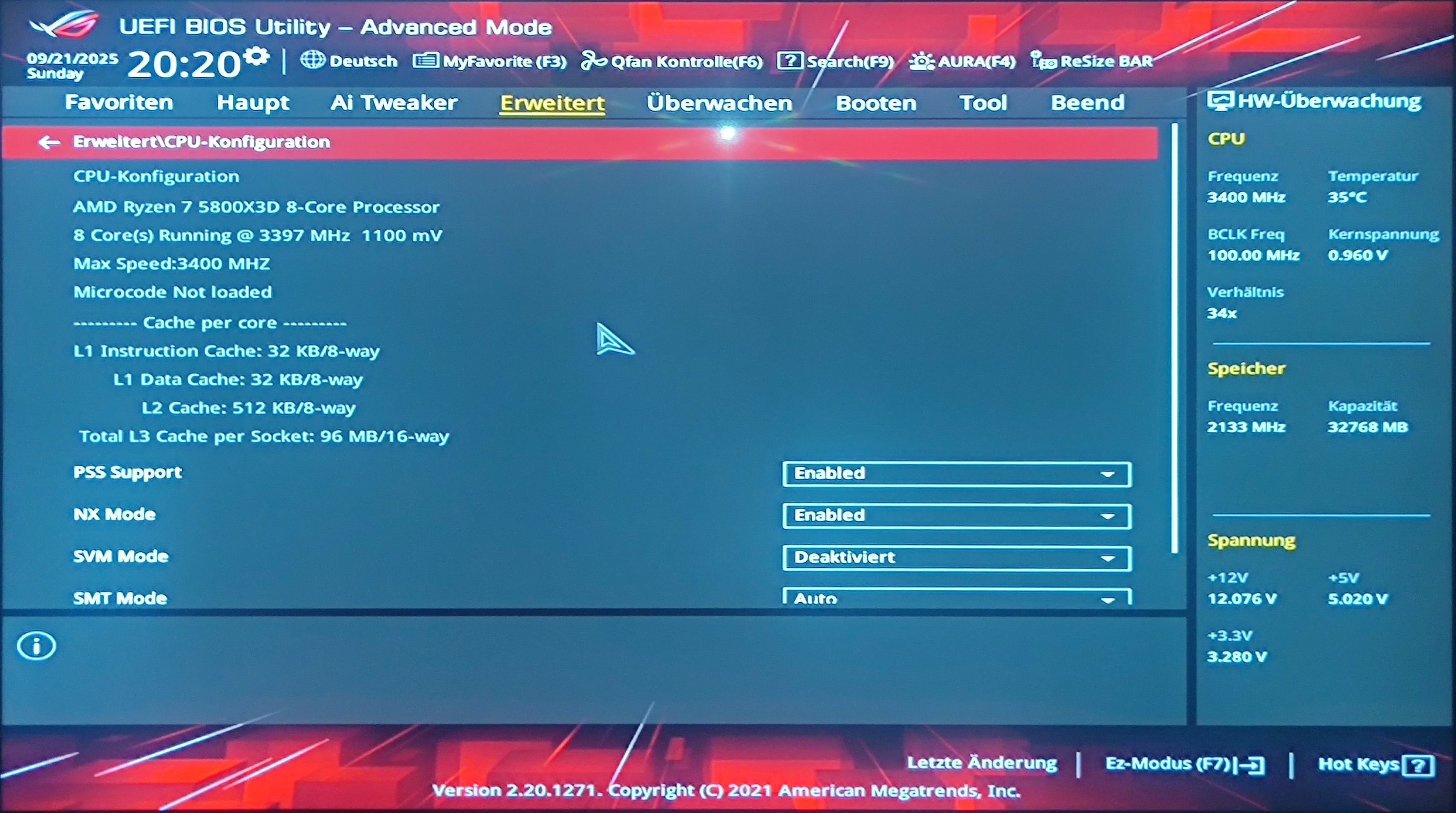

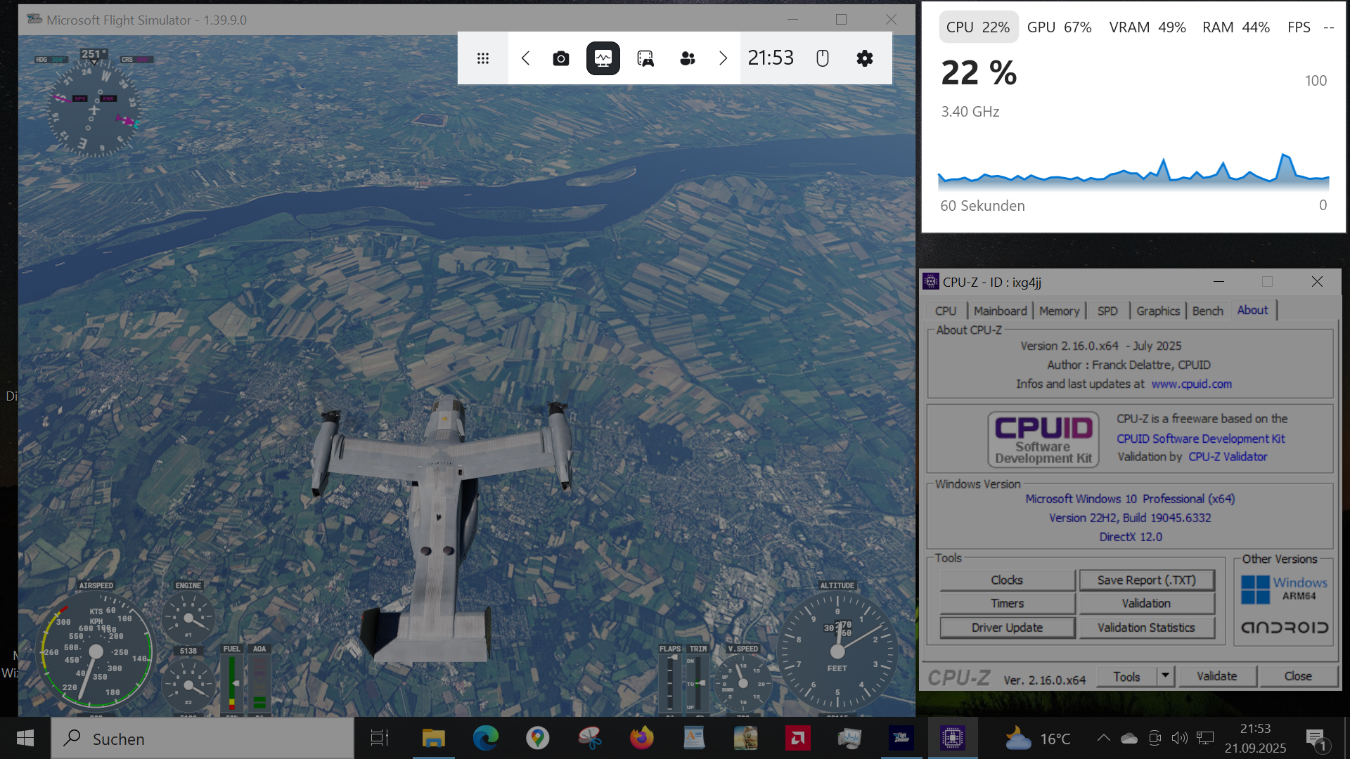

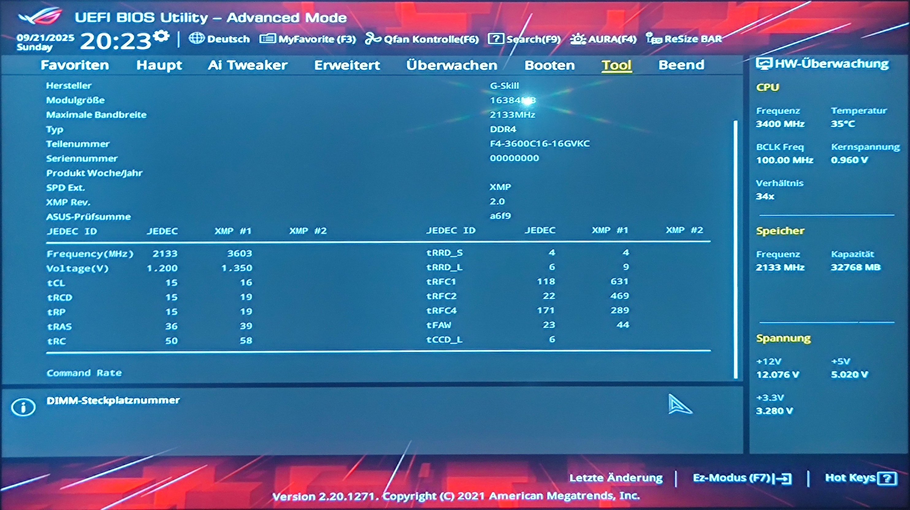

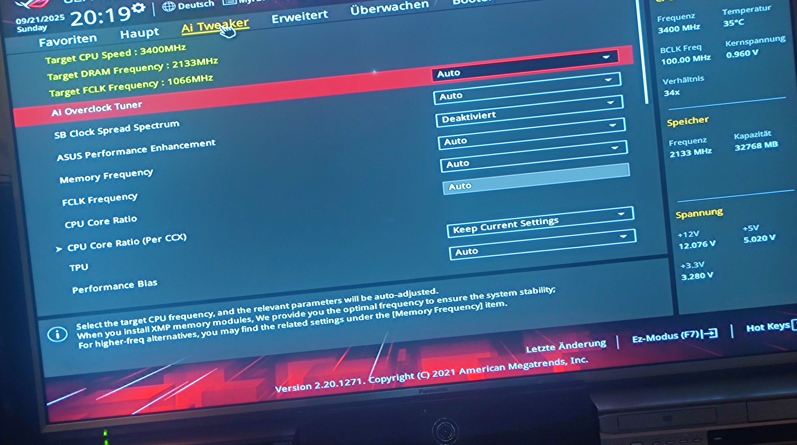

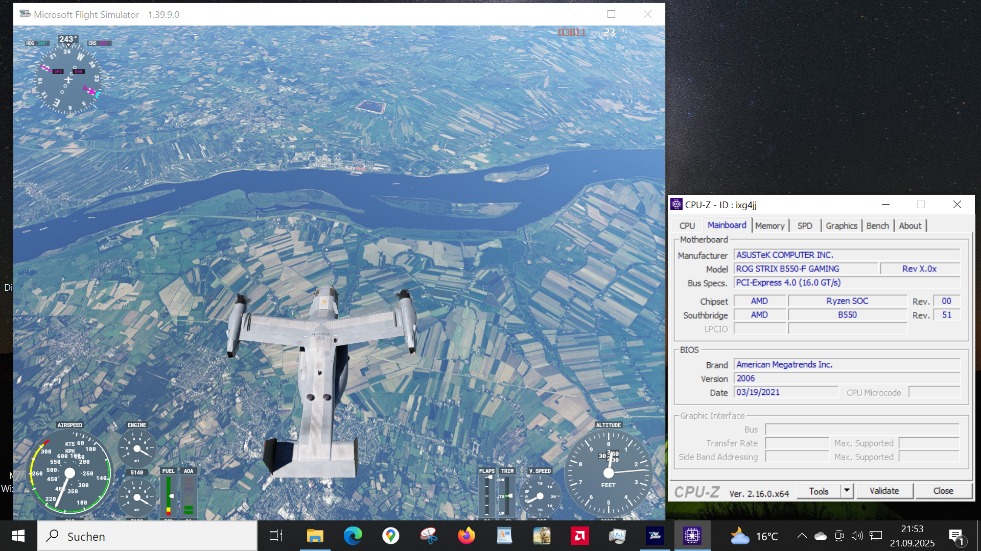

Hausaufgaben gemacht. CPU-Z & hwi64_830 installiert. Habe Bios mit Dokumente fotografiert, weil ich hoffe, dass dies noch Aussagefähiger ist. Auf jedenfall muss ich Treiber für Bios auf neusten Stand bringen. Wo kann ich mir die Treiber sicher updaten & dies ohne das ich was kaufe, was mir schon 2x passiert ist?
SAM ist an.
RAM Riegel sind am 2. und 4. Slot.
Ich hoffe, dass ich alles wichtige dabei habe, denn dies sind fmp. bömische Dörfer. Sorry
Was zuviel ist, bitte einfachhalber der Übersicht wegen löschen.

Also ich sehe zwei Themen die du vorerst mal angehen solltest:
1) Bios Update auf eine aktuelle Version, müsste bei dir Version 3621 sein (3631 ist noch Beta die würde ich nicht nehmen)
https://rog.asus.com/de/motherboards/rog-strix/rog-strix-b550-f-gaming-model/helpdesk_bios/
Nach dem BIOS Update auch checken ob SAM (Resizeable Bar) aktiviert ist
2) RAM mit XMP Speed betreiben, der läuft nämlich nur mit 2133Mhz, deine Riegel könnten theoretisch 3600Mhz. Kannst ja mal probieren XMP zu laden, falls die CPU den Takt nicht schaffen sollte (RAM Takt hängt von der in der CPU integrierten Speichercontroller ab) dann einfach XMP einstellen und händisch den Takt auf 3200 absenken.
Wenn du dabei Hilfe brauhst bitte nochmal melden!

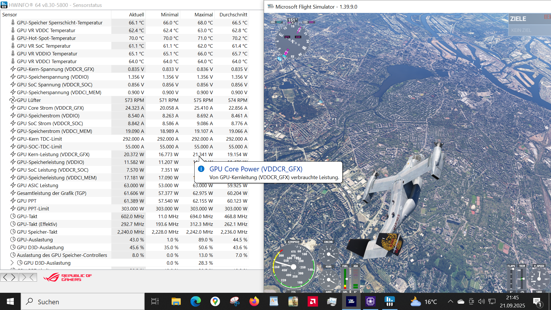

PS: bei deinem letzten Screenshot siehst du die GPU Auslastung, hier sieht man das du grade nur 43% hast und max 90% erreichst, das ist ein klassisches CPU Limit. Das wird mit dem schneller getakteten Speicher (XMP Profil laden) schon besser werden. Nachdem du aber einen 5800X3D hast mit extra Cache, ist der Einfluss aber nicht mehr ganz so ausgeprägt wie mit CPUs ohne Cache.
Reaktionen: Nimmerklug59 und Cat Toaster
Jup, das BIOS scheint von vor dem CPU-Release.
Die CPU-Z-Reiter von Memory, SPD und Graphics würden dennoch nicht schaden. "About" und "Bench" brauchen wir nicht und Du musst den FS dazu auch nicht ausführen.
