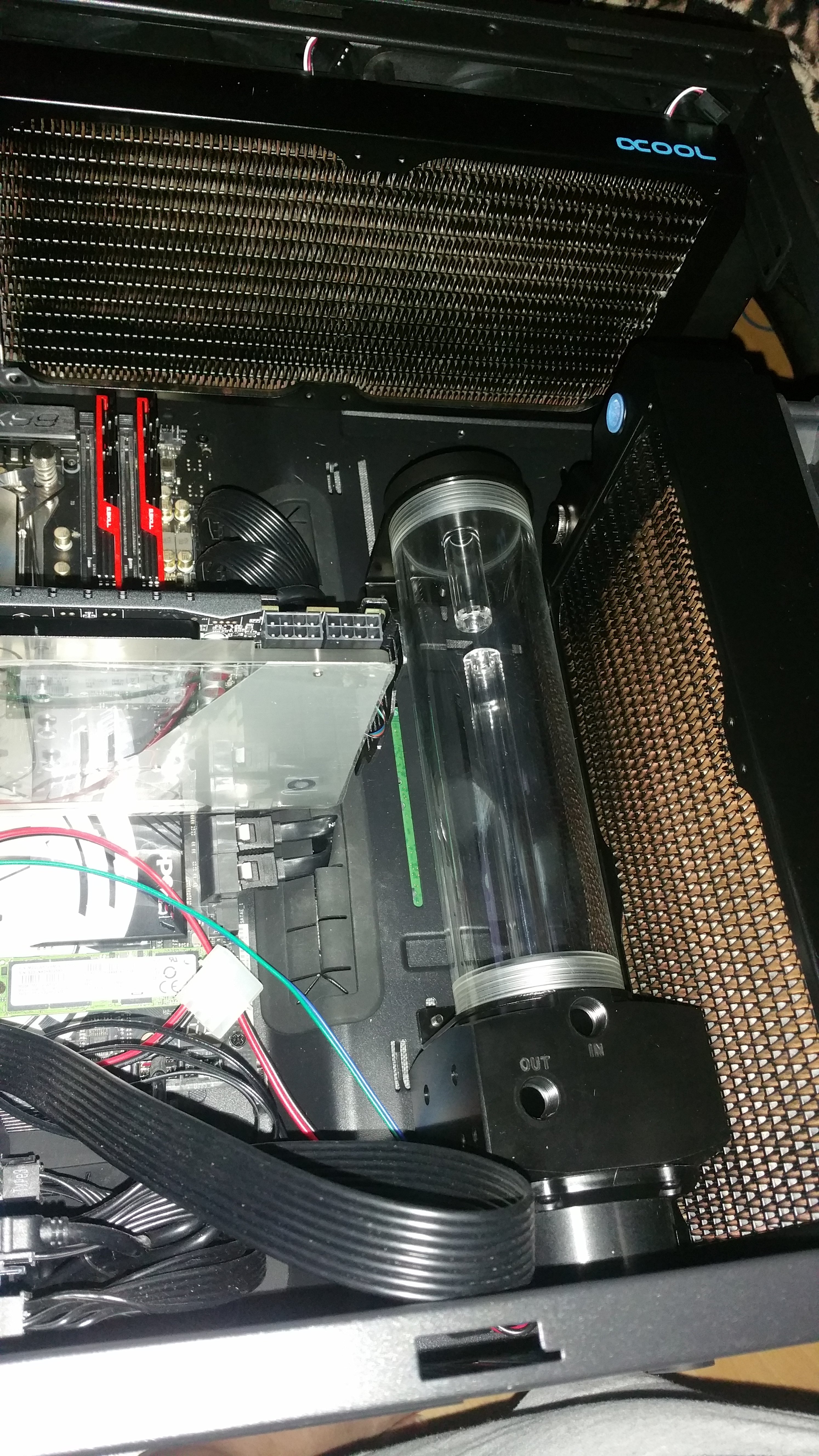

Edit, sorry, mein Fehler, ich hab ein Define S...
SphereZ schrieb:
be quiet! Dark Rock PRO 4 würde dieser auch passen ?
Messe doch einfach mal, wieviel Platz du hast. Auf der BeQuiet-Seite kannst du dann die Maße abrufen und schauen. Aber wenn das zuviel verlangt ist... 136x163x146mm (BxHxT).
Thread geentert!?
