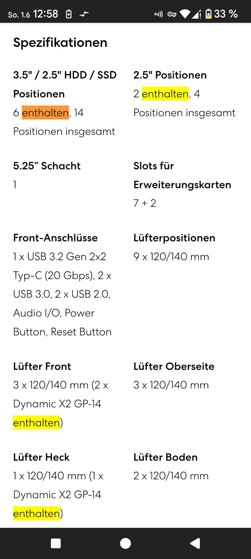

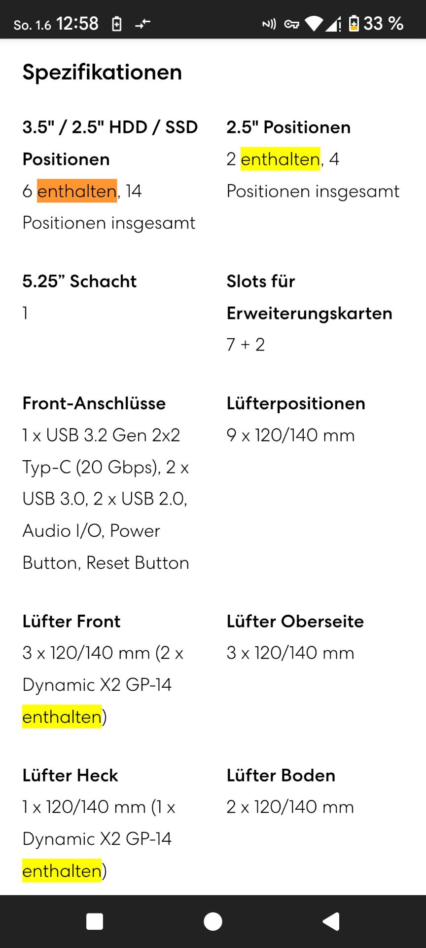

-=Azrael=- schrieb:
Es werden vier HDD/SSD Trays mitgeliefert, 2 separat, 2 im HDD Cage.
Hmmh, hat sich das geändert?
Laut Homepage und Manual sind es bei 3.5" 6.
Lüfter sollen 3 dabei sein. Die möchte ich jedenfalls ersetzen. Ich blicke aber überhaupt nicht durch, aber bei den Anschlüssen bzw. Steuerung was da zusammenpasst.
Das steht im Datenblatt:
Package contents
• Define 7
• Accessory box
• User manual
• Ventilated top
• 4 x HDD/SSD trays
Wobei ich nicht sagen kann, ob die Trays im Cage hier mitgezählt werden.
Die 2,5 Zoll Trays sind immer hinter dem Mainboard vorhanden.

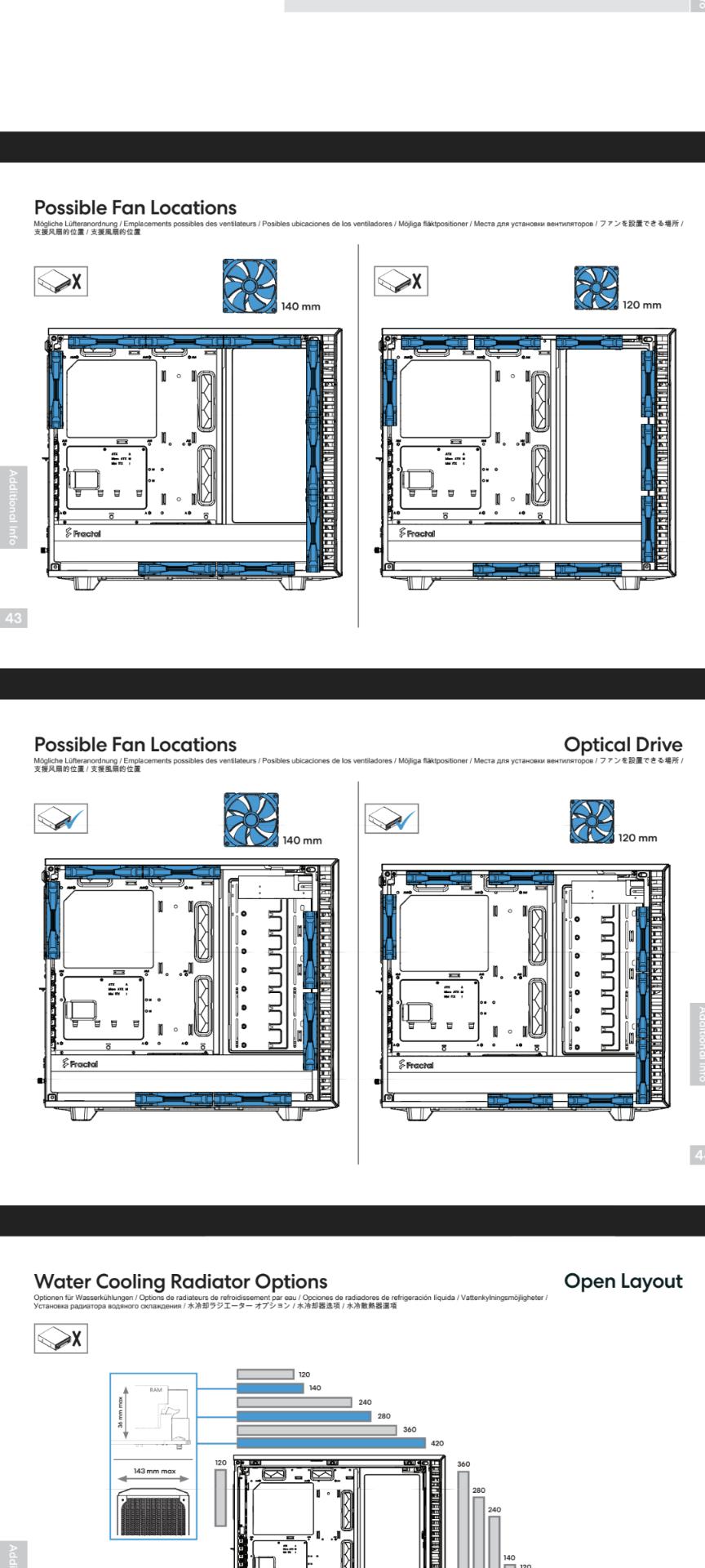

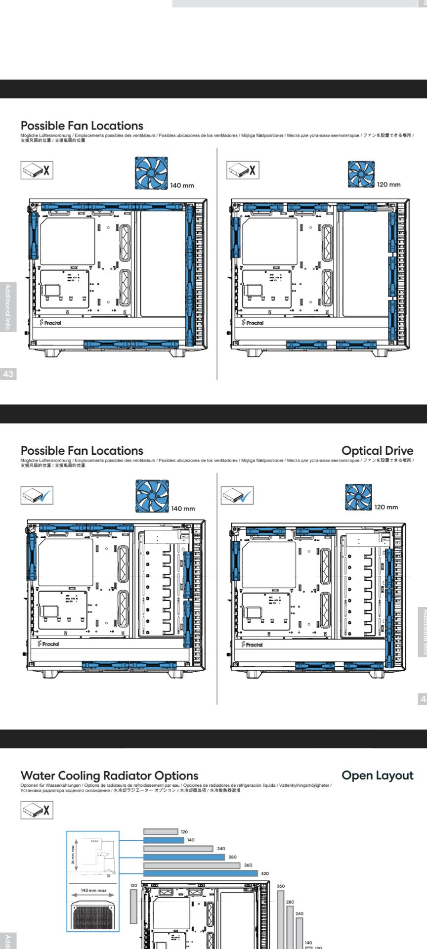

Screenshot vom Define 7 Manual zum Lüfterverbau:
Standardmäßig sind 2 vorne verbaut und 1 hinten, die werden mal getauscht. Irgendwann wurde geschrieben einen 3. vorne, auch ok.
Jetzt kommt das Problem, auf dem PC oben liegen immer eine Menge Dinge, wie zB externe HDD inkl. Netzteil, Docking Station, USB.Sticks, etc.
Also mochte ich oben keine Lüfter haben.
Unten könnte man 2 Lüfter hingeben. Macht unten vielleicht nur 1er Sinn oder besser gar keinen, wenn oben zu bleibt?
Der PC hat 2 Zustände, nur eingeschaltet oder nur ganz wenig Last, zB Text schreiben oder eben dann Videos auf Volllast mit handbrake rechnen. Dazwischen kommt kaum was vor.
Wenn das System nur ab und zu unter Volllast läuft und Lautstärke dann keine wirkliche Rolle spielt, dann braucht man keine AIO, dann reicht auch ein Luftkühler.
Der Gehäusedeckel ist geschlossen, es wird ein weiterer mitgeliefert mit dem eine Be- oder Entlüftung oben realisiert werden kann.
Da du keine 400 oder 600W GPU im System haben wirst, kann man auf die Lüfter unten verzichten.
3x 140mm vorne und 1x140mm hinten sollten ausreichend sein.
Reaktionen: linuxnutzer
