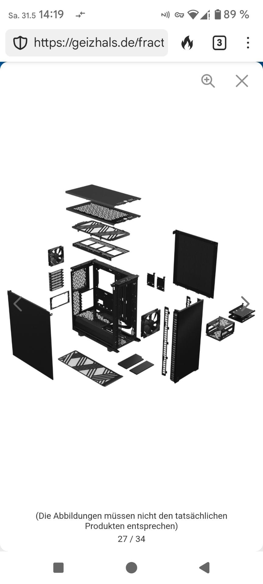

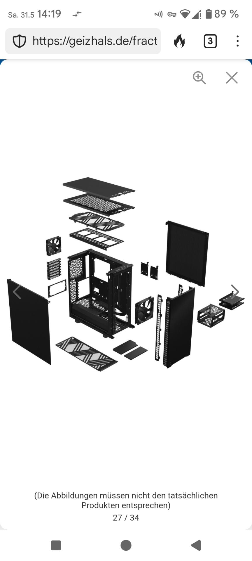

Die Website lässt kaum Fragen offen.
Da sieht man das es eine Version ohne Glas gibt und eine Explosion Darstellung was sich alles demontieren lässt

Selbst aus dem angesprochenen Geizhals geht das hervor:
https://geizhals.de/fractal-design-define-7-v12856.html
Ich frage mich wirklich, wie man da davon sprechen kann, recherchiert zu haben...

Das "Solid" heißt bei Fractal Design einfach Define 7. Wenn im Handel "Solid" dabei steht, dann ist das die Version ohne Sichtfenster.

Alle Define 7 Videos, die ich gesehen habe, zeigen ein Sichtfenster. Wird da eine 2. Wand mitgeliefert? Bei schwarz ist so ein Foto mit einem transparenten Glas nicht eindeutig identifizierbar, aber ich denke mir, Geizhals zeigt auf 1 Seite eine transparente Wand.
nein, gibts eben auch mit schallgedämmter Wand

tollertyp schrieb:
Am Handy wird mir ziemlich genau das gleiche angezeigt wie hier am Desktop:
Glaube ich dir gerne. Ich weiß nicht, ob es an DuckDuckGo liegt, kürzlich hatte ich extreme Probleme bei der Selektion, das Handy zeigte mir einfach manche Produkte nicht an. Da war zB so was: Board mit 4 SATA, Anzeige, Board mit 6 SATA, Anzeige, wieder Board mit 4, keine Anzeige.

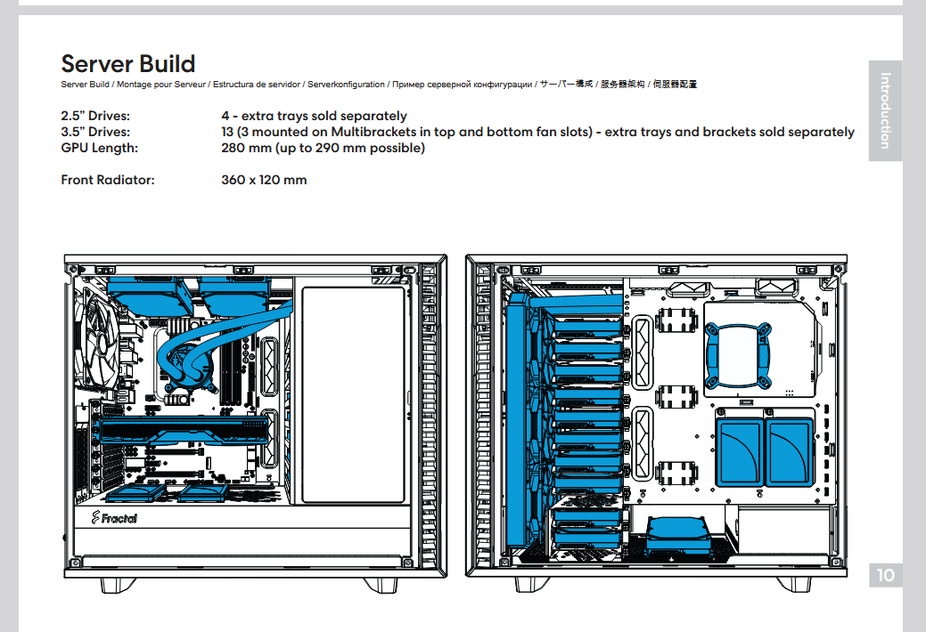

Ich blicke aber noch immer nicht durch, bzw. suche vielleicht was, dass es nicht mehr gibt. Ich habe alte Define und erwarte irgendwie, dass es jetzt ähnlich ist.
Manual S. 32 Bild 3C. Das blaue Teil ist wohl eine HDD, Ich erwarte, dass es da einen Schacht gibt, wo man 1 HDD über der anderen einbauen kann, oder?

Eine HDD über der anderen?
Das wäre das:
Ist doch alles ausführlich beschrieben...

linuxnutzer schrieb:
Bis jetzt sah das so aus, Kabel weg, HDD aus dem Käfig gezogen und andere rein.
Das funktioniert nur beim mitgelieferten HDD Cage der in der unteren Kammer montiert ist. Ja man kann auch ein zweiten unten einbauen.
Oder man baut das Case direkt in den Server/Storage Modus um, alle HDDs werden vorne an Trays aufgehängt und mittels Rändelschraube fixiert. Die HDDs werden dann direkt von allen, vorne verbauten Lüftern, mit Frischluft versorgt.
Die HDDs haben hier genug Abstand zueinander oder man lässt halt jeweils ein Tray zwischen den HDDs weg.
