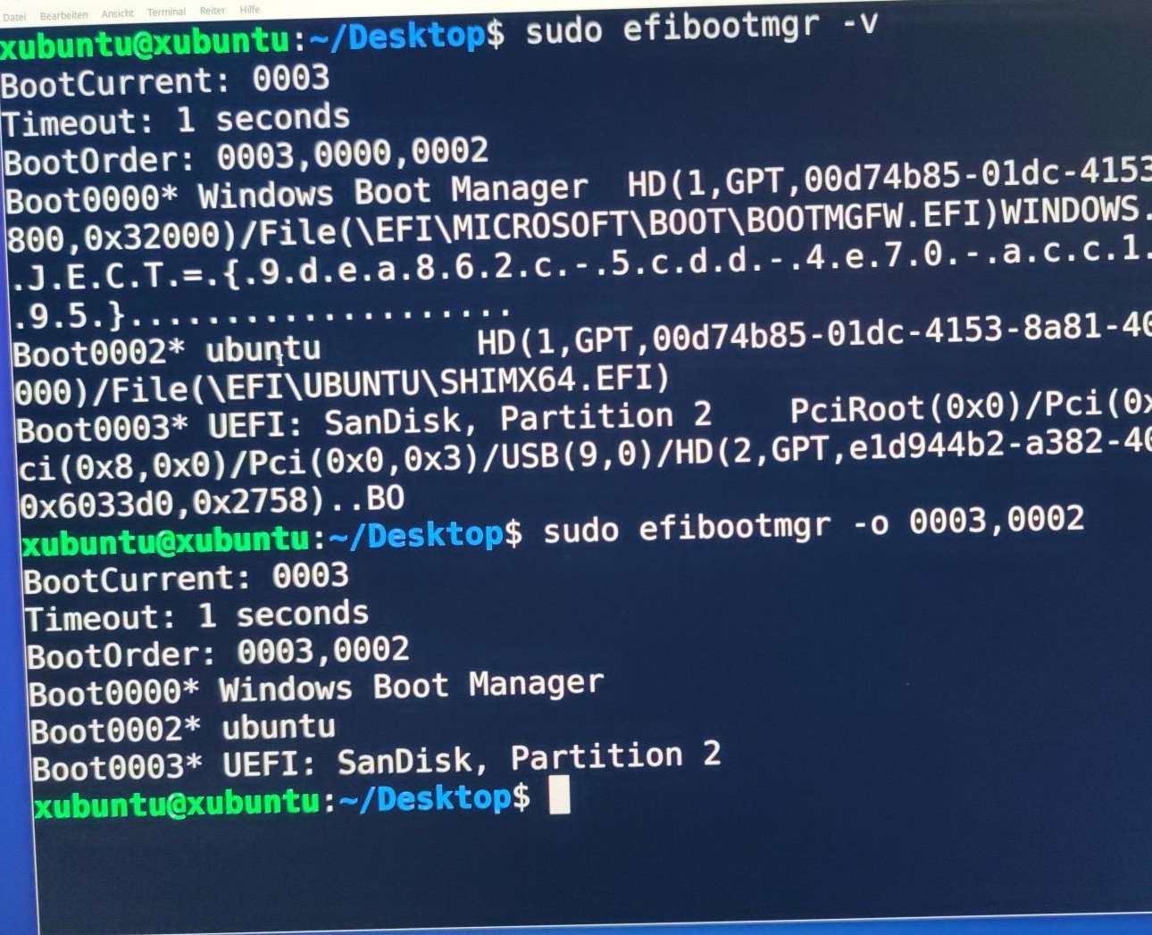

Die letzten Probleme mit Dualboot habe ich im Dez. 24 gelesen. Da hat es einige erwischt, mich zum Glück bei meinen Dualboot-Maschinen nicht.
So jetzt hat es mich auch wieder mal erwischt.
Win 11 24H2 installiert.
Linux installiert
Beim booten kann das OS ausgewählt werden.
Win11 gestartet und alle Updates gemacht.
Neustart
Linux ist weg und es startet Win automatisch.
Man freut sich, aber nicht genug um Lustbarkeitsabgabe zu zahlen :-)
Zum Glück habe ich dafür eine Lösung mit einem Linux-Live-Stick.

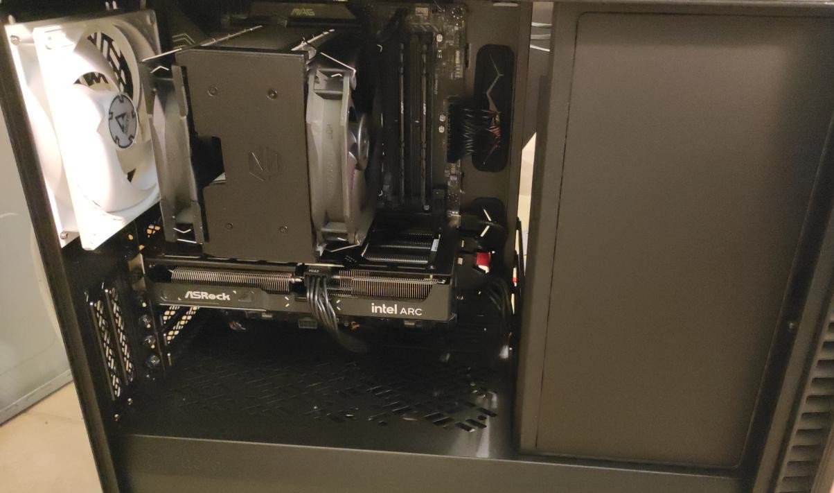

Der PC ist jetzt da, aber fast schon erwartet, wurde anders als vorgegeben gebaut.
andere Seite:
Jetzt bin ich vorsichtig geworden. Die Kabel sollten eigentlich verwendbar verlegt worden sein.
Beim 1. Bild gibt es unten eine niedrige Trennwand. Muss man die einfach mit Gewalt abziehen? Ich habe versucht ein bisschen daran zu drücken, also nicht komplett abgenommen und nun hält sie nicht mehr. Also habe ich nicht weiter probiert und sie nicht ganz mit leichter Gewalt entfernt. Muss man da vielleicht irgendwo drücken um die abzunehmen, oder ist die nur gesteckt?
Vermutlich muss man diese untere Trennwand komplett abnehmen. Ich wüsste nicht wie ich sonst zu den Kabeln komme.
Ich sehe da auch keine Trays beigelegt. Vielleicht so nicht sichtbar. Eine HDD ist verbaut. Das Ubuntu-Live-Syxtem funktioniert, zumindest was ich probiert habe,

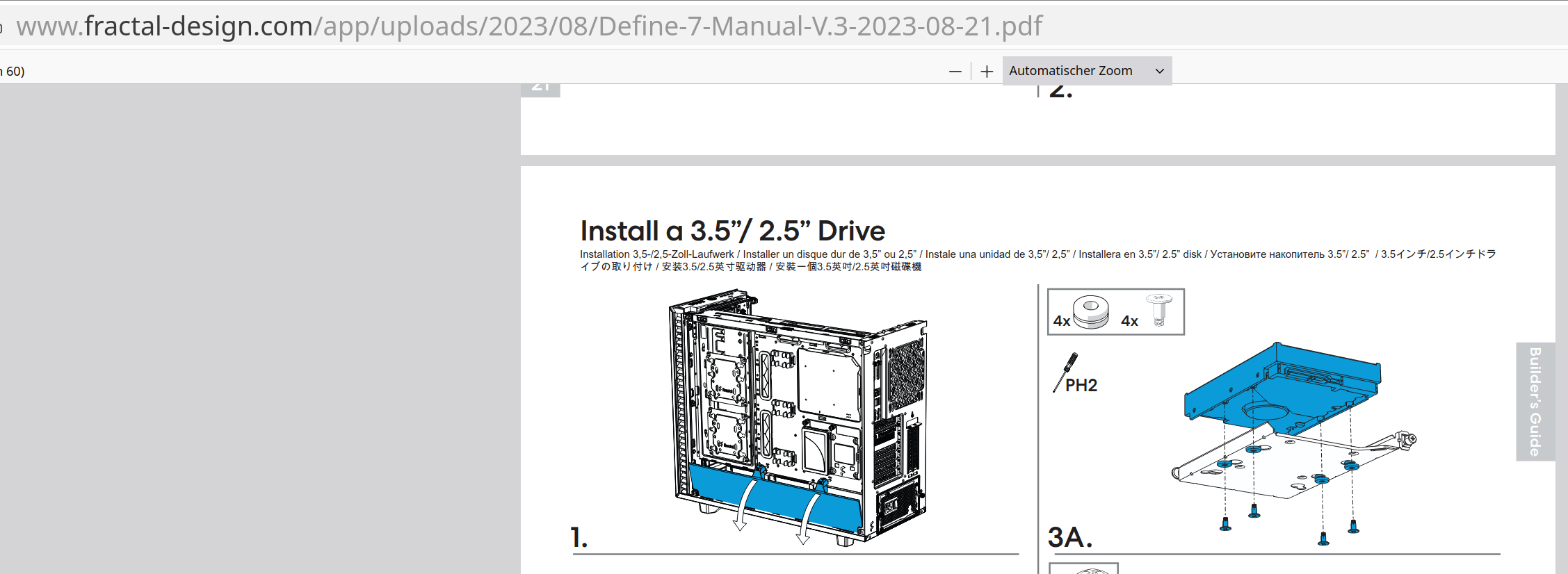

Mensch muss schon den Eindruck gewinnen, dass Du eigentlich wirklich gar nicht ins Handbuch gucken möchtest. https://www.fractal-design.com/app/uploads/2023/08/Define-7-Manual-V.3-2023-08-21.pdf Seite 22 hilft eventuell weiter...
Wenn Du mal auf der Herstellerseite nach dem Lieferumfang guckst, dann wirst Du wahrscheinlich feststellen, dass die mitgelieferten Festplatten-Trays alle im Gehäuse verbaut sind (auf den Fotos ist es nicht wirklich erkennbar). Sonst solltest Du einen Karton haben, in dem sich eventuell noch was befindet.
Reaktionen: Micha- und linuxnutzer
@linuxnutzer
Ja, in Bild 1 ist das unten einfach nur eine Plastik Abdeckung, lad dir doch bei Fractal das Handbuch zum Case runter.
Da hinter sollte auch der HDD Cage sein.
Alle Trays sind da, links 4 Trays für 2,5 oder 3,5" Zoll HDDs/SSDs, rechts zwei Trays für 2,5" SSDs.

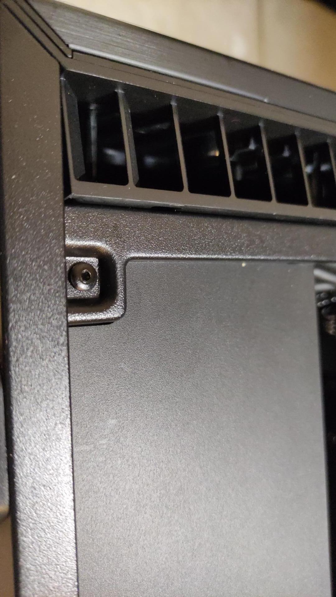

Und da gibt es eine Schraube.
Ein Kreuzschlitz passt da nicht. Mal schauen, ob ich was passendes finde.

Das hat nichts mit der Abdeckung zu tun, siehe Seite 22 im Handbuch.
Das ist einfach eine Plastikabdeckung die man einfach rausnehmen und wieder einsetzen kann.
Hmmh, bei mir scheint es in diesem Eck zu haken.
Wenn ich mir Seite 22 ansehe, dann müsste man das Plastik-Teil in der Mitte angreifen und nach vorne ziehen.
Ich probiere weiter mit Gefühl. Wichtig ist schon mal zu wissen, dass ich da nichts schrauben muss. Danke!
Nein, so wie es die Pfeile zeigen, wenn du davor stehst, einfach zu dir/nach unten drücken.
Das ganze ist einfach Plastik das unten und seitlich mit Plastik "Nasen" befestigt ist.
Oben siehst du ja die 2 "Brücken" die ans Case/Mb Tray gehen, da steht sogar push drauf wenn ich mich recht erinnere.
Reaktionen: linuxnutzer und fixedwater
Geschafft. Wenn man nicht weiß, wo leichte Gewalt angewendet werden muss, ist es besser vorher zu fragen.
