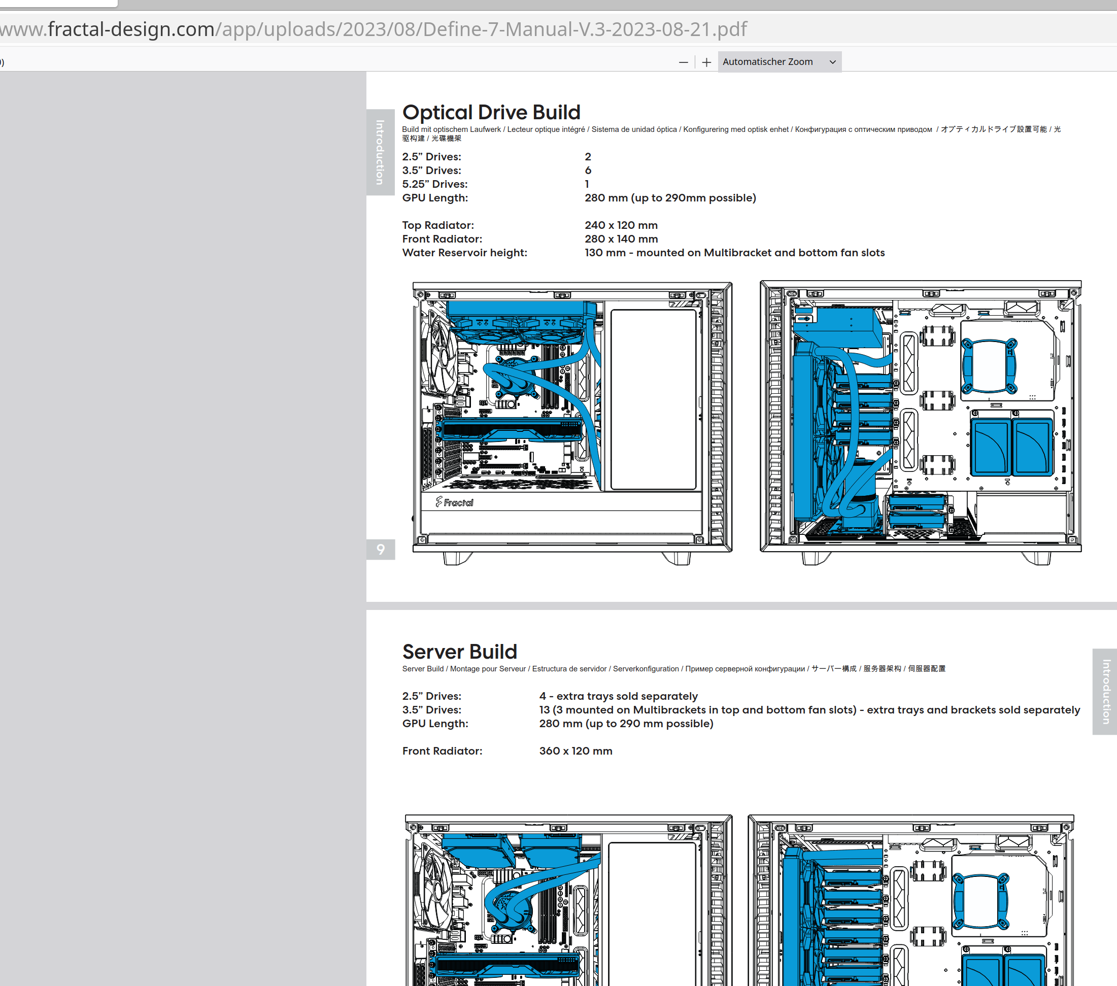

Fragen an Fractal Design Define 7 KENNER
Habe ich da was vielleicht falsch verstanden.
Schließen sich optical build und server build aus?
Kann man mit einem optischen Laufwerk nicht 3 Lüfter vorne verwenden?

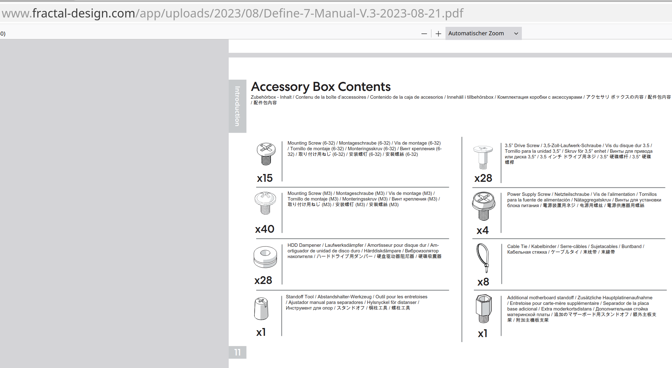

SInd die Schrauben schon standard-mäßig dabei oder braucht man dafür ein Zusatzpaket? Bei mir ist nichts dabei. Die Schrauben, die ich brauche treibe auch aus alten PCs auf.
Nein, es passen da halt maximal 2x 140er Lüfter rein oder halt ein 280er Radiator. Sieht man doch im Handbuch.

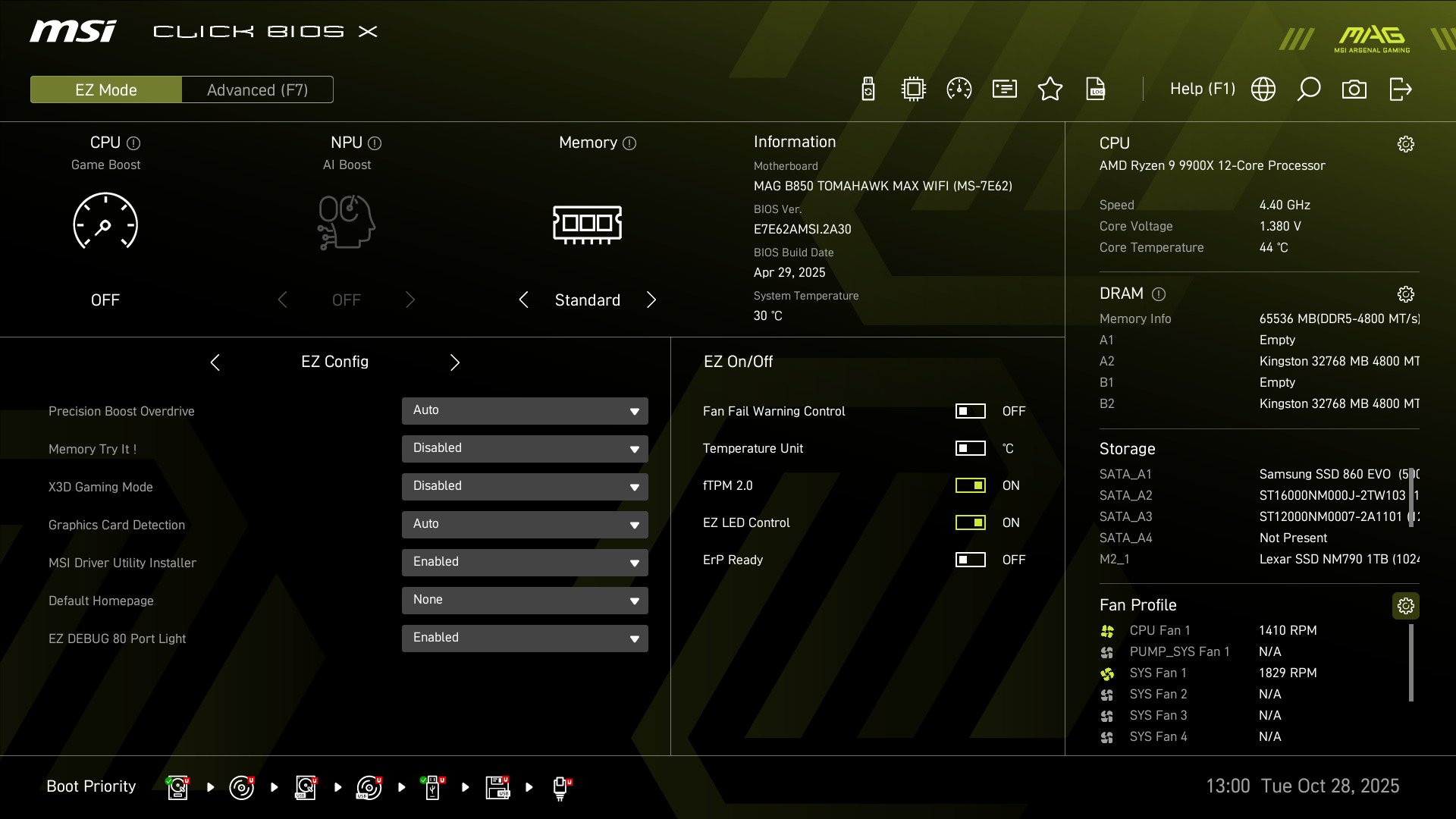

Ich kämpfe mit der untersten PCIe-Karte, die ging ganz schwer rein und wird nicht erkannt. Der Raum zwischen Gehäuse und Slotblech der Karte ist geringfügig zu klein, ich will aber nicht alles aufschrauben und lockern.
Wieso sehe ich UEFI nur 2 Fans? Wie schon gesagt, der Händler hat gebaut, nicht ich.
Da ist deine Antwort. Das Gehäuse hat einen PWM-Hub, der braucht nur einen Header am Board.
Hi,
ja, 3x120er Lüfter gehen mit einem optischen Laufwerk, siehe Handbuch Seite 44.
Reaktionen: linuxnutzer
Bei mir sind aber 140er Lüfter verbaut. Ich habe nachgefragt, weil sich das nach meinem Gefühl wie es zur Zeit verbaut ist, nicht ausgehen kann.
Ist aber nicht wirklich tragisch. Mal schauen ob eines meiner vorhandenen Gehäuse beim 2. PC, den ich selber baue, 2x 5.25" hat, dann kommt das da rein. Geht ja nur darum, dass vorhandene Teile möglichst nicht im Kasten liegen, auch wenn sie nicht wirklich gebraucht werden.

Ich vermute mal, der wurde so gebaut, dass alles an der internen Lüftersteuerung hängt. Ich habe da keine Vorgaben gemacht, da ich hoffte der Händler hat da mehr Ahnung als ich wie man das richtig macht.

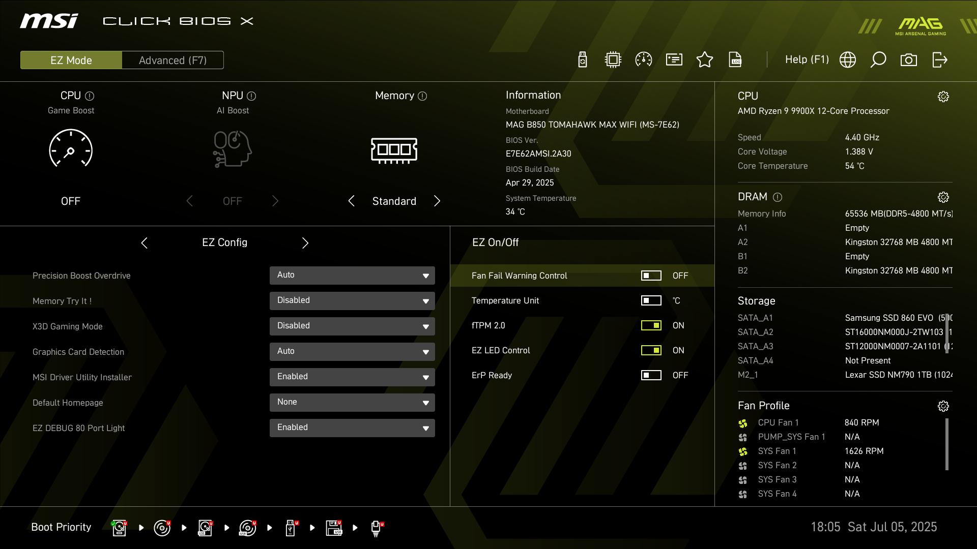

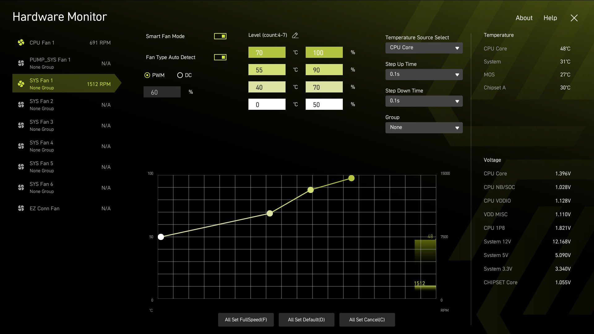

Man sieht hier in der Übersicht:
Rechts unten werden 2 Lüfter angezeigt. Die Lüfterkurven sind die empfohlenen.
Im Detail sieht das so für den CPU-Lüfter aus:
und so für Sys;
Fancontrol erkennt auch nur 2 Lüfter.

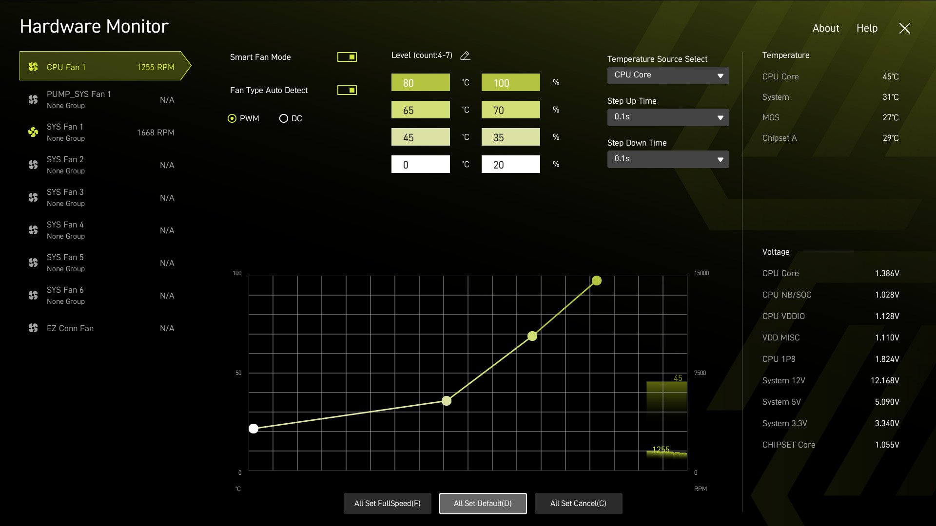

wow, du solltest erstmal prüfen wie und wo deine Lüfter angeschlossen sind.
So wie das aussieht, sind alle Lüfter am Lüfter Hub hinter dem rechten Seitenteil angeschlossen (wurde bei Zitat124 schon erwähnt). Den Hub habe ich noch nie benutzt, da dann alle Lüfter die gleiche Drehzahl haben. (vorausgesetzt es wären alle die gleiche GH Lüfter)
Wenn du mehr Lüfter sehen und einstellen willst, musst du diese auf dem MoBo anschließen und dann Lüftergruppen bilden z.B. - 3x Vorne - 2x Unten und Hinten/2xOben

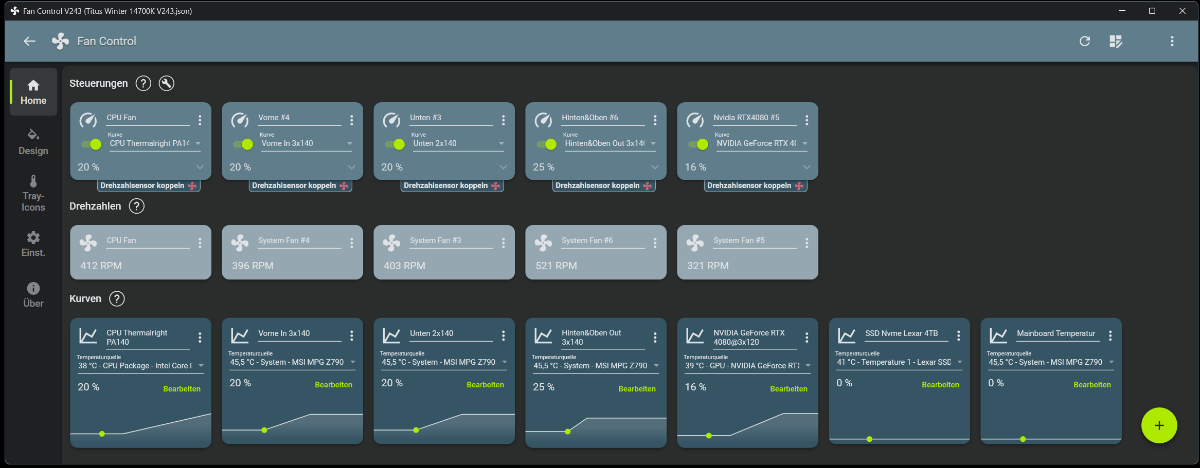

Ist das nur ein Hub oder kann das Teil mehr? Bei #124 sieht das nur wie ein simpler Hub aus, aber es könnte ja über Software Einstellmöglichkeiten geben.
mir ist keine Fractal Software bekannt, höre ich zum ersten mal.

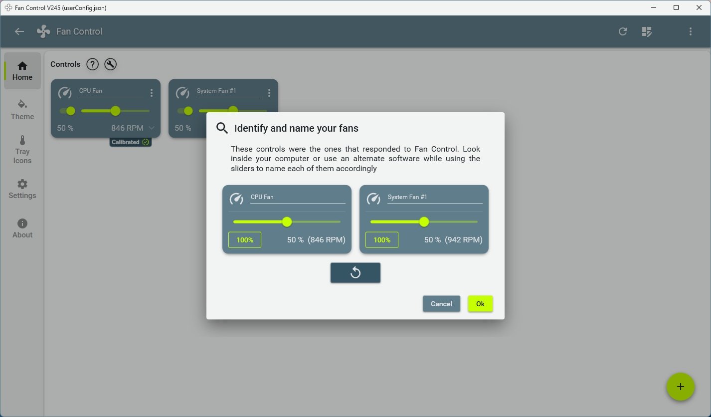

Bei mir es unter Windows so aus, da kannst du sehen was ich getrennt regeln kann.

Mach die Lüfterkurven im BIOS. Das machst du einmal und gut, verkomplizier doch nicht wieder alles.
Da ich nur 3 vorne habe und 1 hinten, glaube ich reicht es die 3 vorne in 1 Gruppe zu geben. Ich erkenne noch nicht warum es sinnvoll sein könnte die vorderen unterschiedlich zu regeln.

Mach nicht immer alles so kompliziert! Stell die Lüfter auf 700-800 RPM maximal und gut. Du hast kein Atomkraftwerk da drin. Es muss nicht alles eine Doktorarbeit sein. Und wenn du deinen Hecklüfter getrennt regeln willst dann klemm ihn ab und pfriemel ihn ans Board.
Ich habe für meine Lüfterkurven wahrscheinlich keine 60 Sekunden investiert.
