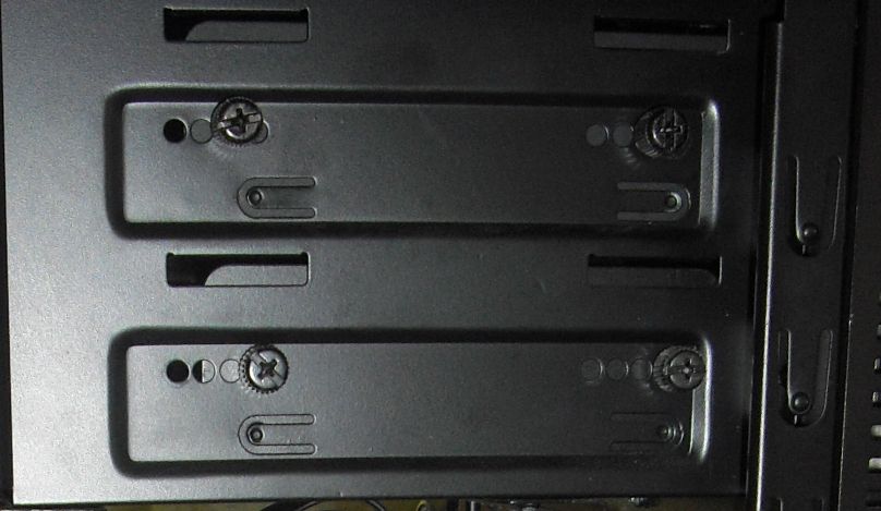

Gar keiner. Sogar die DVD-Schublade zeichnet sich im Schaumstoff der Tür ab. Ist aber kein Problem, einfach nach hinten versetzen:

naja, ich wollte evtl. eine Lüftersteuerung dahinter unterbringen, das geht aber wohl nur mit touch steuerung
Wie gesagt, die Antwort von Fractal Design ist die Möglichkeit, die Laufwerke nach hinten zu versetzen. Sieht man auch an den Bohrungen für die Verschraubung:

ich denke die Lüftersteuerung besiegelt dann meine Entscheidung zum H2, auf eine schöne Lüftersteuerung will ich nicht verzichten und so zurückgesetzt sieht das ja nicht allzu doll aus und bedient sich nicht gut
Für mich spielte das keine Rolle, da ich manuelle Lüftersteuerungen für wenig sinnvoll halte. Wer rumspielen will, sollte dann auch eher auf eine Tür verzichten.
Und was die Optik angeht: Der hässliche Schaumstoff in der Tür übertrifft ohnehin jedes Frontpanel. Deshalb "Tür zu und gut!"
