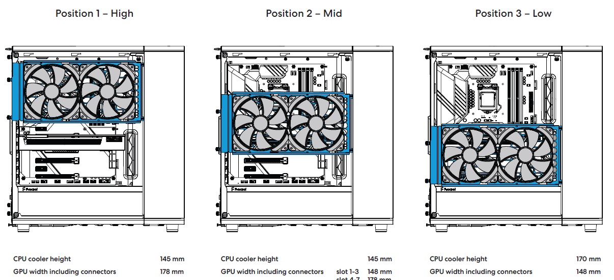

Hi @frostig
ich kann dich beruhigen. Ich hab den Tower seit Dezember bei mir in Betrieb (mit einer 3080ti und einem 3900x) und hatte natürlich testweise mal alle 3 Positionen (siehe Bild) temepraturmäßig verglichen. Letztendlich waren das 1-2°C unterschied bei CPU und GPU im gleichen Testszenario und es war auch kein wirklicher Unterschied zu merken, wenn die seitlichen Lüfter gar nicht verbaut waren ;)

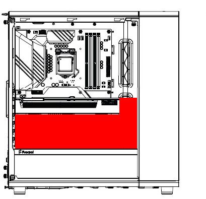

Wenn man keine zwei linke Hände hat, kann man eine Trennwand aus Aluminium oder 3D-Druck bauen und die seitlichen Lüfter als Exhaust einbauen.
Um zu befestigen, kann man die Schrauben links, die für PCI Karten vorgesehen sind nutzen und rechts kann man die Schrauben nutzen, die für Lüfter-Montage vorgesehen sind. Ich bin mir 100% sicher, dass es dann was bringt. Die vorderen Lüfter sorgen für frische Luft und die seitlichen Lüfter haben dann die Aufgabe die erwärmte Luft von Graka nach außen zu befördern. 3D-Druck fan duct würde auch gehen.
@snoopa~zZ
wenn du Zeit hast, kannst du es aus Pappe bauen und testen.
