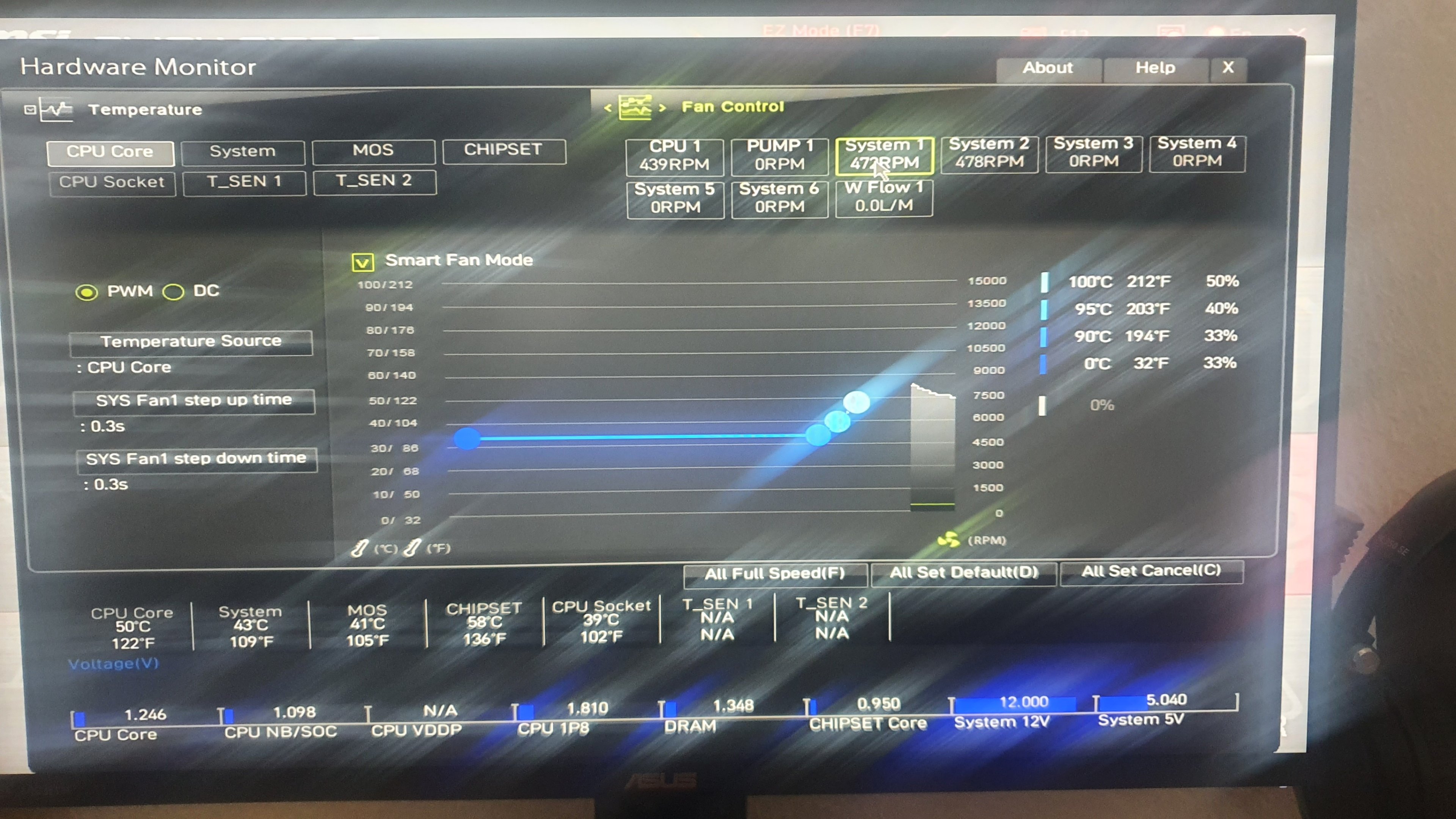

Wenn sie unter der Drehzahl das Geräusch machen, kommen sie raus. Kommt auch definitiv von den 180er, war eben wieder so, hab den oberen 180er Fan kurz per Hand gestoppt und es war weg.

Hab mal ein Screen von den Lüfter Settings gemacht, wenn ich "DC" nehme geht die RPM Messung des 2. 180er nicht, beim 1. kein Problem.
