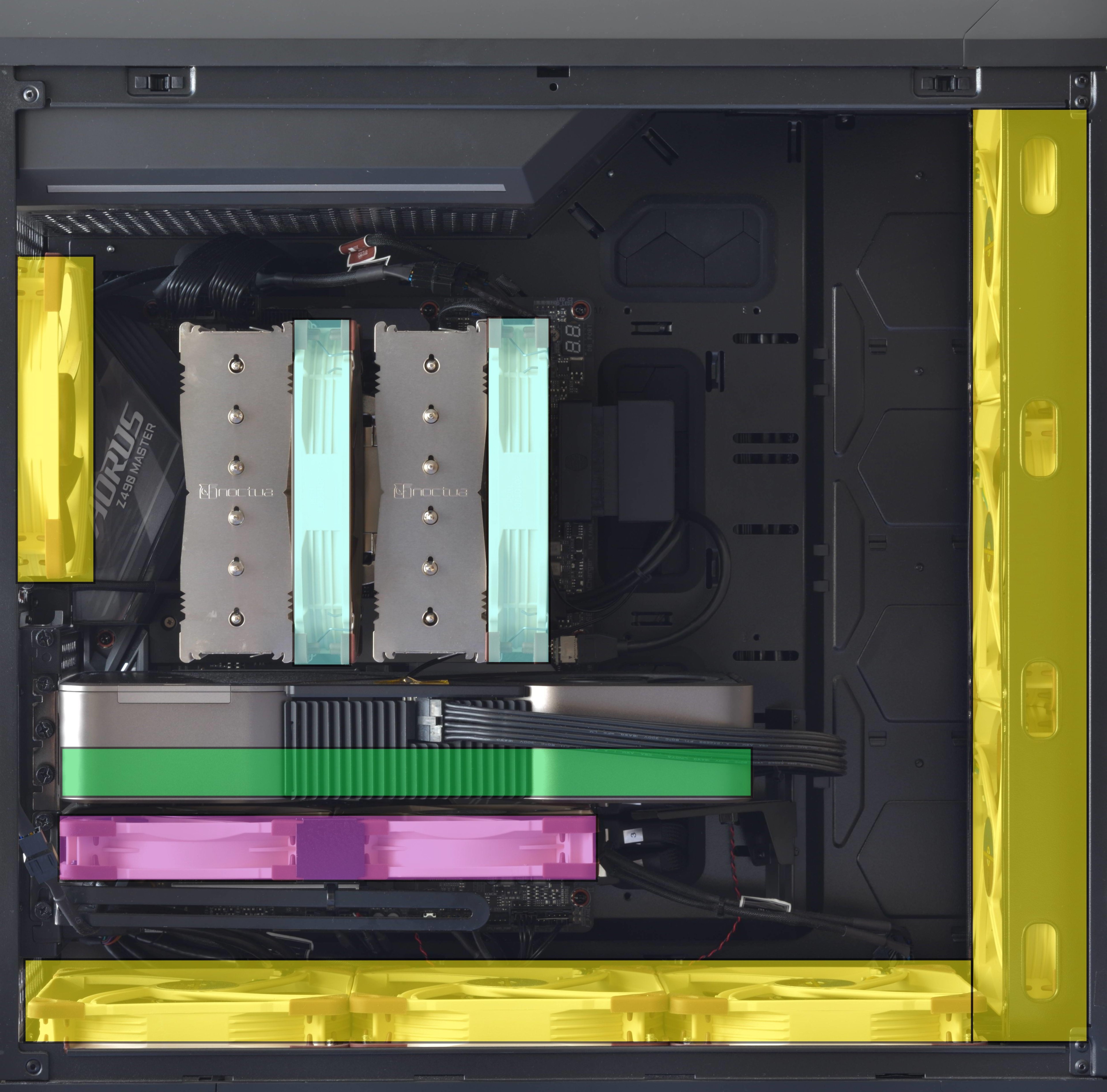

Mich würde mal interessieren, ob das wirklich so gut Funktioniert wie im Video ab 1:08 gezeigt.
Ich kann mir nicht so richtig vorstellen, dass die Lüfter genug Druck machen um richtige Luftmassen durch die Öffnungen im hinteren Teil rauszudrücken.
Falls jemand das Case hat und experimentierfreudig ist würde mich mal interessieren ob sich die Temperaturen verbessern, wenn man das bei 1:08 gezeigte Prinzip halb umkehrt.
Der vordere der 3 unteren Lüfter kommt nach hinten und saugt Luft in richtung CPU Kühler. Zusätzlich müsste man den Lüfter vom CPU Kühler umdrehen, sodass dieser die Warme Luft nach vorne befördert. Die anderen 2 unten bleiben weiterhin ansaugend und versorgen die Grafikkarte mit kalter Luft. Die 2 180er in der Front werden gedreht, sodass diese die warme Luft raussaugen.

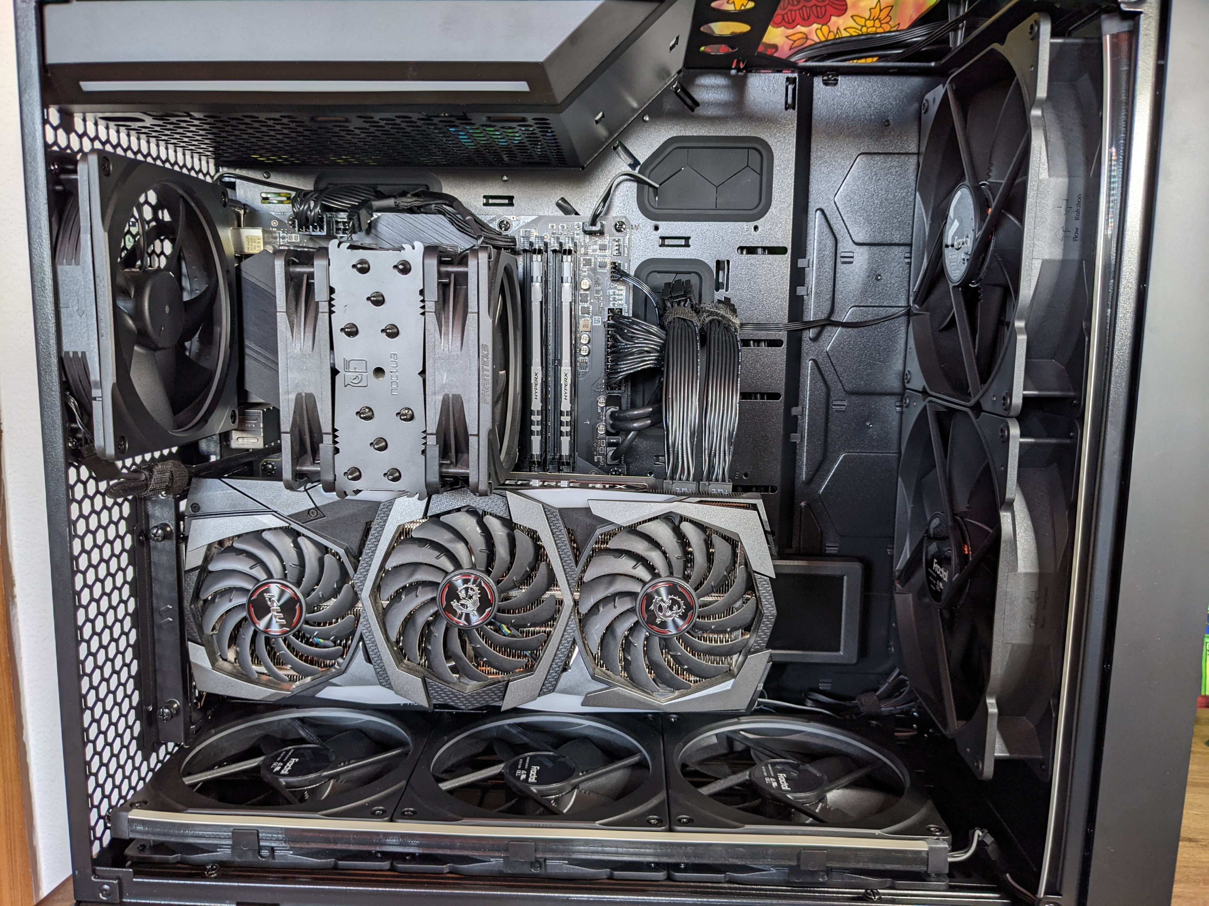

Habe das Case seit 1 Monat in Benutzung, hinten zusätzlich einen 140 Noctua Lüfter eingebaut, Temperaturen bei CPU (10700k) und GPU ca 10° weniger im Vergleich zum Fractal Define R6 mit geöffneter Tuere ( 5 x 140 Noctuas eingebaut).
GTX 2080 super im Torrent max 65° unter Last - seit einer Woche eine RTX 3080 TI max 70° unter Last.
Beide GPU ś undervoltet. Lüfter drehen standardmäßig auf minimalen Umdrehungen 180/300 rpm - 140/500 rpm. Noctua hinten auf 600 rpm.
Unter CPU Last ab 55° leicht ansteigende Lüfterkurven. Wenn man die Lüfterkurven hochsetzt bzw auf Anschlag hat man eine Flugzeugturbine.
Luftauslasstemperaturen habe ich nicht gemessen, nur mit der bloßen Hand. Unter Last fühlt sich die Luft sowohl hinten unten sowie oben am Netzteil (fractal ion + 2 860 - semi passiv) lauwarm an.
Auch ohne Last ist der Luftzug hinten ist deutlich zu spüren, eine Kerze oder Feuerzeug wird ausgeblasen.
Experimentiere noch mit den Lüfterkurven bzw zur Zeit über das Bios gesteuert ohne Fanhub, eventuell werde ich mal Fancontrol anwerfen.
Das Funktionsprinzip vom Torrent kann ich auf jeden Fall bestätigen.
